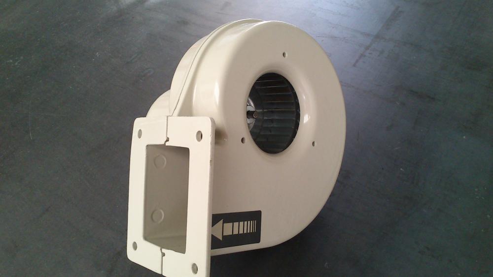

    HOY EN INTERNET ENCONTRE ESTOS VENTILADORES CENTRIFUGOS A 30€ ALGUIEN PUEDE DECIRME SI DARAN SUFICIENTE PRESION DE AIRE ESTOY UN POCO PERDIDO EN ESTO DE LOS VENTILADORES..

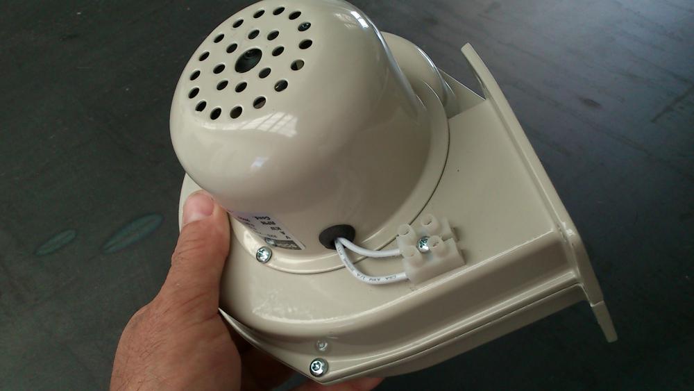

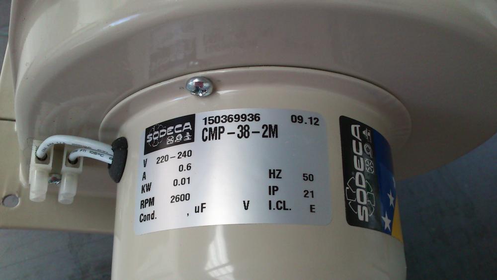

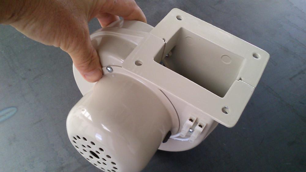

    Hola a todos,

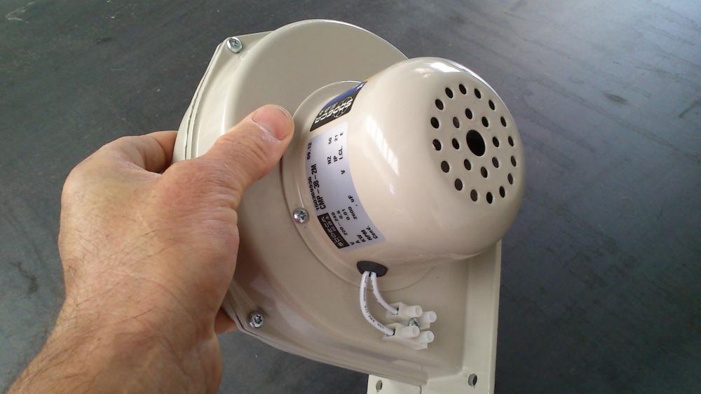

    huracannovo el ventilador de mil anuncios no te sirve es inmenso eso si el precio es tirado,si te sirve de ayuda yo utilizo en los nuevos quemadores el modelo de sodeca CMP-38-2M/E,
    su precio venta al publico es sobre los 83 euros falta el descuento profesional + o - 30%

    Josep ese ventilador siempre va a la misma velocidad, o lo puedes regular? Y si lo regulas la velocidad, como se hace sin necesidad de un variador de frecuencia que valen un pico.
  8. #1058
    ago 2011
    TARRAGONA
    326
    El fin de semana te lo explico,

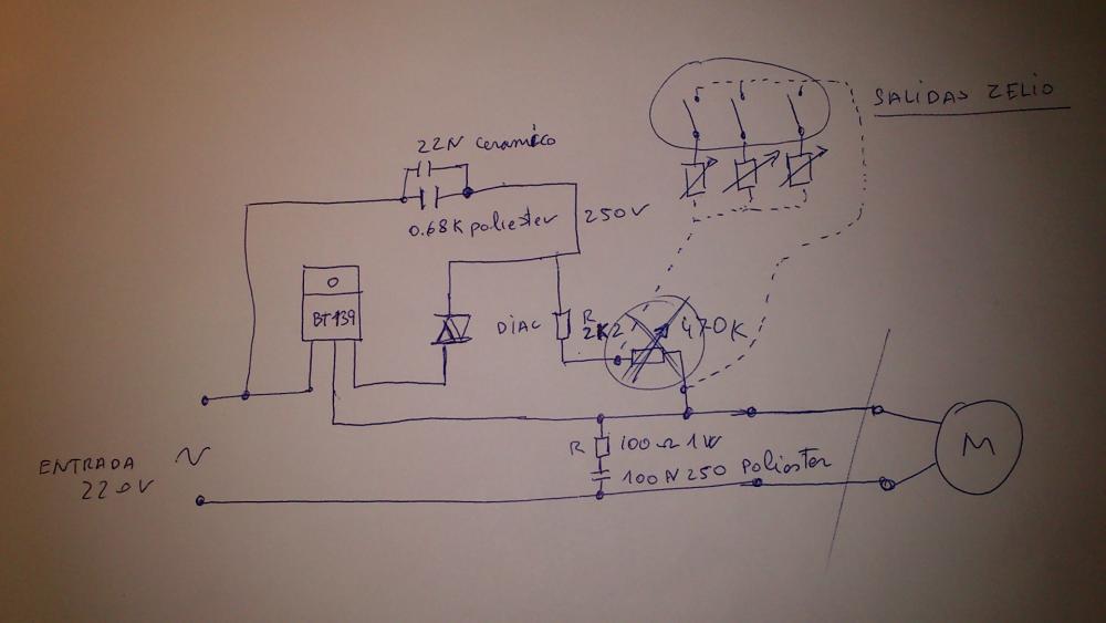

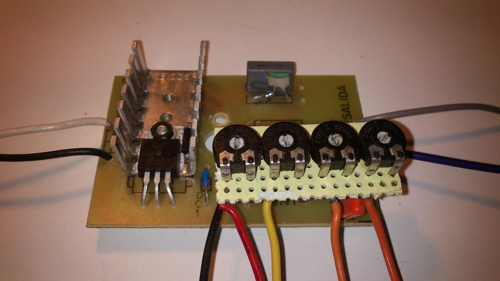

    El ventilador en mi caso tiene que funcionar en tres velocidades como minimo,utilizo un circuito dimer es muy simple ay kits ya montados, tenia varios de hace tiempo y los e provechado con unas pequeñas modificaciones con un minimo de electronica tu mismo te lo puedes montar,se quita el potenciometro y le conecto varias resistencias trimer cada una conectada a una salida del zelio ajustadas a las velocidades deseadas,
    este es el esquema casi todos son similares,
    este mismo esquema lo pase unos meses atras y recuerdo que no le funcionaba bien ya me lo comentareis,
    para regular las rpm del ventilador ya existente de un quemador de gasoli a una cuarta parte (70 voltios)de sus rpm no es valido estos motores necesitan mas par y al bajar las rpm no arrancan o al rato se detienen y la resistencia de 100 tiene que ser re 2w se calienta un poco,en este caso yo termine en utilizar un transformador de 220 v primario a 70v y 90v de segundario y se termino el problema.
    Cita Iniciado por pegotes Ver mensaje
    Lo comentado por grangordo es demasiado pequeño,para los quemadores que se alimentan por gravedad necesitan mas espacio de camara minimo 120 y con mayor superficie plana de parrilla a mayor esparcimiento del combustible mejor sera la combustion.

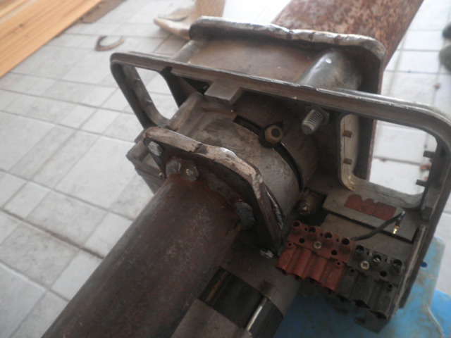

ID: 8005 mañana la encendere con una tolva provisional a empezar a calcular tiempos de giros del usillo y esas cosas ya seguire colgando cosas para ke me hecheis una mano por si saliera algun problema gracias
    hay esta el reductor del vespino eso si que es darle vida a cosas viejas
    de todas maneras a mi parecer le as dado demasiado longitud al cañon del quemador puede que por eso te reboque la llama

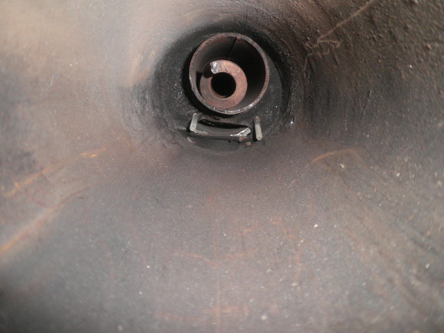

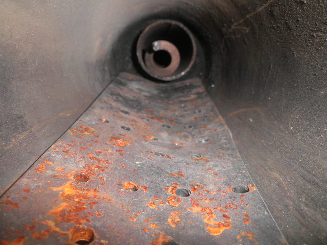

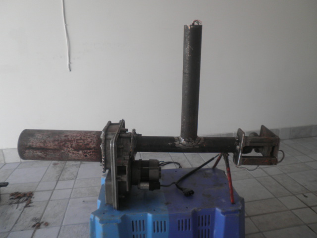

    hola a todos hoy e encendido el quemador y he tenido varios problemas 1,la cascara no cae bien por el tubo de entrada se atasca tendre que hacelo mas grande ,2 el humo me reboca por el tubo de llenado ,3 el motor de limpiaparabrisas que le he acoplado en el tubo de llenado tiende a pararse le falta potencia ,grangordo gracias por tu aportacion pero el tubo del cañon lo he dejado un poco largo cuando este totalmente acoplado en la caldera ya le cortare un poco gracias
  20. #1070
    grangordo está desconectado Forero
    sep 2012
    pozo cañada
    111
    fusy creo que puedo darte un poco de luz a tus pequeños fallos ya que yo tambien los tube al principio
    1º dado que ese tubo de entrada parece de 50mm colocale uno de 80mm o 100mm a mi gusto el de 100mm
    2º el humo te reboca porque tienes demasiado cañon y poca presion de aire
    3º para el motor suponiendo que se lo as puesto a 12v colocale un motor de las puertas automaticas o de algun panel solar giratorio estos suelen tener mucha mas fuerza aunque vallan a 12v (si quieres puedo enviarte uno de estos ya que yo compre uno y al final no lo use es de 0,5 cv)

    No te desanimes pero el intentar reconvertir un antiguo quemador de gasoil no es tarea facil,primero que nada el tubo del quemador entre 18 maxiomo 20 cm y aun mejor si es de 120 de diametro,en la foto parece que el tubo del sinfin es demasiado largo tambien lo mismo no superes los 20 centimetros reduciras considerablemente el esfuerzo del motor y lo mas importante no se ben orificios arredor del tubo del sinfin en la parte interna de la camara de combustion,tienes que conseguir igualar la entrada de aire por la parrilla que por la parte trasera un poco complicado por el poco espacio pero es la unica forma que conseguiras que te salga buena llama sin retroceso de humo.

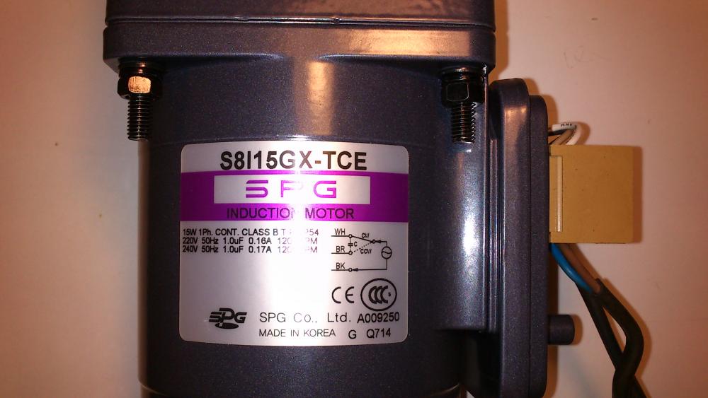

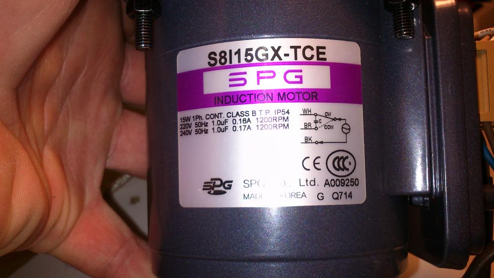

    Sobre el moto reductor si quieres ir a lo seguro Safer Instrument son algo caros segun lo mires lo utilizan algunos quemadores del mercado,
    motor y reductora que yo utilizo en los diferentes quemadores que estoy probando,
    Quemador de biomasa casero-dsc_0828.jpg Quemador de biomasa casero-dsc_0829.jpg
    la otra opcion mucho mas economicala de un elevalunas de opel no me acuerdo de modelo acoplandole una corona para aumentar el par y adaptar las rpm adecuadas para girar el sinfin,sigue funcionanado sin problemas,
    con respecto a las entradas de aire una es la entrada primaria por la parrilla y la segundaria alrededor del tubo de entrada de alimentacion, tienes que jugar con ello hasta dar con la entrada da aire adecuada a la camara,
