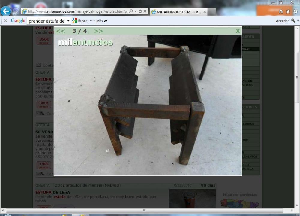

    jlguti está desconectado Forero Junior
    ene 2013
    GUAREÑA
    6
    buenas grangordo !!!
    el hueso esta seco y lo de la tolva no lo se.
    he cambiado el quemador xk el k tenia era en forma de angulo y ahora le he hecho uno k he visto x internet . mi pregunta es si pudieras poner fotos de la tuya y decirme como la enciendes xk yo estoy desconcertado xk con el nuevo sistema esta todo lleno de hueso y si le echo poco el humo sale x la tolva ( no si me explicado bien.
    os pongo una foto de como seria el quemador nuevo y como queda en la esufa
  5. #830
    grangordo está desconectado Forero
    sep 2012
    pozo cañada
    111
    muy buenas el quemador que as echo viene a ser el mismo que el mio lo unico que lleva un enparrillado abajo (al igual que le as puesto delante y detras pero abajo )para que entre mejor el aire y si te hace humo por la tolva es que te falta tiro o el humo te lo revoca por la chimenea
    fotos no te puede hacer por que hasta el finde no estare por la parcela e estado buscando por internet alguna foto que te sirva de muestra pero es que no encuentro ninguna
    en este video se muestra mas o menos lo que te digo pero no se ve muy bien la forma del quemador
    https://www.youtube.com/watch?featur...&v=6-o7M_QrAhM
    en este otro si te fijas veras que tiene el emparrillado abajo tambien para impedir que caiga el hueso abajo y le entre el aire
    https://www.youtube.com/watch?featur...&v=7d-_XES1NLc
    es lo unico que te e podido conseguir (con la cantidad de estufas de estas que habia por hay y ahora que apenas se ven)
    un saludo y suerte

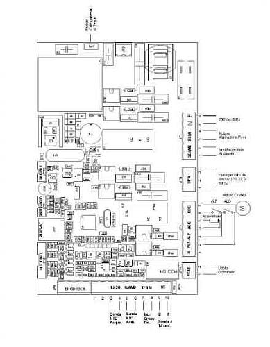

  8. #833
    podologo está desconectado Forero
    nov 2012
    LINARES
    54

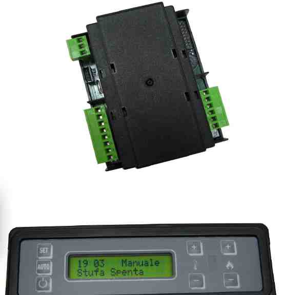

    Estamos intentando la distribución para España de centralitas italianas avanzadas tipo a las que usan las estufas de pellet pero para agua.son totalmente programables y con la sonda de humos y temperatura ambiente salen alrededor de 185 euros con todo tipo de ajustesy control de parámetros, subo foto del esquema, es totalmente programable y se puede acceder a los parámetros por teclado o con un pc.
    Seria bueno si esto funciona tener un soft similar al pellax o a una estufa de pellet por un precio razonable , ya os contaré.
    En cuanto a lo que leo de las resistencias no me cuadra que en una estufa no se fundan y en vuestros quemadores no duren, básicamente creo que se debe aislar la resistencia en un tubo y que pase aire a presión a través de él si os fijais en las instrucciones del lascan biomax tiene un orificio que simplemente introducen una pistola de calor profesional, me fijé en ese detalle ya que mi amigo fontanero Joaquín la tenia.
    Curioso encienden el quemador por aire no por contacto.
    Quemador de biomasa casero-centralita-jpg1.jpgQuemador de biomasa casero-centralita-jpg2.jpg

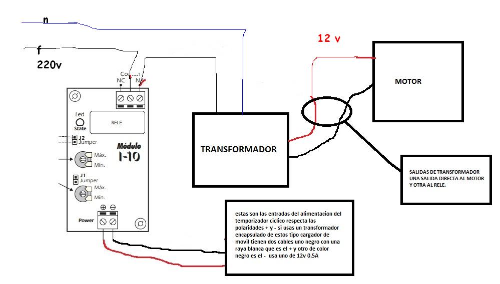

  10. #835
    HURACANNOVO está desconectado Forero
    sep 2012
    A CORUÑA
    126
    hola a todos...
    bobcalamardo.. te dejo el esquema
    si usas un motor de limpia como tu indicas no tienes ningún problema el rele aguanta perfectamente hasta 5A a 220V y tu solo lo utilizas a 12v, va mas que sobrado. el transformador que utilices para la placa mejor independiente del que uses para el motor sinfín...
    un saludo....
  11. #836
    MONCHU está desconectado Forero Junior
    dic 2012
    Calaceit TE
    22
    es mejor que pases por el rele la alimentacion del trafo que la salida de 12v pues segun la ley de ohm a menos voltaje mayor amperaje
    Cita Iniciado por HURACANNOVO Ver mensaje
    hola a todos...
Nombre: rele.jpg
Visitas: 4113
Tamaño: 86,2 KB
    un saludo....
  12. #837
    bobcalamardo está desconectado Forero Junior
    ene 2013
    murcia
    8
    hola a todos, os agradecco las respuestas, el esquema mas o menos lo veo pero la respuesta de monchu me ha vuelto a liar un poco, perdonad por mi ignorancia la electronica se me pega, segun veo yo conectamos la entrada de corriente del programador a 12v con un transformador de 0,5 amp, y el + del transf al relé, la duda es que si la fuente de pc que utilizo saca 18 amperios , que seria el transf, si la entrada del relé donde la conectamos aguanta ese amperaje, esa es la duda que tengo, no se si me esplico. gracias a todos.
  13. #838
    dic 2012
    Calaceit TE
    22
    Quemador de biomasa casero-rele.jpg esto solo sirve si utilizas un rele para cada cosa tal como comentasteis
    Cita Iniciado por bobcalamardo Ver mensaje
  14. #839
    sep 2012
    A CORUÑA
    126
    hola a todos.....
    bobcalamardo 18a es el total que produce la fuente , esto quiere decir que no tienes 18a en una sola salida, en la mayor parte de las fuentes viene registrado los amperios y voltaje que tienes en en cada salida de la fuente de alimentación... dime que marca y modelo de fuente es... otra cosa que también es cierta como comenta MONCHU es conectar la fuente de alimentación al temporizador ciclico de esta manera solo funcionara la fuente cuando lo demande el temporizador, que la alimentación de 220v de la fuente este controlada por el temporizador.....
    un saludo....

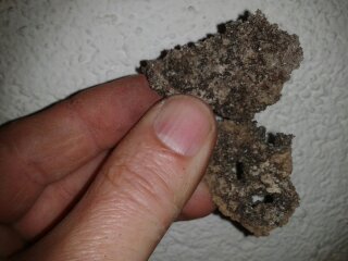

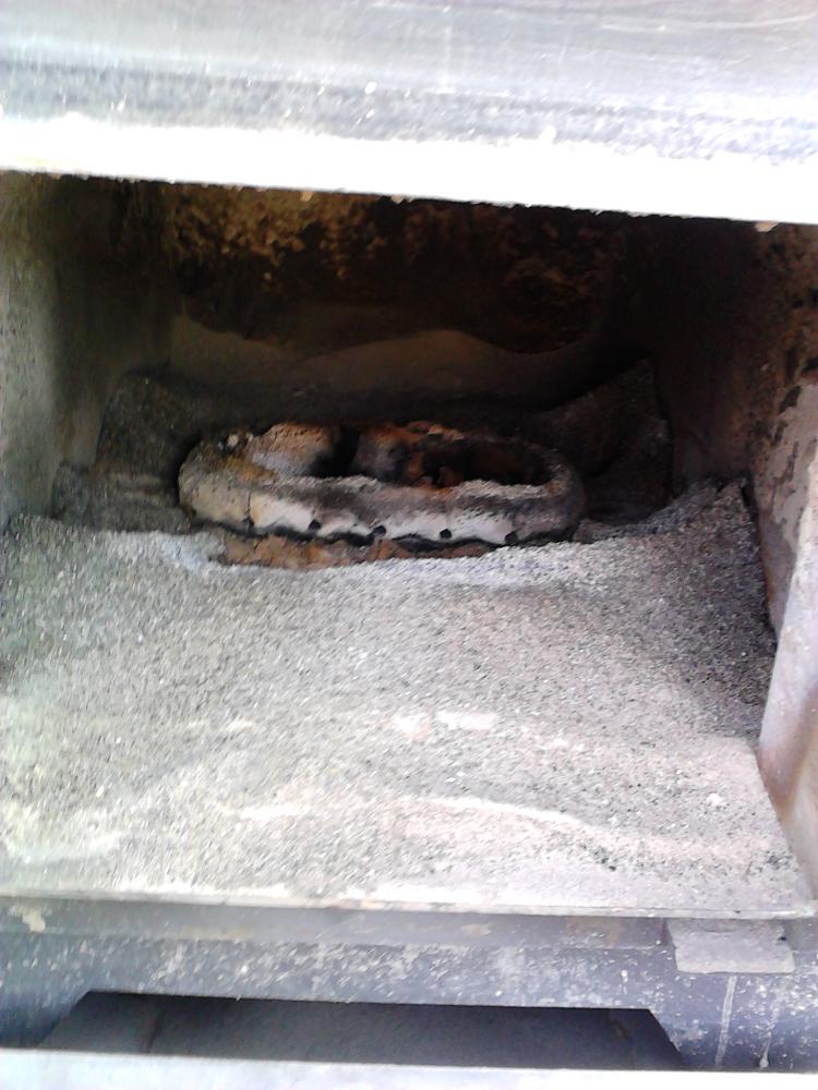

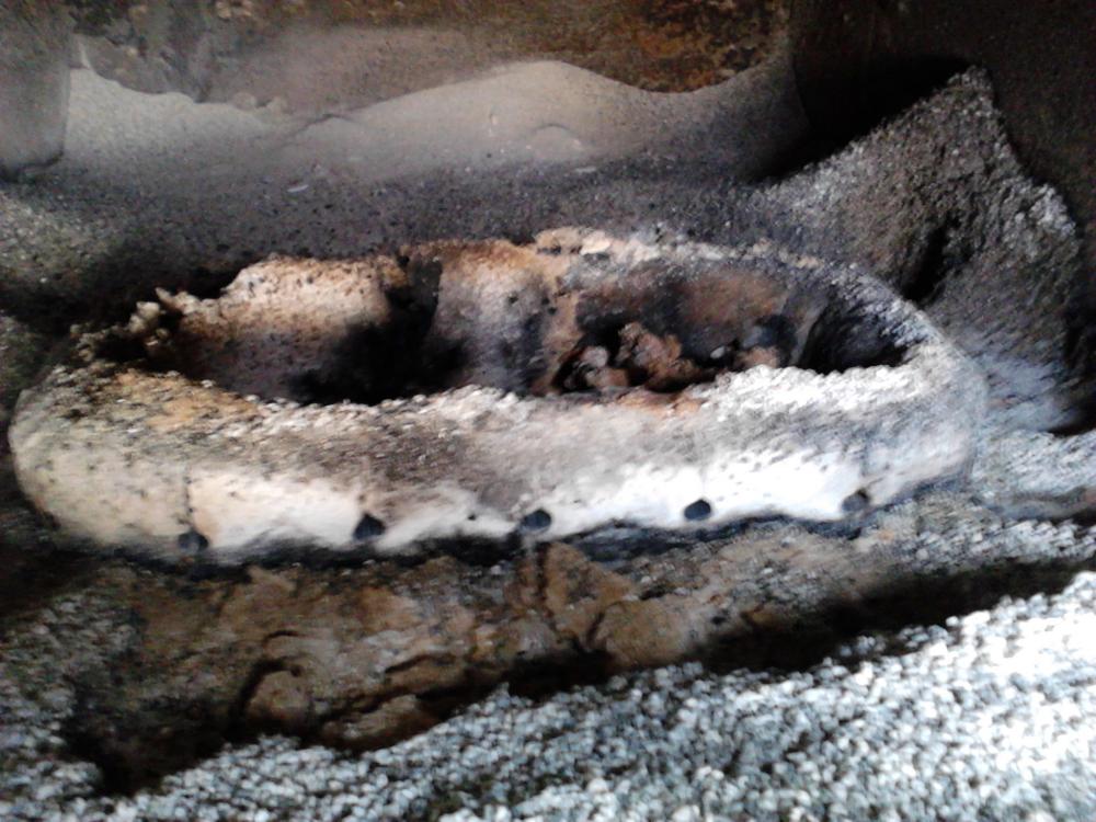

  15. #840
    Siroco4 está desconectado Forero
    dic 2011
    Segovia
    39

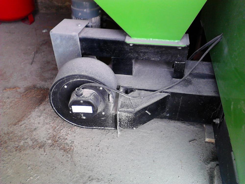

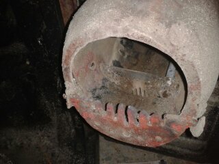

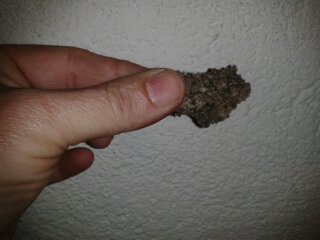

    Nombre:  1359543811773.jpg
Visitas: 1229
Tamaño: 18,5 KBNombre:  1359544692616.jpg
Visitas: 1096
Tamaño: 13,1 KBNombre:  1359544712715.jpg
Visitas: 1061
Tamaño: 16,1 KBNombre:  1359544682094.jpg
Visitas: 1078
Tamaño: 14,1 KBNombre:  1359544261848.jpg
Visitas: 1102
Tamaño: 13,0 KBNombre:  1359544332478.jpg
Visitas: 1230
Tamaño: 16,8 KB

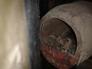

    puedes poner algunas fotos de la cámara de combustión???
    No he podido ponerlas antes, " una mala gripe fue la culpable" pero espero que se vean bien en la 1º se ve todos los restos despues de quemar un saco y medio de pellets,los saco del quemador con un arrastrador que empuja la ceniza hacia la caldera ;y en las otras fotos restos que es como piedra pomez pero con mucha menos consistenica, si lo apretas un poco se desace, pero el caso es que hay que retirarlas con el arrastrador que puse desde fuera del quemador para no tener que abrir la puerta cada dos dias mas menos.
    La parrilla que hay delante es para frenar los pellets escapistas.
    ¿Alguna solucion para evitar la formacion de esta especie de costra?
    SALUDOS

  17. #842
    sep 2012
    pozo cañada
    111
    Cita Iniciado por Siroco4 Ver mensaje
Visitas: 1229
Visitas: 1096
Visitas: 1061
Visitas: 1078
Visitas: 1102
Visitas: 1230
Tamaño: 16,8 KB
    SALUDOS
    mira eso te lo hace por la humedad de la ceniza eso como ya te dije es normal que lo haga mientras haya calor dentro no te lo hara pero una vez que se vaya enfriando por la misma humedad del ambiente se ira apelmazando hasta acerse esa costrita si lo hace en el quemador pues en el quemador y si no en el cuerpo de la caldera
    SOLUCION: estanqueidad total tanto en el quemador como en la caldera y veras como no lo hace mas
  18. #843
    sep 2012
    A CORUÑA
    126
    pues no se, a simple vista parece algo grande el peine que tienes para los pellets escapistas, de todas formas yo no tengo nada para los pellets escapistas mas bien es cuestion del flujo de aire para encender yo tengo el ventilador a media potencia pero cuando esta encendido se pone al minimo de aire y hace una buena llama, pienso que el problema esta en el flujo de aire que tienes...
  19. #844

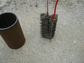

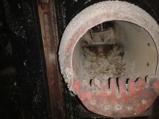

  20. #845
    dic 2011
    Segovia
    39
    Nombre:  1359545894618.jpg
Visitas: 924
Tamaño: 9,8 KBNombre:  1359545961204.jpg
Visitas: 1239
Tamaño: 23,5 KBNombre:  1359545961204.jpg
Visitas: 1239
Tamaño: 23,5 KBNombre:  1359545932540.jpg
Visitas: 983
Tamaño: 22,8 KB
    Cita Iniciado por grangordo Ver mensaje
    Yo creo que la caldera esta estanca porque no sale nada de humo por las puertas, ni por la parte que conecta con la chimenea , ni por el tubo de la chimenea asi que no se por donde puede coger la humedad.La adaptacion esta hecha en una caldera L20 de 5 elementos
    Con respecto a los pellets escapistas decir que es porque la entrada al quemador es por un codo de 90º y por el tubo que caen esta completamente vertical y llegan con mucha velocidad, lo tengo asi para que no se atasquen en la entrada,de todas las maneras lo tengo solucionado mas o menos con tubito que esta justo delante de la curva pero dentro del quemador y al chocar en el se frenan y se reparten por el quemador menos alguno que se escapaba pero al poner ese digamos " peine "en la boca del quemador ya no sucede, se quedan todos dentro.

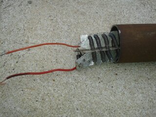

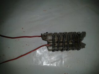

    Estas son las fotos de la resistencia que utilizo para arrancar el quemador, la saque de un secador de pelo , la pongo dentro del tubo de hierro y este esta dentro de la caja por donde entra el aire al quemador, por un lado entra el aire y por el otro tiene un pequeño agujero que conecta con la camara donde se queman los pellets y por donde entra el aire super caliente que hace que prendan los pellets, en mi caso en unos 2 minutos.La resistencia esta conectada a un temporizador que la activa 10 segundos y la para otros cinco para que no se queme yo he realizado multitud de arranque y sigue funcionando .
    Última edición por Siroco4; 01/02/2013 a las 21:51
  21. #846
    sep 2012
    pozo cañada
    111
    la caldera puede que este bien estanca pero el problema puede que lo tengas en la entrada de aire del quemador (no se si me explicado bien)
  22. #847
    dic 2011
    Segovia
    39
    Y que solucion se puede adoptar, no se me ocurre nada porque aire hay que inyectar para que queme. A ti te sucede esto o lo tienes solucionado.Alguna idea.
  23. #848
    sep 2012
    pozo cañada
    111
    yo lo tengo ""CASI"" solucionado colocandole una varilla en el fondo de la caldera (porque yo quemo directamente dentro de la caldera y no en el quemador) que rasque unas cuantas veces despues del apagado y asi no hace la costrita esa y si te quejas de costra con la cascara de almendra lo hace mas gorda
    otra cosa me gusta esa forma de encender la caldera voy a tener que probarla haber que tal

    Hola a todos:
    Yo he hecho, digamos,, dos versiones de quemador de biomasa.
    El invierno pasado estuve encendiendo con una pistola de aire caliente pero alimentando el motor a una tensión algo mas baja, de esta manera conseguía que la corriene de aire no arrastrara el hueso.
    Este invierno estoy encendendo con una resistencia de una estufa "de cuarzo". La resistencia la he dividido en dos mitades, va montada debajo de la parrilla que sostiene el hueso en combustión. De esta manera no está directamente al alcance del fuego, y es enfriada por el aire primario, justo antes de entrar en la llama.
    Cada sistema tiene ventajas e inconvenientes. El primero cayó debido a que el fuego revocaba de vez en cuando si la caldera no estaba limpia y los plásticos del ventilador se fundían inmediatamente, pero encendía el hueso en un minuto. El sistema del tubo de cuarzo es un tanto delicado pero aguanta bien si lo retiras con cuidado al limpiar y evitas forzarlo y golpearlo, enciende en 4-5 minutos si no se acciona el ventilador-extractor, y lo mejor es que no se funde como los calentadores diesel.
    Luis

    hola a todos de nuevo, comentar que ya funciona el temporizador conectandolo como me dijo huracannovo, conectandolo a la fuente, le he desconectado el ventilador, pues ya no le hace falta, y va de perlas, lo unico que tarda mucho la temperatura en alcanzar los 60 grados, vamos que casi que no los alcanza, creo que es culpa del ventilador que es muy flojo, es de un convector, como un radiador pequeño para aseo que llevaba un ventilador ,le estoy preparando uno de un extractor a ver si va mejor, a ver que opinais, un saludo.
