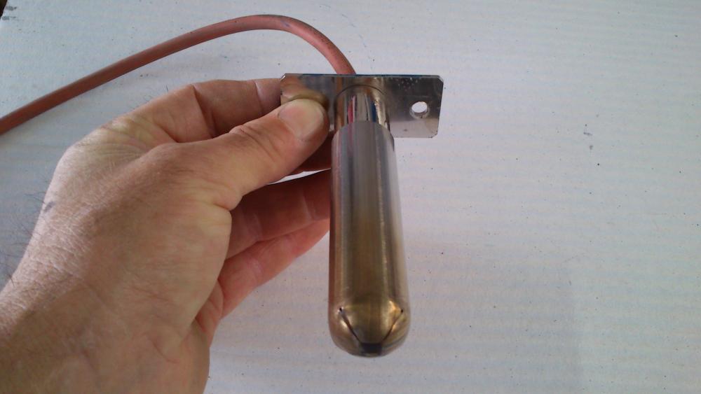

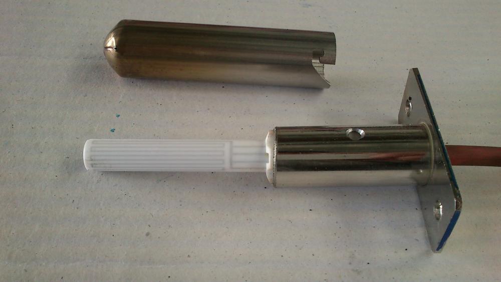

    La fotocelula puedes utilizar cualquiera de las que se montan en los quemadores de gasoil y las puedes encontrar en almacenes de repuestos electricos,el tema esta en la electronica para interpretar las variaciones de la fotocelula,algunos foreros utilizan los modulos arduino yo utilizo los plc de schneider-electric cualquiera que utilices se tiene que crear un programa para todo el control del quemador encendido,ventilador a diferentes velocidades,el motor del sinfin,,,,,,,,
    Cita Iniciado por ermohic Ver mensaje
    Hola a todos y saludos.
    Desde hace un año que tengo la caldera modificada para pellets, funciona mas o menos bien, el problema lo tengo con el encendido, quiero haber si se puede... que se encienda cuando no alla llama, pero no se si las fotocelulas van bien, donde conseguirla y como instalarla, si alguien me puede ayudar se lo agradeceria, muchas gracias.

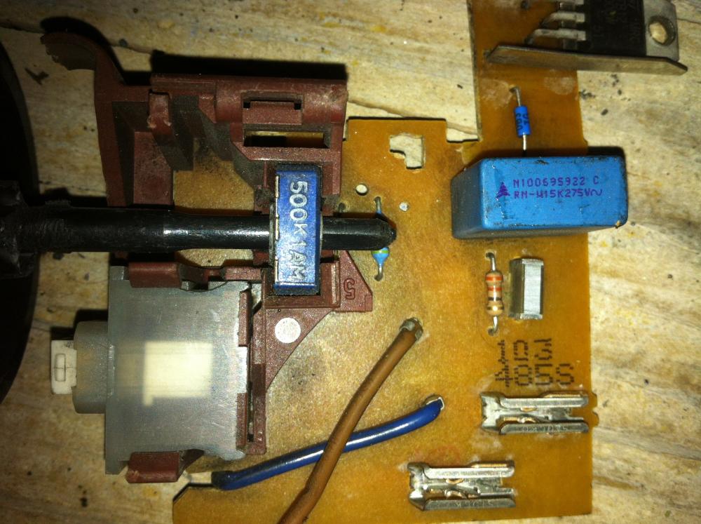

    Saludos y os comento una duda que tengo, pues eso tengo un quemador de pellets casero y funciona mas o menos bien pero el tema de regulación del motor que impulsa el aire he utilizado un viejo de una caldera tesolini, y el caso es que cuando lo regulo de intensidad con un potenciómetro si baja pero al rato pierde fuerza y baja de revoluciones. Total que lo soluciono poniéndolo alto de revoluciones y la chapeta de entrada de aire casi cerrada porque sino es muchísimo aire.
    Mi PREGUNTA es la siguiente ¿hay motores que se pueden regular ,o hay algún otro aparato para regular el motor y este no realice extraños en cuanto a subida y bajada de revoluciones el solo.?

    Me sumo a la pregunta del compañero siroco4.

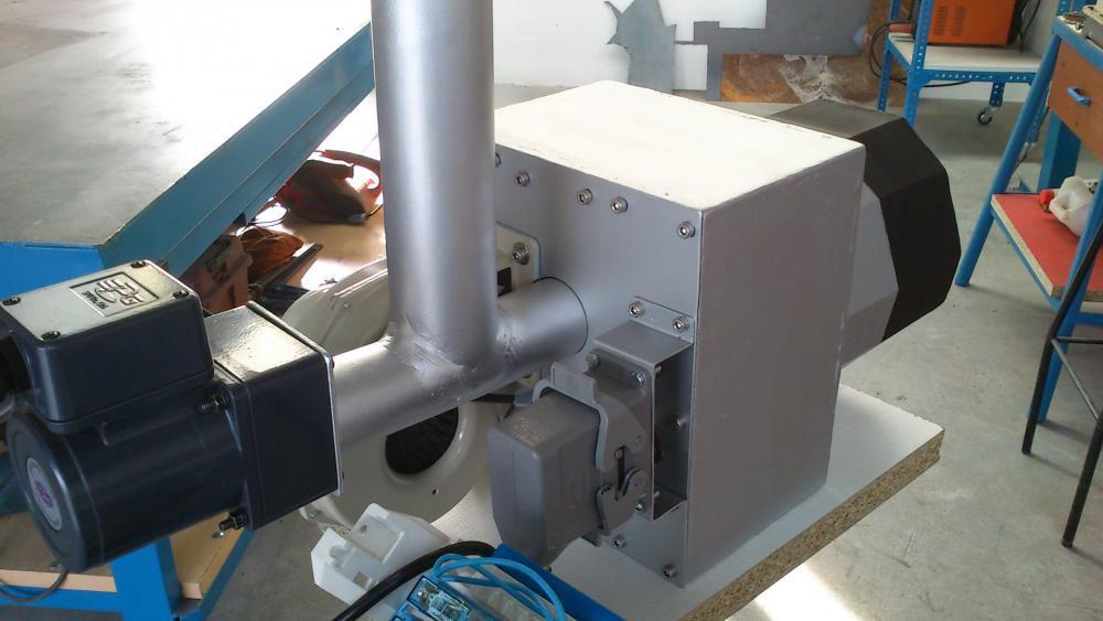

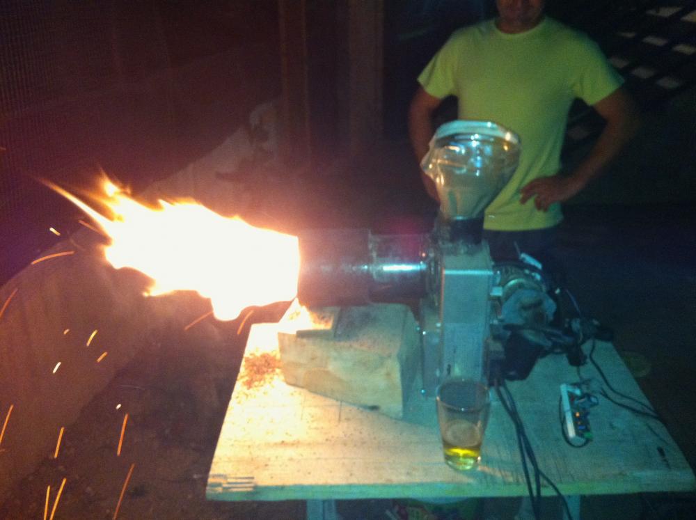

    Buenas noches a todos veo que no paráis un saludo;siroco4 no te puedo aclarar mucho pero yo utilizo un quemador baltur de gasoil "tuneado"claro y le regulo el flujo de aire con un potenciometro de un aspirador creo que lo reduce en más de un 50% pero mantiene ese ritmo,en mi caso la trampilla la tengo en el 3 de 0 a 9.Vaya que yo creo que lo que es el motor te vale
    [ATTACH=CONFIG]8211Quemador de biomasa casero-image.jpgQuemador de biomasa casero-image.jpg
    Aquí os dejo unas fotillos de mi nuevo quemador en ese momento estaba a tope cosa que no haría falta pero gusta verlo quemando así y la del calentador es por sí a alguien le gusta de esta manera enciende hueso de aceituna en 1min nunca falla y el calentador parece aguantar muy bien siempre esta refrigerado
    Miniaturas adjuntadas Miniaturas adjuntadas Quemador de biomasa casero-image.jpg
    Última edición por VAV78; 29/09/2013 a las 01:38

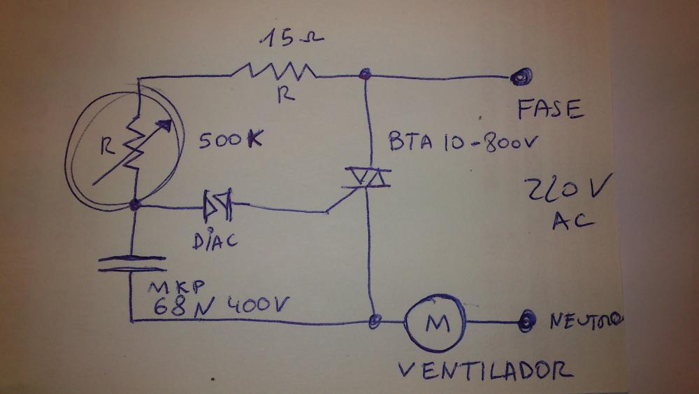

    Prueba con este simple esquema lo vengo utilizando varias semanas con el nuevo quemador y funciona perfectamente en todo el rango de rpm que necesito,si tengo que decirte que segun el valor de varios componentes tenia el mismo problema,otro cosa es controlar las rpm automaticamente en este apartado ya entra la electronica,el fin de semana que viene pondre el video del nuevo quemador y una plantilla de programcion del zelio que utilizo para controlar el quemador.
    Cita Iniciado por Siroco4 Ver mensaje

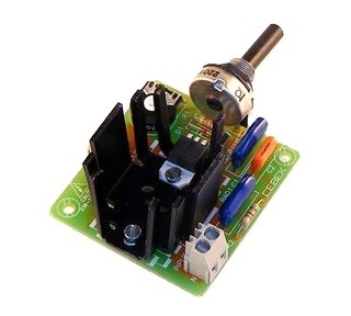

    Este es el aparatillo que os digo para regular la velocidad del ventilador creo que es parecido a lo que comenta josepQuemador de biomasa casero-image.jpgyo se lo quite a un aspirador bosch que utilizo para las cenizas(no le hacía falta)

    Entonces, si yo quiero que mi arduino controle tres velocidades en el ventilador.
    Tendría que poner dos circuitos de estos en dos reles dististos y un tercero directo.
    Es asi?

    Pegotes yo creo que lo que a ti te hace falta son dos cebek R-10 los puedes mirar en cetronic.es,son gente sería con pago contrareembolso te van a salir por unos 50€ los dos más envio aparte si los llamas por teléfono te asesoran . Prueba a llamarlos son buena genteNombre:  image.jpg
Visitas: 761
Tamaño: 21,4 KB este es el aparatillo y este el teléf. 981145106 son de A Coruña.Un saludo

    Hola a todos, Pegotes:
    Cita Iniciado por pegotes Ver mensaje
    Es asi?
    No necesitas dos circuitos. Con sólo uno, seleccionando entre varios potenciómetros con relés u optotriacs puedes conseguir los diferentes ajustes de velocidad. El tema se ha tratado en las páginas 36,53,60,74 y 107 de este hilo. Son circuitos muy sencillos.

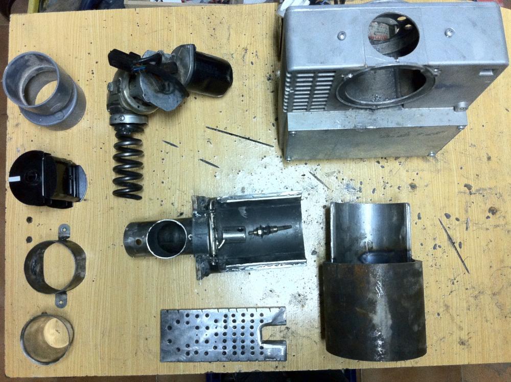

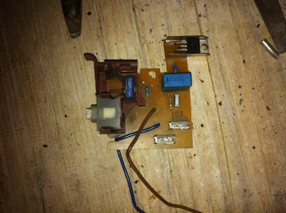

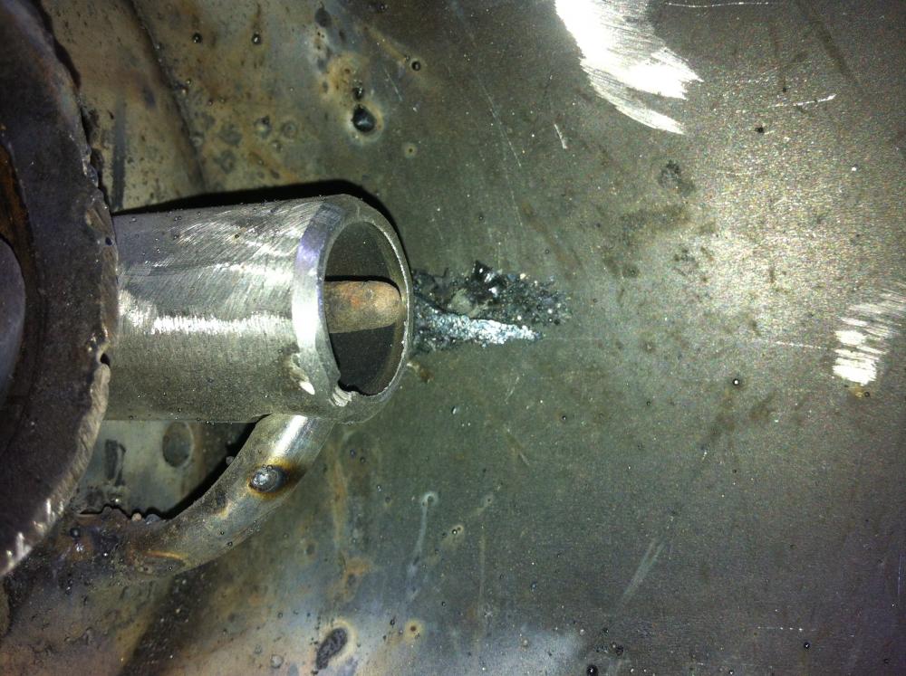

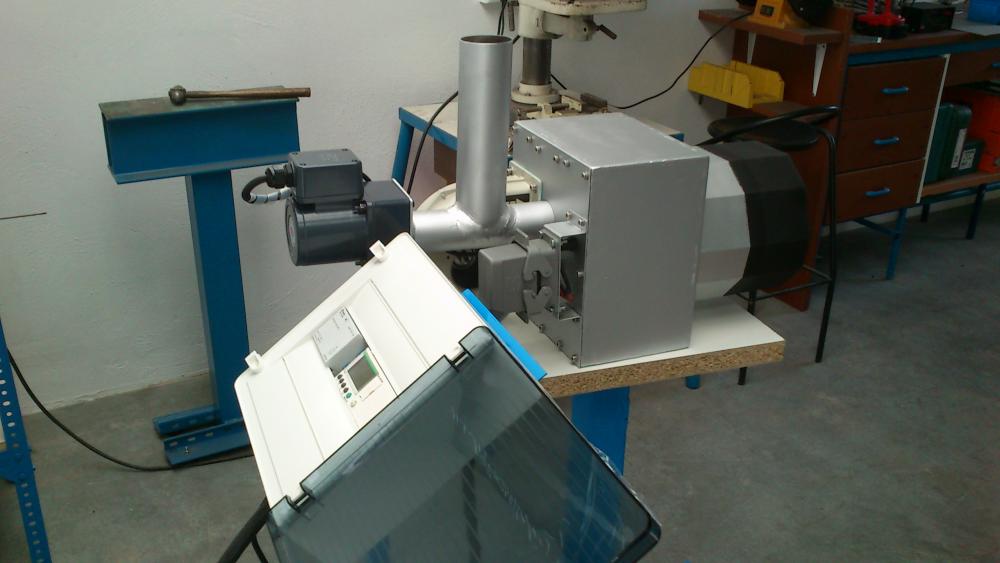

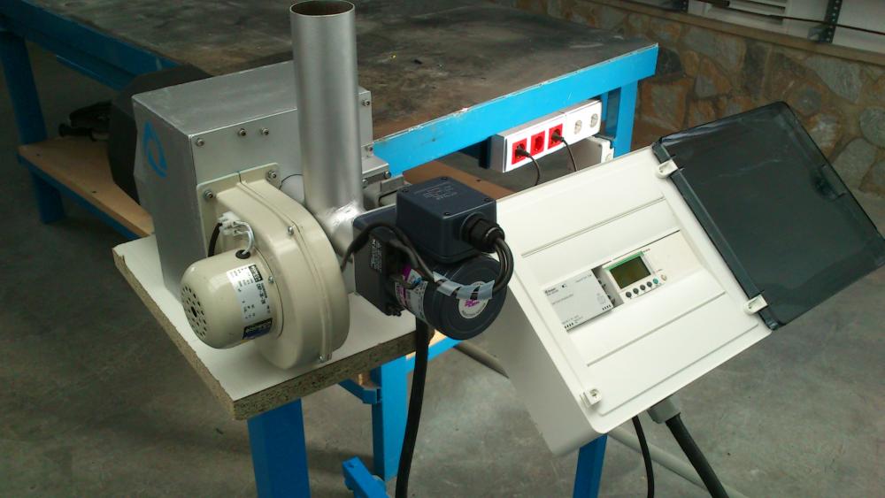

    Hola a todos,
    pongo varias fotos de uno de los quemadores que tengo terminado y dentro de varios dias pondre el video,
    Quemador de biomasa casero-dsc_0127.jpg Quemador de biomasa casero-dsc_0133.jpg Quemador de biomasa casero-dsc_0136.jpg
    para el encendido utilizo calentadores de ceramica de alta temperatura,
    Quemador de biomasa casero-dsc_0119.jpg Quemador de biomasa casero-dsc_0124.jpg
    el rele zelio SR2B201BD se encarga de la automatizacion.

    Impresionante josep, mis felicitaciones
