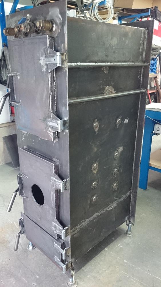

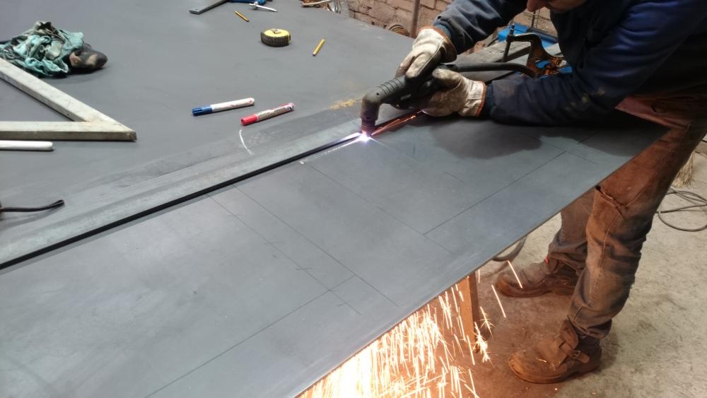

    Cita Iniciado por josepcastells Ver mensaje

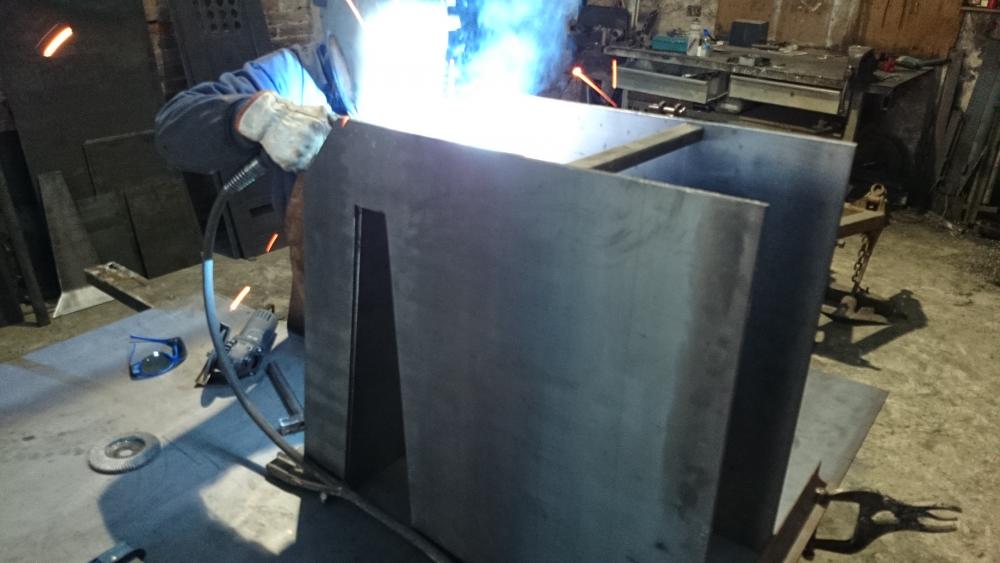

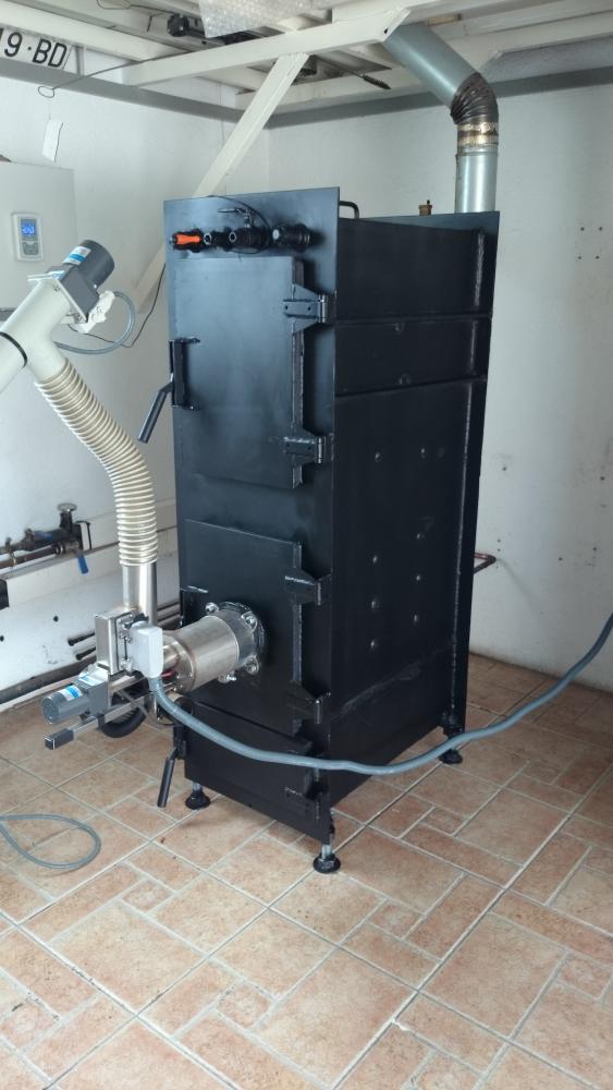

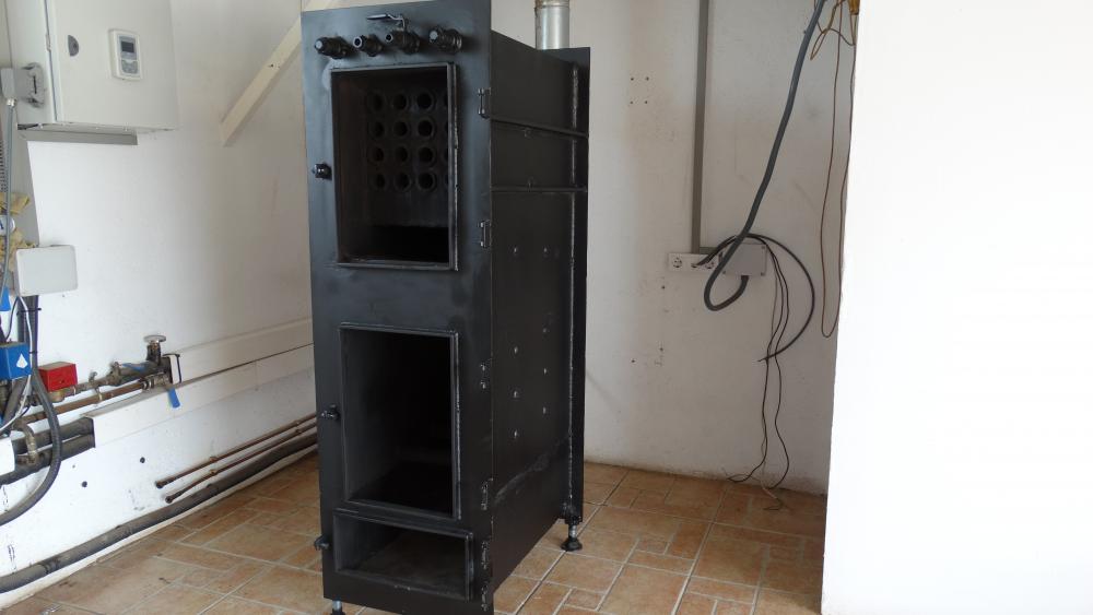

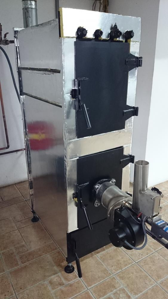

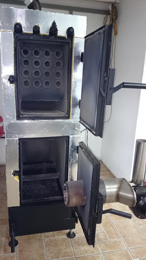

    Cambiando de tema os presento el proyecto que estoy terminado y que gracias a la ayuda del compañero de la serralleria metalica de mi localidad, esta casi terminada la caldera que un año atras tenia en mente de fabricar y estaba con el dilema o comprar una caldera de leña y adaptarle el quemador como Javier o fabricar desde cero una caldera.
    Pues bien este es el resultado, estando en primavera todavia e podido realizar pruebas con ella.
    Primeros cortes de chapa de 6 y 8 milimtros con el plasma.
    Archivo adjunto 12645 Archivo adjunto 12646
    Tiene una capacidad de 152 litros.
    Archivo adjunto 12647 Archivo adjunto 12648
    Despues de tenerla llena durante una semana con 6 kilos de presion y sellar diversos poros se pinto el interior y exterior con pintura anticalorica.
    Archivo adjunto 12649 Archivo adjunto 12650
    Estado actual despues de colocar el panel de lana de vidrio a falta de colocar el revestimiento de chapa y sondas de temperatura.
    Archivo adjunto 12651 Archivo adjunto 12652
    Archivo adjunto 12653
    Como siempre de 10. Con vuestro trabajo animais a los demas a trabajar en sus proyectos.

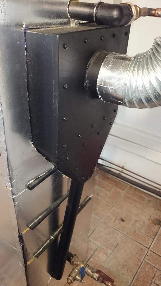

    Una pregunta. He visto que en la parte trasera hay un apendice que parece para condensados. ¿Es para eso? ¿Habeis utilizado acero resistente a alta temperatura una calidad normal S275?
    Una caldera así me vendria de perlas, pues me cansa limpiar todas las semanas la de gasoil. Pero tendria que ser mas pequeña. La veo enorme... jejeje. Que la disfrutes.

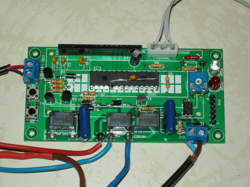

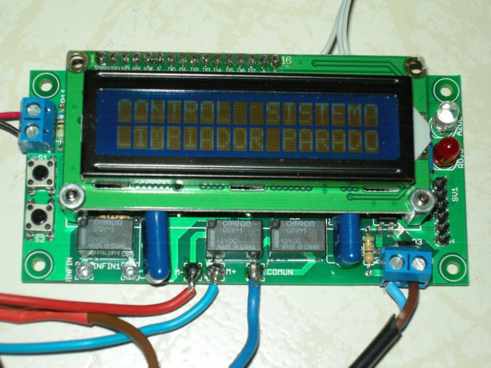

    Hola Jose.

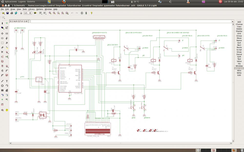

    La activación del circuito de limpieza la inicio tomando como señal los 220V del triac para limpieza que lleva la placa del naturela. Es la señal que hay que emplear.
    Como la seguridad es primordial cuando activo el circuito corto la alimentación del sinfín de alimentación. De esta manera no hay posibilidad de alimentación de producto para quemar.
    Si lo hace bien la primera vez, vuelve a cero cuando han desaparecido los 220v de la limpieza del naturela.
    Si no sale bien lo intenta otra vez.
    Si todo va bien se vuelve a dar paso a la alimentación del sinfín, pero si no ha vuelto a la posición de inicio no se da paso al motor del sinfin, quedando bloqueado el naturela al no poder encender por falta de material.
    Esta es la idea. Como el control es complejo lo he realizado con un procesador.

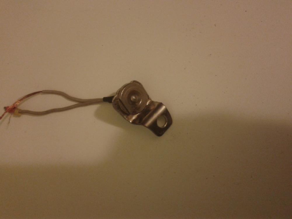

    Quería sacarla cuando estuviese todo bien pero me estoy encontrando con problemas ya que las placas de circuito impreso no han salido bien.
    El sensor de posición es un Hall, con dos imanes.
    Te adelanto el esquema por si alguien lo quiere y las fotos de como queda la placa. Espero que las placas de circuito corregidas ya me queden bien la próxima vez y ya se puedan emplear.
    Los motores del sinfin los he comprado a una empresa china de las que salen en Aliexpress. Vale mas el transporte y las aduanas que el motor. Son de 8 RPM y 6 W. Son todos iguales en cuanto a medidas.
    El de la limpieza es de ebay, 15 RPM y 14 W. Hay un montón.
    Javier. JVH

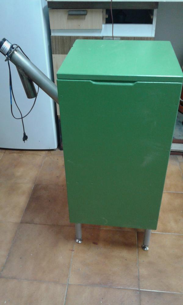

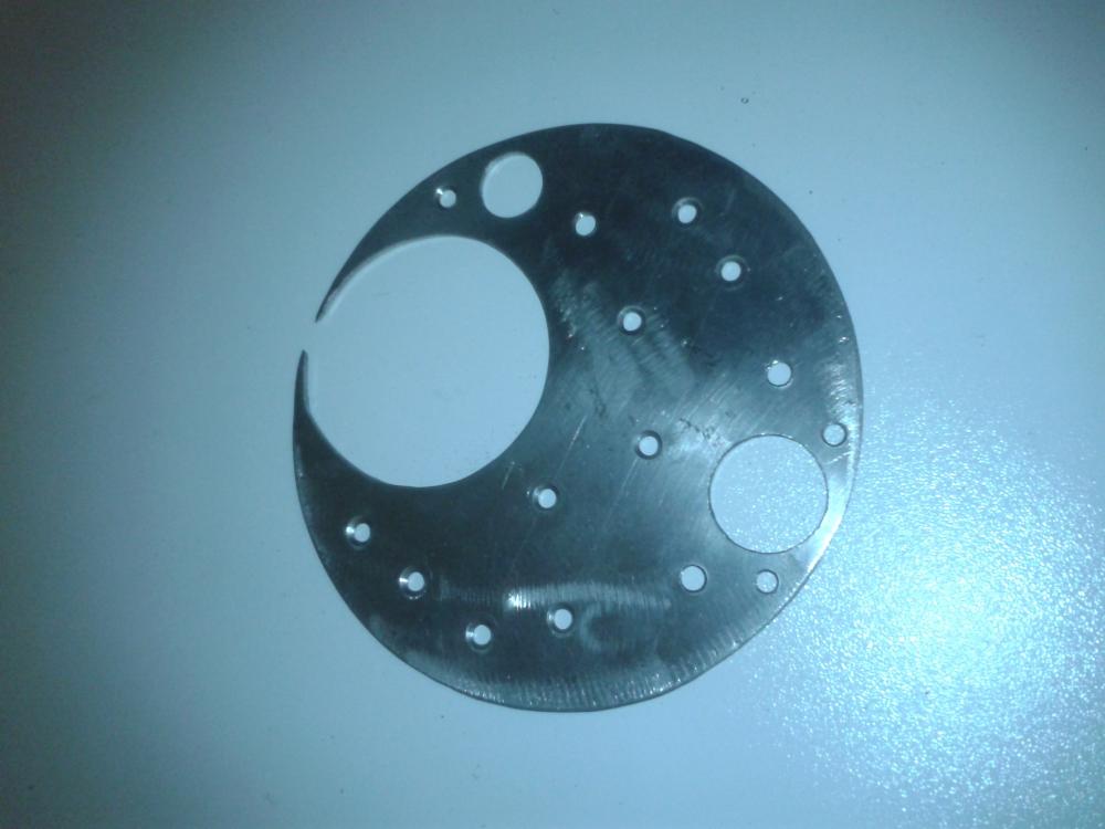

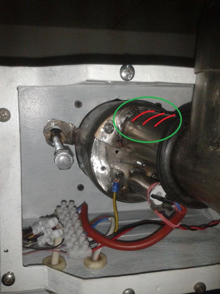

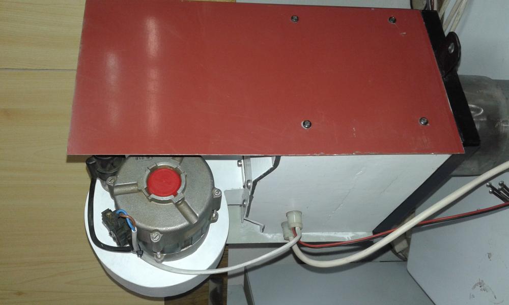

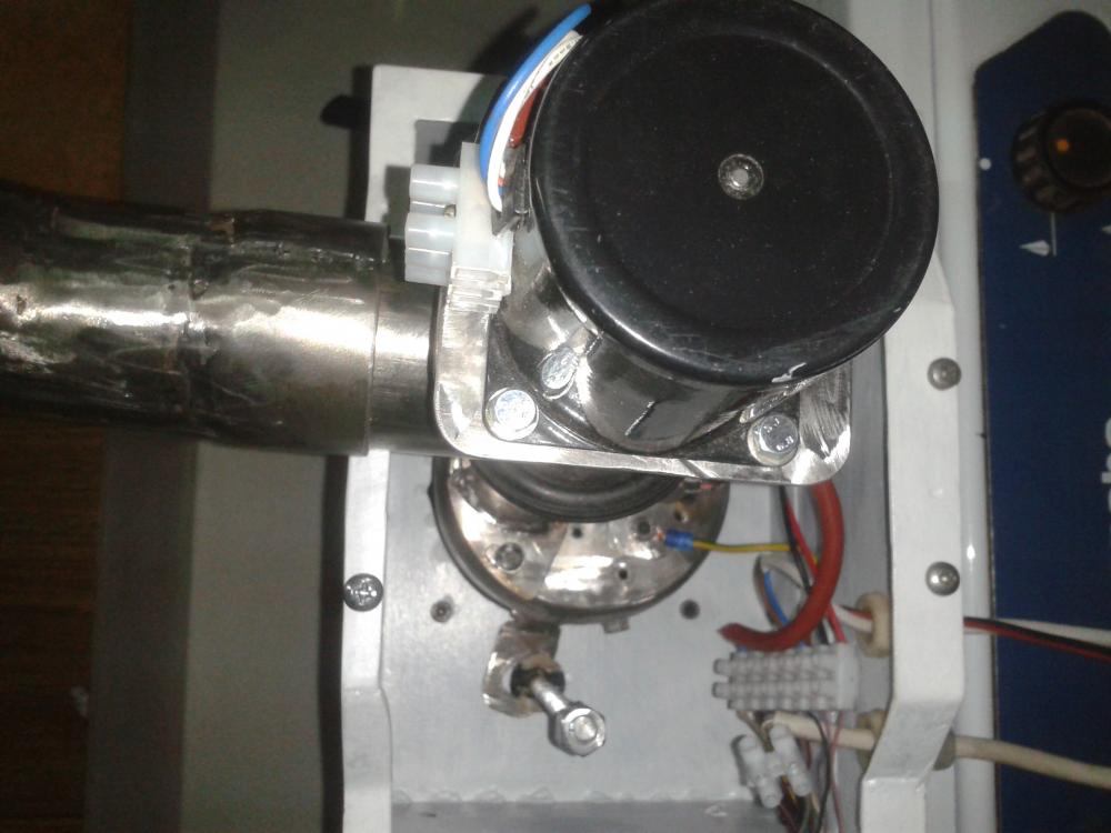

  6. #2356
    abr 2013
    Valladolid
    349
    Jo*** lo que me he perdido. No se porque desde hace algun tiempo no recibo correos cada vez que alguien postea.
    Venga, haya paz y pelillos a la mar que este es un foro con muy buen rollo desde que lo conozco.

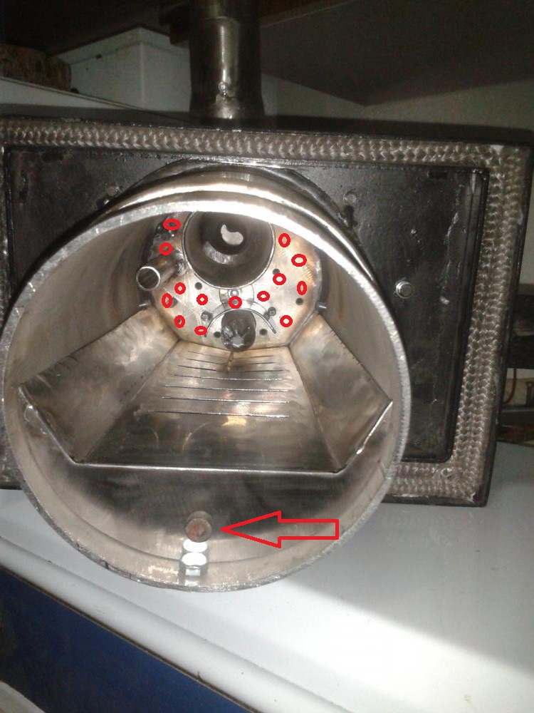

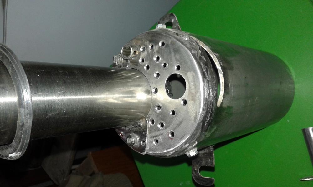

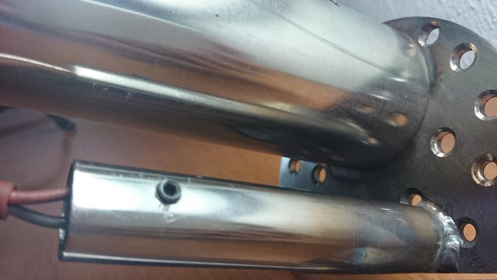

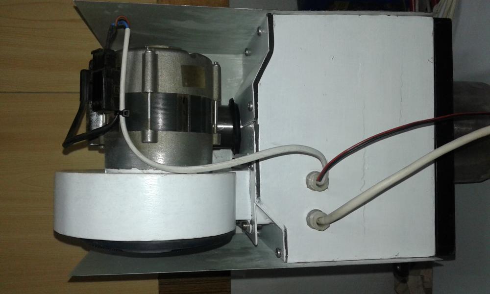

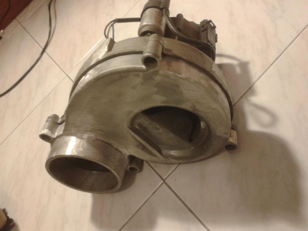

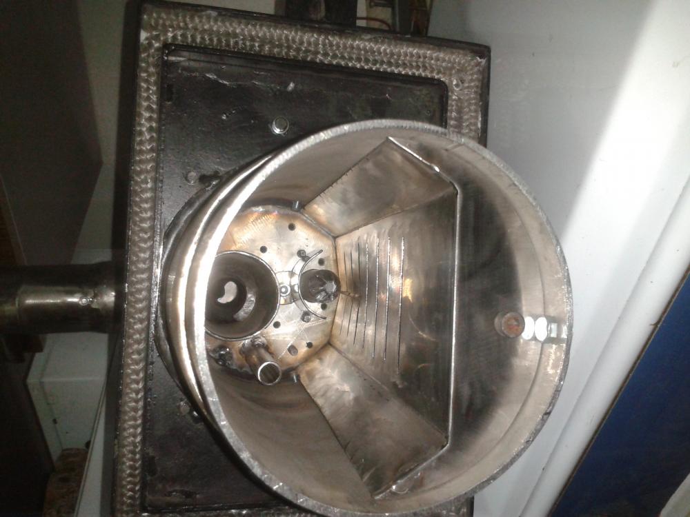

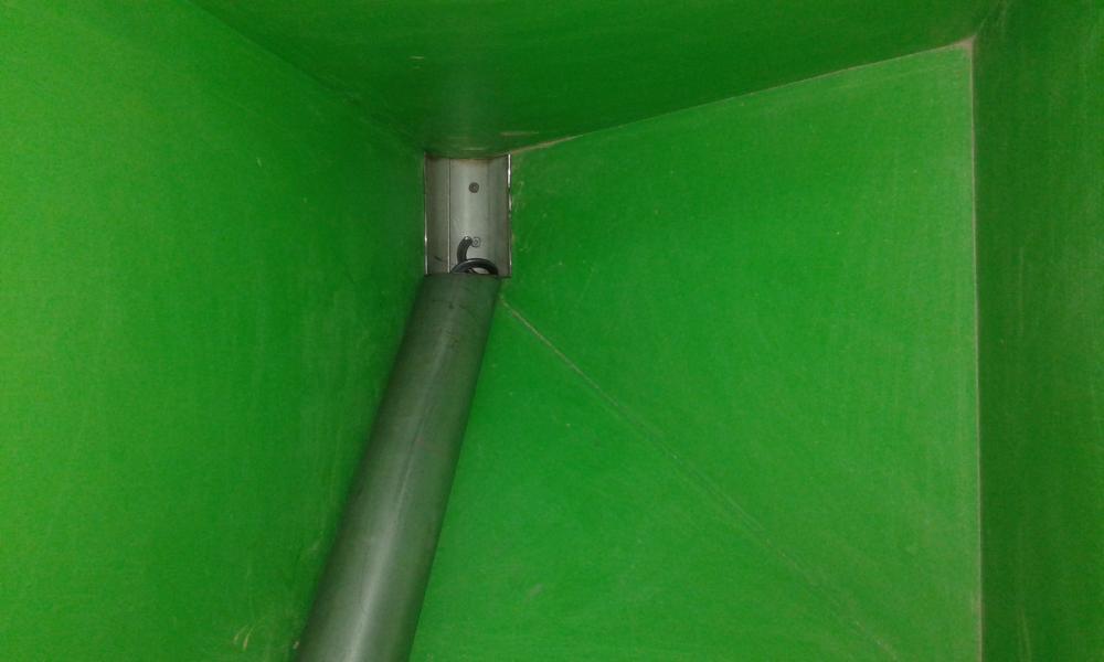

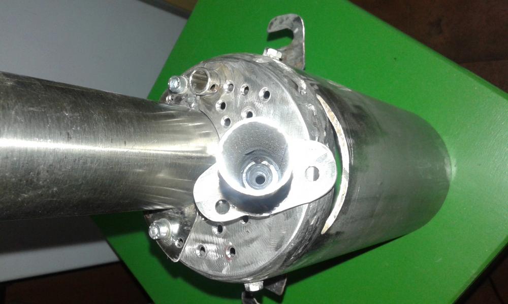

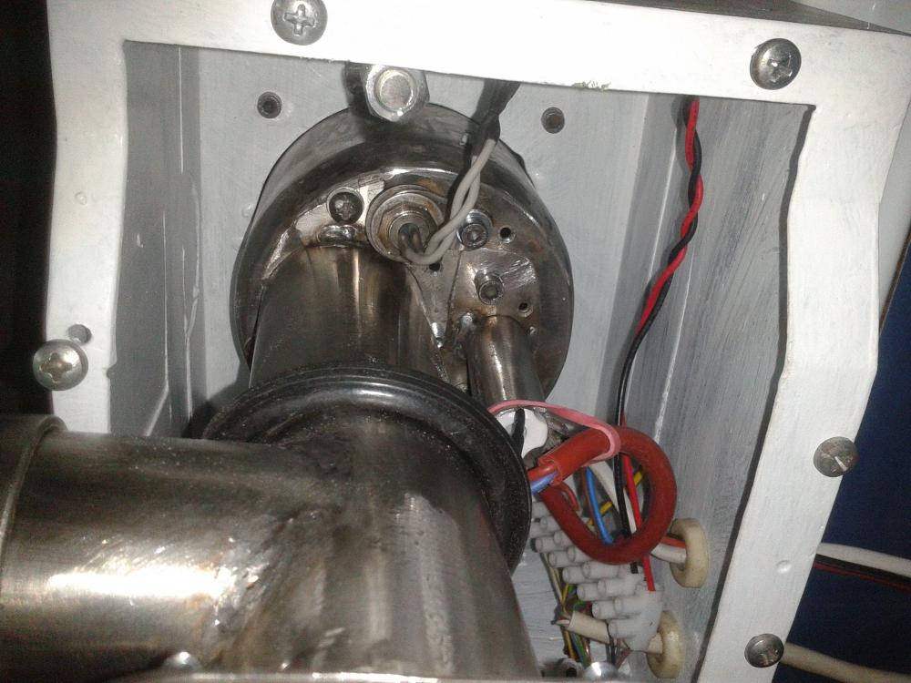

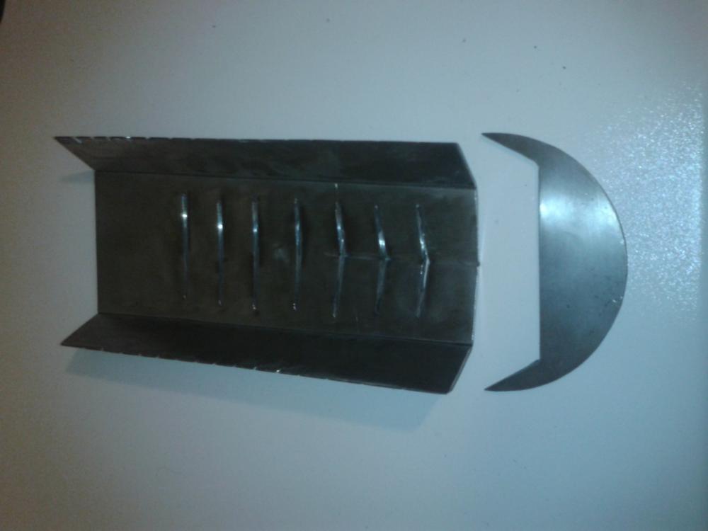

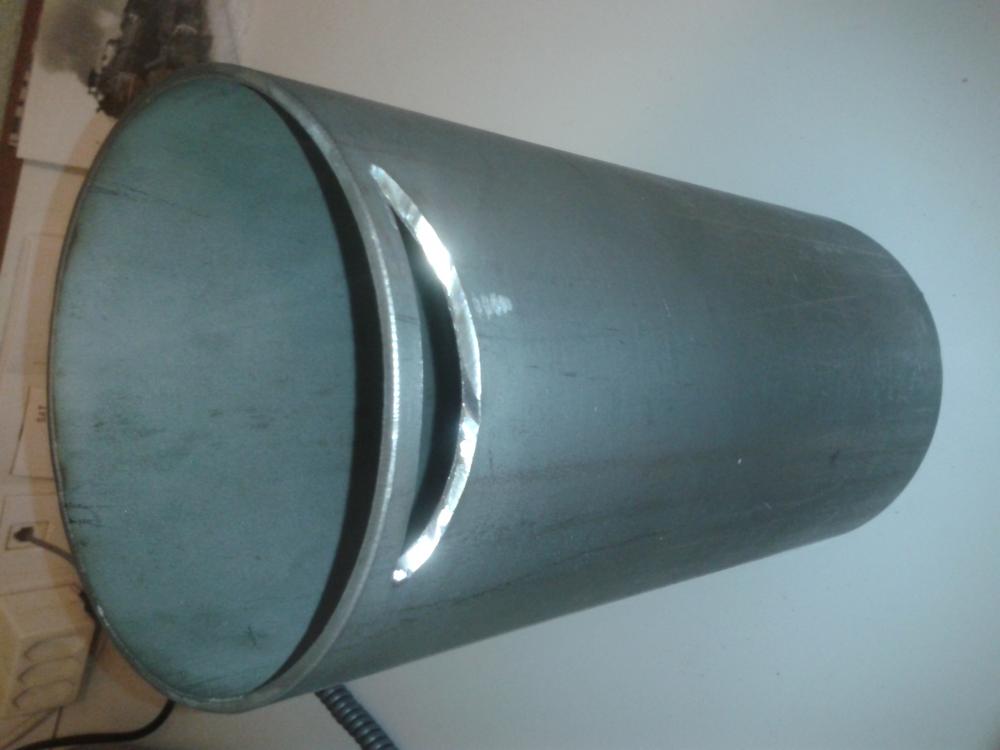

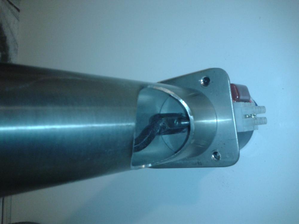

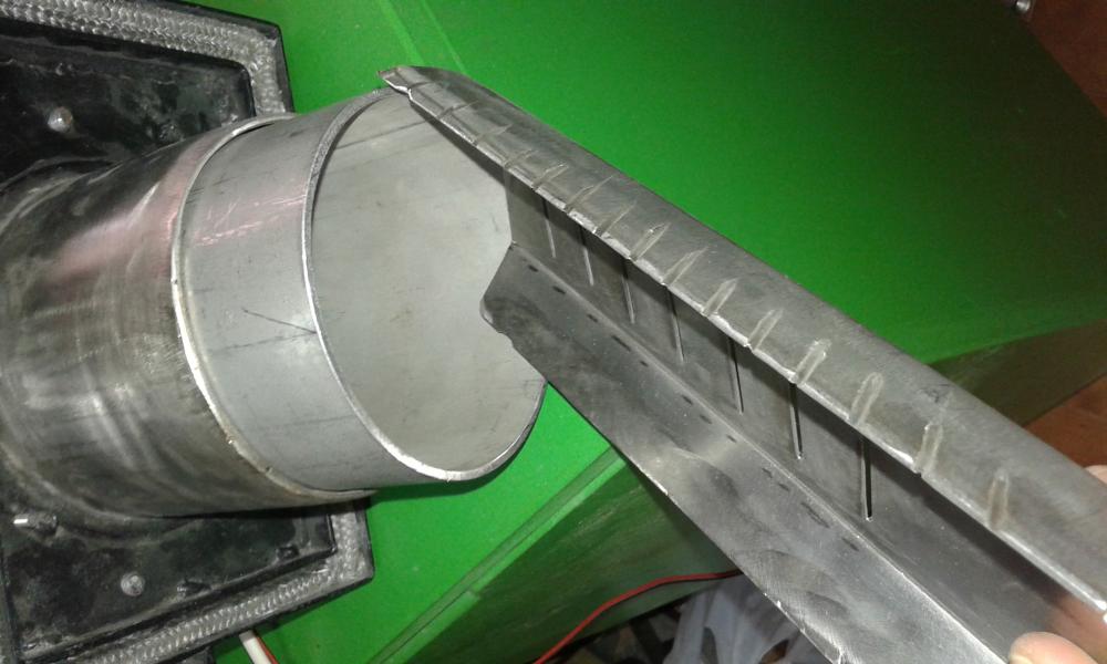

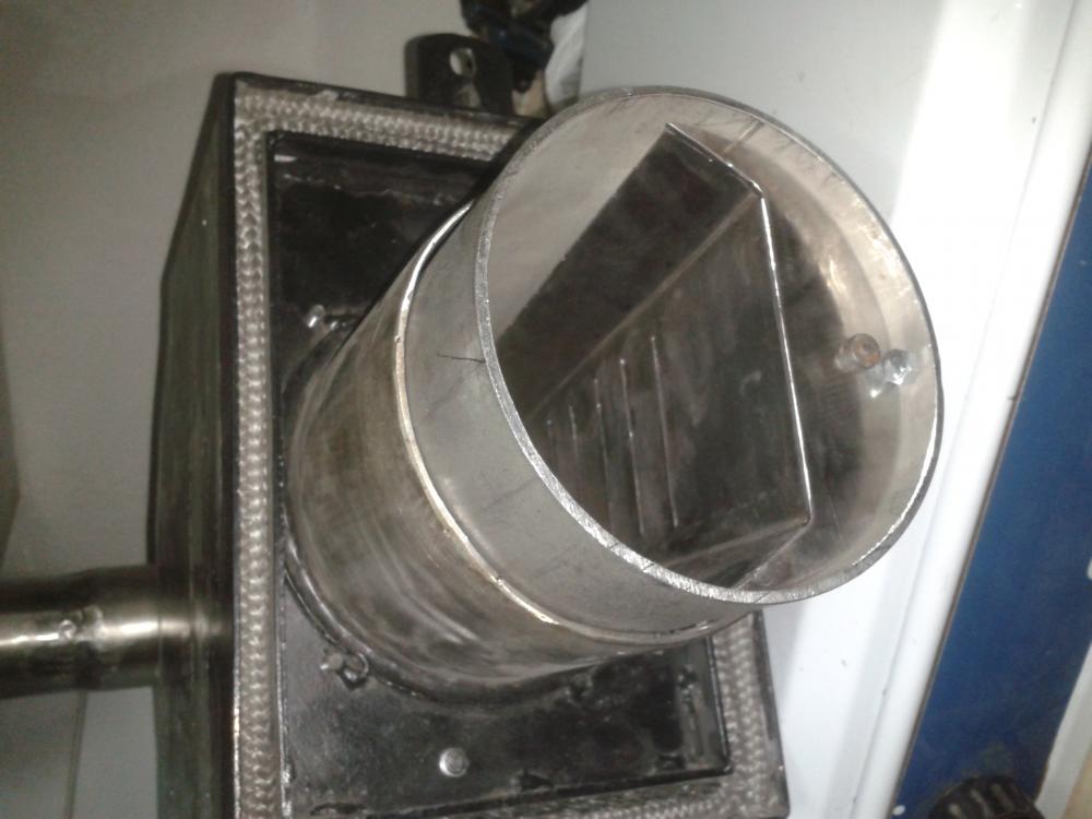

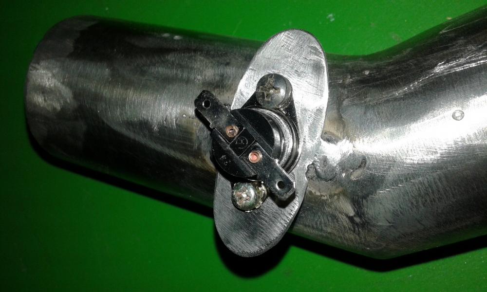

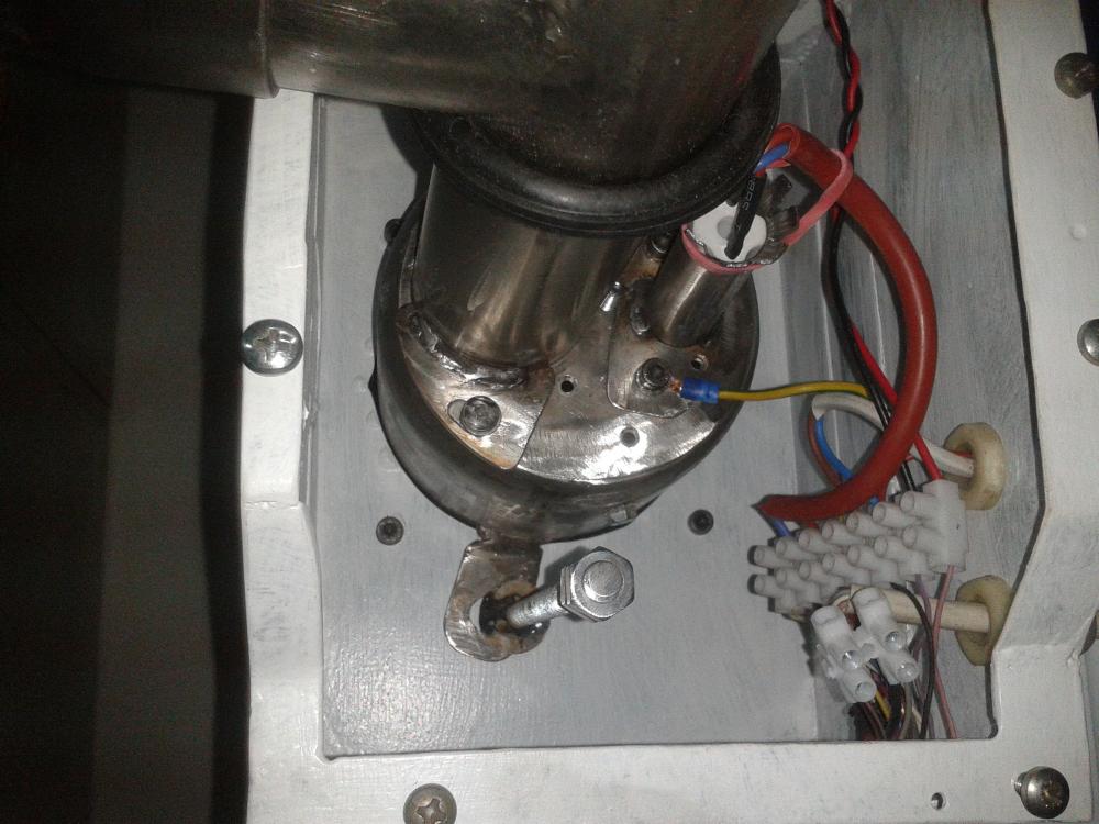

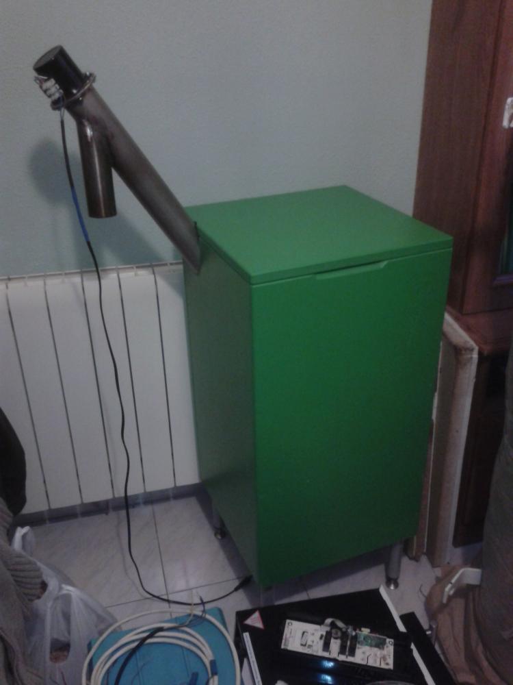

    Bueno pues yo tambien tengo avances, lentos pero avances, aqui van.
    Quemador de biomasa casero-2015-02-27-21.17.02.jpg Quemador de biomasa casero-2015-02-27-21.18.44.jpg Quemador de biomasa casero-2015-02-27-21.20.07.jpg Quemador de biomasa casero-2015-02-27-21.23.28.jpg Quemador de biomasa casero-2015-02-27-21.25.17.jpg Quemador de biomasa casero-2015-02-27-21.25.49.jpg Quemador de biomasa casero-2015-04-22-21.07.54.jpg Quemador de biomasa casero-2015-04-22-21.08.01.jpg Quemador de biomasa casero-2015-04-22-21.08.28.jpg
    Quemador de biomasa casero-2015-04-22-21.09.01.jpg Quemador de biomasa casero-2015-04-22-21.09.21.jpg Quemador de biomasa casero-2015-04-22-21.09.31.jpg

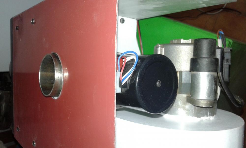

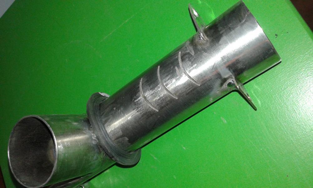

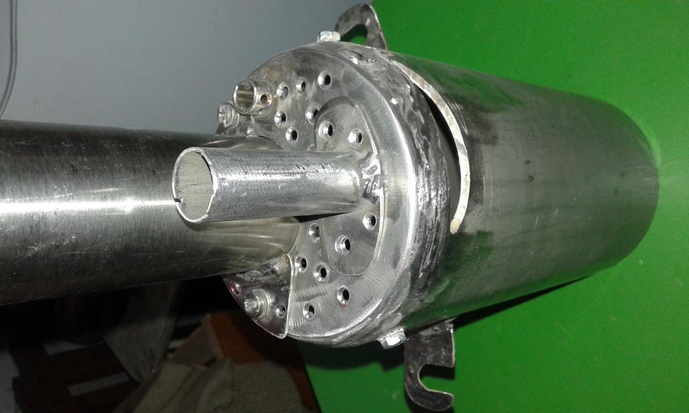

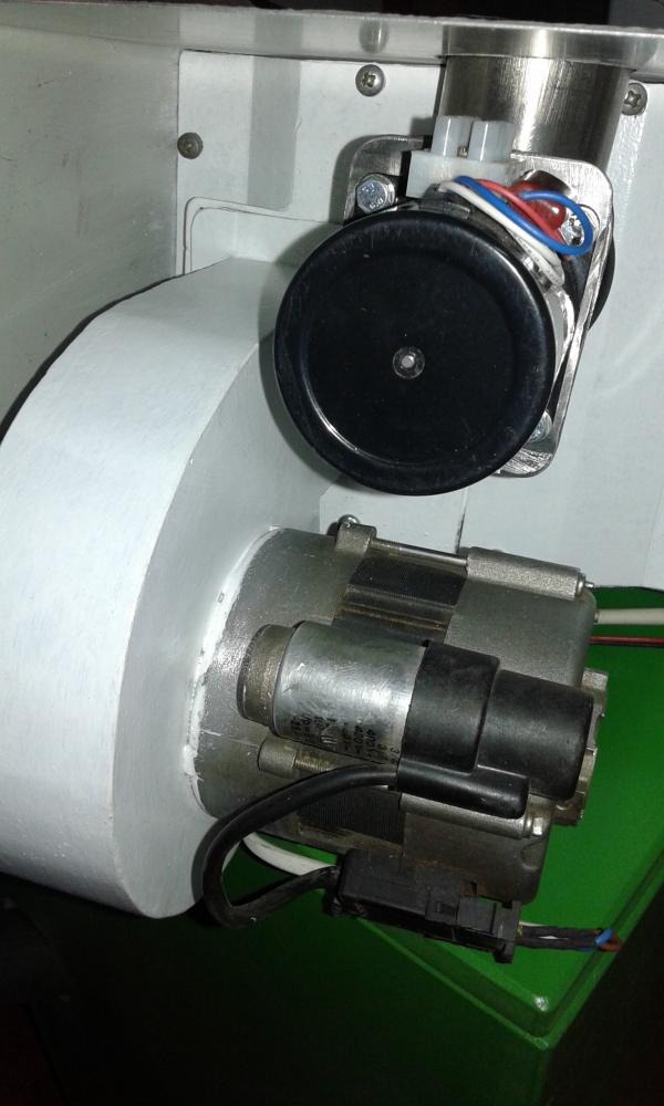

    Pues ya lo tengo mecanizado y montado. He tenido que hacer alguna que otra modificación como por ejemplo soldar la pieza trasera al tubo pese a que en un principio habia pensado que fuera desmontable sin embargo me parecio que era mucho peso soportar el resto de componentes asi es que he realizadeo otra pieza trasera y la he soldado al tubo interior y a ella mediante tornillos y roscas he sujetado la resistencia con unos pocos grados de inclinación hacia abajo, el soporte de la fotocelula para que no se me funda como en la V1, esta no esta en contacto con absolutamente nada y el tubo del sinfin todo con tornillos.
    Tambien he tenido que agrandar la caja soporte para meter dentro el ventilador. Este finalmente he puesto el que tenia de un quemador de gasoil (AEG de 85 w) pero le he tenido que hacer nuevo todo aprovechando solo motor y turbina puesto que la pieza de aluminio no me servia dado el agulo de 90º que hacia a la salida, me hubiera gustado poder aprovechar la regulacion del caudal pero no ha sido posible.
    Al final he adaptado una chapa que cubre todo el quemador a excepcion del tubo que entra aspirando el aire a traves de una regilla que lo obliga a pasar junto al motor del sinfin asi lo refrigera de forma permanente y ademas por dos huecos que lleva el motor pued entrar algo de aire que evitaria (no se en que medida) que pueda salir humo por el sinfin.
    La llegada de pellets al sinfin se hace a traves de un tubo giratorio con un angulo de 20º y con un freno interior (gracias a ti sergio) para evitar rebotes.
    La entrada de aire se hace por un corte bajo en la parte trasera del tubo, por 6 taladors de 3 mm en el fondo y lo que pueda entrar a traves de la resistencia, que por cierto la he puesto nueva ya que la antigua solo ha soportado un golpe contra el suelo.
    La parrilla en lugar de taladros le he realizado cortes de 1mm, no es plana sono con un pegueño angulo en la parte trasera y dos pliegues de 28º en las alas con microcortes diagonales que supongo facilitaran las turbulencias del fuego, ademas ésta lleva una inclinacion hacia adentro de 8º para evitar que el combustible salga despedido.
    Todo realizado en inox de 1, 2 o 3 mm y completamente desmontable mediante tornillos allen de 5mm que son comodos de sacar con una llave larga.
    De la carcasa no tengo fotos porque esta en la cabina de pintura, es de chapa. Otro dia pongo una del quemador completo.
    Por cierto Otinox no he olvidado las medidas de todos los componentes, lo tengo en borrador cuando lo tenga lo subo pero si lo queires asi te lo mando, aqui no lo voy a subir asi de "enguarrado"
    saludos y que continue el buen rollo
    Eso es todo por ahora

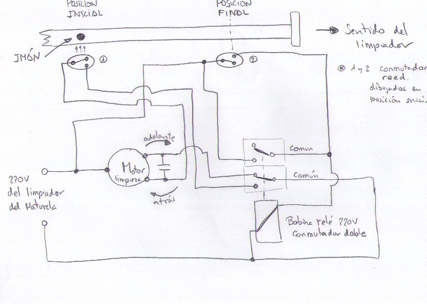

  7. #2357
    jvh
    jvh está desconectado Forero
    nov 2009
    EL VENDRELL ( TARRAGONA )
    84
    Os paso el esquema de control con dos relés reed y un imán para el limpiador.
    Es un control simple, pero efectivo.
    Al recibir la tensión del naturela arranca el motor en un sentido. Cuando llega al punto final vuelve hacia atrás y se para en el origen.
    No tiene protección pero es simple por si alguien no quiere complicarse la vida.

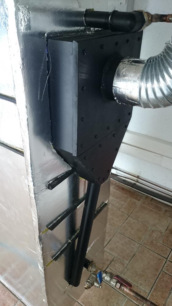

    Cita Iniciado por sergio04 Ver mensaje
    La verdad se dicha llevo unas cuantas temporadas con varias calderas de gasoil y si cansa el tener que estar limpiando la caldera cada fin de semana,con esta solamente el sacar el cajon de cenizas cada semana en plena temporada y pasar el cepillo cada tres.
    la chapa expuesta al fuego directo son de chapa de acero normal de 8 mm y el resto de 6 mm.
    supongo que te refieres al triangulo inferior de la camara de salida de gases,
    es para canalizar las cenizas directamente al cajon al pasar el cepillo por los tubuladores.
    Animo con el proyecto y los avances aunque sean lentos tienen que ser seguros.
    El motor que utilizas para el sinfin no es muy adecuado por poco par de fuerza y excesiva temperatura que alcanza a los 15 minutos de funcionar a un que sea a intervalos.
    Otro detalle que quiero resaltar es la parte trasera de la camara de combustion, lo mas seguro que cuando realices la primera prueba apenas tengas una buena llama impulsada hacia fuera del cañon, esto lo podras corregir realizando mas agujeros de cuatro milimetros +o- Y tambien no estaria de menos un par de cortes al tubo del sinfin en la parte superior espaciados 2 centimetros para la entrada de aire provocando mas turbulencia y mas rendimiento al quemador.

    Si Josep tienes razón en todo. Efectivamente los motores se calientan al cabo de un tiempo de funcionamiento y como bien dices se pueden conseguir en alibaba el problema es que sale mas caro el collar que el galgo como dicen por aqui, me refiero a que al menos en lo que yo he encontrado me cuestan el envio y los impuestos casi 75€ cuando el motor en si solo cuesta 35 0 40 euros (duti 100% 220v, 25w y 9 rpm) y al no encontrar nada mejor he colocado estos "a ver lo que duran" en funcion del resultado de las pruebas tomaré una determinación.
    Sin embargo fuerza tienen, quiero decir que pueden elevar el combustible sin problema desde el fondo de la tolva e introducirlo en el quemador.
    En la version anterior tenia un tubo de 120cm para sacar pellets de la tolva al punto de caida pero ahora he acortado el tubo unos 45 cm sacandolo a mitad de camino en lugar de por la tapa de la tolva, esto evidentemente le ahorra mucho esfurzo, casi el 50% y por tanto creo que durará mas, ya veremos cuanto, el segundo sinfin no creo que tenga demasiados problemas puesto que solo tiene que mover el material unos 30 cm.

    Hola Josep,
    Si, me referia a ese triangulo, con el tubo inferior. Luego lo pense que podria ser para la ceniza. ¿No se te desvia parte del humo por ese tubo?
    Con esos espesores de chapa la caldera tiene que pesar lo suyo.

    Aqui unas fotos nuevas de la reforma y de la carcasa que me han devuelto sin pintar por falta de tiempo.
    Quemador de biomasa casero-20150504_133309.jpg Quemador de biomasa casero-20150504_133157.jpg
    Quemador de biomasa casero-20150504_133040.jpg Quemador de biomasa casero-2015-02-25-18.55.21.jpg En estas se puede ver el trabajo que le he ahorrado al motor del sinfin.
    Aqui el detalle de como toma el material el sinfin. Quemador de biomasa casero-20150504_133106.jpg
    Aqui el ventilador en su estado original y como ha quedado con su "nuevo traje" Quemador de biomasa casero-2015-02-25-18.48.01.jpg Quemador de biomasa casero-20150504_133244.jpg Quemador de biomasa casero-20150504_133257.jpg Quemador de biomasa casero-20150504_133135.jpg
    Y por ultimo un detalle de la parrilla Quemador de biomasa casero-20150504_133414.jpg
    Pues a ver si se anima alguien mas con el tema de los motores y de paso se ofrece a gestionarlo.
    Resistencias yo de momento tengo, compre 5 y me quede con tres y una ya me la he cargado pero siempre aparece alguien dispuesto a quedarse una o dos.

    En estas fotos e puesto los detalles para que te agas una idea:Quemador de biomasa casero-sergio.1.jpgQuemador de biomasa casero-sergio.2.jpg
    Tambien comentarte que el tornillo allen para sujetar la parrilla te puede dar algun problema el no poderlo desenroscar despues de unos dias de funcionar el quemador por la elevada temperatura se te engarrota la rosca.
    la resistencia yo la pondria a ras de la chapa y descentrada del tubo sinfin algo mas de un centimetro,y otra solucion mejor suelda el tubo directamente ,antes le haces el agujero de unos cuatro milimetros y con una broca de 16 taladras por detras asta formar un cono y le sueldas el tubo centrado al cono.
    Hola Josep,
    Puede que cuando esta iniciando el encendido y todo el interior de la caldera esta saturada de humo el el caso de usar orujillo pueda salir algo pero una vez encendida no ay nada de paso de gases de combustion esta a cinco centimetros del fondo del cajon de cenizas.
    No te puedo decir con exactitud su peso pero al traerla a mi taller para terminarla con el polipasto de 500 kilos no le sobraba mucho,seguramente cuando la tenga terminada con la chapa de revestimiento pesara algo mas de 400 kilos.

    Te pongo una foto para que veas el detalle del tubo soldado directamente. Quemador de biomasa casero-dsc_0138.jpg
    Respecto a la posicion de la resistencia me refiero a que quede desplazada del centro del tubo sinfin,con pellets no pasa nada pero si utilizas hueso ,orujillo al encenderse se forma una cavidad que al iniciar la primera aportacion en ocasiones esporadicas se retrasa el encendido.
  19. #2369

    Muy buenas, ya he realizado todas las reformas propuestas por Josep y ha quedado así:
    Quemador de biomasa casero-20150512_190657.jpg Quemador de biomasa casero-20150512_190726.jpg Quemador de biomasa casero-20150512_203547.jpg
    He aumentado el numero de taladros en el fondo del quemador y a su vez los he aumentado a 4 mm en lugar de 3,5.

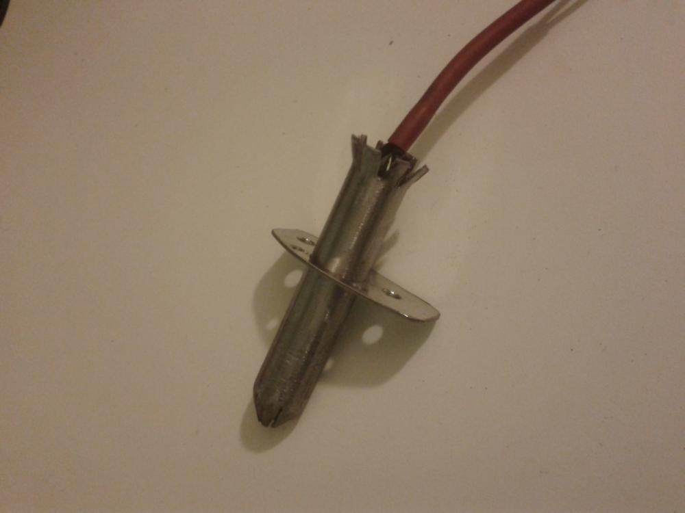

    He modificado la punta de la resistencia, cortando el tubo y soldandole la punta ya mecanizada con una salida de aire caliente de 5mm.
    Quemador de biomasa casero-20150512_190148.jpg Quemador de biomasa casero-20150512_212152.jpg
    Tambien he realizado tres cortes a 2 cm uno de otro en la parte superior del tubo del sinfin pequeño y puesto que ya lo tenia le he incorporado el termostato NC (60º) para detectar posibles revoques de humo y/o calor a traves del tubo.
    Y con esto doy por finalizado el V3, mañana empezare con las pruebas.
    Si josep te he entendido, si te fijas bien comprobaras que eltubo del sinfin y la resistenci no estan alineados sino que la resistencia queda unos 2 cm a la derecha.
    Como puedes ver finalmente no he soldado el tubo de la resistencia porque me resultaria muy dificil acceder y desmontar las distintas partes al estar dentro de una caja sin embargo si he modificado la punta y he he sacado del interior de la camara de combustión, antes entraba unos 3,25 cm y ahora solo un cm mas o menos.

    La tolva ya esta lista a falta de una pinturita.
