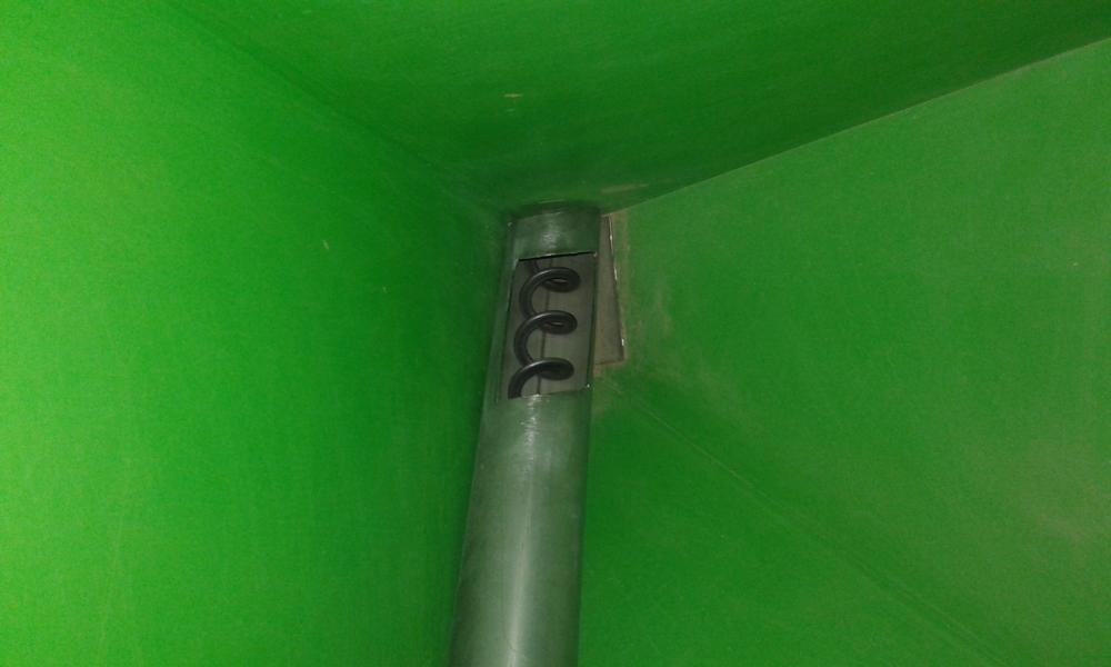

    Cita Iniciado por juancar269 Ver mensaje
    Hola juancar.
    Yo antes tenia la toma del sinfin en la tolva a si y me fallaba un monton.
    Hazlo como este alimentador.Quemador de biomasa casero-shnek_burner_sheme.jpg
    Mas o menos a 50mm el corte del extremo y un total abierto de 150mm. No se si tendre alguna foto por ahi. Multiplicaras el rendimiento del alimentador por 4. Y a la vez el motor trabajara 4 veces menos.

    Cierto Sergio acabo de darme cuenta que cuando medi la capacidad de aportación del sinfín el tubo era 45 mas largo y la boca tenia otra configuración, con la de la foto que has puesto después de la ultima reforma me acaba de dar una medida de 795 gramos en 5 minutos (casi el doble) y calculando me da 39,56 kcal una barbaridad para lo que necesito, la verdad es que no ha tardado nada en cebarse y empezar a salir.
    Tomada ya esa medida voy a reformar nuevamente la entrada según la foto que pones y volveré a medir a ver cual me convence mas.
    Tienes razón Pegotes como ves he duplicado la aportacion, aun asi lo reformo de nuevo a ver si mejora aún mas.

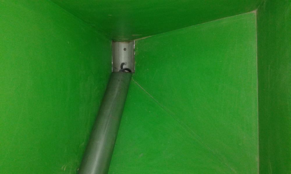

    Bueno pues como dije he modificado la entrada al sinfin tal como me aconsejó Sergio, el resultado es este:
    Quemador de biomasa casero-20150518_183709-1-.jpg he sacado combustible nuevamente y esta vez me ha dado 1,15 kg en 5 minutos. A ti te habra sacado mas entre otras cosas porque tu tubo es de 75 sin embargo el mio es de 60.
    La duda que me surge ahora es la siguiente: supongamos que mi quemador puede dar 30.000 cal. (y en esto creo que influyen varios factores como capacidad de aporte de combustible-aire y dimensiones del tubo-parrilla) dado que la caldera es de 20.000 cal. ¿como reparto la potencia en cada uno de los niveles, hay alguna regla? me refiero que podria poner 70-50 y 30 % pero tambien 80-60 y 40 o 100-70-30% cuales habeis comprobado que da mejores resultados? evidentemente dado que el quemador puede superar la maxima capacidad de transferencia de la caldera al agua no creo que sea aconsejable superar esas 20.000 cal. de la caldera ¿estoy en lo cierto?
    He conectado el naturela al quemador sin meter combustible todavia y me he dado cuenta de una cosa, resulta que por el tubo por donde entra el combustible cuando el ventilador va al 100% hace depresión, algo que creo me garantiza que no va a revocar humos como el anterior V2 aunque supongo que a menos revoluciones menos depresión.
    No se quiza me este liando yo solo. Antes nunca tuve estas dudas pero ahora .......
Nombre: 20150518_183709[1].jpg
Visitas: 527
Tamaño: 41,7 KB
ID: 12755 he sacado combustible nuevamente y esta vez me ha dado 1,15 kg en 5 minutos. A ti te habra sacado mas entre otras cosas porque tu tubo es de 75 sin embargo el mio es de 60.
    Hola Juancar.
    Si tienes depresión, perfecto. Te asegura que no te va a subir la llama por el tubo de entrada.
    En cuanto a las potencias lo veras cuando lo tengas en marcha. Ley una vez que en una caldera de gasoil con un quemador de biomasa hay que bajar la potencia maxima, pues la combustión de biomasa necesita de mayor cantidad de aire. Si tienes 20000kcal la caldera, seran unos 23kwh. Yo tengo puesto 20-10-6kwh. Pero lo tendras que regular segun la necesidad de tu casa e instalación. Si tienes deposito de inercia cuanta mas potencia mejor (siempre que el rendimiento lo permita) asi calentaras antes este. Yo he tratado de poner las potencias para que pare y arranque lo menos posible. Normalmente me trabaja en la potencia 2. Ponte unas y de ahi vas con las pruebas. Conectas el naturela al ordenador y ves que potencias vas utilizando en cada momento del dia. Y ya vas decidiendo.
    Espero que te ayude.

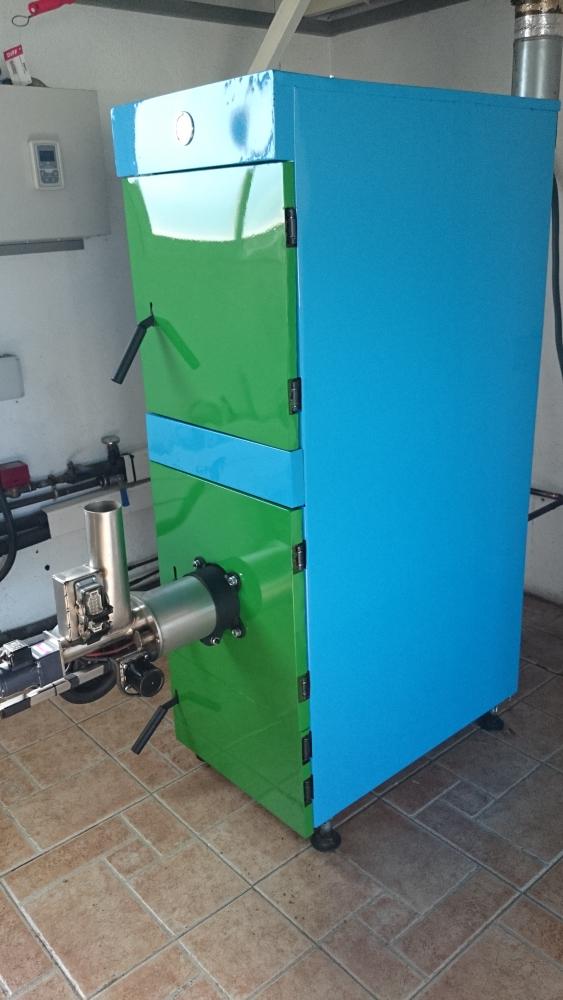

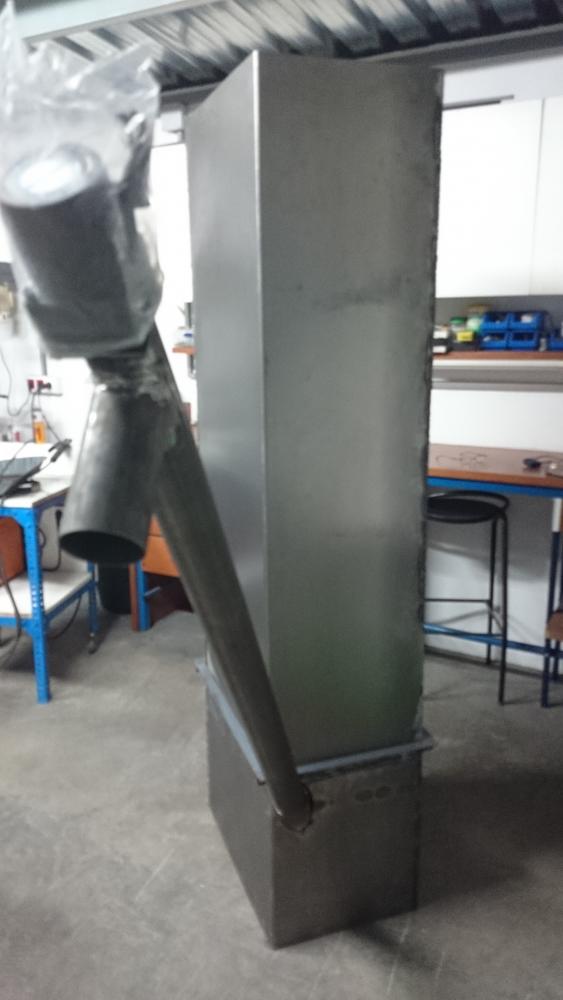

    Hola de nuevo,
    Sergio,los valores del ventilador son los que utilizo quemando cascara de almendra,orujillo y sin apenas variarlos en las tres fases la diferencia es apenas apreciable en la eficiencia del quemador, debido a su forma y canalizacion del aire, con pellets se aumenta al 20% pero siendo los tres valores similares.
    Cita Iniciado por panky1978 Ver mensaje

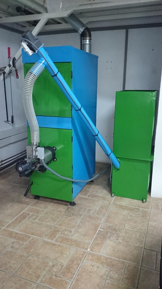

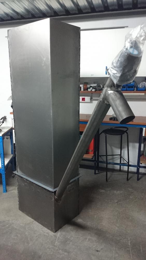

    La tolva ya esta lista a falta de una pinturita.
    Buena instalacion Panky,veo que mantienes la de gasoil de reserva.
    Estoy terminando la tolva para la caldera nueva,pongo varias fotos y una de la caldera ya terminada.

    Josep, cada trabajo tuyo me deja alucinado. Gracias por compartir con el foro tu trabajo. Un saludo.
  8. #2383
    sergio04 está desconectado Forero
    feb 2012
    En un lugar de la Mancha
    255
    Sin palabras me dejas Josep. De verla así me dan ganas de haceme yo una. ¿De que calderas habeis tomado medidas?

    Cita Iniciado por josepcastells Ver mensaje
Nombre: DSC_0152.jpg
Visitas: 611
Tamaño: 45,9 KB
Nombre: DSC_0153.jpg
Visitas: 596
Tamaño: 58,2 KB
Nombre: DSC_0143.jpg
Visitas: 549
Tamaño: 59,1 KB
    Si, la utilizo para el agua caliente que el gasto es mínimo y por si alguna vez falla esta.
    Lastima no haber visto ese caldoron en persona el otro día que estuve cerca, ahh y gracias por lo del tubo.
    Tal y como ya avanzaba dos fusibles fundidos y un triac BT06 en corto, la solución 2,65€ y unos minutos de desoldar y soldar y continuo con las pruebas.
    Otra modificación que me ha surgido es acortar el tubo que toma la luz de la llama pues era demasiado largo y nunca detectaba a tiempo la llama pues la punta interor sobrepasaba el punto de combustión del pellet.
    Despues de las pruebas he encontrado sucia la parrilla (como era de esperar) por lo que dado que voy a cambiar los motores de los sinfines he pensado implementar un sistema de "rascado" de la parrilla automatizado usando uno de esos motores chinos, de momento solo esta en fase de idea, tengo que ver como llevarlo a cabo sin demasiado trabajo ni espacio ..
    buena llama y mañana continuo pruebas que ahora hay que trabajar porque de algo hay que comer.
    Animo,estamos ansiosos de ver como sale llama de tu quemador.
    Cita Iniciado por sergio04 Ver mensaje
    De ninguna en concreto,es un cumulo de ideas recogidas visitando las dos ferias de biomasa, Valladolid - Vic y ojeando numerosos videos en youtube.
    En un par de dias termino de editar el video donde se ven detalles de su fabricacion desde el principio.
    Dos fotos con la caldera terminada con la tolva.
    Quemador de biomasa casero-dsc_0156.jpgQuemador de biomasa casero-dsc_0157.jpg

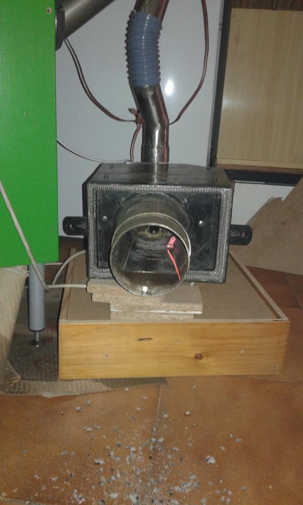

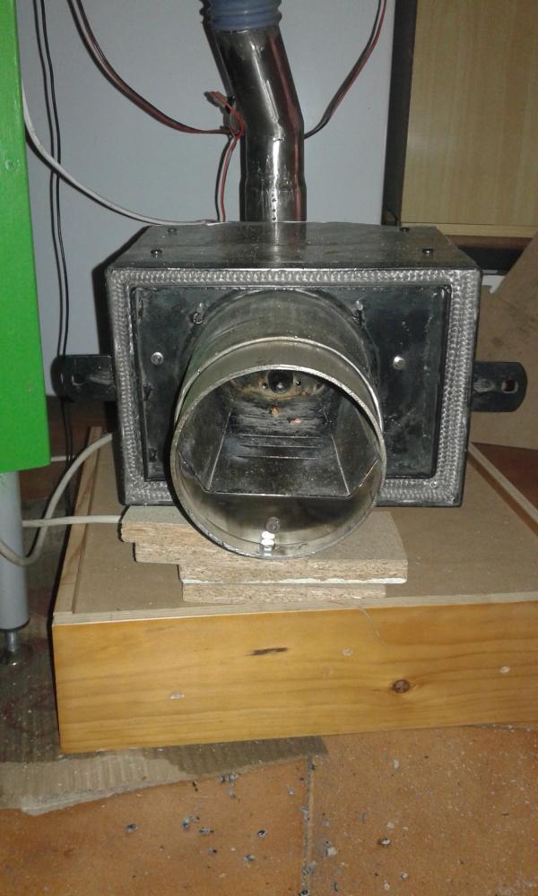

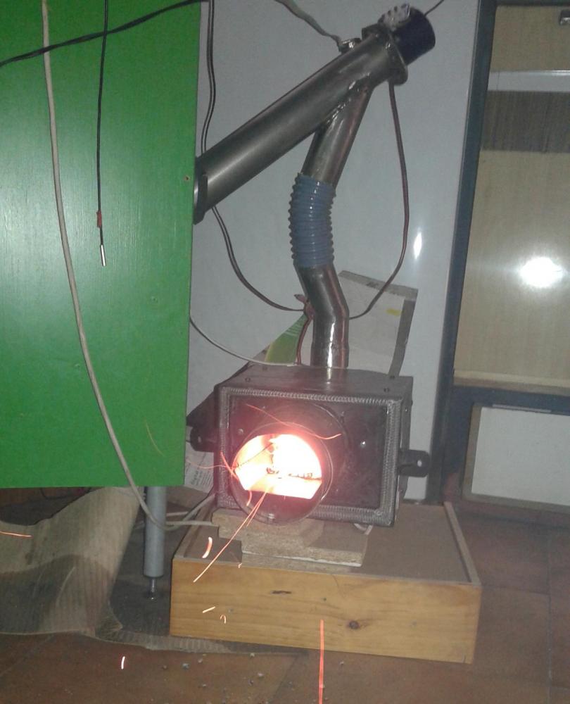

    Bueno pues avanzo los resultados y conclusiones de la primera prueba:
    Acaba de terminar el proceso de apagado y el resultado no puede ser mas alentador puesto que el encendido se ha producido en 65 segundos y con los parametros puestos a ojo ha sido capaz de encender a la primera y pasar por los tres puntos de potencia sin demasiadas fluctuaciones de la llama, no ha pasado por el relenti porque apenas tenia combustible en la tolva pero en la proxima prueba engaño a la sonda con el soldador por ejemplo a ver como se comporta a relentí.
    La caja de chapa pese a que he prescindido del "envoltorio general" esta fria despues de 20 minutos funcionando lo cual demuestra buena refrigeración y poca probabilidad de un susto ademas de contar con la proteccion del sensor en el tubo de alimentación.
    La parrilla ha quedado completamente limpia despues del apagado aunque algo ennegracida (logico por otro lado)
    Para encender he tenido que engañar a la fotocelula tapando el cañon con un trapo porque me detectaba llama desde el principio (mas de 80) luego en el siguiente encendido le he modificado los parametros para no tener que cubrirlo y poder hacer unas pocas fotos que en un momento vereis.
    La forma de la llama me gusta, no se si es practica o no pero hace como dos turbulencias, una a cada lado de la parrilla si bien parece mas fuerte el lado izquierdo que el derecho (veré a que se debe).
    La longitud de la llama me parece algo escasa aunque no ha sido siempre como la foto (lo siento pero no he hecho mas) me parece corta comparada con la que busco que no es mas ni menos que la misma forma, potencia y longitud que la del quemador de gasoil, no se si sera acertado o no pero esa es mi idea salvo que alguien mas entendido me aconseje lo contrario.
    Lo proximo: ajustar el combustible y parametros a los porcentajes aconsejados por Sergio04 para ver que tal se comporta, destapar el interior de la caja a ver como está por si ha sufrido exceso te temperatura (lo sabré por las fundas termoretráctiles que le he puesto a algunos cables), comprobar estado de la resistencia y si hay restos de serrin en el interior de la caja.
    Tambien aprovechando que abro la caja ver si es viable adaptar un sistema automatizado de raspado de la parrilla.
    Me ha tirado fuera del quemador restos a medio quemar (ver foto) pero no le doy importancia, lo achaco a que lo que tiene la tolva ha dado demasiadas vueltas y está muy triturado, lo proximo lo usaré de un saco nuevo para comprobar que estoy en lo cierto.
    Por cierto he cortado un centimetro el tubo del sinfin del quemador pues en las pruebas dejaba el combustible muy adelante de la parrilla y necesitaba mucho combustible para caer cerca de la punta de la resistencia y lograr un encendido rapido (llegaba a 2,5 centimetros del fondo y lo he dejado a 1,2cm).
    Un pequeño video (no tenia mas bateria)
    Quemador de biomasa casero-20150527_130943.jpg al momento de encender.
    Quemador de biomasa casero-20150527_130908.jpg el inicio de apagado.
    Quemador de biomasa casero-20150527_131337.jpg limpieza de apagado.
    Quemador de biomasa casero-20150527_131530.jpg asi ha quedado al apagarse.
    Que opinais?
    Otro dia mas.
    Última edición por juancar269; 28/05/2015 a las 10:23 Razón: video privado

    Muy bien Juancar. Ya hay llama.

    Segun muestras en las fotos este quemador apunta a buena llama.
    creo que tienes el ventilador demasiado alto a juzgar por la forma de la llama y alguna chispilla que se ve en la foto, prueba de bajarlo a la mitad y respecto a la fotocelula ponle una capucha y cuando este encendido casi todo el primer aporte se la quitas para que el controlador inicie todo el proceso.

    Me alegro que te de buena sensacion.
    Si efectivamente capuchon o trapo el funcionamiento es el mismo la diferencia esta en poder o no grabar un video por tanto lo usare en la proxima prueba.
    Respecto al limpiador creo que podre adaptarlo con solo tres taladros mas en el fondo ahi soldare dos trozos de tubo en los extremos y dentro dos varillas calibradas. En el centro una varilla roscada inox que hace las veces de sinfin y una tuerca que hace de guia. La varilla gira con el motor fijo lo que le hace avanzar o retroceder segun el santido de giro que controlan dos finales de carrera activados por la salida del ventilador de limpieza.
    Creo que funcionara.
    Falta desarrollarlo un poco mas pero creo que siendo tan simple no puede dar demasiados problemas.

    Muy buen trabajo gracias por compartirlo con todos.

    simplemente impresionante Josep

    Espectacular, así da gusto trabajar viendo estas cosas.
    Bueno pues aquí el mío
    [/URL][/URL]
    [/URL]

    Buena llama.
