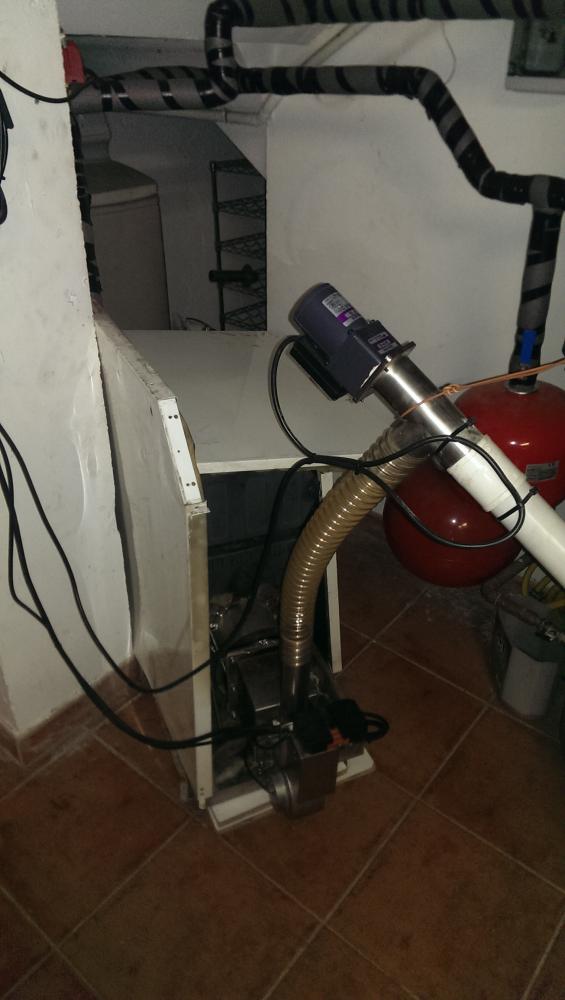

    hola buenas noches ,ya tengo en funcionamiento mi quemador de pellets montado,el quemador lo compre en naturefire de 25kw,casa 150m2,suelo radiante,lo monte en una caldera de gasoil de 30000kcal,pero no me alcanzava la temperatura,despues me di cuenta que la salida de humos era de 120cº y compre una segunda caldera de gasoil segunda mano ,la puse en serie con la primera ,la salida de humos de la primera la meti en la entrada de la seguna ,he conseguido que la temperatura de los humo bajara a 35-45cº,en la segunda caldera que se alimenta de humos me entra el retorno de la calefaccion y recupero unos 2-3,5ºC ,entonces me rinde mucho mejor el conjunto del quemador ,este fin de semana intentare colocar unas fotos .
    Encuentro muy constructivo felicidades, cualquier duda intentare explicar todo lo q pueda

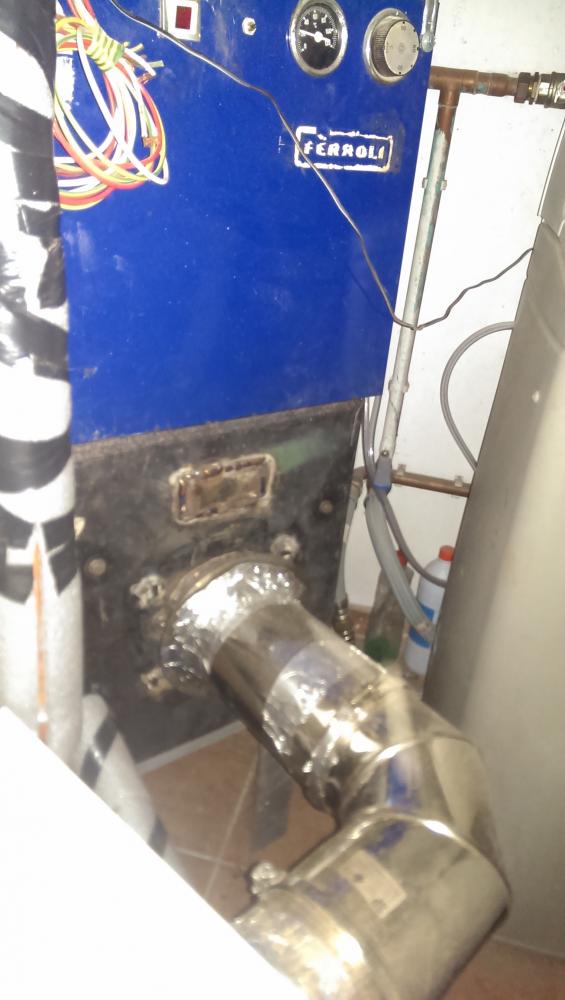

    Hola e visto que tenéis dos formas de hacer el quemador, una que el sinfín de alimentación esta al mismo nivel que la cámara de combustión y otra que el sinfín de alimentación esta mas alto y como que lo día caer mi pregunta es ¿cual es mejor¿¿¿
    Mejor dicho tres el sinfín esta separado del quemador y lo deja caer desde arriba por un tubo que opinais¿¿¿¿

    Hola buenas noches os pongo unas fotosQuemador de biomasa casero-imag0512.jpgPulsa en la imagen para verla en tamaño completo
Nombre: IMAG0512.jpg
Visitas: 778
Tamaño: 60,0 KB
ID: 9044Quemador de biomasa casero-imag0511.jpgPulsa en la imagen para verla en tamaño completo
Nombre: IMAG0511.jpg
Visitas: 649
Tamaño: 53,4 KB
ID: 9045Pulsa en la imagen para verla en tamaño completo
Visitas: 778
Tamaño: 60,0 KB
    Hola unas fotos

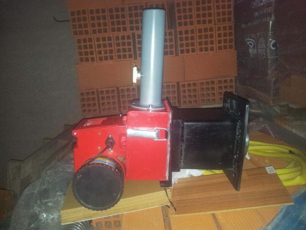

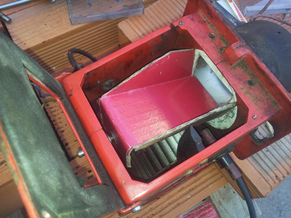

    Jrodi la fotocelula va fuera del la caldera, normalmente detras del cañon.
    Yo como he modificado uno de gasoil he respetado donde estaba. Este en el lado derecho
    Es el cable que se ve sobresalir.
    La sonda de temperatura debe ir introducida el la vaina que lleve la caldera, donde esten
    Introducidas las sondas de la propia caldera.

    Hola, cada uno ponemos la salida del sinfin donde mejor pensamos que va a funcionar dependiendo del diseño realizado en unos casos y otras dependiendo de las posibilidades que nos da el soporte que hemos aprovechado, en mi caso es un viejo quemador de gasoleo.
    En cualquier caso lo unico importante es que el combustible lleque a la parrilla de combustion en cantidad suficiente no importa el metodo utilizado ni mucho menos el diseño, tambien debe llegar en el momento adecuado. Lo que si han comentado algunos es que en el caso de caer por gravedad hay mas posibilidades de que el humo revoque por ese tubo de caida si el tiro no es el adecuado pero tambien tendria solucion segun he leido.

    javica, en mi caso yo utilizo dos motores una para la tolva y otro en el quemador para empujar los pellets o otro material, el de la tolva casa una cantidad igual o similar a la que empuja el 2º sinfín hacia el quemador y de esta manera tienes la seguridad de que no hay retroceso de llama lo del revoque de humo depende de la caldera pero también tiene solución haciendo un corte el tubo de alimentación del quemador, justo antes del quemador, un simple corte de disco de hierro de corte que son finos inclinado hacia el quemador te evitar el retroceso de humo hacia atrás ya que de esta manera tiene una cortina de aire.
    A mi gusto prefiero los dos motores sin-fin, pero eso como digo es para gustos, si tienes alguna duda pregunta...

    Si piensas usar el controlador naturela entonces usa el motor del quemador de gasoil ya que lo controla a la perfeccion.
    Todas las fotos que yo he subido son de un quemador de gasoil "recomvertido" de ahi cuando te decia que la posicion del sinfin y dimensiones de los tubos depende en gran medida del quemador que vayas a reconvertir.

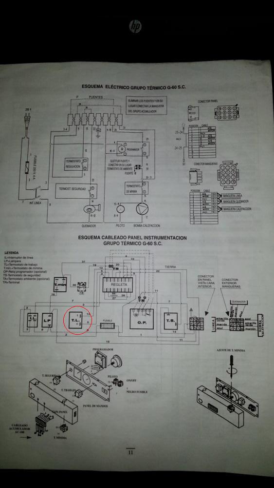

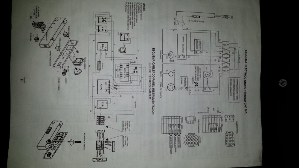

    Buenas de nuevo y perdonar mi ignorancia
    Llevo buscando la sonda de temperatura de mi caldera y no la encuentro o no se que es, os pongo el esquema electrico a ver si alguien me ayuda para reemplazarla por la de naturella.

    Lo tienes que mirar fisicamente en la caldera. En los cuadraditos que pone termostato tienen que tener como un tubito de cobre finisimo o un hilo lo sigues y se mete en la vaina de la caldera y que es donde estan los bulbos, sacas la que te convenga y pones la de Naturela.

    Cita Iniciado por jrodi Ver mensaje
Nombre: CM131225-233400001.jpg
Visitas: 1928
Tamaño: 59,9 KB
    Por lo que veo tu caldera tiene el termostato mecanico, es el que te marco en la foto con un circulo en rojo.
    Una vez identificado verás que por detras o por un costado sale un hilo rigido de cobre como de 1,5 mm de diametro enrollado en forma helicoidal que suele ir enfundado en un tubito negro, siguelo, comprobarás que se mete dentro de un tubo (vaina) tira de el con cuidado (asegurandote que no hay nada que lo retenga y evitando que se hagan cocas o dobleces) al final de unos 10-15 cm te saldrá el vulvo de cobre. Debes tratar con sumo cuidado y delicadeza tanto el vulvo como el hilo pues por dentro de ambos hay una especie de parafina liquida que es quien se encarga de detectar los cambios de temperatura aumentando o disminuyendo su volumen. Si éstos se rompieran o agrietaran y se marchase el liquido el termostato quedaria inservible pero tarnquilo que el repuesto no vale mas de 20€
    La sonda del naturela debes introducirla en el mismo sitio donde iba el vulvo del termostato.
