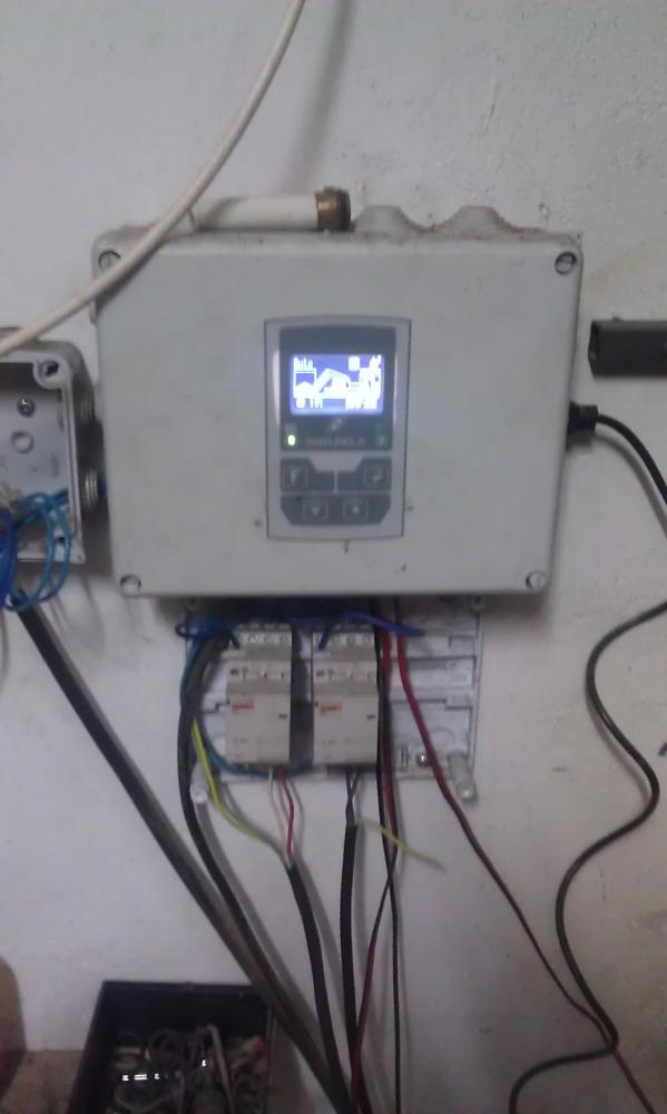

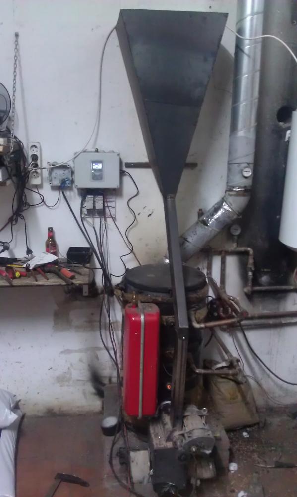

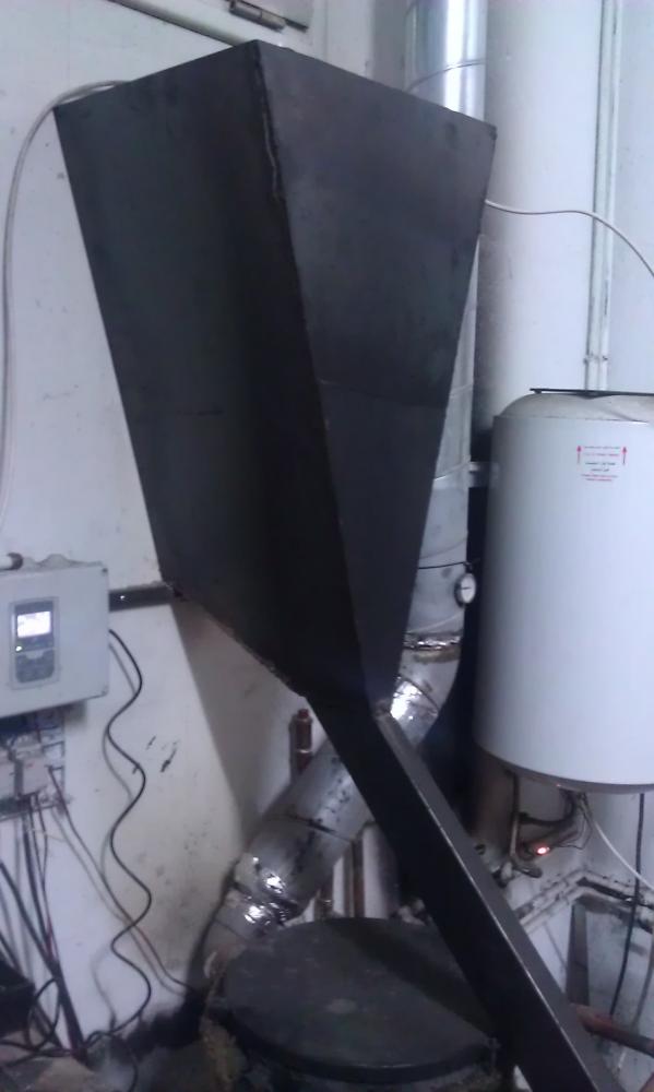

    bueno como ya os comenté la importancia de utilizar contactores vale la pena la inversion ante el destrozo que se puede ocasionar,
    tal como vi en 2 instalaciones de este controlador instalaron contactores no por los cortocircuitos sino por algun problema de llegar al consumo maximo de las salidas de la placa.Quemador de biomasa casero-imag0352.jpgQuemador de biomasa casero-imag0353.jpgQuemador de biomasa casero-imag0355.jpgQuemador de biomasa casero-imag0356.jpgQuemador de biomasa casero-imag0357.jpg
    bueno los contactores estan montados debajo de la caja del controlador y son para el sinfin y el encendido,
    la tolva tiene una capacidad de 60 kg suficiente ya que he conseguido reducir el consumo hasta 900 gr hora sin perder poder calorifico , la salida de humos es de 110 grados , todo esto lo he conseguido con un acople que estoy montando y consigo una doble combustion que la propia caldera hace por autoaspiracion de aire exterior pasando por un tubo pegado a la zona caliente , para que esto funcione practicamente la impulsion de aire por el ventilador ha de ser minima y al ser lallama constante aspira aire del exterior
    yo ya lo habia instalado en una chimenea pero pensaba que con este sistema no funcionaria , me equivoqué.
    con esto despues de 45 kg de pellets en la salida de humos no havia practicamente nada de ceniza

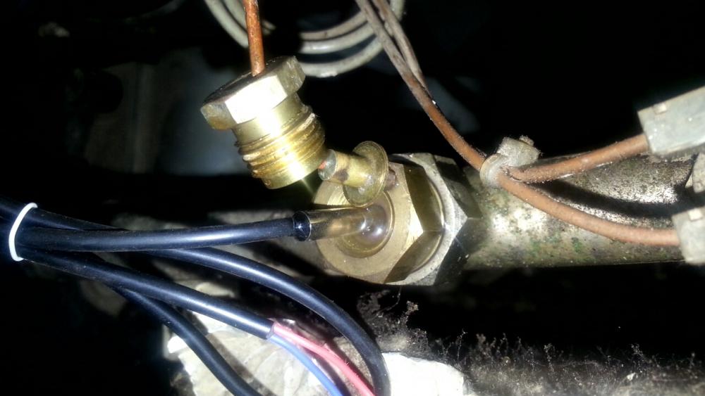

    Buenas tardes compañeros, y gracias Juancar
    Ya tengo todo planeado y encontrado donde va la sonda, ahora tengo que parar otra vez ya que como veis en la foto, necesito un acoplamiento para la sonda de naturella, me voy al leroy a ver si encuentro algo, o tendre que esperar al lunes a ver si doy con la solucion en alguna tienda.
    A no ser que alguno de vosotros haya tenido el mismo problema que yo y haya echo un apaño y me lo esplique jajaj.
    Antorchero de cuanto son los contactores? y se ponen entre el motor y la placa verdad?

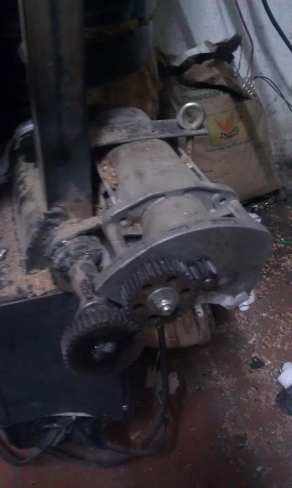

    no , es un motor de persiana de los que utilizan en locales comerciales, lo encontre en un desguace por 5 pavos a precio de chartarra
    y lo adapté. yo para el encendido utilizo un decapador llevo un mes con el y ningun problema. el tema esta en que una vez encendida la caldera el aire del ventilador circule por el interior del decapador para evitar retorno de calor hacia el.

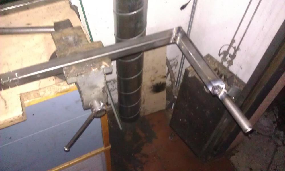

    Hola antorchero,
    He visto que tu caldera es una roca gavina o por el estilo.
    ¿Te importaria decirme como la has adaptado para sacar las cenizas? Me gustaria modificar una, pero me da miedo acabar metiendole mano al circuito de agua. Si no te importa decirme detalladamente como lo has realizado.
    Lo malo de proteger el controlador es que si se jode algo externo este no se dara cuenta y continuara funcionando con el problema.

    tienes dos opciones poner la sonda con una abrazadera por la parte superior del tubo con el mayor contacto posible y despues lo envuelves con cinta termica teniendo en cuenta que tendras una perdida de unos tres grados con respecto a la temperatura del agua del interior o algo mas laborioso el cortar el tubo y poner una te con una vaina para poder meter la sonda en su interior,el que viene de serie lo dejaria tal como esta y lo utilizaria de seguridad.

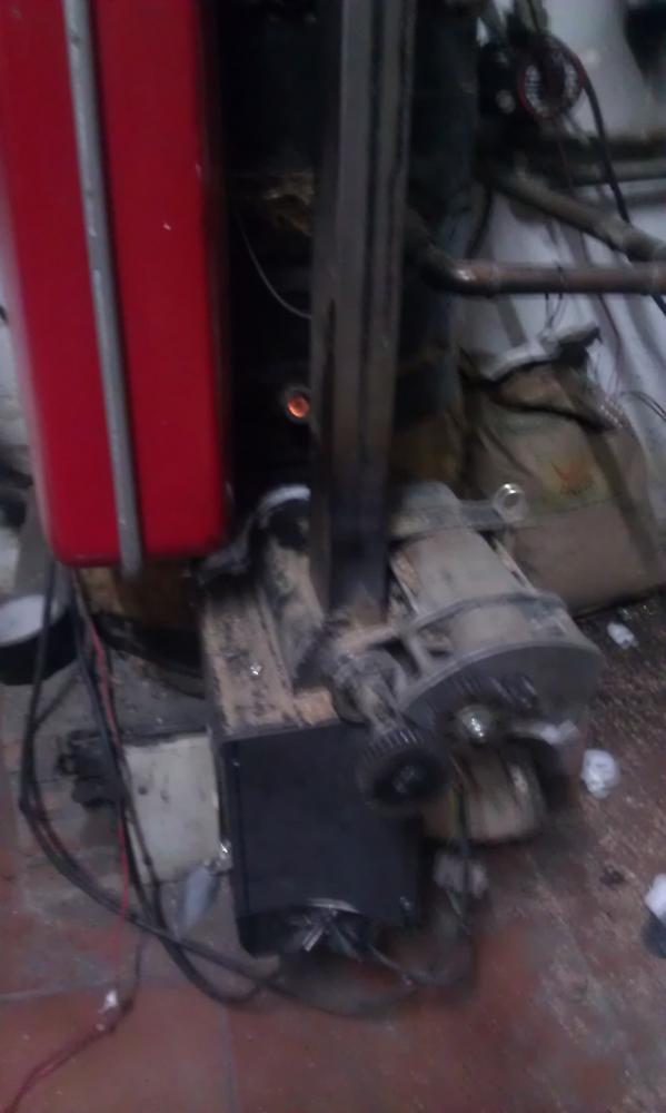

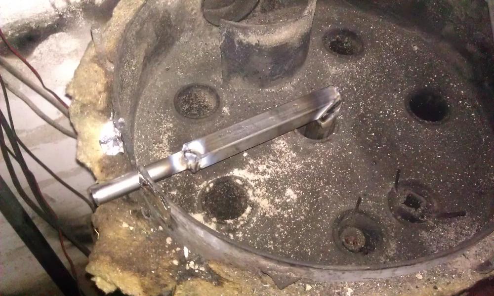

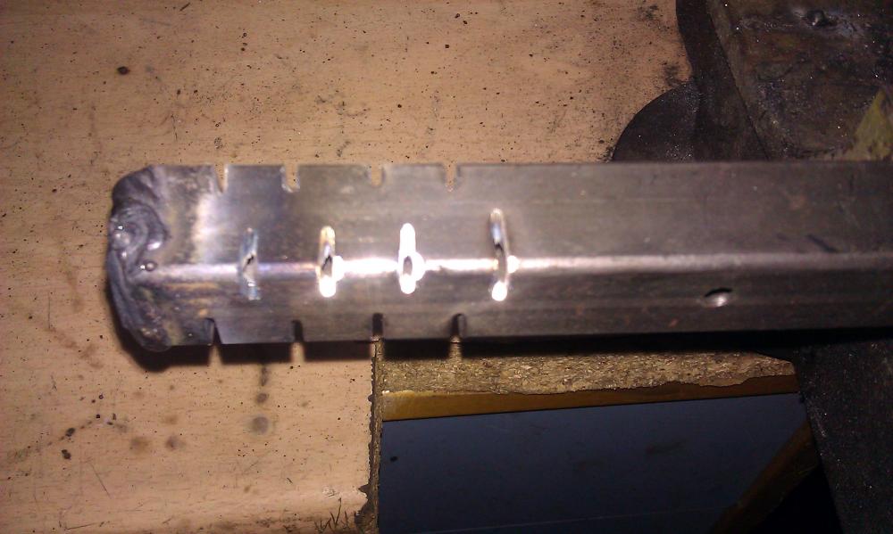

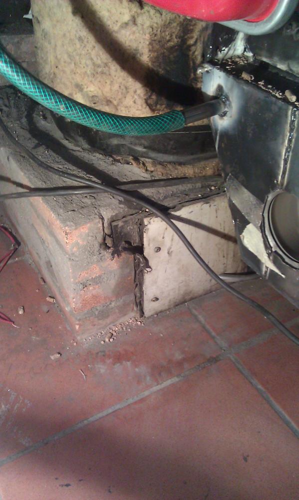

    hola sergio exacto nuestra caldera es una gavina gti 20 , uno de los problemas que tiene es que solo tienes una entrada circular de 10 cm por lo que te limita mucho el trabajo. para las cenizas opte por montarlo externo te explico , la caldera tiene una placa de fibra en el fondo la cual puedes quitar , construye una basecon refractarios con un hueco para un cajon y coloca encima la caldera
    las cenizas iran directamente al cajon.Quemador de biomasa casero-imag0364.jpg

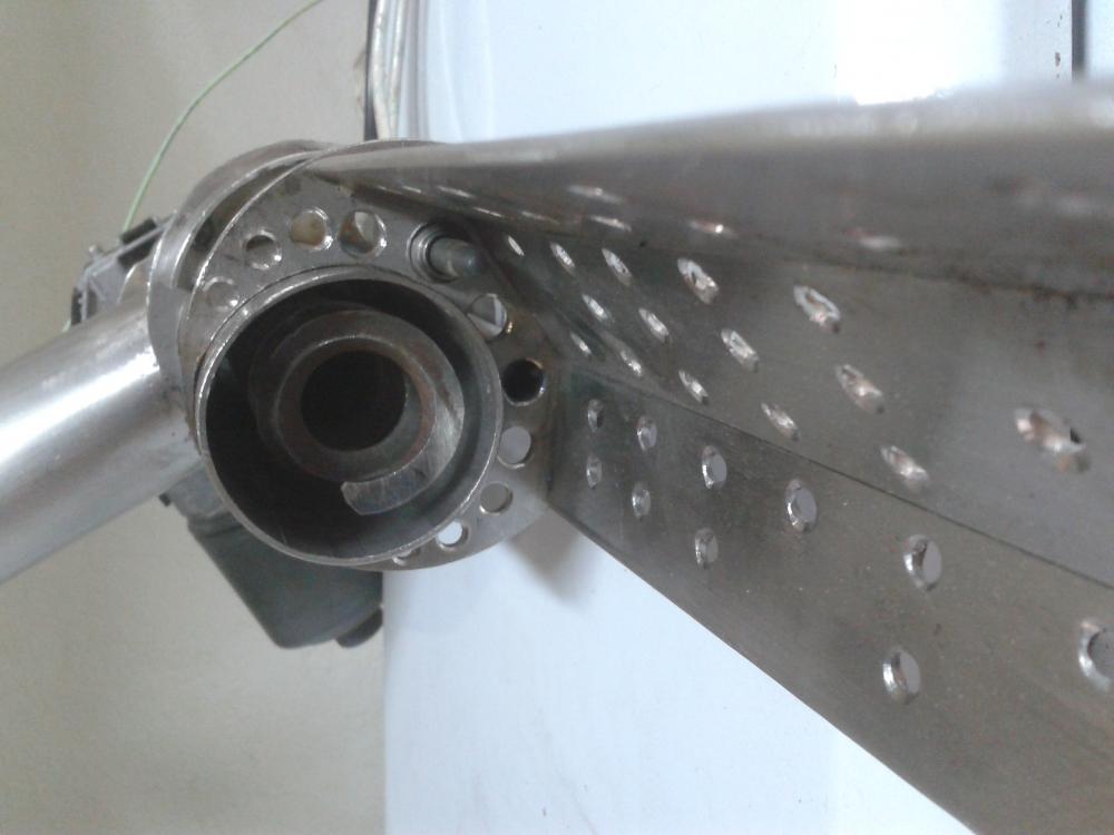

    Quemador de biomasa casero-imag0360.jpgQuemador de biomasa casero-imag0361.jpgQuemador de biomasa casero-imag0362.jpg
    bueno pues este es el acople para la doble combustion , despues de probarlo os puedo decir que el resultado es fantastico , le he conectado un tubo desde la cafa del ventilador y va perfecto , ni siquiera consigo ver salir humo por la chimenea aparte de la llama que hace en el interior de la caldera que la inunda toda con el ventilador al 40%

    Espero equivocarme pero creo que eso que has destapado creo que es el presostato, lo que mide la presion del agua del circuito de calefacción (seguramente tendras un manometro). Mi caldera tambien lo tiene asi para el agua sanitaria. Si te has asegurado que esa toma corresponde efectivamente al termostato como dice josep yo la dejaria para el termostato de maxima temperatura (seria el encargado de parar el quemador en caso de alcanzar por ejemplo 85º o algo mas).
    Una posible solucion es que dejes la tuerca quitada y si te cabe en el hueco introduzcas TAMBIEN la sonda del naturela y selles el agujero restante con masilla reparatodo o algo asi (hay infinidad de marcas y precios incluso las hay con epoxi) que se amasa a mano durante un minuto quedando como plastilina, luego la aplicas para taponar el hueco y que no salga agua pues funciona bajo humedad y temperaturas inferiores a 100º ademas de endurecer rapidamente y poderse pintar, lijar y taladrar.
    Si esta solucion no te convence sin duda la mejor es la de poner la sonda junto al tubo de salida a medir intercalando un poco de pasta o mejor masilla termica y encintar alrededor con cinta de aluminio, luego en un buen trozo de tubo forras todo con coquilla adecuada al diametro, con todo y con eso tendras como dice josep dos o tres grados de perdidas que deberas tener en cuenta a la hora de prefijar la temperatura.

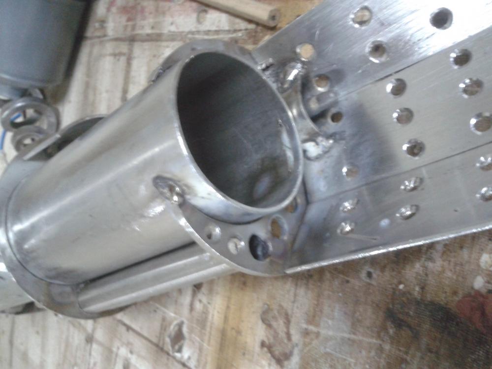

    Hola, no acabo de entender lo de la doble combustion ¿te importaría explicarlo con mas detalle? algo asi como para torpes como yo.
    Me ha parecido enterder que pones un tubo junto al de la chimenea que absorbe calor de ella y el aire caliente de ese tubo lo aspira el ventilador ¿es asi?
    Efectivamente el tema de los contactores como proteccion del modulo naturela está bien y comprandolos a ese precio no es demasiada inversión pero en mi opinion lo mas practico es que como dices en caso de demasiado consumo o un corto seria el contactor quien lo soportaria y no el triac correspondiente, otra ventaja es que con las pruebas no estariamos continuamente conectando y desconectando directamente de las regletas del modulo.
    En mi caso la mayor ventaja es que como trabajo con dos tensiones distintas el contactor me viene que ni pintado pues lo actua con 220v el modulo y el me alimenta partiendo de una fuente de alimentacion de un PC con 5v la resitencia de encendido y el sinfin de alimentacion.
  22. #1397
    musu está desconectado Forero
    Avila
    26
    Buenos días!! aki esta mi quemador... no se que os parecerá. Tuve un par de problemas pero seguro que se pueden solucionar. El primer problema que tuve fue que el controlador naturella pone el ventilador de sodeca al 5% y al 15% y no proporciona la suficiente tensión en ese porcentaje para que arranque asiq le tuve que ayudar con un fuelle pero eso se puede cambiar en el programa. otro problema sq me revoca el aire y me sale humo por el tubo de alimentación de pellet.( creo que decíais q eso se soluciona haciendo un agujero al tubo del sinfín en la zona de cámara de aire).otro problema y ese mas GRAVE... sq se me quema el pellet dentro del tubo sinfín por eso alomejor tb me sale humo por el tubo de alimentación de pellet y eso no se como se podría solucionar y si os ha pasado a alguno de vosotros.(lo mismo haciendo mas agujeros en la parte de atrás en la pared del tubo sinfín para que asi no deje retroceder la llama). Bueno espero qm hecheis una mano.... yo lo de las vainas todavía no se como lo hare pq ando a ver si compro una de leña de segundamano. Gracias.

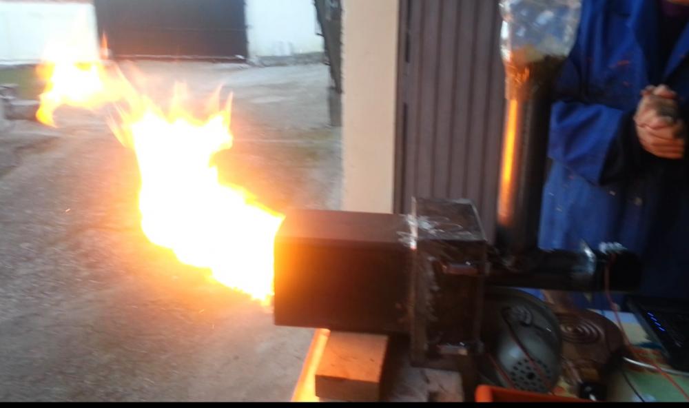

  24. #1399
    antorchero está desconectado Forero
    dic 2013
    sabadell
    73
    la doble combustion simplemente es introducir aire caliente a baja velocidad en la zona de los humos antes de que salgan por la chimenea , los gases que produce el combustible que quemes al entrar en contacto con oxigeno caliente inyectado hace que combustionen espontaneamente , el resultado es como una llama fantasma que inunda todo el interior de la caldera y esto elimina practicamente el humo que deberia salir al exterior
    ademas del ahorro ya que quemas el mismo combustible 2 veces , yo estoy calentando una casa de 200 mts a 21 grados con un consumo de 900 gr pellet a la hora
    ahora estoy planificando construir un deposito de 100 litros a traves del cual por unos conductos pasara la salida de humos y asi tener agua caliente gratis durante el invierno , utilizando la calor de la chimenea para calentar este agua y asi apagar el termo electrico.
  25. #1400
    javica está desconectado Forero Junior
    dic 2013
    el barraco
    24
    Hola buenas tardes
    Viendo las fotos que a puesto juancar esa es mi idea de como hacer mi quemador.
    Ahora mi pregunta ¿Que caudal de aire o que tipo de ventilador le pones ¿¿¿
    Yo ya tengo casi todos los componente y es que el diámetro de esos agujeros es grandecito 8 o 10 mm
