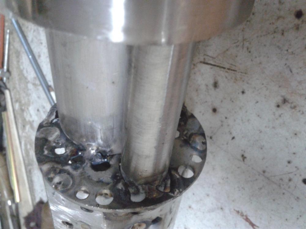

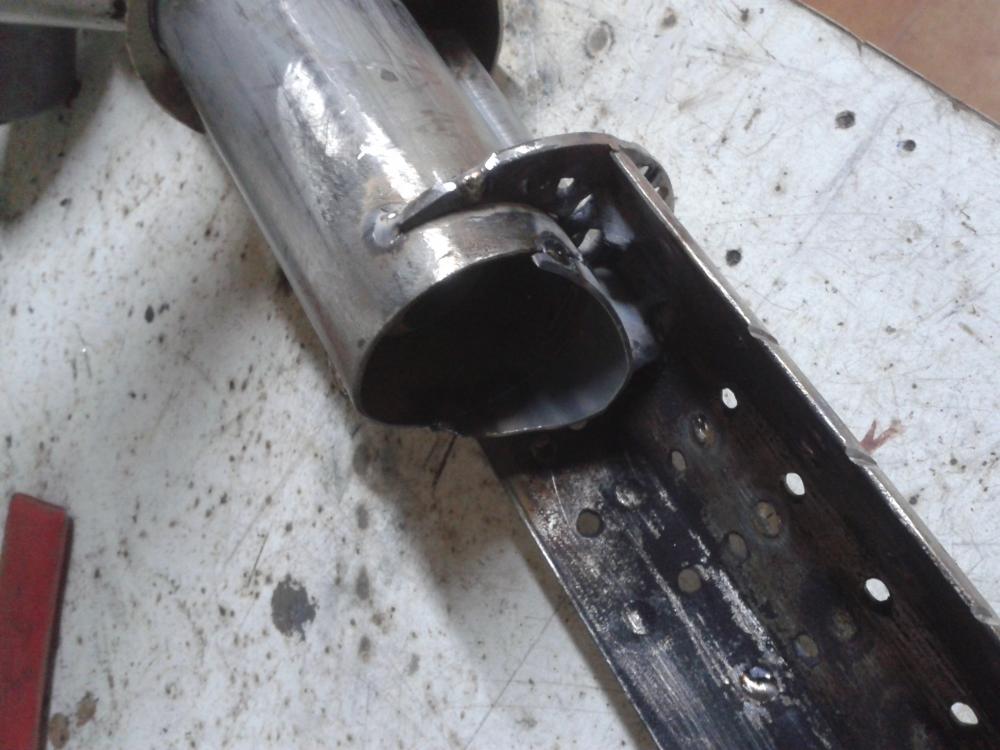

    Buenas, realizadas las ultimas pruebas el resultado ha sido excelente.
    Le he soldado un trocito de tubo de manera que alargue 1,5 cm la caida del combustible, la verdad es que ayuda bastante el punto en que cae porque al quedar mas espacio atras se reparte y no ahoga el fuego ademas cae directamente sobre el fuego.
    Ademas he tapado otros pocos agujeros y he vuelto a reducir el diametro de los demás.
    Quemador de biomasa casero-2014-01-21-19.35.12.jpg Quemador de biomasa casero-2014-01-21-19.35.24.jpg Cometí el error de tapar uno de los que mas tiro creaban, el que esta marcado con un circulo, la solucion taladrar de nuevo y tema solucionado.
    Al final he tenido que subir las revoluciones y deajustar las dosis en niveles 2 y 3 asi como las revoluciones del ventilador.
    Acabo de apagarlo ahora mismo y funciona como un reloj
    Ya solo queda montarlo, será mañana si la contraria no tiene otros planes, aqui me surge una duda.
    Dado que dentro de la caldera el tiro supongo que no sera igual que en el banco de pruebas pregunto a los que ya lo teneis montado ¿habeis tenido algun problema o que hacer muchos reajustes al montarlo definitivamente? o por el contrario funciona igual dentro que fuera.
    Miniaturas adjuntadas Miniaturas adjuntadas Quemador de biomasa casero-2014-01-21-19.35.12.jpg

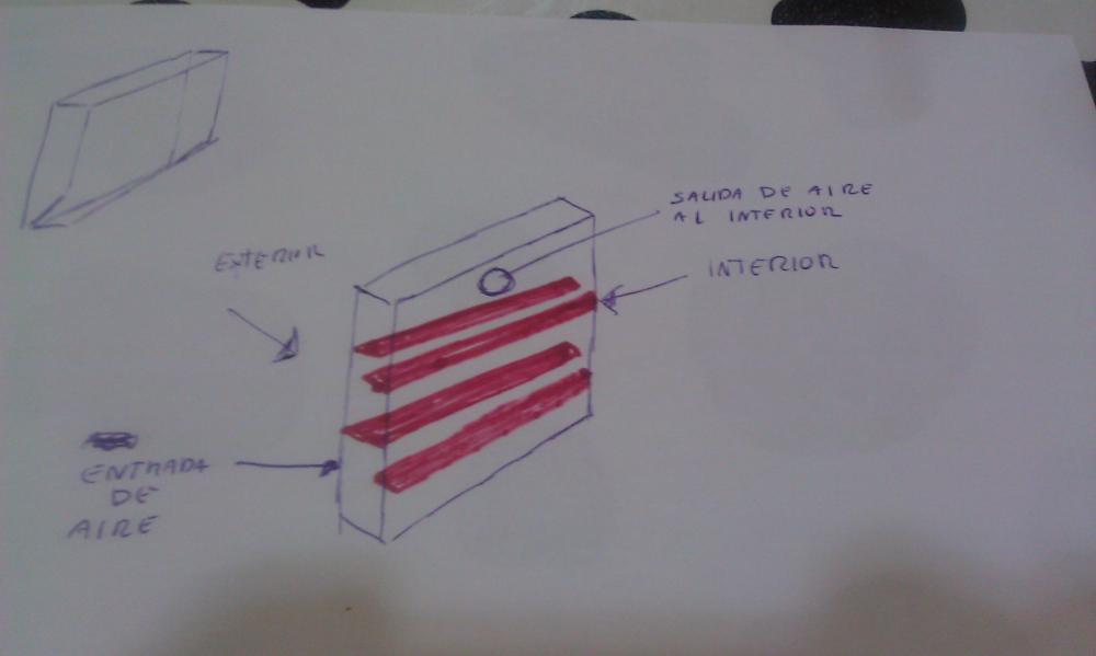

    Muy bueno antorchero pero creo que tu solucion a la doble combustion no es aplicacion a todo tipo de calderas, en la mia por ejemplo, Domusa mix duo no acabo de encontrar la forma de implementarlo, su camara de combustion es esta:Quemador de biomasa casero-2013-04-19-11.46.32.jpg la parte de arriba esta:Quemador de biomasa casero-2013-04-19-11.40.36.jpg en la version V2 del quemador que voy a empezar en breve creo que lo mejor es poner un frontal que incluya las dos piezas en una sola mas o menos como esta Quemador de biomasa casero-22.jpg de josep solo que con un sistema rapido de apretado que sustituya esas tuercas a la hora de desmontarlo además, la idea es poner un sistema recogecenizas debajo con un cajon estanco para distanciar lo mas posible los periodos entre limpiezas.
    ¿alguna idea de como poner doble combustion en esta caldera?

    Creo que podrías hacerle un doble fondo a la tapa de arriba sencillo y rapido luego te envío más o menos un dibujo de como podrías hacerlo . Pienso que Lo podrías hacer en la misma compuerta de arriba . A ver sí me explico haces esa compuerta hueca y antes de soldarla le haces un pequeño laberinto interior . En la chapa interna agujero de 40 mm arriba , en la chapa exterior agujero de 40 mm abajo así cuando el aire entre hará un zig zaga en la misma compuerta y se calentarse antes de entrar en la zona de humos

    me alegro que al final te funcione bien, en teoria tiene que funcionar mejor dentro de la caldera ya que el tiro de la misma caldera ayuda a tener una mejor llama.
    un saludo...

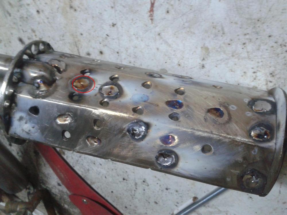

Nombre: 2014-01-21 19.35.12.jpg
Visitas: 1233
Tamaño: 83,9 KB
ID: 9345 Pulsa en la imagen para verla en tamaño completo
Nombre: 2014-01-21 19.35.24.jpg
Visitas: 798
Tamaño: 66,7 KB
ID: 9344 Cometí el error de tapar uno de los que mas tiro creaban, el que esta marcado con un circulo, la solucion taladrar de nuevo y tema solucionado.

    Quemador de biomasa casero-imag0379.jpg esto es mas o menos lo que yo haria en la tapa de arriba
    manda unas fotos a ver que se puede hacer

    esto sera doble combustion tambien???

    Gracias antorchero, eres una maquina tio, por mas vueltas que yo hubiera dado nunca habria caido en esa solución que por otro lado es perfecta, sin grandes modificaciones y por lo que creo bastante eficaz. Seguramente lo deje integrado ya en la misma pieza de la proxima version.
    El taladro de entrada ha de ser de 40mm o sirve mas pequeño, lo digo porque dado que este tipo de combustiones que hacemos ya estan bastante optimizadas y por tanto apenas dejan rsiduo en forma de humo y co2.
    Gracias otra vez

    yo lo he puesto de 40 mm ya que al menos el mio con este diametro no necesito impulsar aire con ningun tubo, la caldera absorve el aire por si misma

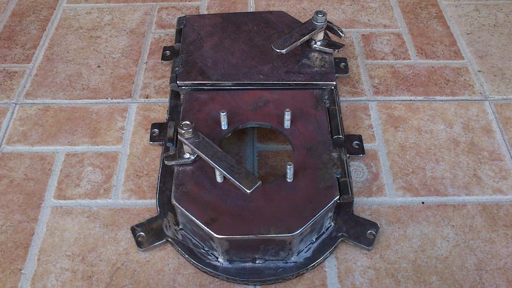

    yo he fabricado uno casero.
    he quitado la puerta de abajo y le he realizado una puerta abisagrada y con una chapa de 10mm . Este verano hice el quemador.
    yo subo las foto con el ordenador.
