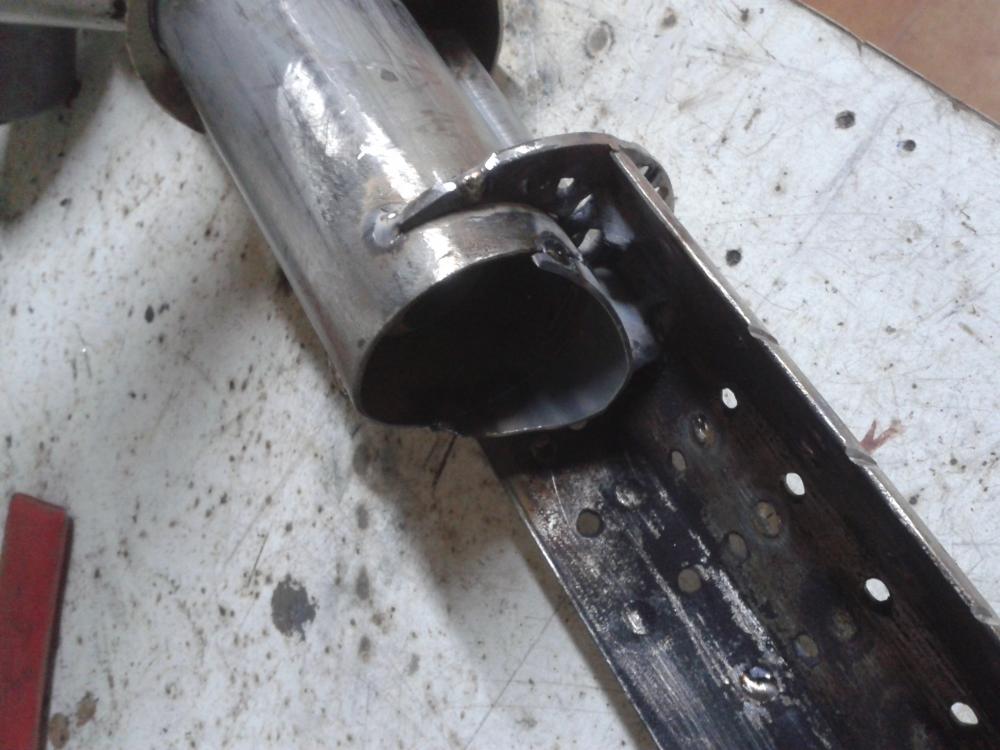

Buenas, realizadas las ultimas pruebas el resultado ha sido excelente.
Le he soldado un trocito de tubo de manera que alargue 1,5 cm la caida del combustible, la verdad es que ayuda bastante el punto en que cae porque al quedar mas espacio atras se reparte y no ahoga el fuego ademas cae directamente sobre el fuego.
Archivo adjunto 9342

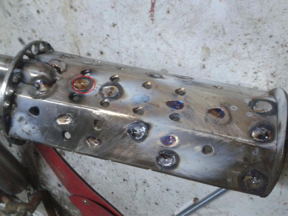

Ademas he tapado otros pocos agujeros y he vuelto a reducir el diametro de los demás.
Archivo adjunto 9345 Archivo adjunto 9344 Cometí el error de tapar uno de los que mas tiro creaban, el que esta marcado con un circulo, la solucion taladrar de nuevo y tema solucionado.
Al final he tenido que subir las revoluciones y deajustar las dosis en niveles 2 y 3 asi como las revoluciones del ventilador.
Acabo de apagarlo ahora mismo y funciona como un reloj :p

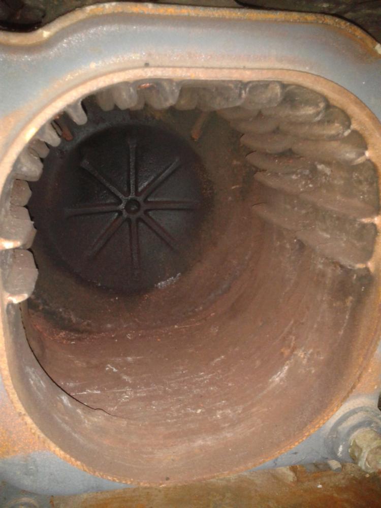

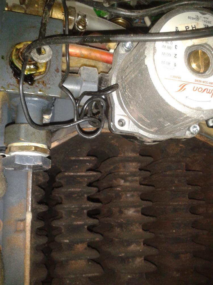

Muy bueno antorchero pero creo que tu solucion a la doble combustion no es aplicacion a todo tipo de calderas, en la mia por ejemplo, Domusa mix duo no acabo de encontrar la forma de implementarlo, su camara de combustion es esta:Archivo adjunto 9346 la parte de arriba esta:Archivo adjunto 9347 en la version V2 del quemador que voy a empezar en breve creo que lo mejor es poner un frontal que incluya las dos piezas en una sola mas o menos como esta Archivo adjunto 9348 de josep solo que con un sistema rapido de apretado que sustituya esas tuercas a la hora de desmontarlo además, la idea es poner un sistema recogecenizas debajo con un cajon estanco para distanciar lo mas posible los periodos entre limpiezas.
¿alguna idea de como poner doble combustion en esta caldera?

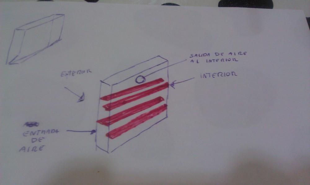

Creo que podrías hacerle un doble fondo a la tapa de arriba sencillo y rapido luego te envío más o menos un dibujo de como podrías hacerlo . Pienso que Lo podrías hacer en la misma compuerta de arriba . A ver sí me explico haces esa compuerta hueca y antes de soldarla le haces un pequeño laberinto interior . En la chapa interna agujero de 40 mm arriba , en la chapa exterior agujero de 40 mm abajo así cuando el aire entre hará un zig zaga en la misma compuerta y se calentarse antes de entrar en la zona de humos

Archivo adjunto 9359 esto es mas o menos lo que yo haria en la tapa de arriba
manda unas fotos a ver que se puede hacer

manda unas fotos
Gracias antorchero, eres una maquina tio, por mas vueltas que yo hubiera dado nunca habria caido en esa solución que por otro lado es perfecta, sin grandes modificaciones y por lo que creo bastante eficaz. Seguramente lo deje integrado ya en la misma pieza de la proxima version.
El taladro de entrada ha de ser de 40mm o sirve mas pequeño, lo digo porque dado que este tipo de combustiones que hacemos ya estan bastante optimizadas y por tanto apenas dejan rsiduo en forma de humo y co2.

Pues ese es el tema que no se si hacerlo tipo bandeja para que entre dentro de la caldera (es una ferroli nm22) o hacerlo tipo cañon con tubo redondo me gustaría que alguien me aconsejara

pon una foto de la caldera por que la mia creo que es igual
Si creo que es igual tu pusistes fotos hace unos dias no??

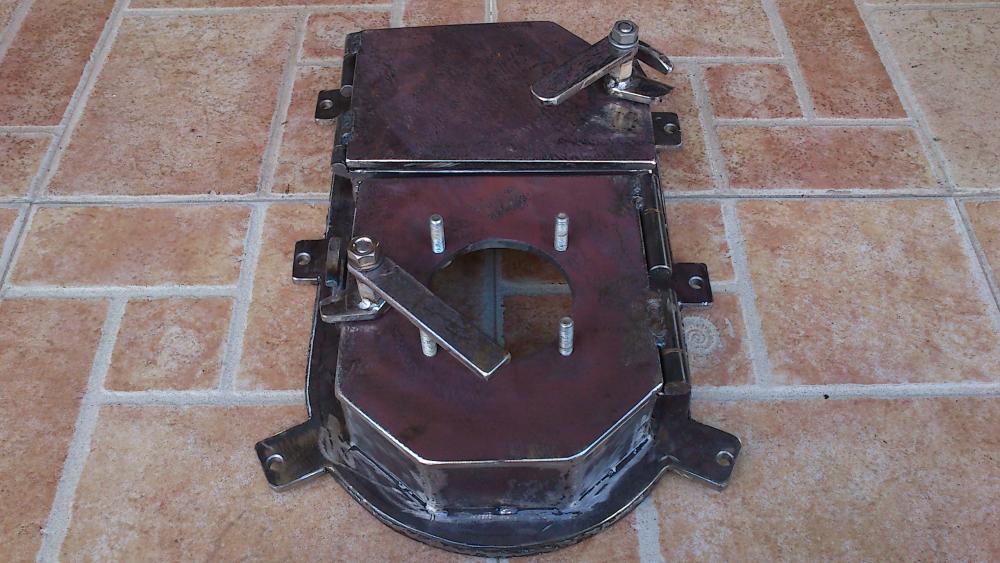

yo he fabricado uno casero.
he quitado la puerta de abajo y le he realizado una puerta abisagrada y con una chapa de 10mm . Este verano hice el quemador.
