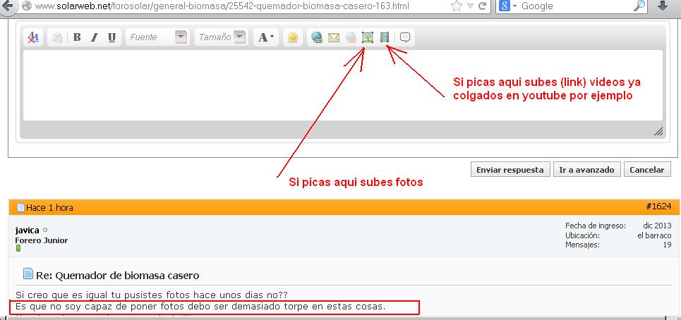

Si creo que es igual tu pusistes fotos hace unos dias no??
Es que no soy capaz de poner fotos debo ser demasiado torpe en estas cosas.
Que tipo de quemador as puesto tu??
No soy capaz de subir fotos con el movil pero creo que si es igual por que fuiste tu quien puso unas fotos hace unos dias no??
Que tipo de quemador as puesto tu?? Yo quiero empezar este fin de semana y no se por cual decidirme
Subir fotos es muy facil. En la pantalla donde estas escribiendo una respuesta arriba donde señala la captura
Archivo adjunto 9389
picas y te abre una ventana seleccionas donde tienes la foto que quieres subir bien en tu pc (from computer) o en una web (from url) y le das a examinar, te abriara una pantallita del explorador de tu pc para que selecciones la foto a subir, la seleccionas y le das a cargar arcivo, ya lo tines.
Para subir videos primero has de subirlo a youtube por ejemplo y luego agragas el link de donde lo has subido, con eso ya aparecera tu video en el foro.

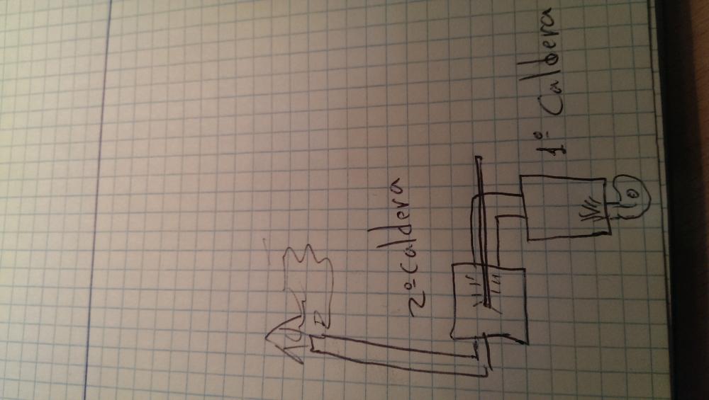

no se si hay mas foreros que para sus calderas necesitarian que la llama fuese vertical , estoy relizando uno de parrilla flotante con llama vertical y sin revoque para el tubo del sin fin cuando lo tenga medio diseñado os enseñare dibujos para que me deis ideas
Como ves esto, produciría doble combustión en la segunda Caldera Archivo adjunto 9402
mi duda es que si no hay llama en esa caldera no creo que te haga autoaspiracion el tubo ,
que caldera tienes
Archivo adjunto 9404 no podrias hacerlo asi?

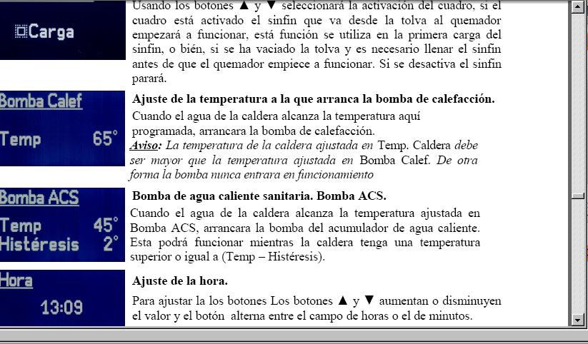

Estoy haciendo pruebas con el controlador Naturela, antes de sustituir al que tengo, no quiero pasarme uno o dos dias sin calefacción por no tenerlo todo a punto. Me ha surgido la duda de cómo controla la tª del depósito del ACS, no consigo encontrar el parámetro donde se configura ésta, tampoco lo he encontrado en el manual ( a no ser que este superempanao, que a veces pasa). Tal vez hay que poner un termostato para el ACS y otro para la calefaccion?. Bueno a ver si hay alguien que lo sepa o cómo lo controla. muchas gracias y salud
Grenyes en la pagina 16 del manual sale como cambiar ese ajuste.
Se hace de la siguiente manera,
- una pulsacion larga en la tecla F
- dos pulsaciones cortas en la tecla F
- seleccionar la temperatura maxima del ACS ( 20º a 65º ) y la histerisis ( 1º a 5º )
espero que sea eso lo que buscas.

No lo tengo claro porque pone tª para que arranque la bomba de ACS, no habla de la tª del depósito, pero es la única regulación que hay de la ACS. Alguien tiene depósito de ACS? y como lo regula?
pegotes
El controlador tiene una opción para decirle si el termostato ambiente tiene los contactos normalmente abierto o normalmente cerrados.
Mira haber si es ese el problema Sergio.
Esta bien. Normalmente abiertos. Ya le he enviado un email a Atanas.
grenyes
Tienes toda la razon. Creo que no se puede configurar. No esta claro.
Es que entonces no sé que sentido tiene la sonda de tª para ACS, a no ser que tenga una tª fija que no se pueda cambiar.
grenyes
Para mi que tiene una temperatura fija. Tendremos que preguntarselo a Atanas.

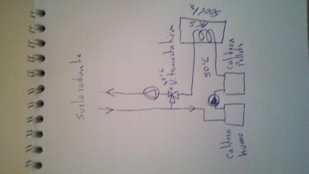

Hola ¿que caldera tienes? que tengo intencion de poner acumulador para agua caliente , por si tengo el mismo problema, quizá la caldera sea pequeña.
Tengo una Domusa duo Mix, su potencia nominal es de 22 kcal y con quemador gasoleo el agua caliente es instantaneo y continuo, tiene un pequeño intercambiador de + o - 5 litros (que ya toca cambiarlo por su estado y por el poco caudal que da despues de 6 años) desde antes de construir el quemador ya tenia claro que tendria que poner un interacumulador de como minimo 100 litros, al final las pruebas han confirmado mis sospechas, con este tipo de quemadores o al menos con el mio no es posible disponer de caudal y cantidad de agua sanitaria si no se dispone de un interacumulador, la capacidad depende de las necesidades del usuario.
Al hilo de esto me viene una idea que posiblemente aclare las cosas a sergio, grenyes y a mi mismo, se trata de que si programamos la temperatura maxima de la caldera a 80º por ejemplo es evidente que el agua sanitaria nunca va a sobrepasar esos 80º por tanto si fijamos que la bomba encienda a 30º hara circular el agua del circuito a traves del serpentin del acumulador y el agua de este subira la temperatura hasta 80º salvo que tengamos o pongamos un termostato que corte la alimentación a la bomba esta tratara de subir la temperatura hasta alcanzar los 80º si o si. Que alguien me corrija si estoy equivocado.
juancar269
¿Tienes valvula de 3 vias electrica? La mia tiene valvula de tres vias electrica y no pueden funcionar las dos cosas a la vez. Se supone que cuando seleccionas prioridad a acs da prioridad a esta pero tienes tambien calefaccion. No se si te pasara a ti, pero yo si selecciono calefaccion no se pone en marcha. Aunque el termostato ambiente pida calor y la temperatura de la caldera haya bajador a los 50°. Es muy raro.

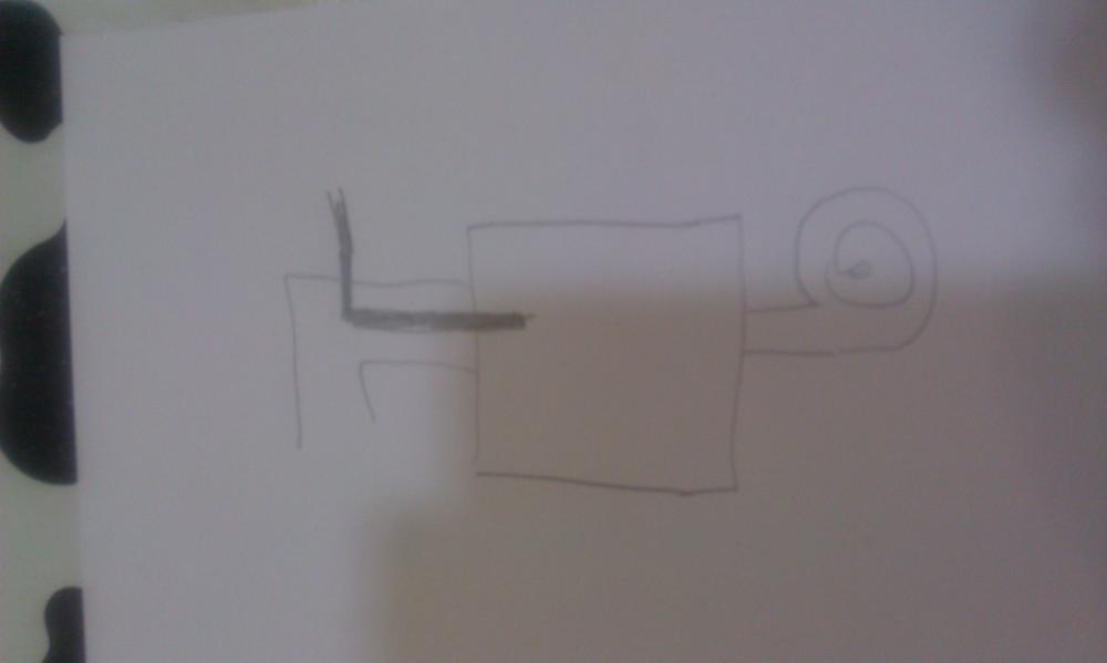

Antorchero no hay rastro de doble combustión ,probé lo de poner como dibujastes pero no entra mucho el tubo de 18diametro, creo la única posibilidad es por delante,Archivo adjunto 9434
Tampoco he mirado mucho, pero solo veo la doble combustión en estufas o calderas de leña donde no hay regulación electronica. No tiene sentido cuando controlas la alimentación a la caldera. Y mas si regulas con lambda. Si regulas la velocidad del ventilador para que no tengas humo, en principio no va a tener nunca doble combustión. Esa es mi opinion. Si sale humo por la chimenea hay que subir la velocidad del ventilador pues la mezcla combustible-oxigeno es rica.

Tiene lógica, pero la cuestión, y sobre todo de cara al verano, es si el controlador funcionará según la Tª del ACS (enciende por debajo y para, cuando llega a ella) o según la Tª de la caldera, es decir para mantener el depósito de ACS, la caldera tiene que mantenerse a los 80ºC (o la que se haya elegido) y a partir de aquí enciende y para la bomba según la sonda de Tª del depósito de ACS, con lo cual habría un exceso de consumo (se podría progamar el quemador un par de veces al día, p. ej.)
Bueno no sé si me explico, de todas maneras estoy en contaco con el fabricante a ver si me lo aclara.
Así es como tengo mi instalaciónArchivo adjunto 9440
