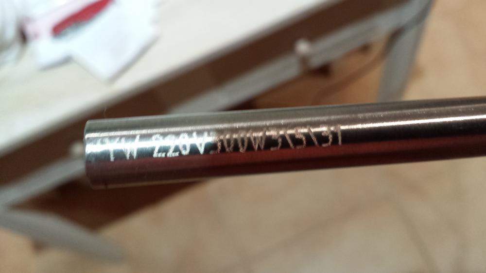

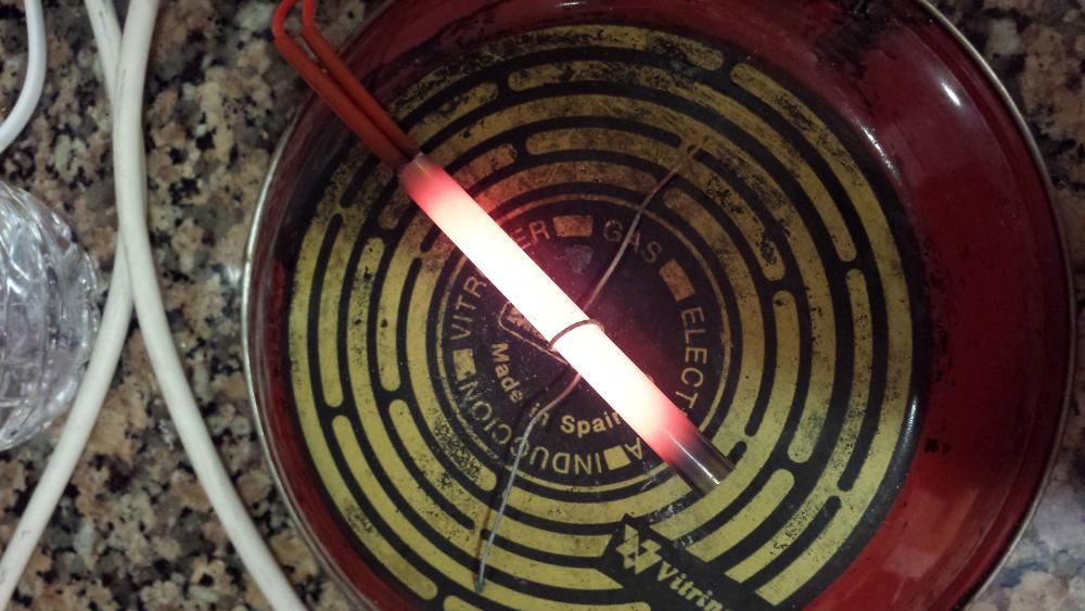

    Hola ya me han llegado las resistencias que habia pedido,no las ceramicas ultimas que comente aqui que aun no he pedido,estas son envainadas en un tubo de aceroinox y son de 300 W,he estado haciendo pruebas con ellas y tardan en ponerce al rojo 1min aprox,luego la he dejado hasta 3 min encendidas varias veces y como si nada,una vez apagadas se mantienen rojas como 20 segundos ,claro sin flujo de aire que las enfrie, no se si seran igul a las que han probado algunos aqui y no le han dado resultado satisfactorios pero a mi me dan buena pinta de momento,antes de pedir las ceramicas las voy a dar leña un pooco ha ver si aguantan,total tengo 3 uds que me salienron por 12 euros puestas aqui,la verdad que se parecen mucho a las que he visto en alguna estufa comercial,lo unico que le falta la tuerca de atras y el tubo que forma en tunel por donde circula el aire,eso ya lo tengo pensado solucionar con una vaina porta termometro de aceroinox de rosca 1/2 y 10mm de diametro metida en un tubo de inox ,bueno a ver si puedo subir unas fotos y videos.Quemador de biomasa casero-20140308_213925.jpgQuemador de biomasa casero-20140308_221050.jpgQuemador de biomasa casero-20140308_213950.jpg

    Spanicu yo tengo una resistencia de esas, la compre en españa. Esta funcionando desde el 1 de noviembre la misma resistencia y sin problemas.
    Yo la tengo encendida 90 segundos sin ventilador y luego enciendo el ventilador al minimo y entre 2 y 3 minutos mas ya tengo llama.
    Mira en este post fotos de mi quemador y veras la resistencia y su soporte y todas las piezas del quemador.

    Gracias por contestar ,si me ùdieras decir en que paguina es te lo agradesco,creo que la difrencia esta en el tiempo de encendido ,quisas en un 1 min de diferencia aprox.

    Si ya tienes esas resistencias aprovechalas. Yo he tenido dos. La primera me la cargue en las primeras pruebas del quemador. Se me olvido apagarla y se hizo corto. Cuando ya te cargues las tres, pues pillas de las otras. Lo mismo te duran para siempre. A mi se me jodio por ponerla en contacto con las brasas.

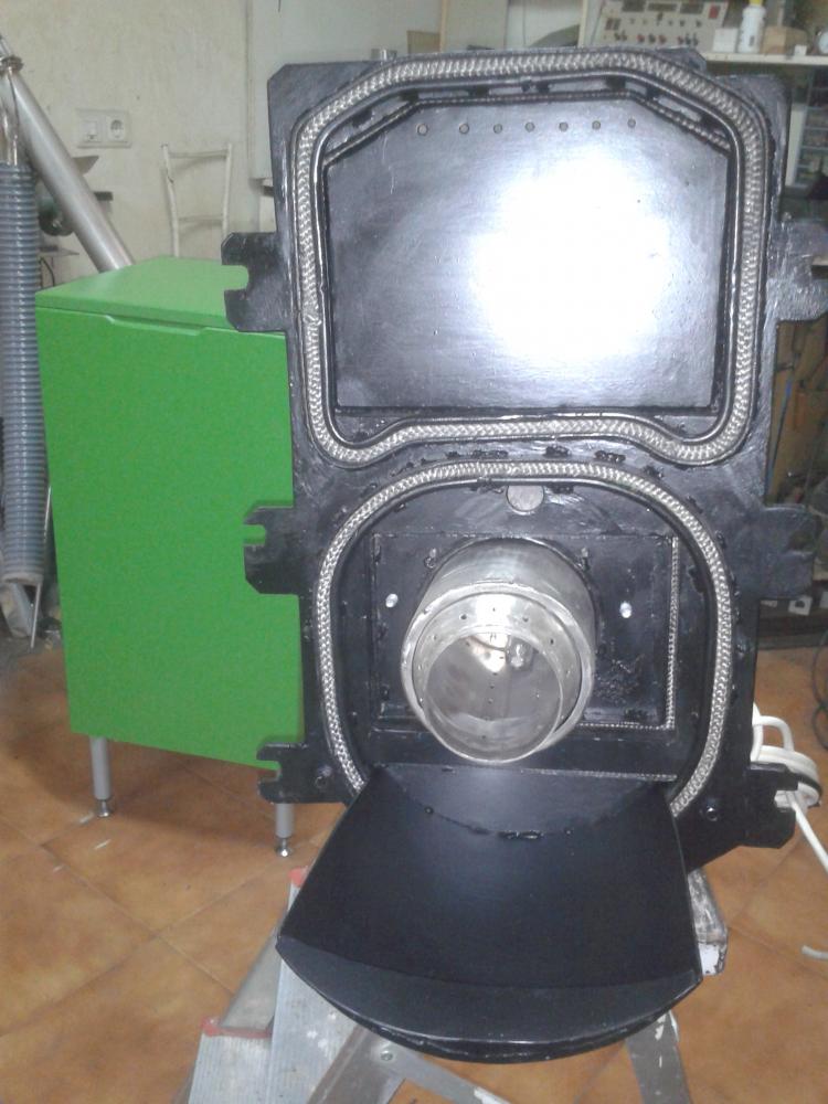

    spanicu, ten presente que no se trata de hacer un lanzallamas como decia antorchero, una llama muy larga denota aire de impulsion demasiado fuerte y si el interior de tu caldera no tiene mucho fondo se te ahogara la llama además si es demasiado potente te puede agrietar la pared del fondo de la caldera. Tiene que tener la longitud y potencia justa.
    Yo tambien tengo una domusa y te puedo decir que he medido la llama de mi quemador de gasoleo tiene una longitud de 12 cm medidos desde el extremo del cañon del quemador y desde la pared a ese extremo otros 12 cm por tanto 24cm medidos desde la parte interior de la puerta hasta la punta de la llama, asi mismo desde la puerta al interior mide 25 cm menos 3 cm que sobresale hacia el interior un escudo que es donde incide la punta de la llama del quemador por tanto la punta de la llama solo toca unos dos cm de la punta de la llama, mi quemador V2 es este:
    Quemador de biomasa casero-2014-03-10-17.02.35.jpg Quemador de biomasa casero-2014-03-07-14.39.44.jpg
    Y este es el interior de la caldera con el escudo al fondo.
    Te pongo un ejemplo: usando un soplete comprobaras que calienta mas en la punta de la llama que a dos centimetros de la punta metalica del soplete suponiendo que no se te apague pues el principio es el mismo.
