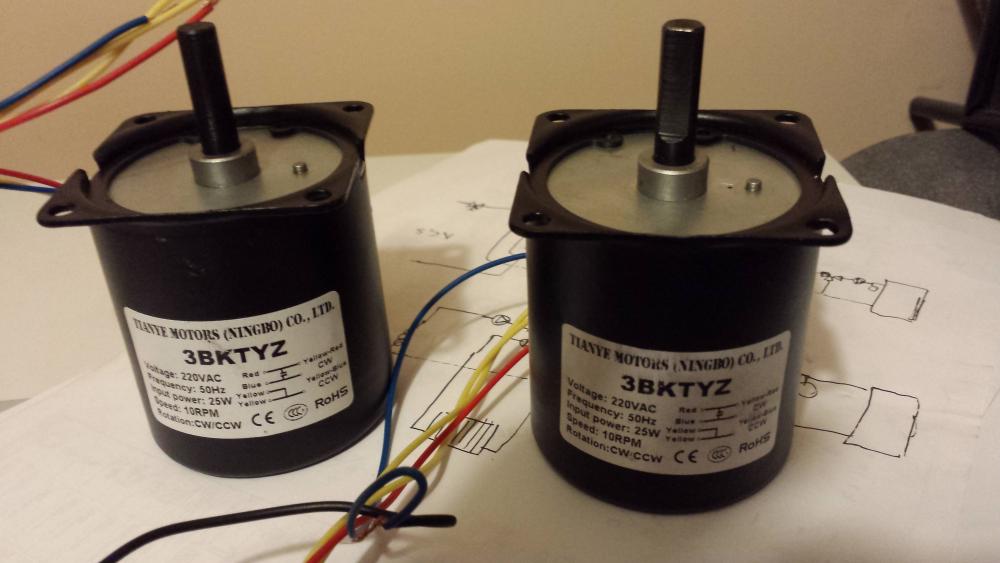

  3. #1878

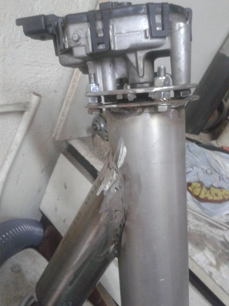

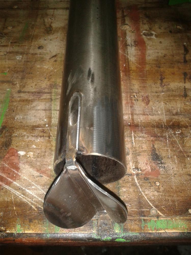

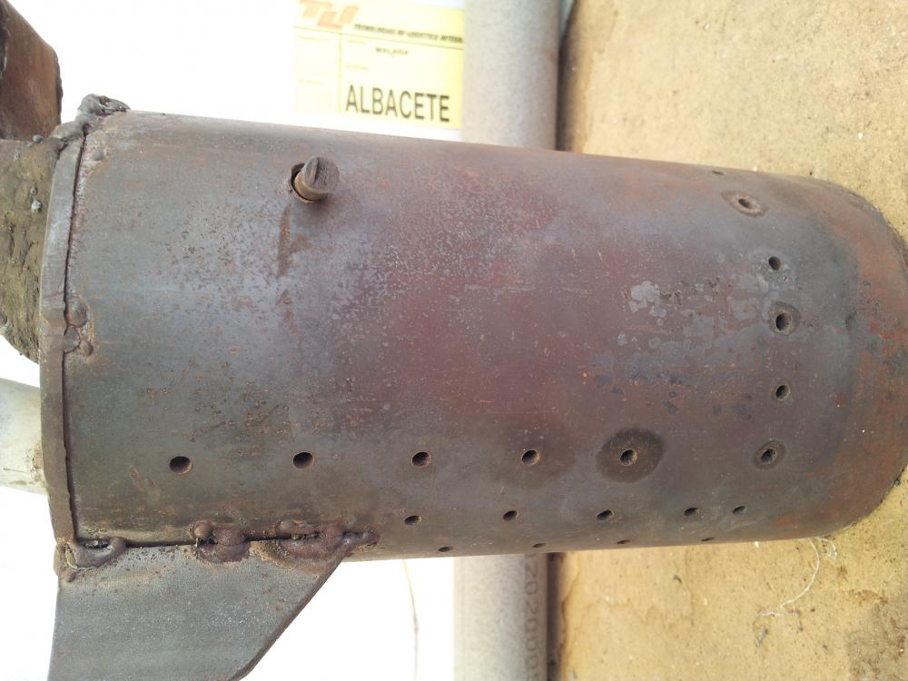

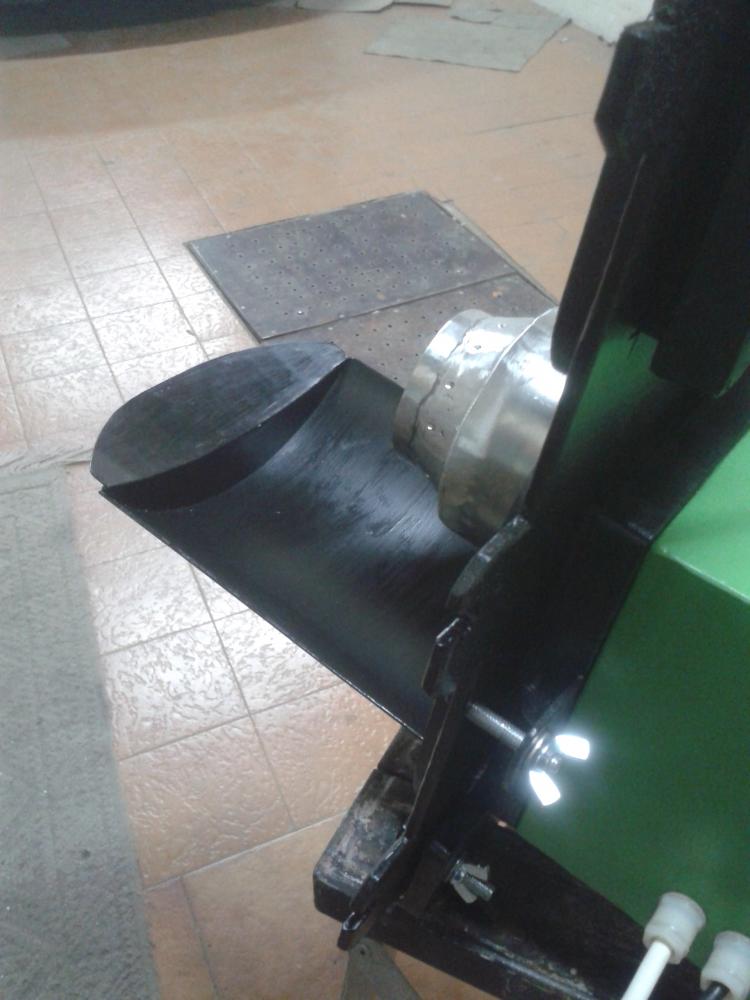

    Josep eres un fiera tio, cada "trabajito" tuyo supera al anterior.
    Las pruebas del mio van avanzando un poco cada día, en las primeras sufrí varios "percances" que me desanimaron un poco (gracias chote por tus animos) poco a poco los he ido solucionando, el primer encendido me fundio el tubo de alimentación porque salia mucho calor ademas de sacar fuera del quemador los pellets debido a la velocidad que cogian al caer, ambas cosas las he solucionado ideando una pieza a medida que he colocado dentro del tubo de alimentación quedando aislados ambos tubos, se trata de esto:
    Queda así:

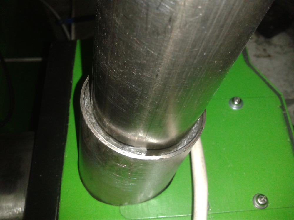

    Y el tubo de alimentación fresquito con solo 3 trocitos de junta de roca para aislar un tubo de otro haciendo circular aire entre ambos, el tubo de alimentacion va conectado al mas delgado, se trata de esto:
    Ahora el funcionamiento es perfecto, no se calienta el tubo, no revoca y solucionado el tema de los pellets que escapan de la hoguera solo falta un "ajuste fino" y a funcionar y ver su comportamiento pero ya sera la proxima semana. De momento pongo esta foto y cuando limpie la zona de trabajo hago un video, se me olvidaba el sinfin mueve 7,65 kg/h ya veremos el consumo.
    Este es el sinfin va montado en una tolva con capacidad para 4 sacos (60kg):

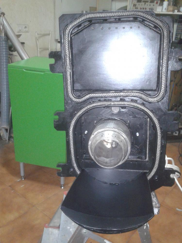

    Ah este es el sistema recogecenizas que he ideado para mi caldera, con ello espero ahorrarme buena parte de las limpiezas semanales intermedias y hacer solo una cada 10 o 15 dias, ya veremos.
    Quemador de biomasa casero-2014-03-10-17.02.35.jpg Quemador de biomasa casero-2014-03-10-17.04.09.jpg Quemador de biomasa casero-2014-03-12-17.45.22.jpg
    Espero que funcione.

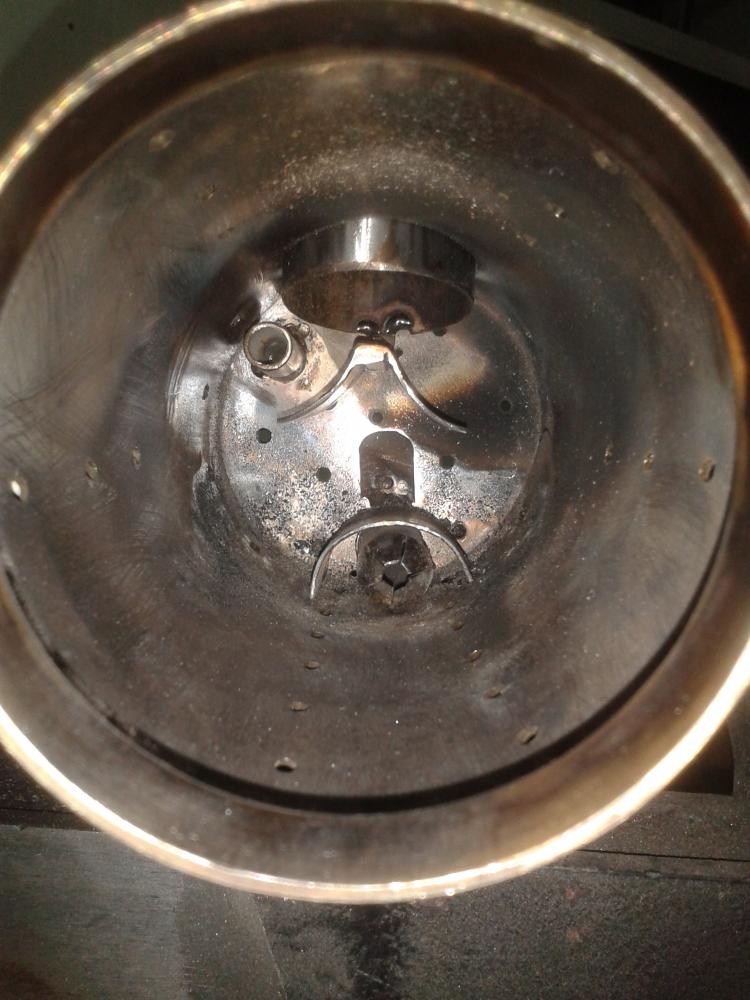

    juancar,viendo las fotos y en espacial la del interior del quemador le aria una modificacion,para tener una buena combustion es mejor que le pongas una parrilla aun que tengas que modificar el tubo interior vale la pena,de esta forma se oxijena mejor la llama al esparcirse por toda la base plana de la parrilla teniendo en cuenta que la presion de aire por debajo de la parrilla tiene que ser superior a la que sale por los laterales de tubo de esta forma la misma llama sale con poca presion de aire evitando la salida de brasas,estoy algo espeso no se si me explico bien.
  10. #1885
    abr 2013
    Valladolid
    349
    Si Josep te has explicado bien pero quiza no lo has visto bien, ese tubo-quemador en realidad es tambien la parrilla y va metido dentro de otro que forma parte del soporte dejando un hueco de unos 6 mm en todo su perimetro o sea que ese tubo exterior lo sustenta con tres trocitos de pletina de 5mm es unos 12mm mas grande interiormente que el quemador, la entrada de aire al quemador se produce por esos pocos taladros de 3,5mm sin embargo a traves del hueco en todo el perimetro tambien entra aire pero solo a la parte baja del quemador-parrilla y unos pocos a ambos lados para crear turbulencias en la llama.
    Pero vamos que tampoco seria demasiado problema tapar los de debajo y meter una parrila ¿plana o curva? para distribuir aun mas si cabe la entrada de aire, es cuestion de probarlo y si funciona mejor un par de puntos desde fuera y tema solucionado.
    Confirmame si habias pasado por alto lo que he comentado o ya lo tenias presente.

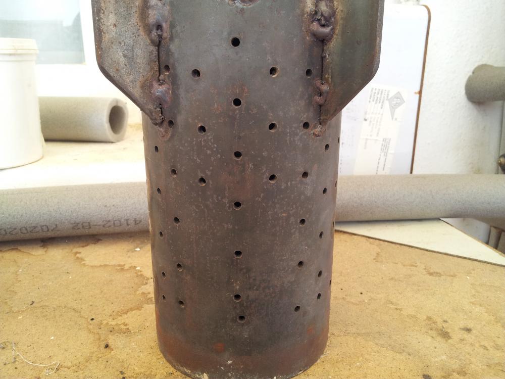

    Juancar, yo lo tengo igual que tu y a mi me va perfecto, pero creo que te faltan agujeros en la parte de abajo.
    Mira el mio, los agujeros son de 3.5 mm.

    Gracias pegotes, los mios tambien son de 3,5 y en las pruebas ha funcionado bien.
    ¿Tuviste problemas de escape de pellets? y ¿revoque de humo y llama por el tubo de alimentación? si lo tuviste ¿como lo solucionaste? ¿cuantas horas de funcionamiento tiene ese quemador tuyo?
    Mañana hara otra prueba para hacer ajustes al mio y luego le hare una parrilla para meterla dentro a ver que tal va.

    No he tenido problemas de escape de pellet.
    El revoque de humo y llama se evita dejando una entrada de aire donde caen los pellet para entrar al quemador.
    El quemador tiene ya 700 horas de funcionamiento

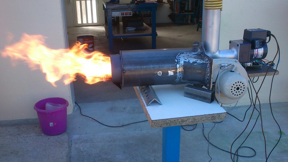

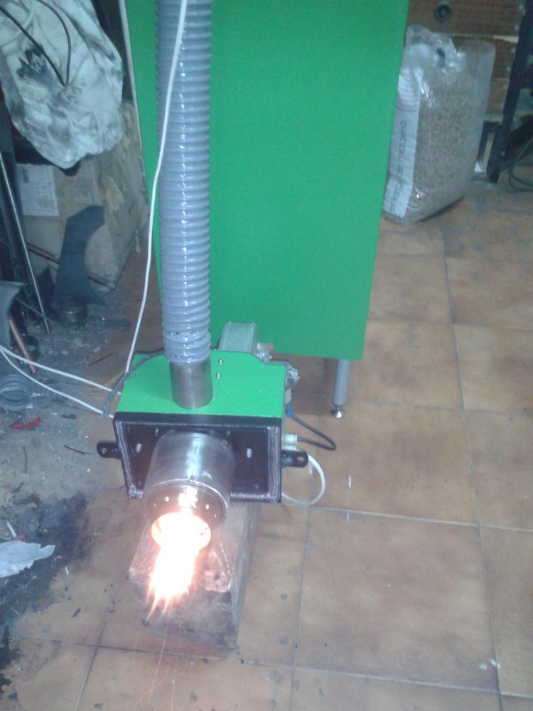

    juancar yo tambien tuve algun que otro contratiempo lo cual se traduce a una estanteria llena de chatarra con algunas horas y algo mas,por ello te comentaba que la entrada de aire primario es fundamental para tener una buena combustion que se traduce a un mayor tiro de la llama hacia el exterior evitando el revoque de humo por el tubo de alimentacion,si solo quemas pellets incrementa los orificios hasta la mitad de la base donde se concentra la combustion notaras una notable mejoria,pegotes tiene mas agujeros por ello le funciona mejor,
    por fin e desencallado el nuevo quemador que tenia empezado y hoy e realizado el primer test de pruebas controlado con el modulo de naturela,os dejo varias fotos.
    Quemador de biomasa casero-dsc_0346.jpgQuemador de biomasa casero-dsc_0341.jpg

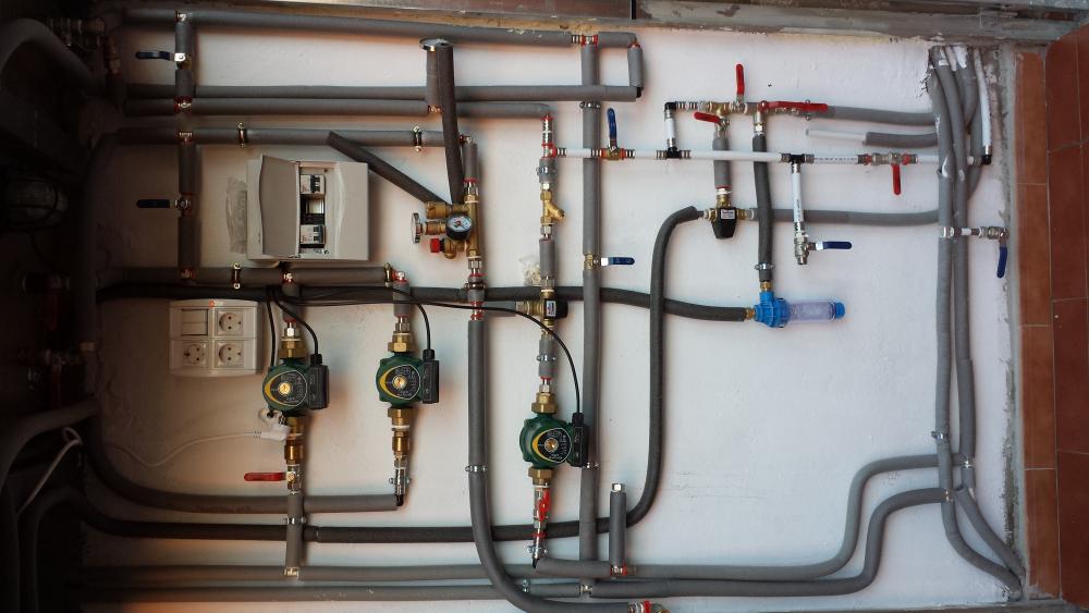

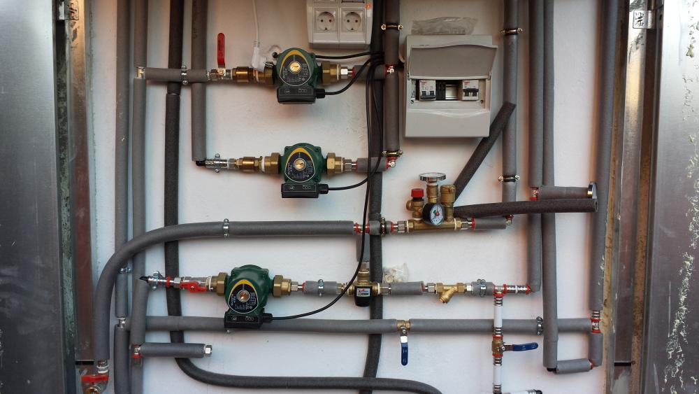

    Hola juancar269 yo te recomiendo fijarte en el quemador SUN P7 de Ferrolli que es del tipo que estas probando,con alimentación por gravedad (igual que el de pegotes creo),si miras el manual de instrucciones aparecen los planos del mismo ,medidas,etc,yo lo que veo que la carga de pellet del tuyo cae directo y en vertical sobre lo que seria la bandeja o parrilla de combustión en los que he visto la carga se hace desde el fondo del quemador con lo que al estar por detrás del foco de la llama y por detrás de los agujeros sopladores es mas difícil que revoque y aun menos que retorne la llama,amen de que siempre se puede crear un flujo de aire en el canal donde caen los pellets antes de caer a la parrilla del quemador (como han echo ya algunos con el tubo de alimentación directa con sinfín haciendo una ranura para soplar dentro del mismo y evitar retorno de llama y humos),yo sin mas estoy cojiendo ideas del P7 además de otras modificaciones claro.si no encuentras el manual del quemador dimelo y te lo mando por privado.suerte.
    Quemador de biomasa casero-calef1.jpgQuemador de biomasa casero-calef2.jpgQuemador de biomasa casero-calef4.jpgPulsa en la imagen para verla en tamaño completo
Nombre: Calef4.jpg
Visitas: 761
Tamaño: 77,9 KB

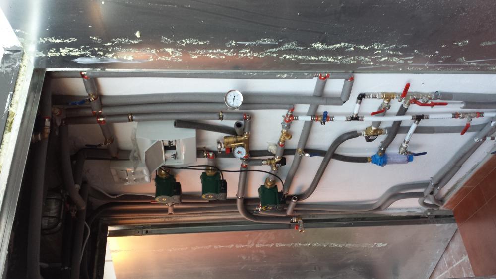

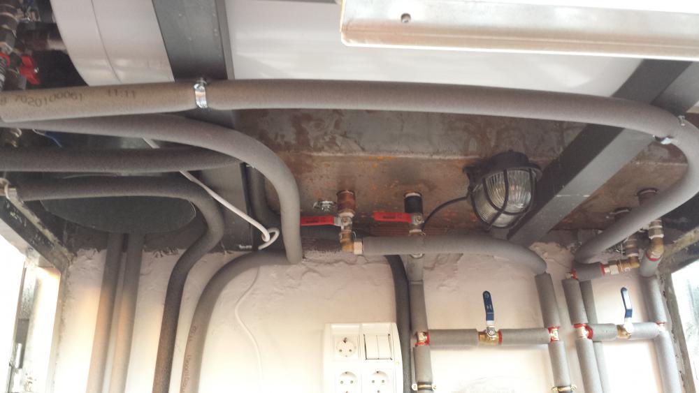

ID: 9981,Asi esta quedando la instalación de la calefacción ,ahora me pondré con el quemador Quemador de biomasa casero-calef6.jpgEstos son los motores que me han llegado,hasta 35 Nm según el fabricante y 6,5 W de salida,alguien ha utilizado estos?,son de 10 rpm.
    Miniaturas adjuntadas Miniaturas adjuntadas Quemador de biomasa casero-motores.jpg

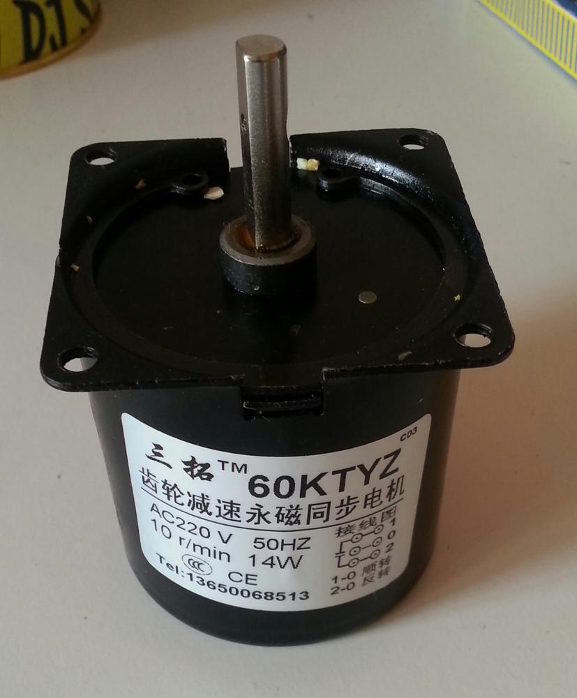

ID: 9984. De momento me funciona bien pero claro solo he hecho pequeñas pruebas. sigo teniendo el problema de atranque del pellet en el tubo de caída pero creo que puede ser por unas rebabas a ver si lo quito uno de estos días. Suerte con los problemas!!!
    Hola musu gracias por el halago,como conseguirte el acople para el eje del motor parece que es como el tuyo,el diámetro del eje es de 8 mm con viselado en forma de "D"?

    Hola de nuevo,de figura nada simplemente apasionado con el agaselo uno mismo aun que cueste el doble y alguna bronca de la parienta,
    la semana pasada tambien pedi un par de motores de diferentes rpm y par de fuerza ya veremos que tal funcionan,""buena instalacion espanicu"",
    el ventilador en la fase de encendido al 42% despues al 38% para orujillo y 40% la cascara de almendra,al ser unas pruebas fuera de la caldera solo utilizo la de maxima potencia pero tambien depende de cada quemador.

    buenas noches , a esos motores ¿no le falta la caja reductora?

    Yo sigo con lo mio, hoy he practicado los taladros en la parrilla, doce mas de los que habia, he hecho otros dos al tubo de alimentacion desde dentro de la camara de aire para tener 100% de garantias aunque en la ultima prueba ya no se calentaba despues de media hora funcionando mejor me aseguro, he reajustado las "alas" donde caen los pellets para que no rebote ninguno y estoy ajustando una nueva parrilla desmontable como me aconsejo Josep (que ira sobre la otra por supuesto con un espacio intermedio) asi me servirá para quemar otros combustibles la proxima temporada. Irá con unos pocos grados de inclinación negativa asi evitara la salida de pellets si lo acabo mañana lo probare y ya os cuento.
    Alguien preguntaba por metodos para enfundar una resistencia ceramica, buen pues unas pocas paginas mas atras hay un post mio que dice el tipo de material, donde comprarlo y como hacerla paso a paso si aun asi tienes dudas pregunta.

    quiquerb ya tienen la reductora incorporada,yo pedi al fabricante que me diera 10 rpm.
