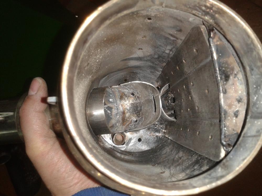

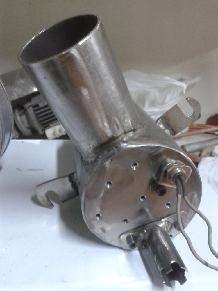

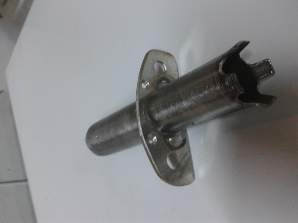

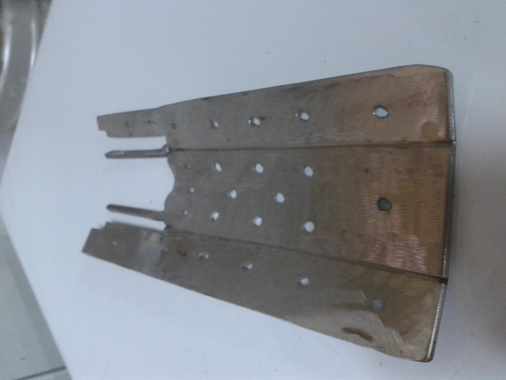

    Ya he practicado los taladros a la parrilla del quemador, igualmente he hecho una nueva parrilla desmontable.
    Quemador de biomasa casero-2014-03-18-14.18.16.jpg Quemador de biomasa casero-2014-03-18-14.19.26.jpg
    Así mismo pongo la funda de mi resistencia por si le sirve de idea aquien lo pidió.
    Quemador de biomasa casero-2014-03-18-11.31.54.jpg Quemador de biomasa casero-2014-03-18-11.32.04.jpg

    juancar,en la foto no se ve pero supongo que por debajo de la parrilla le entra flujo de aire directo de la camara del ventilador, puesto a reformar la resistencia tendria que quedar un par de centimetros por encima de la parrilla y a ras del fondo,!!diras que tio mas pesao!!
    pero las modificaciones valdran la pena,

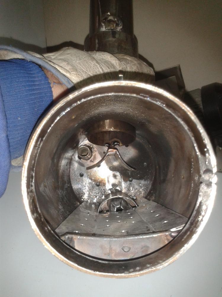

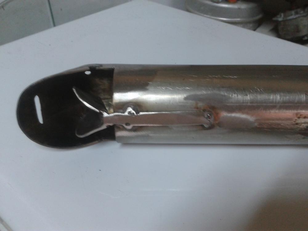

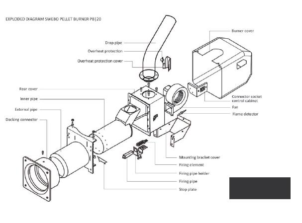

    Hola de nuevo, he realizado infinidad de pruebas y algo voy logrando aunque cada vez estoy mas convencido de que este que he construido nunca funcionará.
    No termino de conseguir que deje de expulsar los pellets fuera de la parrilla, me falta llevar a cabo una ultima prueba a ver si poniendole un trocito de pletina consigo modificar el angulo de rebote y por tanto de salida fuera de la parrilla, el sistema que he modificado partiendo del anterior es este:
    Quemador de biomasa casero-2014-03-19-21.01.27.jpg a la vista de que seguian saliendo lo he modigicado con esto: Quemador de biomasa casero-2014-03-21-13.19.09.jpg
    Aunque ha he conseguido que deje de revocar y sacar humo y/o calor por el tubo de alimentación, parece que las modidficaciones mecanicas han influido pero lo que realmente lo ha evitado es el encontrar la velocidad adecuada y constante del ventilador.
    Por cierto josepcastells gracias por tus consejos y aportación, el tema de la parrilla !!! funciona ¡¡¡ funciona mucho mejor y parece que el aire es mas constante estando mas y mejor dosificado y repartido que antes.
    Pongo un pequeño video para que veais a que me refiero y a ver si entre muchos ojos me podeis aportar alguna solución eficaz que me saque del atolladero en que estoy, solución con la que no consigo dar.
    https://www.dropbox.com/s/58z1ddzt5m...a_quemador.mp4
    Sobre motores de sinfin decir que ese que veis en el videoi arrastra combustible 1,20 m hacia arriba en diagonal dentro de un tubo de 60 mm, se trata del motor del limpia de un R. Laguna alimentado con 5v, 1,5A. No se exactamente las revoluciones que da pero si que arrastra 7,65 kg a la hora. No es tan comodo de manejar como esos que comentais pero funciona muy bien y es super facil de acoplar pues el eje es roscado (M8) le he roscado una tuerca alargadera de 3cm y en el otro extremo directo el sinfin flexible y nunca se ha atrancado ademas como puedes elegir el sentido de giro elimino la posibilidad de que se afloje, si ya se que en los otros tambien.

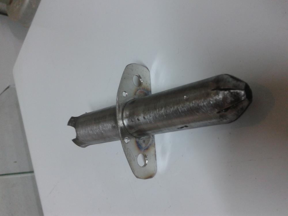

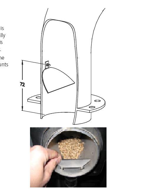

    Voy a intentar ayudarte. Yo tambien tengo el quemador por entrada en caida libre y me salian como si fueran escopetaos. Yo he instalado dos frenos. Desestima el que tienes he instala estos dos.
    El primero se instala en el tubo de entrada mas o menos a 75 mm de la entrada a la camara de combustión. Se reduce la sección al 50% pero para los pellets un monton. Y no hay atascos. Pero tiene que estar inclinada 45º.
    Mi quemador es de este estilo.
    A ver si te puede valer.

    Hola Juancar269,yo creo que el principal problema de la alimentación de tu quemador es que el tubo descarga los pelllets en vertical en el quemador con lo que llegan con mucha energía,todos los quemadores por gravedad que he visto la alimentación se hace desde la parte del fondo del quemador (ejemplo P7 y el mismo de Sergio) donde el tubo de carga desenboca en una rampa a 45º y de ahí al quemador atravez de la pared del fondo,esta rampa frena (adsorbe la energía cinetica )de los pellet y aun asi en algunos casos no es suficiente y hay que poner otros frenos (ejemplo la visera del P7 y la cortina con cadenas que utiliza Sergio en el suyo)yo en el caso tuyo por la descarga en vertical lo veo complicado pero aun asi se me ocurren dos opciones:
    1-Hacer dos codos de 45º por doblado del tubo en el tubo de aceroinox en una curvadora, si puedes claro y en el exterior del quemador separados de unos 15 cm,es decir curva y contracurva de 45º.
    2-Taladrar en forma de rejilla la visera que le has puesto al tubo y orientarla hacia el fondo del quemador,al estar taladrada y rejillada no ofrecerá resistencia a el aire de combustión que entra al quemador con lo que no revocara el humo al circuito de alimentación y asi los pellets se frenaran al chocar contra el fondo del quemador.
    3-O ambas,si no tendras que modificar la entrada del pellet a la pared del fondo del quemar,suerte.

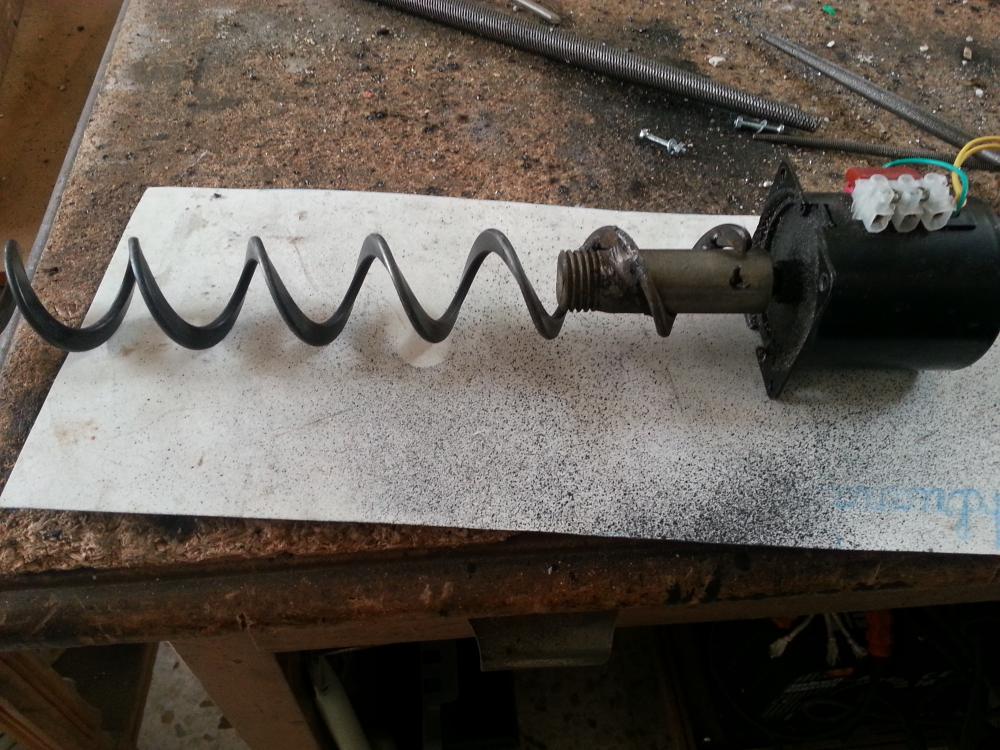

    Spanicu creo que fuiste tu el que decía como acoplar el sinfín a el motor. Yo lo hice con un tornillo. Perdona por la tardanza pero no lo tengo a mano solo lo veo los fines de semana y no tenia fotos.

    Gracias Musu,yo tadavia no lo he hecho,pero voy a mandar a hacer un pequeño eje para ponerle un rodamiento de bolas ,por un extremo acopa con un taladro de 8 mm al eje de la reductora fijándolo mendiante un prisionero y por el otro soldado como tu al sinfín,asi no sufren los casquillos de la reductora (creo que no trae rodamientos de bolas) y durara mas,te aconsejo que lo hagas mas que nada por durabilidad.sds.

    Gracias sergio04 precisamente de ese quemador me guie yo a la hora de diseñar el mio (colectores solares aire) logicamente adaptado a las medidas y espacio disponible para el mio. Solo que le hice alguna modificación (y a la vista estan los resultados) se trata del tubo de alimentacion que yo he puesto sin curva pero unos 20º inclinado hacia atras, quiza ese sea el problema.
    La segunda opcion la tengo puesta desde el principio aunque ahora queda anulada al poner la parrila desmontable aunque podria poner otra lengueta mas grande.
    La primera opcion que sugieres me parece perfecta y creo que funcionará mañana la probare aver que tal va, hoy no he podido hacer nada.
    gracias
    Cita Iniciado por spanicu Ver mensaje
    Para lo que necesitan sinfín en Madrid y alrededores en la calle Trafalgar,31 una avícola vende el m/l de diámetro 38 a casi 5 leuros,si necesitais el teléfono del comercial me lo pedís por priveeeeeee.
    Trata que las curvas estén lo mas cerca posible de la cámara de combustión ya que si están muy alejadas vuelven a ganar velocidad los pellets y la energía cienetica depende de la masa del cuerpo y de su velocidad.suerte.
    Gracias por tu interes pero hay dos puntos que debo aclarar.
    1º El tema de hacer dos pequeñas curvas aunque sean de poco radio a un tubo de 50 en tan corto espacio no lo veo factible ni siquiera con una buena curvdora.
    2º Este quemador aunque es cierto que la caida del combustible es casi en vertical la distancia de caida tampoco es tanta (45cm nada mas) la entrada al quemador esta situado contra la pared de atras por lo que si le pusiera la salida hacia atras se atrancaria seguro. Quemador de biomasa casero-2014-02-24-21.26.03.jpg
    Tampoco el combustible cae directamente sobre la parrilla sino que el tubo acaba en una especie de codo hacia adelante y a una altura del 50% Quemador de biomasa casero-2014-03-19-21.01.27.jpg
    De cualquier manera si lo propuesto por sergio no funciona modificare todo el sistema de alimentación.
