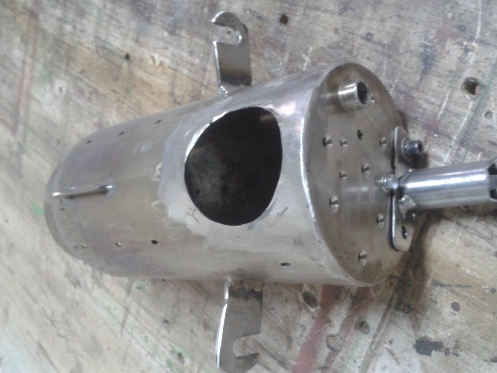

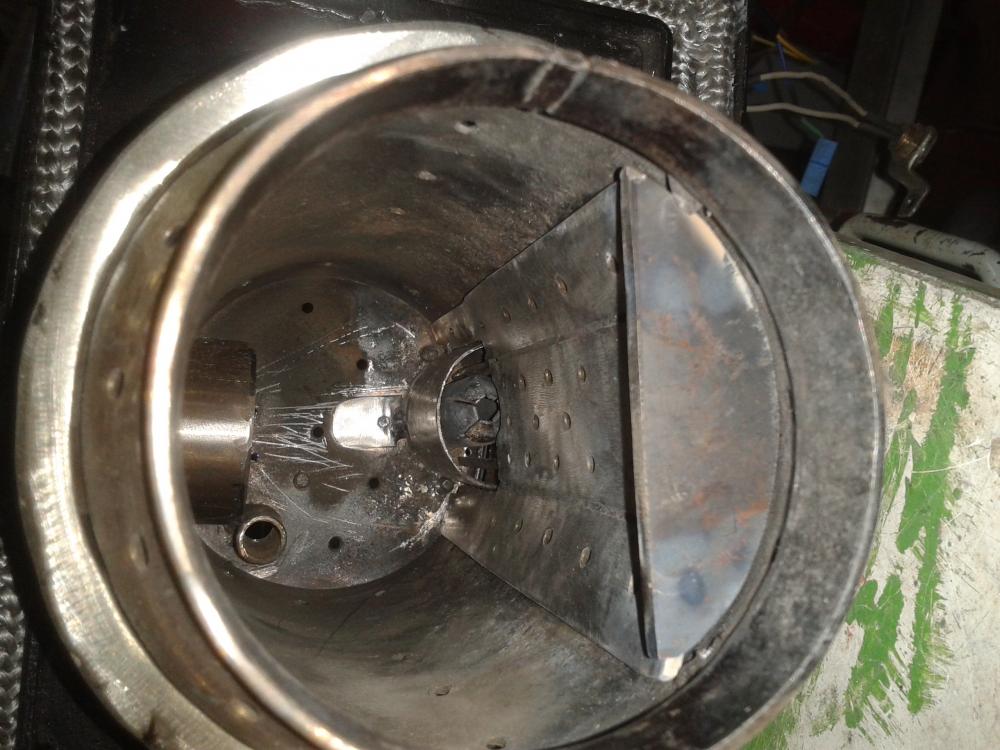

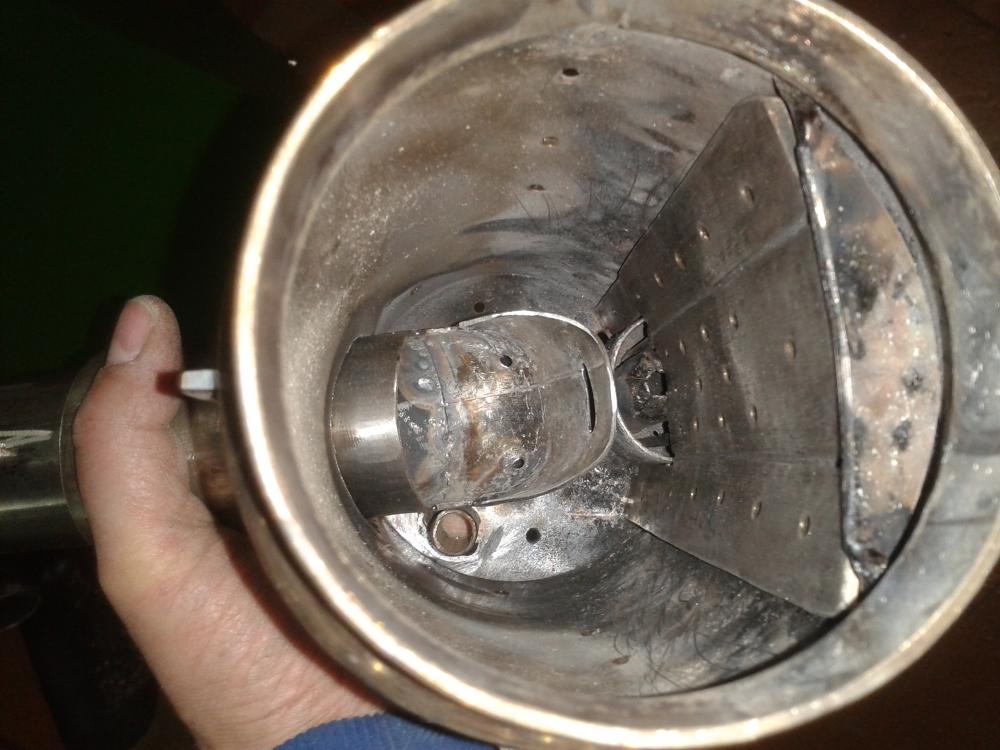

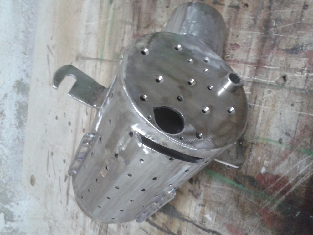

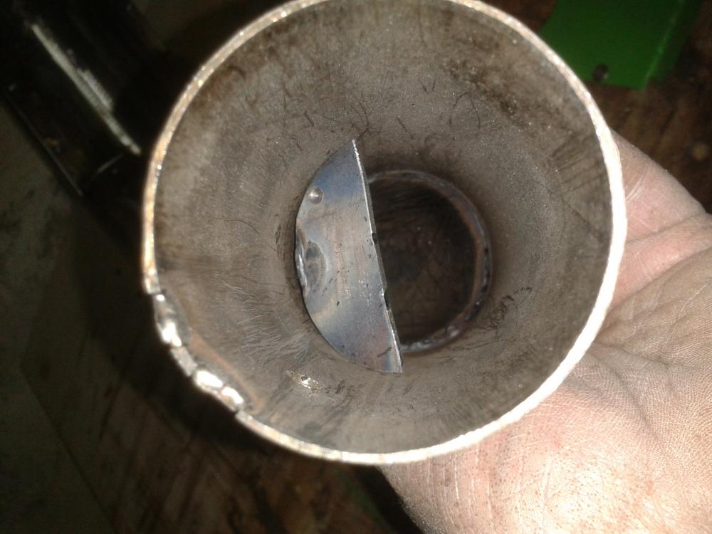

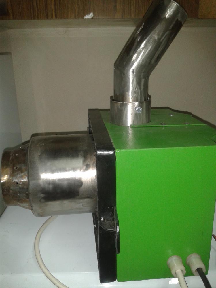

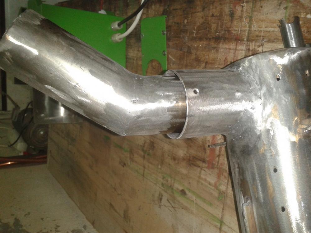

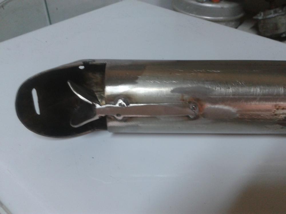

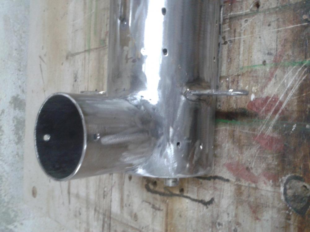

    He estado haciendo la reforma completa pero no he podido probarlo, sera mañana.
    Primero he quitado el tubo de alimentacion y lo he vuelto a poner pero esta vez recto, sin la inclinacion de 20º que tenia.Quemador de biomasa casero-2014-03-26-18.06.14.jpg Quemador de biomasa casero-2014-03-26-19.49.11.jpg
    Luego he cortado el final del tubo que no os gustaba, he hecho el corte que me aconsejó josep para mejorar la aportacion de aire, le he soldado un trozo en forma de codo a unos 40º y le he puesto los frenos para los pellets.
    Quemador de biomasa casero-2014-03-26-19.48.50.jpg Quemador de biomasa casero-2014-03-26-21.41.37.jpg Quemador de biomasa casero-2014-03-26-21.40.44.jpg Quemador de biomasa casero-2014-03-26-21.53.36.jpg
    y asi ha quedado Quemador de biomasa casero-2014-03-26-21.54.10.jpg ¿que os parece? espero que mañana funcione.
    salu2

    Ese quemador no es mio. Creo que es el de baxi roca. Es parecido pero no tan bien acabado. A ver si le realizo una foto.
    Un apunte sobre el freno. Yo todos los he visto colocados en la parte contraria al codo. Me he tomado la libertad de modificar la imagen de tu quemador para que lo veas. Los pellets caerian como la flecha y se encontrarian con el freno. Espero lo veas bien.
    Quemador de biomasa casero-10047-quemador-biomasa-casero-2014-03-26-21.54.10.jpg
    Con todas las modificaciones que has realizado deberian de quedar dentro del quemador.
    Ya nos cuentas.

    Pues lo he puesto al lado contrario , aun asi lo probare y si no va bien lo cambio solo es tapar un taladro y hacer otro.
    Esta tarde te cuento como ha ido.

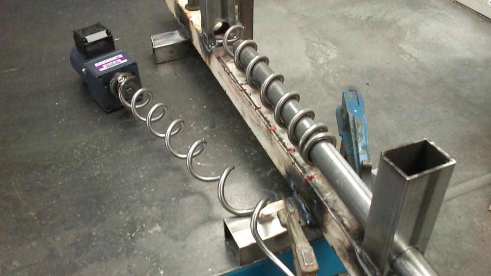

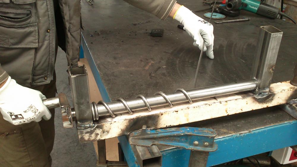

    Por si le interesa a algun forero pongo varias fotos de como se puede uno mismo fabricar el sinfin de forma rapida ,en este caso con calibrado del 6 mm para tubo de 60,
    Quemador de biomasa casero-dsc_0020.jpg Quemador de biomasa casero-dsc_0022.jpg

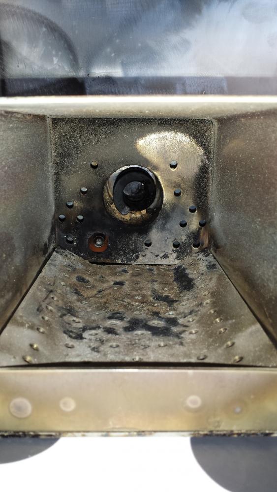

    Bueno pues realizadas las pruebas los resultados han sido variados.
    1. He tenido que poner una chapa tapando la entrada principal de aire que hice por debajo de la trasera del quemador porque la llama se me queda muy corta y el ventilador a maxima potencia no es capaz de alargarla aparte de este agujero le hice otros 12 agujeros mas los que tenia desde el principio, aun asi tengo que tapar alguno de los ultimamente realizados.
    2. Colocado el freno en el tubo, en el lado opuesto a donde se supone que deberia ir retiene mas pellets que donde debe ir asi es que lo he vuelto a poner donde en un principio lo tenia.
    3. Al dejar el tubo de caida recto y dado que está atras del todo los pellets me caen demasiado atras amontonandose, eso no me interesa porque han de caer mas de los necesarios para que rueden hacia adelante y la llama sea minimamente eficiente ya que empiezan a arder desde delante hacia atras dado que la resitencia enciende a unos 4 cm del fondo, por ese motivo he puesto otro trozo de chapa parecido al que habia quitado que guie el combustible delante de la resistencia.
    Sigo con ello a ver si de una vez por todas lo dejo medianamente bien

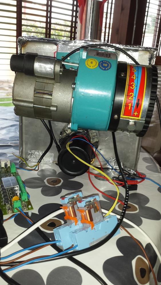

    Os dejo fotos de quemadores comerciales
    Enviado desde mi GT-I9506 mediante Tapatalk
  13. #1938
    collado está desconectado Forero
    nov 2012
    jaen
    101
    Mas

    Muy buen invento Josep aquí en Andalucía lo utilizamos algo más perfeccionado para hacer los muelles de las trampas un saludo

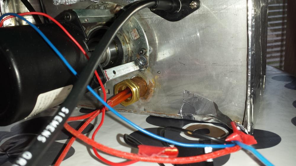

    Aquí os subo fotosQuemador de biomasa casero-20140419_194712.jpg de mi proto de quemador,esta todavía en fase de modificaciones aunque he de decir que funciono a la primera,aunque creo que le voy a cortar la bandeja o parrilla un par de cm,ademas tengo que hacerle unas entradas de aire a el tubo de alimentación para que este en sobre presión ya que cuando sopla un poco el viento algunas veces revoca algo de humo,aunque es de doble sinfín lo he probado solo con el de arrastre que es el del quemado como si fuera el de dosificación que seria el de la tolva,mueve unos 12 Kg/h de pellets que x 4,6 KW (el PCI del pellet que estoy probando)podría entregar unos 55 KW/h que es una pasada,yo no necesito tanto lo he puesto en P3 a unos 14 kW , a 8 kW la 2 y la P1 a 6 KW,por otro lado decir que enciende en unos 40 seg y que la resistencia de cartucho de 300 w va de lujo(para el que quiera probarla 3 uds x 12 euros) bueno aquí os lo dejoQuemador de biomasa casero-20140419_194746.jpgPulsa en la imagen para verla en tamaño completo
Nombre: 20140419_194712.jpg
Visitas: 846
Tamaño: 78,7 KB
ID: 10191Quemador de biomasa casero-20140419_194730.jpgHa ver si subo los videos.Quemador de biomasa casero-20140419_194756.jpg

    Spanicu, puedes aportar la direccion de donde consigues los cartuchos de encendido a eses precio?
  22. #1947
    spanicu está desconectado Forero
    feb 2014
    26
    Cita Iniciado por martinluis2 Ver mensaje
    AC 220V 300W 10mm X 100mm Cartridge Heater Heating Element Jmzdo | eBay
    El cartucho esta metido en un bulbo porta sonda de 10 mm de diámetro interior y rosca de 1/2 ,asi se puede cambiar fácilmente el dia que sea necesario,basta con desenroscar y sustituir la resitencia,lo que hago es que corto el tubo del porta sonda dejando solo unos 20 mm y ahí meto la parte tracera del cartucho pasando los cables por el centro de la rosca,luego rebajo la rosca que es de laton hasta que entre ajustada dentro de un tubo de 20 mm (exterior),también se puede saldar un manguito roscado de 1/2 al tubo y ahí roscar directamente el porta sondas,recuerda que este tubo debe llevar un par de taladros de 10 mm de diámetro lo mas atrás posible y dentro de la cámara de aire del quemador para que circule el aire entre las paredes interiores del tubo y el exterior de la resitencia.
