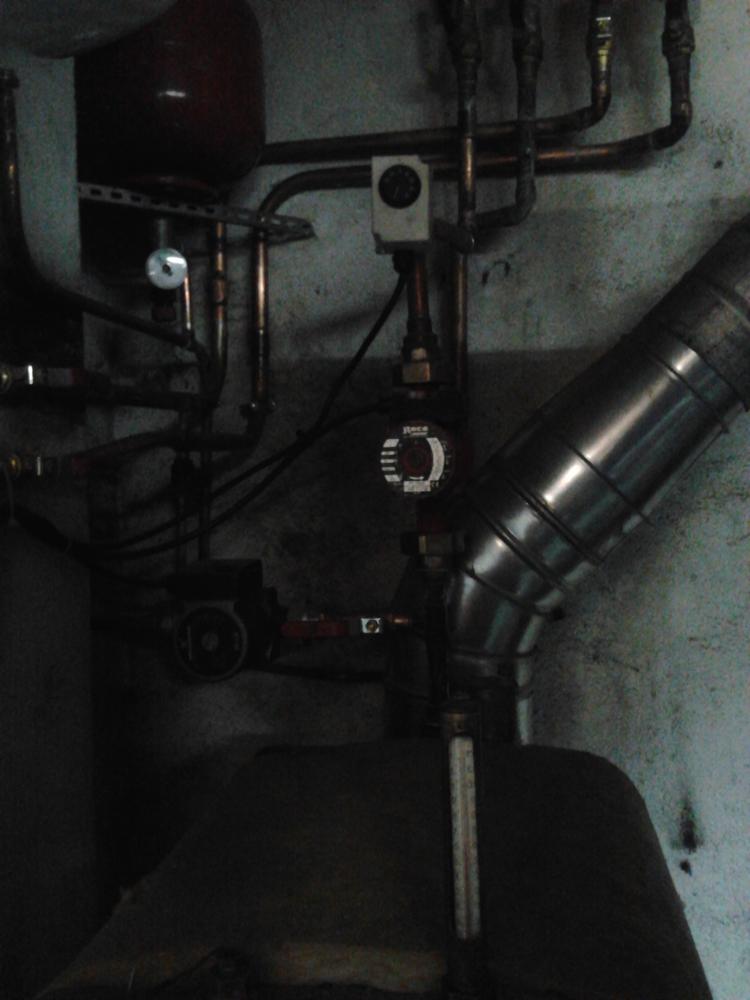

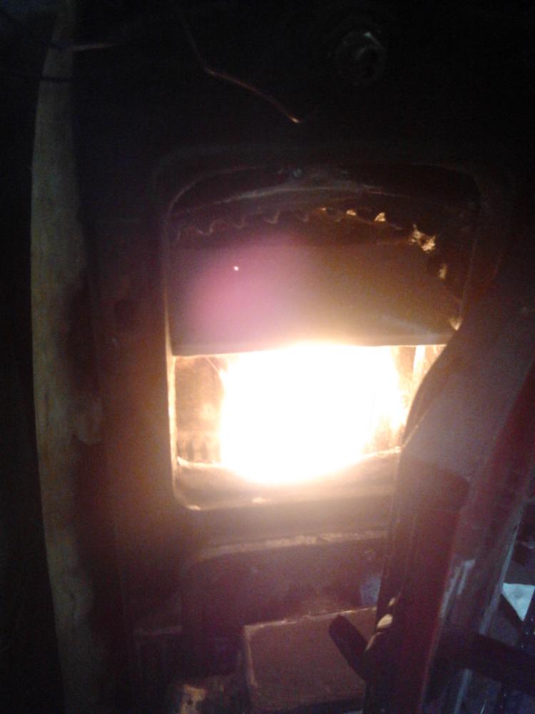

    El único problemilla que tengo es que me deja bastante hueso sin quemar, me hace demasiada ceniza, he intentado solucionarlo bajando el caudal de aire del ventilador, metiendo menos cantidad de hueso, pero si hago esto tambien me baja la temperatura de la caldera. Voy a modificar el quemador, he pensado hacer uno similar al que posteó Lucinio en este mismo post, abierto en la parte superior y con aletas en los laterales, haber si consigo que no vuelen tanto los trocitos de hueso y quemen bien.
    Quemador de biomasa casero-2012-12-01-14.47.03.jpgQuemador de biomasa casero-2012-12-01-14.46.49.jpgQuemador de biomasa casero-2012-12-01-14.47.33.jpg

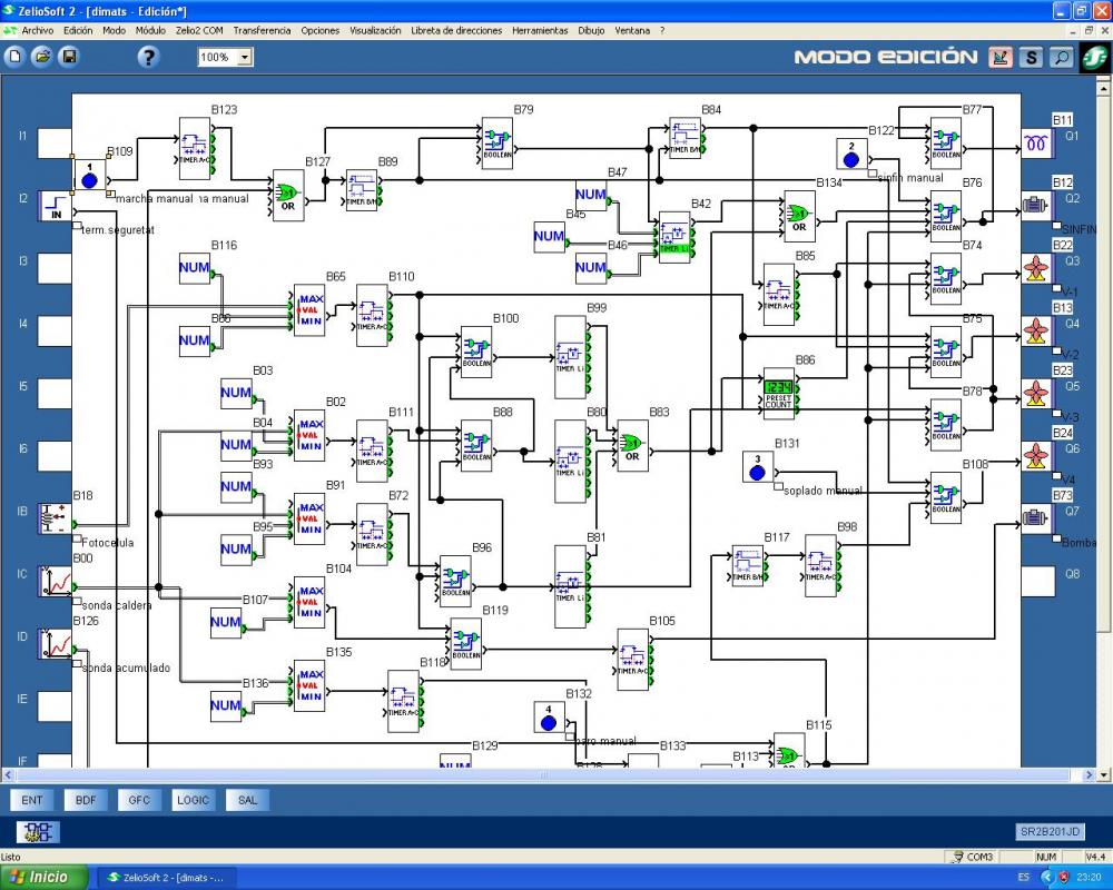

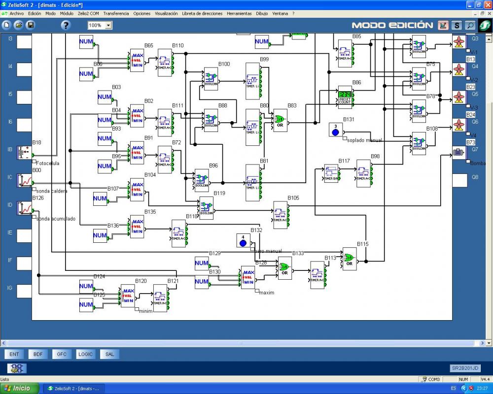

    Buenas, antes de nada agradecer a todos y cada uno sus aportes al respecto y principalmente al creador del hilo.
    Yo soy uno de los tantos que siguiendo vuestras enseñanzas me he tirado al barro para convertir el quemador de la caldera de gasoil de casa de mis padres en uno de biomasa. Hasta el momento y, copiando el modelo del creador del hilo, he conseguido fabricar el quemador sin demasiados apuros. De siempre he sido bastante manitas, jejejeje.
    Los problemas me surgen una vez realizada la adaptación del quemador para poder regular todos los componentes desde un cuadro más o menos electrónico o eléctrico, donde no tengo ni idea de como hacerlo. No sé qué elementos y la disposición que debe llevar ese cuadro, para poder regular el encendido, la velocidad del ventilador, la del motor que mueve el sinfin que alimenta el quemador, así como añadir al circuito los distintos sensores (de llama y de temperatura del agua) para regular el funcionamiento de la caldera.
    De los distintos circuitos que he visto por hay, el que me veo más capacitado para hacer sería el usado por Alkytran. De ahí que si fuera posible, te rogaría me echarás una mano explicándome qué elementos, cómo y por que están controlados en la instalación que has realizado.
    Otra duda que tengo es si es necesario algún mecanismo para evitar el retroceso de la llama a través del sinfin de alimentación. O sencillamente la falta de aire en el mismo va a impedir la combustión.
    Muchas gracias. Sois geniales y más en los tiempos que corren y con el precio del gasoil tal y como está.

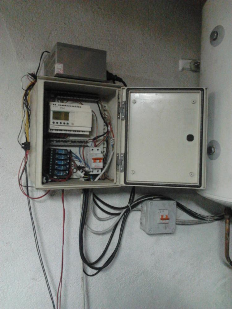

    mira los componentes electricos que yo e usado son un diferencial 2 magnetotermicos 1 rele y un temporizador ciclico y un termostato de contacto de esos que se sujetan a la tuberia (mas sencillo imposible)eso para el sistema electrico luego un motorreductor trifasico pasado a monofasico para mover el sinfin
    y para el aire el quemador diesel modificado para que solo suelte aire
    la verdad es que lo hice muy pesado y ahora estoy trabajando con arduino para hacerme otro algo mas ligero quitando los errores que tube con este
    hay un programa poco comun llamado (domus-teste) que es el que utilizaban en roca para hacer el sistema domotico de las calderas uy de momento no me va nada mal para modificar arduino lo malo que esta en ingles y no entiendo mucho y tengo que estar con el traductor para manejarlo

    El zelio controla todos los elementos de la caldera, es bastante intuitivo, segun lo miras de frente en la parte de arriba tienes las entradas donde conectas los termotatos, el lector de llama, etc. En la parte inferior tienes las salidas, donde conectan intercalando los reles, las bombas de circulacion, el sinfin, el ventilador, etc. En esta parte de la instalacion te puedo hechar una mano, donde me pillas es en la programación del zelio, me lo programó mi hijo pero por lo que ví no tiene que ser demasiado dificil, con un poco de paciencia y empeño se puede conseguir.

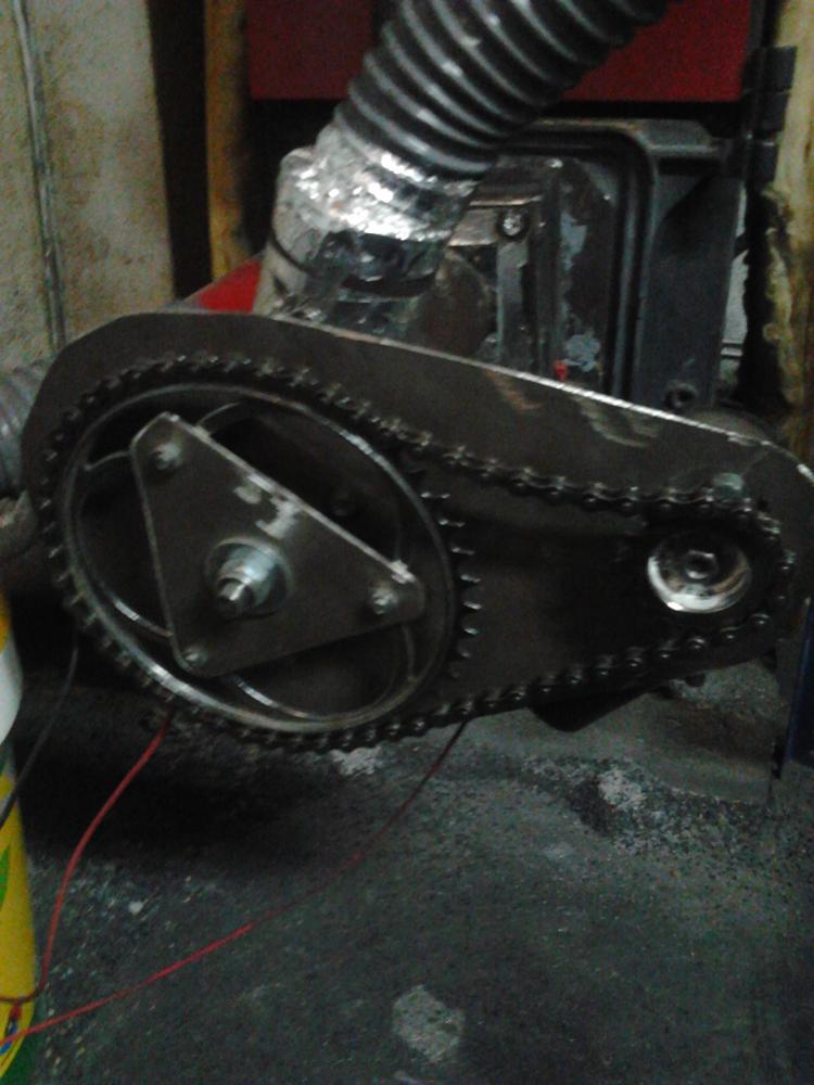

    utilizo la misma turbina del quemador de gasoil y la regulo con un regulador que monte con un triac al cual se baria el valor de la resistencia de polarizacion con cuatro resistencias variables cada una a una velocidad preajustada el zelio realiza las maniobras,
    todo el conjunto se alimenta a 12v con una fuente de pc,el sinfin gira a 12rpm + o - y el tubo es de 50mm.

    Panky,para que tengas una idea esta es la programacion basica para que funcione el quemador solo me preocupo de cargar la tolva y sacar la ceniza cada dos dias,
    Buenas JVH,en mi caso llevo quemados 200kilos de orujillo y otros tantos de cascara de almendra y no me a dado problema ninguno el calentador eso si el primero duro cuatro encendidos era diferente al actual ,en respecto al problema que mencionas siempre se pone al rojo al momento consume en frio 15 amperios y amedida que se calienta baja progresivamente a 8 amperios,utilizo una fuente de pc de 16 amperios,por ahora todo el conjunto funciona muy bien con esta caldera e bajado el consumo y e mejorado notablemente su eficiencia con respecto a la otra caldera.
Nombre: zelio 1.jpg
Visitas: 1862
Tamaño: 142,1 KB
Nombre: zelio 2.jpg
Visitas: 2899
Tamaño: 133,5 KB
    Muchas gracias esta todo semi claro lo que no se ven los los parámetros de los tiempos temporizadores y demás cosas. veo que hay tienes lo de las velocidades de el ventilador , seguiré dando guerra si me lo permites.
