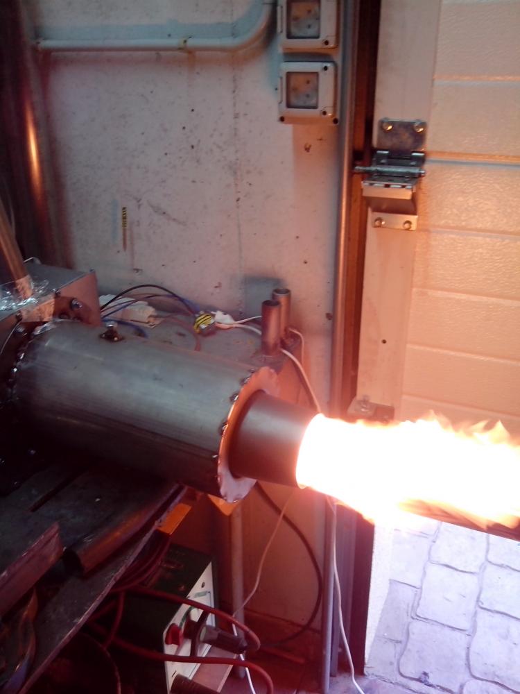

    [QUOTE=domingop;229627]Hola a todos los delforo agradecido a todos por compartir vuestras experiencias sigo es foro desde hacetiempo y espero compartir las mías con vosotros.
    VAV78 Me guastaría saber si ya as probado tu quemador en la caldera si sabrías decirme el consumo y la temperatura máxima que alcanza.
    Tengo una parecida a la tuya ice barios quemadores y no alcanzaba lo que yo quería.
    Archivo adjunto 6877Archivo adjunto 6877Archivo adjunto 6877
    Archivo adjunto 6878Archivo adjunto 6878Archivo adjunto 6878
    Muy buenas Domingo,me alegro que te hayas registrado en el foro: creía que era el único con una caldera así.
    Aún no te puedo orientar de forma fiable en el consumo,pero el mio es de aprox. 5kg. hora de funcionamiento,lo tengo regulado asi con un temporizador cíclico cebek es simple: librero aprox. las kcalorías que quemo, con este consumo consigo poner la caldera a 85º, vaya a tope en poco tiempo 30-40min en este tiempo la vivienda(160m2) alcanza unos 17º pero a partir de las dos horas de funcionamiento está toda la casa 22º.A partir de ahi la pongo +- al minimo y mantiene la temperatura,por lo menos no paso frio.
    Solo llevo unos dias probando dentro de la caldera pero es impresionante el rendimiento para la poca inversión que he hecho ya que el quemador es solo un prototipo(que daré por bueno cuando esté debidamente probado)
    Creo que influyen mucho los materiales de la cámara de combustión de la caldera(ladrillo refractario,lana de roca,chapa 6mm)por la cantidad de calorías que almacenan y liberan al mismo tiempo.
    En fin mañana descanso, haré un vídeo y lo subiré para que tu y los demás compañeros podáis ver como va el invento a ver si entre todos conseguimos que vaya bien esa caldera FER.
    P:Cuenta conmigo para lo que quieras. Créo que es una buena caldera con muchos pasos de humo,muy fácil de limpiar y con muy buen rendimiento(97%EN GASÓIL)Suerte SALUDOS Y BUENA LLAMA

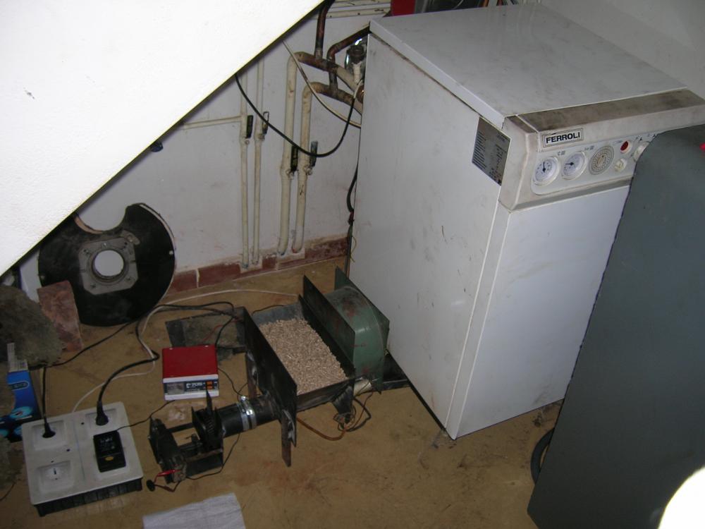

    VAV78 Tengo 180m con radiadores.
    Para esa caldera llegue a construir 3 quemadores distintos, si ves en la foto la tengo debajo la escalera y no podía subirla como tú.
    Si tengo tiempo pon algunas fotos o videos por si a alguien le dan ideas poro no llegaron a conseguir lo que yo quería. Un saludo.

    HOLA domingop, por lo que veo en el vídeo le cuesta un poco encender, también decirte que creo que es porque tienes mucho flujo de aire prueba a tapar el ventilador por donde aspira aire en principio dejando 3 o 4 centímetros abierto solo o menos y después lo tienes que regular para que tenga una buena llama, con tanta presión de aire nunca conseguirás una buena llama prueba eso mismo con un trozo de cartón duro para tapar la entrada de aire del ventilador y hacer la prueba ya veras el cambio.
    pero nunca la boca del ventilador totalmente abierta esto solo lo utilizamos para hacer un barrido de limpieza del quemador.

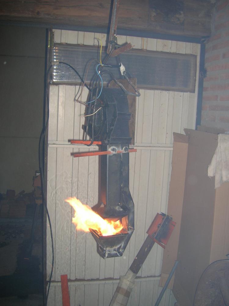

    Gracias por el consejo huracannovo.

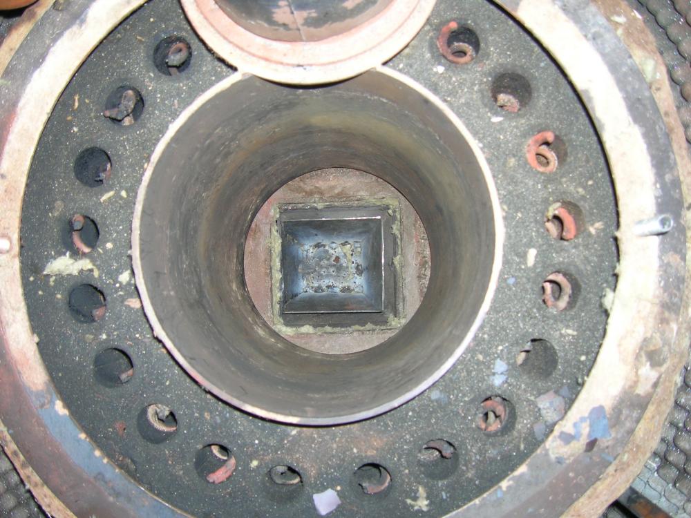

    Este quemador ya lo descarte el invierno pasado e puesto las fotos para dar ideas a gente que tenga ese tipo de calderas.
    Pondré fotos de otro que hice que también descarte pero creo que es curioso.
    En verano compre una caldera vieja (gavina 25 gta de roca) le hice un quemador y es con la que estoy calentando la casa es te invierno luego pondré fotos.

    Este es el primer prototipo del invierno pasado.

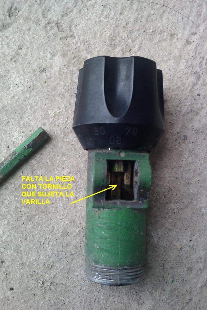

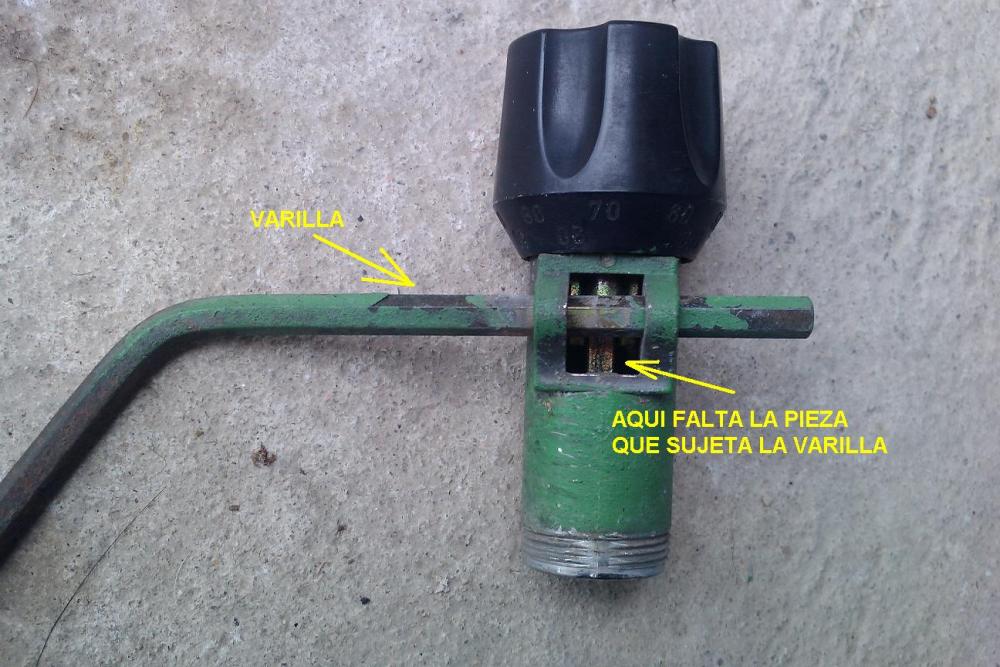

    Hola a todos, hace tiempo que no entro en el foro pero por lo que veo no parais de construir. Quisiera pediros ayuda, voy a montar un quemador de pellet en una caldera de leña Ferroli TL-19 y desmontando dicha caldera he perdido una piececita del sistema automático de tiro, si alguno de vosotros tiene este modelo a ver si podeis enviarme unas fotitos para construirme dicha pieza ya que el sistema completo vale 200 €.
    Pongo unas fotitos de donde va alojada la pieza que lleva un tornillito para sujetar la varilla.
    gracias.Quemador de biomasa casero-falta-pieza1.jpgQuemador de biomasa casero-falta-pieza.jpg

    hola, te as pasado un cero, un regulador de tiro esta entorno a los 20 euros y los electricos 140 un saludo y compra uno nuevo

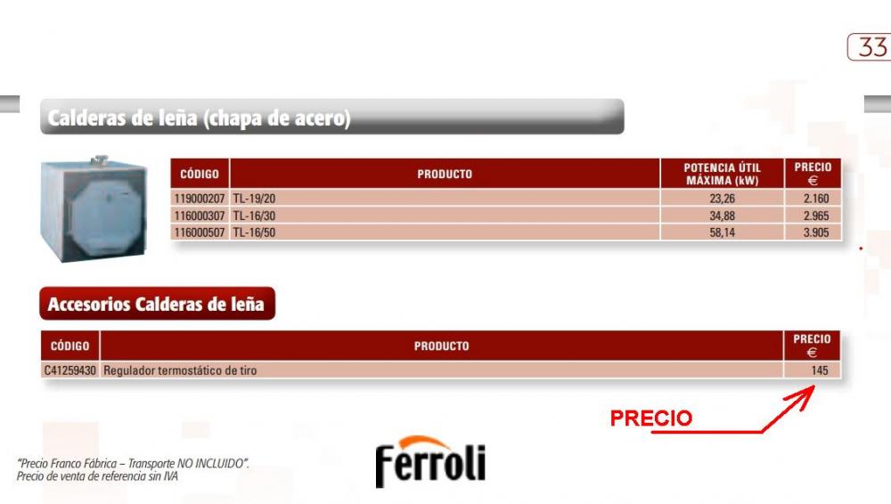

    Pues nada dime donde lo compras tú que me pillo uno.
    Mira las tarifas de un proveedor de Ferroli en la fotito.

    soy instalador si quieres te mando uno

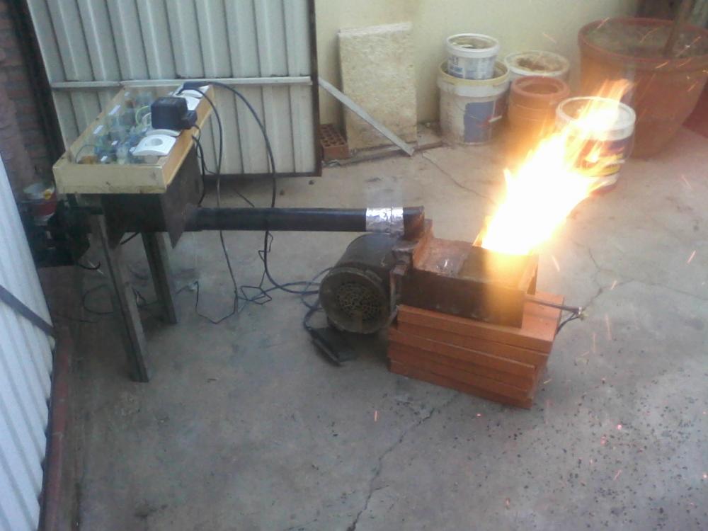

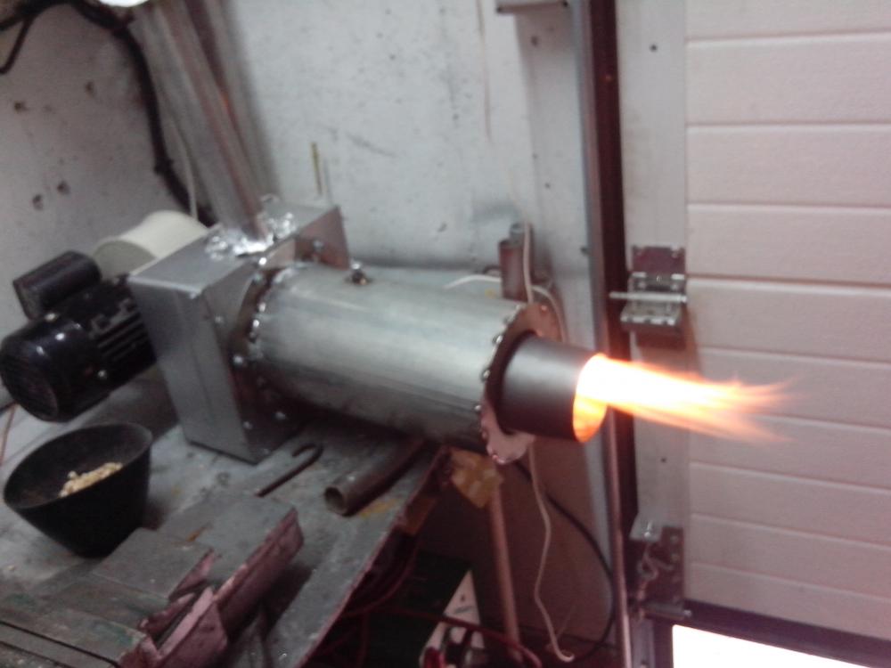

    Hola VAV78 me gustaría saber cómo llevas tu proyectó y si lo has probado.
    Aunque compre la otra caldera sigo teniendo esa parecida a la tuya.
    Pongo fotos de mi tercer quemador por qué no tengo videos de él pero este es el que tengo funcionando en la caldera actual. Cundo tenga tiempo pendre videos de él y el consumo del mismo en este invierno más o menos estoy gastando 200€ mensuales a 21 grados desde las 7:00 de la mañana hasta la 1:00 de la noche, esta la casa a esa temperatura 18 horas al día.
    Un saludo a todos.
