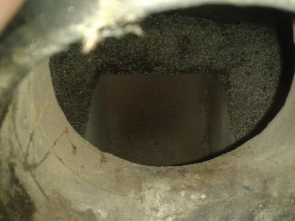

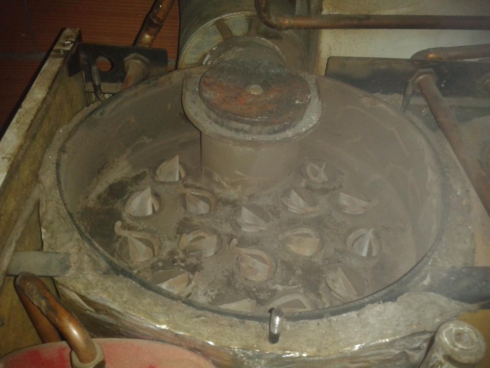

    Pongo fotos del mío y mi caldera.

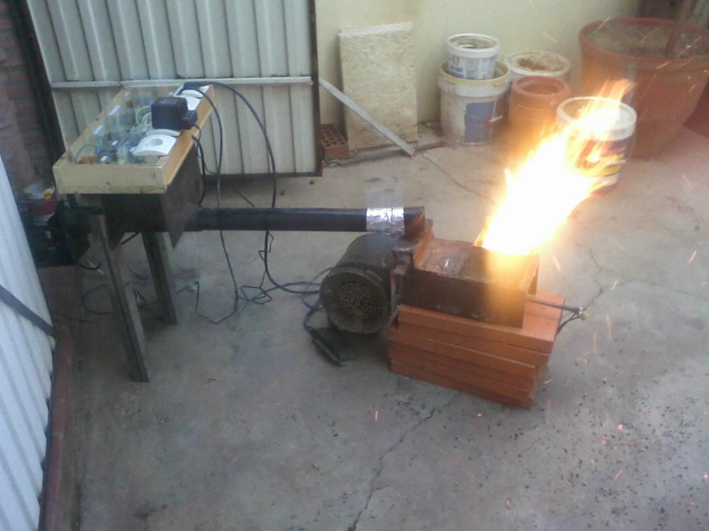

    HOLA DOMINGOP, TE PONGO UNOS VIDEOS DESDE QUE EMPECE A HACER EL QUEMADOR EN UNOS DIAS PODRE UNO MAS ACTUALIZADO.
    UN SALUDO...

Nombre: caldera roca.jpg
Visitas: 2226
Tamaño: 101,7 KB
Nombre: interior caldera salida de humos.jpg
Visitas: 1449
Tamaño: 71,1 KB
Nombre: interior caldera quemador.jpg
Visitas: 932
Tamaño: 65,4 KB

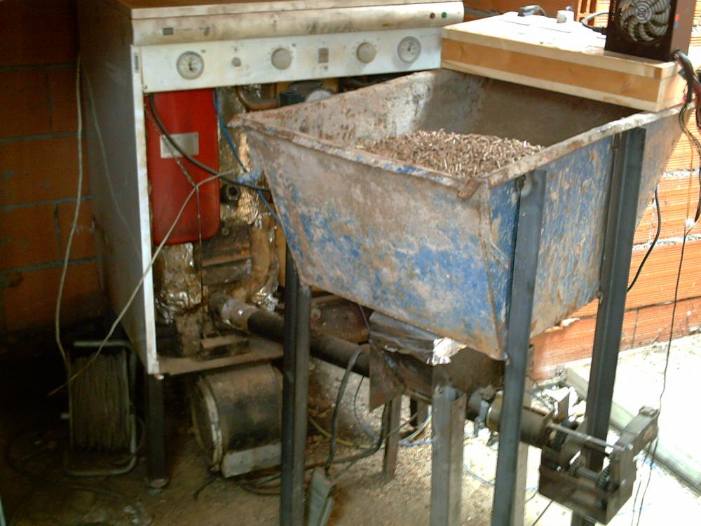

    Hola HURACANNOVO gracias por poner los videos me gustaría ver cómo te quedo al final.
    Tengo una consulta para el que me pueda contestar ¿el calentador diesel para el encendido a alguien le funciona bien?
    Yo lo puse al principio poro no conseguí que me durase a sí que opte por resistencia de calentador de agua.
    Tengo material para hacer otro quemador que tenga mejor rendimiento o por lo menos intentarlo.
    HURACANNOVO el problema es que no tengo sitio para hacerlo parecido al tulló o eso creo yo te pongo una foto.
    Gracias a todos

    HOLA DOMINGOP, yo utilizo calentador diesel al principio me dio un poco de problema ya que se funcian pero el problema no es del calentador en mi caso claro si no porque al estar encencido demasiado tiempo junto con la llama del quemador este no lo soportaba y se funcia el calentador, opte por poner un termostato de un horno en la salida de humos de la caldera y regularlo a 60º cuando alcanza la temperatura este corta la alimentacion del calentador diesel para que no funcione y se funda al estar emitiendo calor junto con la llama de los pellets en menos de 1 minuto tengo llama y llevo como dos meses funcionando con el mismo calentador sin problemas (( el que estoy usado es de un fiat stylo jtd )), si controlas de electronica puedes hacerlo por arduino creo que todos andamos intentado hacer algo al respecto otros optan por el zelio pero como digo es para gustos bueno en cualquier de estos dos sistemas puedes poner un detector de llama que sirbe tanto para dar orden que deje de funcionar el calentador diesel o otro sistema de encendido que quieras usar y ara dar alarma de fallo al no detectar llama en el quemador, me lio un poco pero bueno... es
    Cita Iniciado por domingop Ver mensaje
    Gracias a todos
Nombre: roca-1.jpg
Visitas: 744
Tamaño: 56,7 KB

    Pongo fotos de mi tercer quemador por qué no tengo videos de él pero este es el que tengo funcionando en la caldera actual. Cundo tenga tiempo pendre videos de él y el consumo del mismo en este invierno más o menos estoy gastando 200€ mensuales a 21 grados desde las 7:00 de la mañana hasta la 1:00 de la noche, esta la casa a esa temperatura 18 horas al día.
    Un saludo a todos.

    Sergio04 solamente ice el cuadrado en el centro de la cámara de combustión por la parte de debajo de la misma medida que el quemador para poder ajustarlo, la ceniza la saco con la aspiradora por el hueco del antiguo quemador.

    Buenas tardes amigos ;deciros que siento no haber colgado esos videos que dije, a sido por causas mayores.
    Bueno y comentaros mi ultimo avance:llevo tiempo dedicado al control del quemador ya que la mecanica está acabada,a quedado todo muy compacto;el antiguo quemador de gasoil lo es ahora de biomasa sin sufrir ningun cambio exterior esta todo acoplado en el espacio que habia la verdad es que me gusta como ha quedado.Y comentaros que estoy utilizando el cofre de seguridad que incorporaba el quemador de gasoil para controlar un barrido de inicio,alimentacion del sinfin con un transformador de 2500 mA,el encendido/apagado del calentador diesel con un transformador de alogenas intercalado,segunda velocidad del ventilador con un regulador de velocidad intercalado y corte de corriente en caso de fallo de encendido o fallo de alimentacion gracias a la c.ladmba.
    A mi me funciona la alimentacion la controlo con un temporizador ciclico de la marca cebek y en el cofre solo hay que puentear o cambiar algunas bornas.Los tres termostatos de la caldera dan paso a la corriente.Os puedo asegurar que funciona, de todas maneras es temporal hasta instalar arduino,si lo consigo claro,por ya queda poco frio que pasar,pero queria que lo supierais por si a alguien le interesa
    UN SALUDO Y BUENA LLAMA
