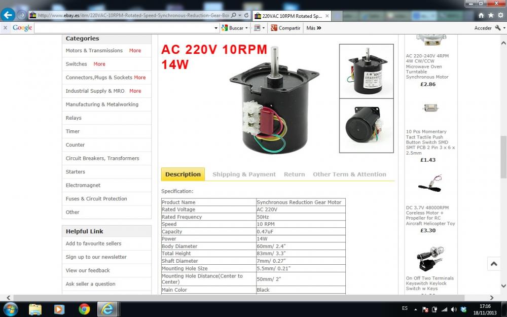

    Hola Musu
    Creo que ese morreductor del enlace que envias no te valdria, parece mas bien para robotica, aqui la gente emplea a menudo motores de limpiaparabrisas y asi todo hay que desmultiplicarlos con alguna reduccion para tener mas fuerza, ten en cuenta que los pelletes cuando son arrastrados por el sinfin oponen bastante resistenca, con lo que se necesita cierta potencia, busca en el foro, hay sugerencias interesantes con respectoa los sinfines
  5. #1205
    chote está desconectado Forero
    may 2013
    sevilla nueva
    61
    Tiene razon el compañero.
    Pon motores de limpiaparabrisas de coche o como de puertas automaticas de 24 v y tendran mas
    fuerza

    Buenas tardes. Yo estoy esperando que me contesten para pedir uno también. He mirado en el foro y he visto que una vez Josep Castells recomendó un motor de 14 w y yo he encontrado este Quemador de biomasa casero-motor.jpgPulsa en la imagen para verla en tamaño completo
Nombre: motor.jpg
Visitas: 873
Tamaño: 80,1 KB
ID: 8635. Mirar a ver que os parece... lo que no se es el diámetro del tubo y del sinfin que usais para alimentación del pellets. Muchas gracias!! a ver si soy capaz de ir haciendo mientras la parte mecánica y os subo unas fotitos

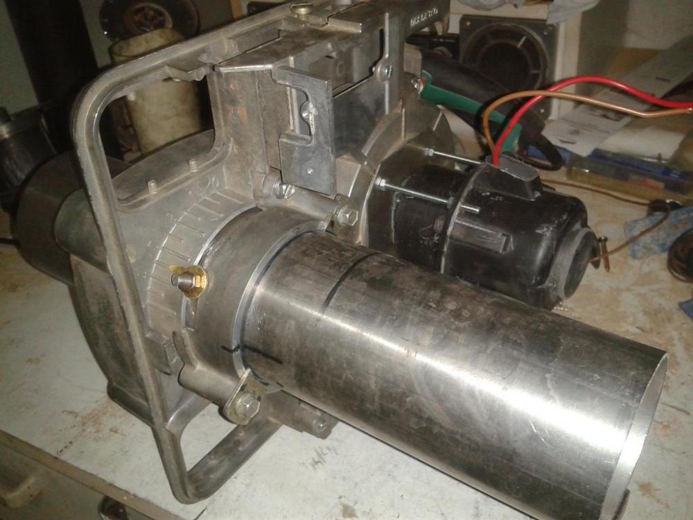

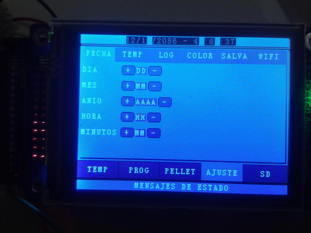

    Buenas a todos, hace mucho que no paso por aqui (el invierno pasado) pero no creais que he estado parado, al contrario me he tirado varios meses currando la parte mecanica y dandole al arduino junto con un colega.
    Os cuento como lo llevo y como he solucionado algunos problemas que segun veo algunos aun no teneis solucionados.

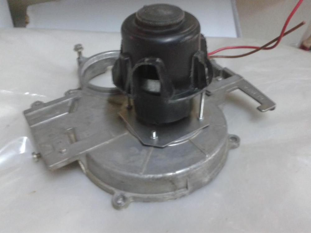

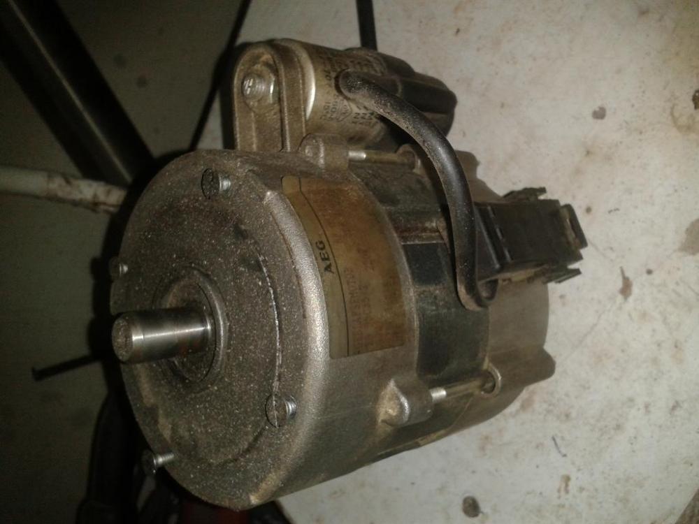

    .- Dado que el ventilador (soplador procedente de un quemador ferroli recuperado) es de corriente alterna y dados los problemas de velocidad y regulación para controlar ese tipo de motores he optado por probar varios motores de ventiladores del habitaculo de un sinfin de marcas y modelos de coches, tras muchas pruebas me he decantado por el de una citroen berlingo, creo, que funciona muy bien, es pequeño y se adapta perfectamente al hueco del anterior, tiene suficientes revoluciones, es silencioso, barato, hay repuestos a precio asequible y lo mejor de todo se puede regular de 0 a 100% de revoluciones mediante un pin WPN del arduino mega variando la tensión que le enviamos a la base del transistor que lo alimenta 2SC 4106.

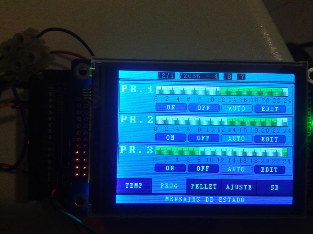

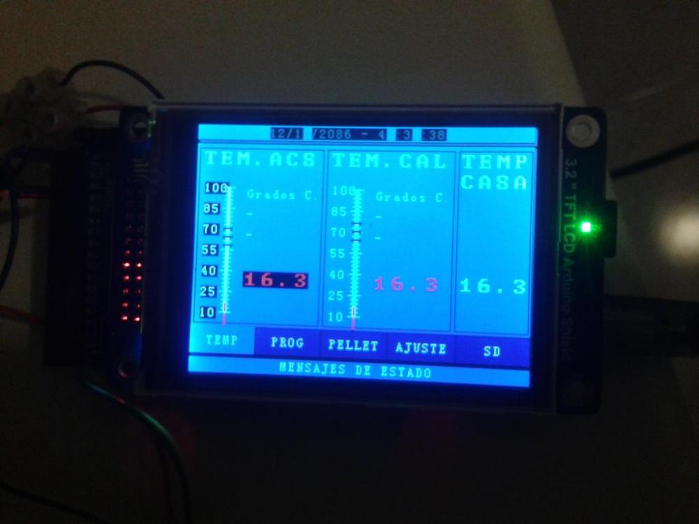

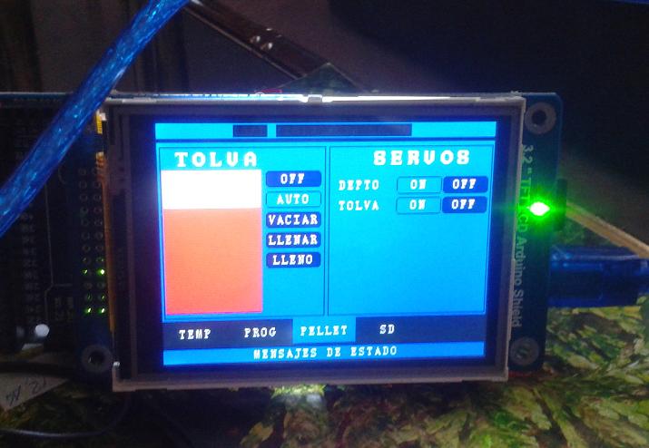

    .- El programa de control procede de un foro de acuarios que jjfloren (su autor) me cedio amablemente (gracias colega) e incluso se ofrecio a hecharme una mano con la "adaptación" hasta que de tanta pregunta lo he aburrido y ha dejado de responder a mis preguntas pero sigo avanzando, por supuesto mas despacio. El sketch lo he realizado aunque aun le quedan muchos retoques con el mega 2560 rev3, lleva una pantalla tactil de 3,2 pulgadas a color 3.2" tft lcd shield + touch panel TF Reader for arduino | eBay

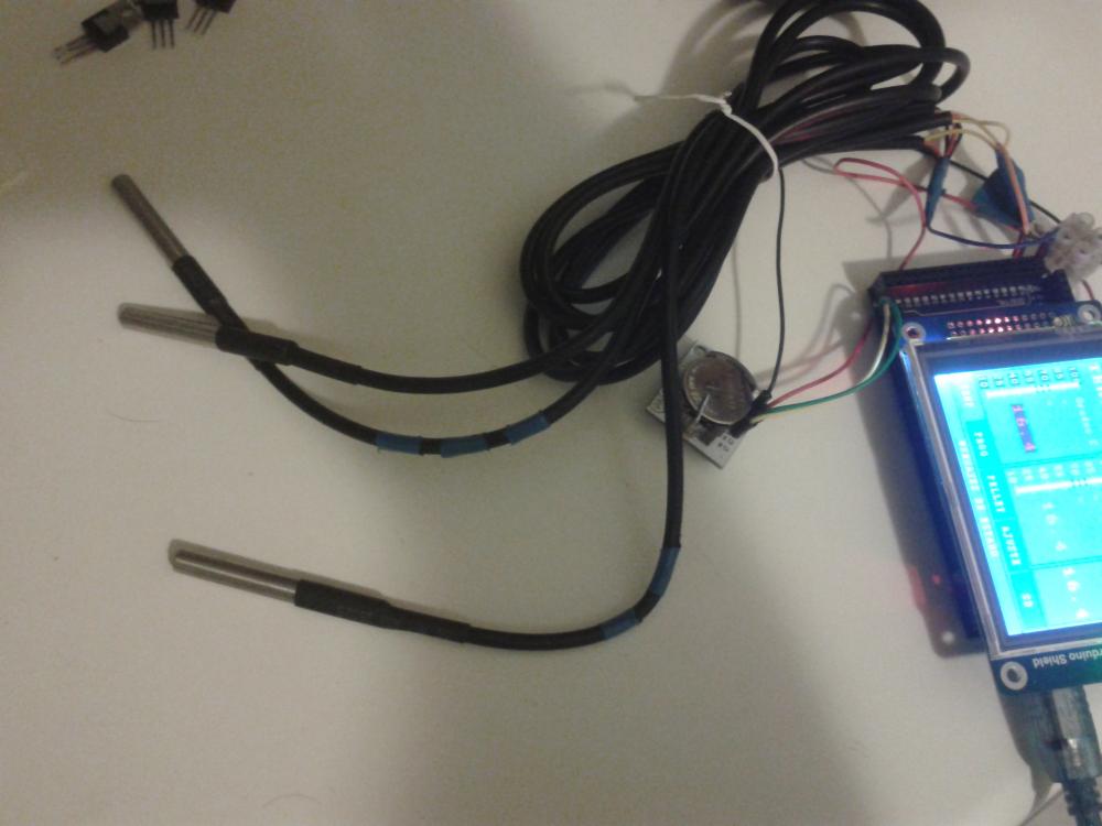

    Los sensores (3) son los DS 18B20 Impermeable DS18B20 sensor de temperatura Digital - Negro + Plata - sin Gastos de Envío - DealExtreme que indican en pantalla la temperatura del ACS, Calefaccion y ambiente.
    Reloj en pantalla DS1307 con memeoria y bateria y cambio automatico de horario verano-invierno.
    Tres posibilidades de programación de encendido y apagado de calefacción además de ON-OF, ajuste en pantalla de la velocidad de giro del sinfin y el tiempo en milisegundos de giro con lo que se logra ajustar la cantidad de combustible que entra.
    Salvapantallas y pantalla en negro para no quemarla, lector de micro sd (que aun no funciona) aqui se almacenaran los errores para revisarlos a posteriori. Y seguro que algo se me olvida.
    .- El motor del sinfin he probado con motores paso a paso (tengo varios de distintos tamaños, potencias y tensiones) pero aunque se controlan con un driver basado en el L298N no me acaba de convencer por la dificultad de acoplamiento de eje y sin-fin asi como la escasa potencia, visto esto me he decantado por el motor del limpia delantero de un Laguna del 99 o 2000 que le sobra potencia aun girando a muy pocas revoluciones 8-10 alimentandolo a 5,8v. Se pueden regular sus revoluciones mediante otro pin WPN de arduino variando la tensión que le enviamos a la base del transistor que lo alimenta 2SC 4106

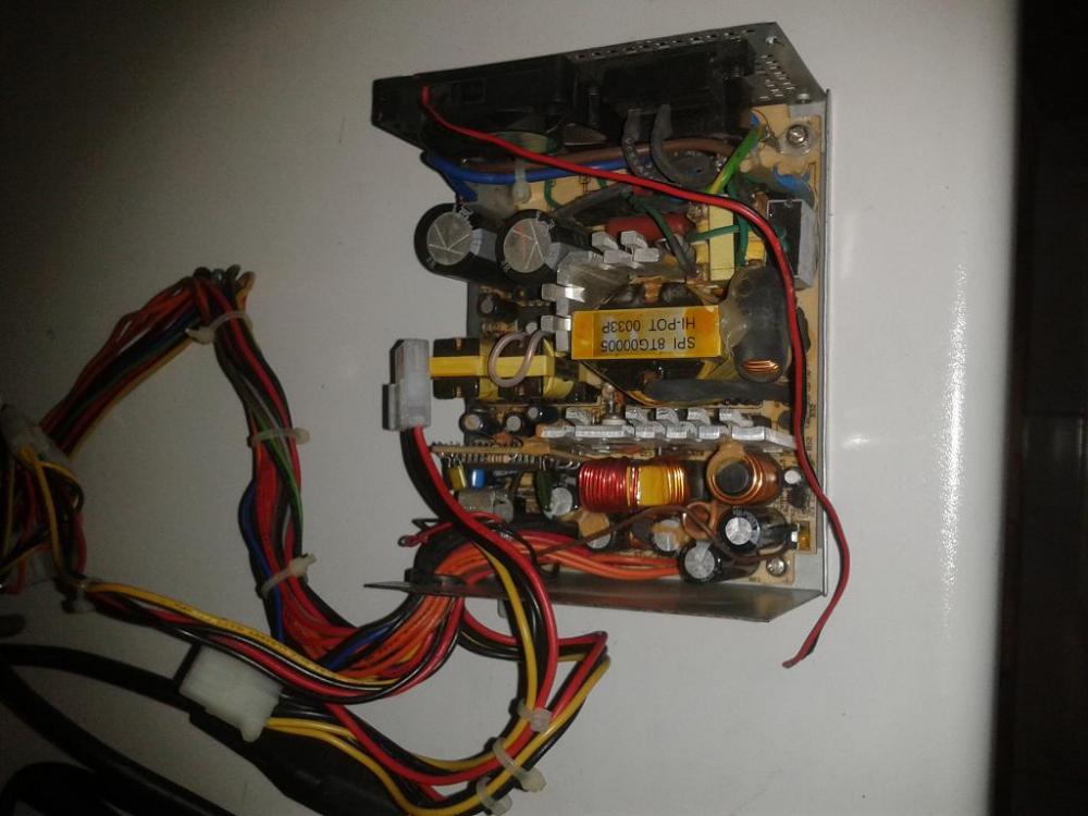

    .- Para alimentar todo esto uso una fuente muy pequeña extirpada a un HP antiguo que me da 12v 3A, 15V 15A y parece diseñada para esto.
    El sinfin lo he comprado aqui BiomasaTecnología por 10,65€ con iva y envio incluido me han mandado un metro.
    .- Para controlar bombas, ventiladores, resistencia de encendido, etc dispongo de una placa de 8 reles "chinos"
    .- Una fotoresistencia tambien procedente del mismo quemador y no se cuantas cosas más.
    Ahora las fotos del controlador:
    La fuente que controlara todo esto:

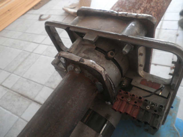

    De como va el quemador que el original era como este que es el original de fusy:

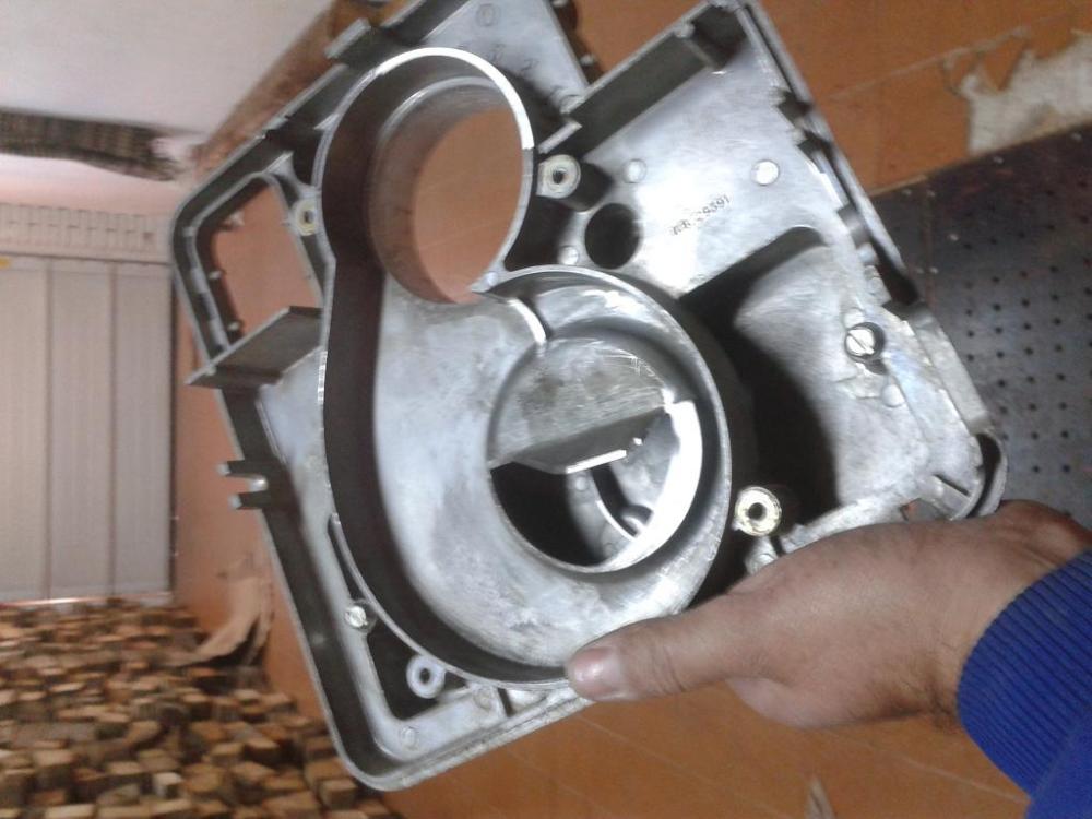

    Desmontado:
    El motoventilador original:

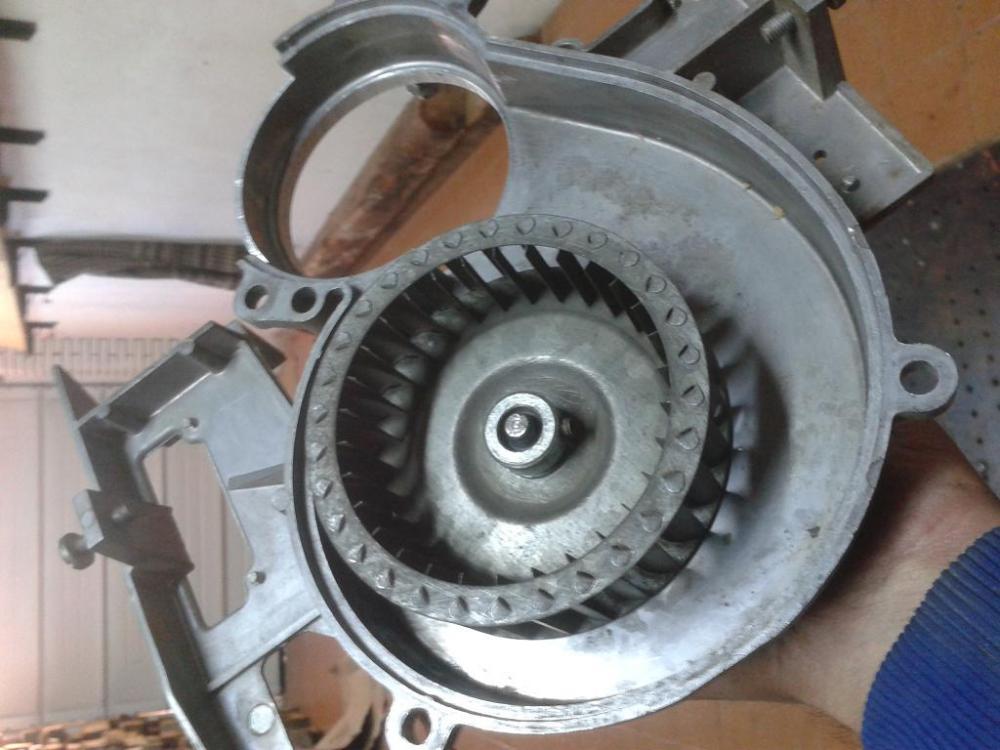

    Con la turbina original adaptada al nuevo motor:
    El ajuste manual del caudal de aire que al ser de plastico he tenido que realizar otro identico en inox:
    El cañon sin cortar ni soldar el tubo alimentador:
    El motor del sinfin:
    Motor PaP que he probado:
    La fotocelula:

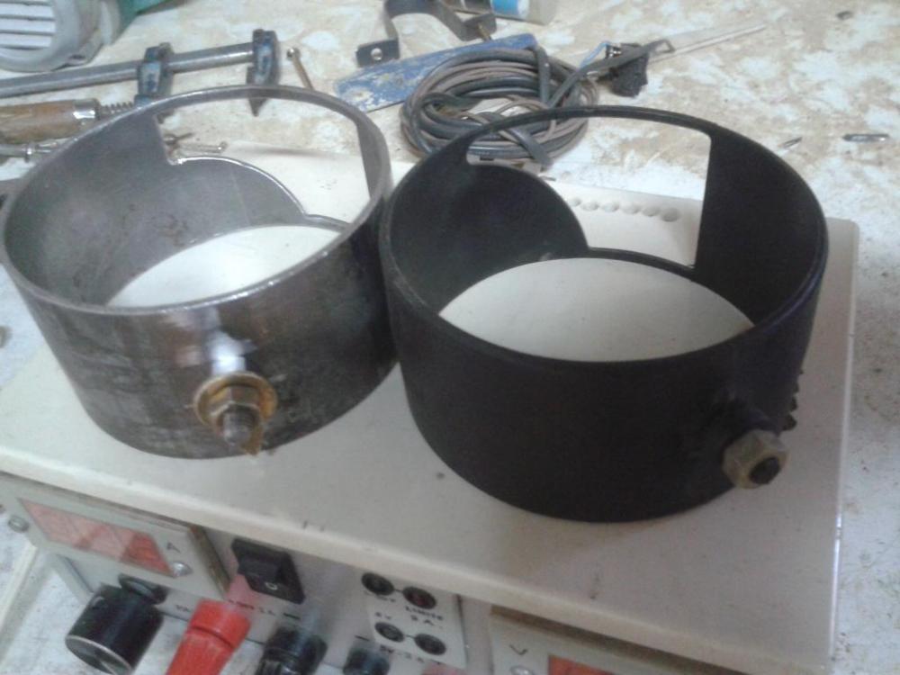

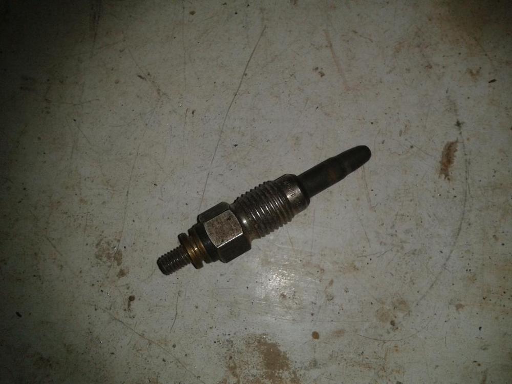

    El calentador de encendido que no me convence y me gustaria hacerme con uno como el de josep castelll:
    Los sensores:

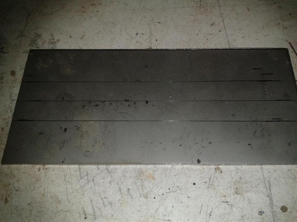

    Y por ultimo la teja que tengo que plegar en forma semi-trapezoidal en inox de 3mm:
    ¿Me olvido de algo? ¿que opinais?
