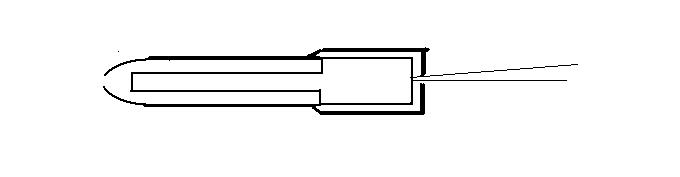

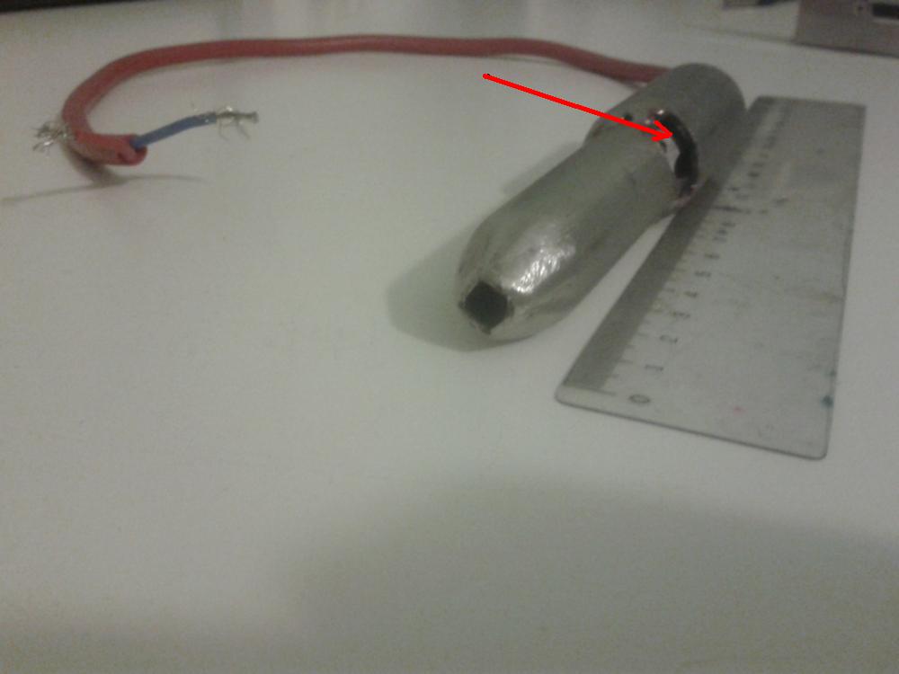

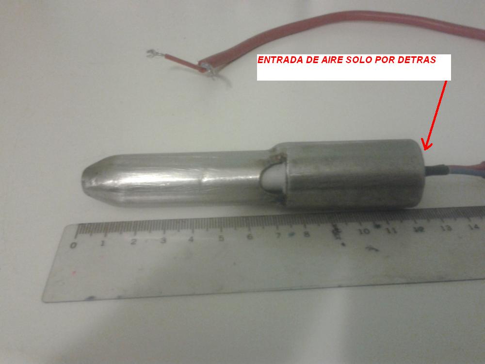

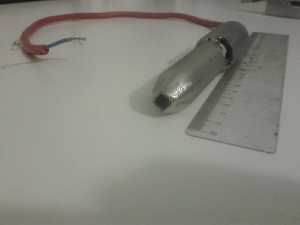

    Alguien pedia datos sobre el encapsulado de las resistencias ceramicas, aqui pongo una foto de la primera que he enfundado, le falta poner la pletina para pasar el cable y servir de sujeccion mediante dos tornillos aunque tambien es posible una sujeccion mediante abrazadera metalica por supuesto.
    Quemador de biomasa casero-2014-01-02-18.30.14.jpg Quemador de biomasa casero-2014-01-02-18.30.02.jpg

    sergio indirecto o con menos presion de aire para que se recaliente al maximo,la indicacion de que el aire circula por el interior de la resistencia de forma optima es comprobando que no expulse o se cree un hueco alrededor de la salida del orificio de la resistencia entonces en menos de un minuto encenderas,la sonda no tiene nada que ver con la eficiencia del encendido con paciencia lo conseguiras.
    Cita Iniciado por sergio04 Ver mensaje
    Lo de los inquemados supongo se solucionara cuando regulemos con la lambda. Ahora mismo a la resistencia el aire le llega directo del ventilador alimentado el tubo interior.¿porque tiene tiene que ser indirecto? Gracias.
    te a quedado perfecto el encapsulado pero veo que as dejado unas ranuras es mejor que sea un tubo entero de 18 milimetros de interior,

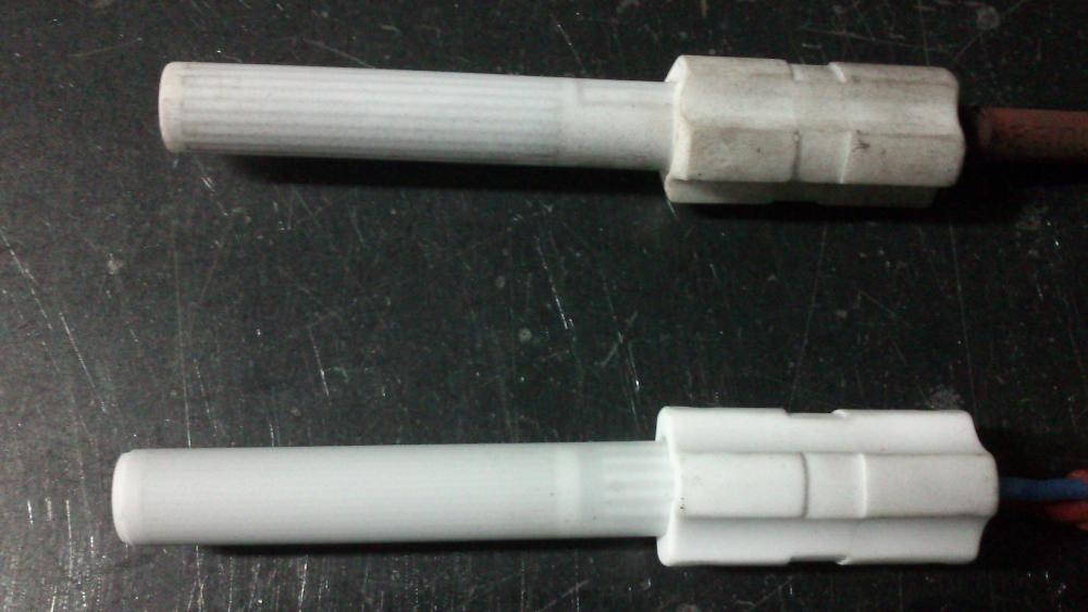

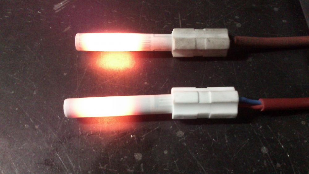

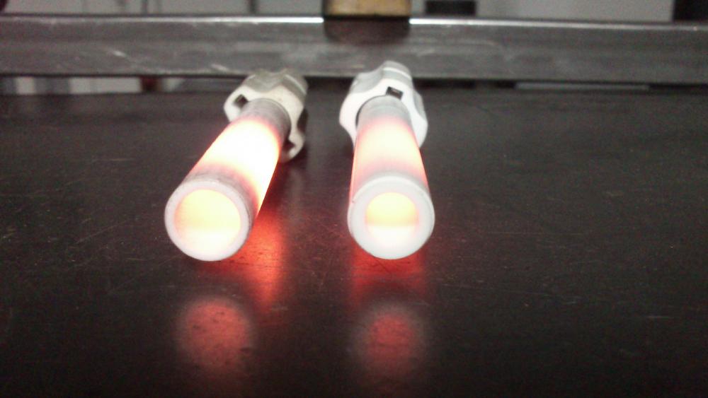

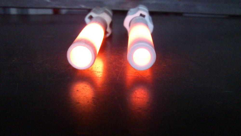

    por cierto el pasado viernes me llegaros las cinco que pedi de muetra ay que destacar el interes del comercial si me llego el paquete en el tiempo estimado y si las habia probado,pongo varias fotos casi no se diferencian la alemana a la china su potencia es de 170w las dos ,la alemana se pone incandescente 7 segundos antes y tiene el diametro interno del un pelin mas grande en la foto se ve la diferencia aver lo que nos duran,
    Quemador de biomasa casero-dsc_0149.jpg Quemador de biomasa casero-dsc_0151.jpg
    Quemador de biomasa casero-dsc_0152.jpg Quemador de biomasa casero-dsc_0153.jpg
    la ennegrecida es la alemana.

    No entiendo, ¿a que ranuras te refieres? en realidad el tubo, el mas delgado le faltan unas decimas para que entre el cuerpo gordo de la resistencia de ahi que le haya soldado un trozo mas grande que admita justo el cuerpo y a su vez entre en él el tubo delgado, algo asi como esta foto de paso me sirve de tope para que no entre demasiado y obstruya el paso del aire en su camino desde la cara exterior de la resistencia hacia el agujero de salida de 5mm.
    Mientras sigo buscando un util capaz de quitar esas decimas del interior y asi poder usar un solo tubo pues no he encontrado ninguno de esas medidas.
    En la foto se ve un hueco redondeado de 12mm que es por donde entrará el aire, el otro mas pequeño es simplemente una falta en la soldadura, como veis mi fuerte no es el electrodo de inox.
    Lo bueno del control de naturela es que tu pones la velocidad de inicio del ventilador. Ahora la tengo configurada al 4 pero probare a subir al 5 y 6 pues en el 2 no encendia. A ver si la pruebas y nos comentas las diferencias entre las resistencias de cara al encendido. Creo que se las pediste a Charlin, ¿Cual empresa de transporte ha sido? A mi me mato correos. Se alargo el envio a un mes.
    La sonda lambda es para regular la relación aire combustible en las tres potencias y ralentí. No es para el arranque. Este sabado si no hay ningun problema probaremos en la caldera a ver que tal.

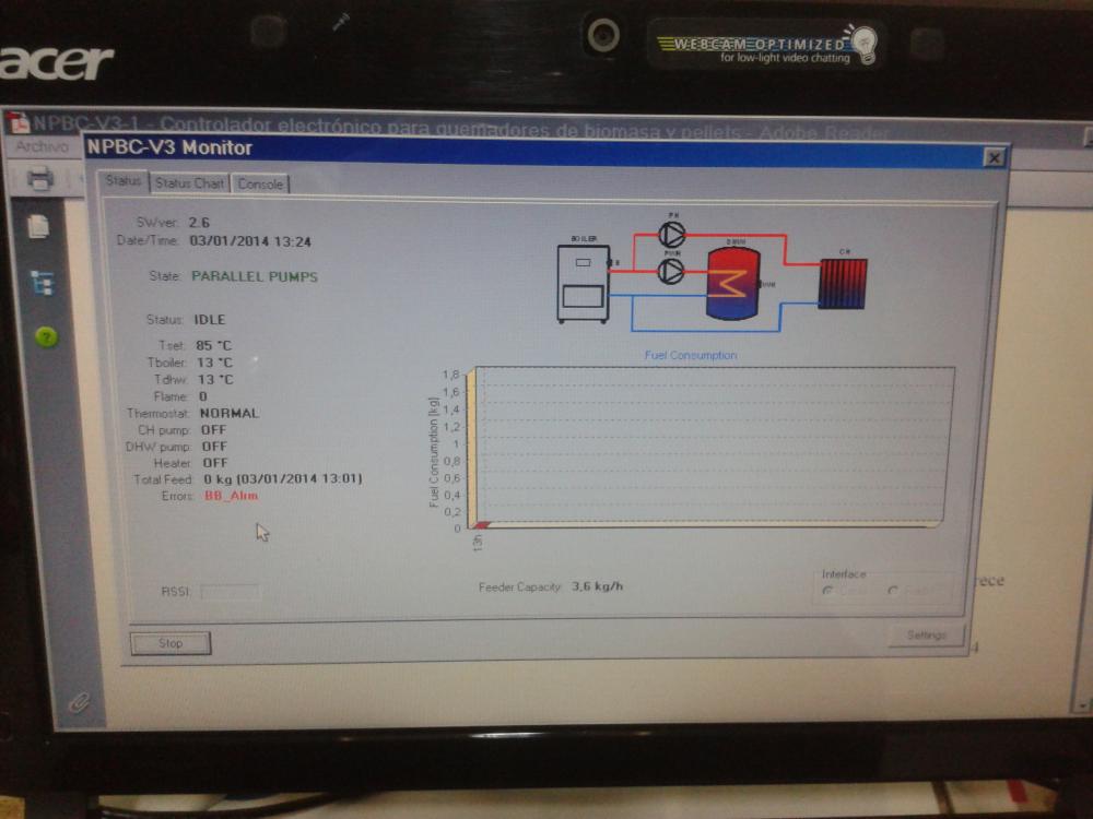

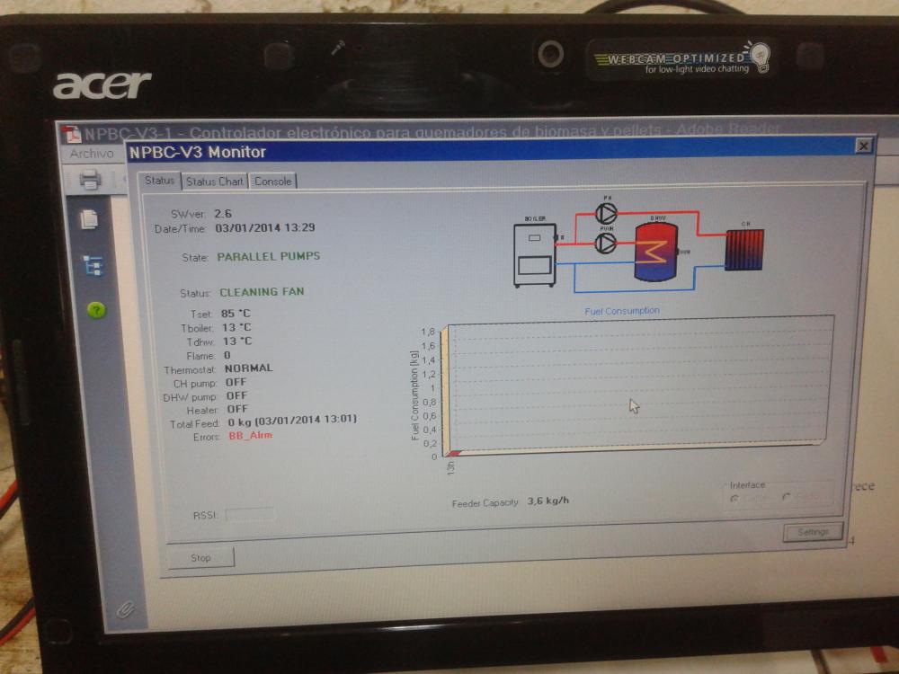

    A ver sergio04 te ha tocado.

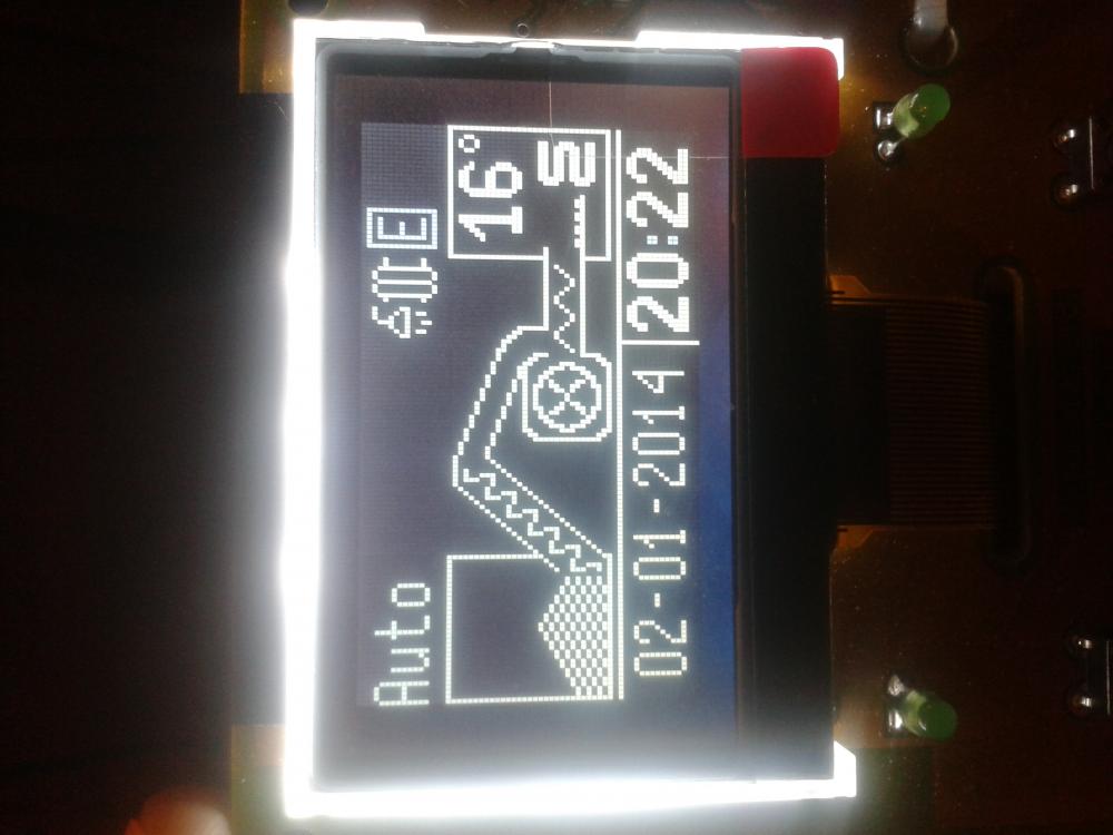

    Acabo de empezar las pruebas y me ha saltado el primer error, el ventilador empieza su ciclo de limpieza de 180 segundos y a la vez empieza el sinfin a meter combustible, primera pregunta ¿esto no deberia ser asi, verdad? el programa indica en verde FAN CLEANING
    Transcurridos los 180 segundos el ventilador se para y el sinfin tambien dejando la tolva casi vacia y habiendo pasado mas de 3kg de combustible por la teja (que he tenido que sacar a mano) el programa me indica estado IDLE y ahi se queda por los siglos de los siglos.
    Desde el primer momento me sale un error junto con un pitidito secuencial que no consigo eliminar se trata de BB_Alarm que segun el manual corresponde a un fallo del sensor de retorno de humos en el sinfin o algo asi, dado que no lo tengo puesto no le he dado importancia pero no consigo eliminar esa alarma ni dehabilitar el dichoso sensor.
    ¿te ha pasado algo asi a ti? en caso afirmativo ¿como lo has solucionado? ¿alguien puede decirme algo al respecto? pues por mas vueltas que les de al manual, al programa NPBC Monitor y a los ajustes, ajustes de usuario y los de fabricante o algo asi no logro dar con ello.
    He probado a meter combustible a mano y he cronometrado que funcionando como maximo 8 o 9 segundos seria bastante para iniciar un encendido.
    Necesito que los que ya lo hayais puesto en marcha conteis como fue vuestra prueba incial y que puedo ahcer para solucionar esto.
    espero vuestra ayuda

    Hola, no se si lo habrás hecho pero si no tienes sonda para el retroceso de llama (como yo de momento), la debes puentear
    y ya no te saldrá ese error.
    Por otra parte, el sinfin que se mueve con la limpieza es el del quemador (que en mi caso si tengo). Lo hace para que eche la cantidad exacta de pellet que tu has programado y se mueve tanto en la limpieza inicial, alarma y en la final.El de la tolva no debe entrar hasta la carga inicial.

    Como bien comenta davose es la sonda o termocontacto para si se te empieza a incendiar los pellets que tienes en el sinfin del quemador. Tienes que puentearlo o meter un termocontacto normalmente cerrado. Yo lo tengo puenteado en la placa hasta que lo cablee.
    No tengo el problema del sinfin, pues solo tengo sinfin para la tolva.
    La explicación que veo del sinfin es la siguiente. El controlador piensa que ha saltado la alarma por alta temperatura en la parte interna del sinfin. Comienza el ciclo de limpieza y necesita eliminar cualquier resto de pellet encendido dentro del sinfin. Por eso mantiene en marcha el sinfin hasta acabada la limpieza.
    Solución: Puentea el sensor de retroceso de llama y en cuanto pueda pones uno como medida de seguridad. Yo lo veo importantisimo incluirlo.
    Cuentanos si funciona bien despues de eliminado el error.
    Hay que pensar que con cualquier error el quemador no va a funcionar correctamente y en este caso intenta solucionar el problema.

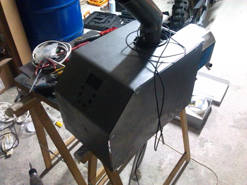

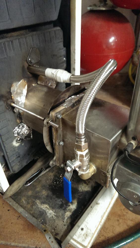

    Quemador de biomasa casero-imag0526.jpg que os parece

    Cita Iniciado por davose Ver mensaje
    Gracias por tu respusta, me has abierto los ojos y efectivamente NO LO HE PUENTEADO creo que ese es el error desgraciadamente no lo podre probar hasta el domingo, estoy fuera de casa pues de algo hay que comer
    Aclarar tambien que igual no me he explicado del todo bien, el sinfin que se mueve es el que mete combustible a la parrilla (el otro no lo tengo) desde una pequeña tolva consistente en una garrafa de agua de 8 litros acoplada por la boca al tubo y cortado el culo hace las veces de una pequeña tolva con una capacidad de unos tres kilos y medio de pellets para pruebas y si llega el caso para consumo en lo que construyo una definitiva a medida. Dicho esto y despues de leeros creo que tiene sentido lo que comenta sergio04 sobre que al detectar fuego en el tubo mete combustible para ahogarlo y concentrarlo dentro de la camara de combustion evitando asi la propagación. Porque no he programado que esté metiendo combustible durante los 180 segundos que dura la limpieza inicial sino que le he dejado por defecto.
    En un principio pense que el fallo pudiera ser que estaban cambiados los cables del contactor de la resistencia por los del sinfin pero tras comprobarlo veo que estan bien y descubro cual era el fallo de porqué no conectaba nunca la resistencia y es que al ser todo inoxidable y estar la boca del cañon enfocada hacia una ventana le refleja la luz y observando un icono ""llama"" abajo a la izquierda de la pantalla con una numeración 75-78 que desaparecen al tapar con la mano el cañon lo que me lleva a pensar que detecta luz rflejada de la ventana y lo intrerpreta como llama y por eso no enciende la resistencia ademas, me confirma el buen funcionamiento de la fotocelula.
    Sigo leyendo el manual y estudiando vuestras respuestas, en cuanto tenga algo escribo y pongo el video ya que el que he grabado solo muestra como se vacia la tolva jejejejje.

  22. #1472
    abr 2013
    Valladolid
    349
    Sergio04 dijo:
    "La explicación que veo del sinfin es la siguiente. El controlador piensa que ha saltado la alarma por alta temperatura en la parte interna del sinfin. Comienza el ciclo de limpieza y necesita eliminar cualquier resto de pellet encendido dentro del sinfin. Por eso mantiene en marcha el sinfin hasta acabada la limpieza.
    Saludos."
    Tienes toda la razón.
    Oye me interesa el tema de la sonda lambda, cuentanos algo cuando lo pruebes.
    Laban, eso es lo que habia pensado yo para mi caldera porque las entradas de la mia y la tuya son identicas, una vez dentro de la caldera ¿que haces? ¿llevas el tubo paralelo a la pared luego hacia arriba, giro a la derecha y cortes o taladros al fondo frente al chorro de llama del cañon? cuentanos el resultado cuando lo pruebes, me ahorras la prueba y taladrar la chapa sobre la que va sujeto el quemador.

    las ranuras son las de la union de los dos tubos Quemador de biomasa casero-r-2.jpg
    el tubo tiene que ser entero su diametro interior es algo mas de 18 milimetros en inox no ay medida estandar es de 20 y un grosor de 1,5 milimetros se tiene que rebajar al torno algo dificil por quedar poca paret,la base de la resistencia tiene que entrar algo ajustada para que quede bien alineada al orificio de salida sin que la punta este en contacto con el tubo,os doy la paliza pero os evito perdida de tiempo innecesario y una posible rotura de la misma,un par de dias me costo sacarle su maximo rendimiento.
    Cita Iniciado por juancar269 Ver mensaje
Nombre: resistencia.JPG
Visitas: 744
Tamaño: 7,3 KB

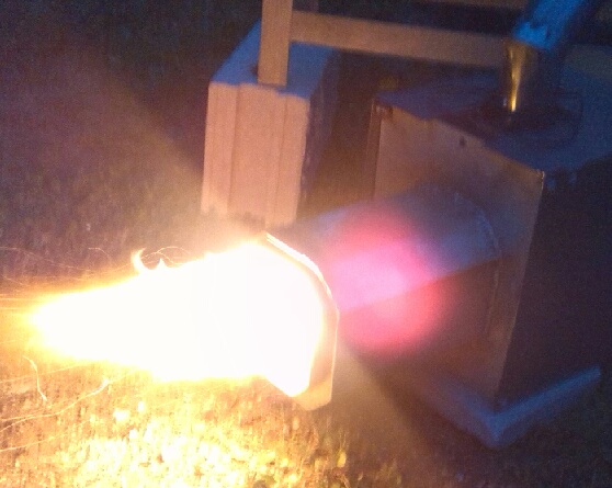

    La lambda es facil. Con un polimetro mides la tensión que genera y tiene que dar 0.4V para una mezcla estequiometrica de uno. El proceso que he pensado en ir moviendo valores del ventilador en cada potencia y en algun momento dos valores proximos uno la mezcla sera pobre y la otra rica. Ejemplo: un valor de ventilador de 35 da 0.8V y otro de 36 da 0.2V. Pues entre esos dos valores esta la mezcla estequiometrica. Yo dejaria la mezcla pobre.
    Respecto al tubo en inox creo que hay con pared de 1.2xx. Pongo x porque no recuerdo el valor. Es buscar catalogos en internet de tubos comerciales.
    Yo he tratado de dejar el agujero de la resistencia encauzado con el del tubo soporte. Mañana tocan pruebas y veremos a ver que tal.
    Se ve un poco mal la foto porque estaba anocheciendo.
    Aqui otra:
