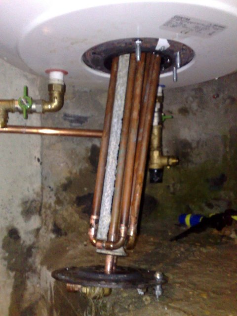

    Estoy terminando la modificación de un termo electrico para calentarlo con la caldera. Basicamente es un serpentin que ira introducido dentro del termo. No se a que altura colocar la sonda. Ahora mismo la he puesto a unos 8cm de la baje, pero creo que es mejor subirla mas arriba. ¿Que opinais?.
    Que yo sepa hasta donde se, el dioxido de carbono no es comburente. Veo logico utilizar la doble combustión en una estufa donde quedan gases inquemados, pero en un quemador que lleva forzado el aire no. Lo seguire diciendo, si se regula adecuadamente la velocidad del ventilador en relación a la cantidad de combustible, no es necesario otro artilugio. De echo a algunos no os funciona por eso mismo. Teneis mas cantidad de oxigeno que combustible. Ahora, si ahogais el combustible tendreis inquemados y podreis quemarlos despues. Simplemente es eso.
    Gracias por la información, ahora ya entiendo como lo vas a hacer. La verdad no habia caido en ese tipo de "intercambiador" aun no he comprado el mio nuevo por lo que me interesaria saber los resultados y rendimiento de tu prueba, cuentalos y si puedes ya sabes pon alguna foto.

    Ya te comento, lo importante es que tenga la mayor superficie posible de intercambio. Entre el termo electrico, el cobre y accesorios no creo que gastase mas de 120€.
    Os pongo enlace de foto y blog de donde saque la idea:
    http://miqueridopinwino.blogspot.com.es/2009/10/colocando-serpentin-deposito-presion.html

    Tecnología para un progreso sostenible: Adaptar un calentador de agua eléctrico para su uso como acumulador de calor añadiéndole un serpentín
    Si, ya conocia ese blog aunque no habia leido este apartado que si bien es muy acertado el desarrollo es un poco basico o mejorable, de hecho he respondido un par de veces aunque en otro apartado.

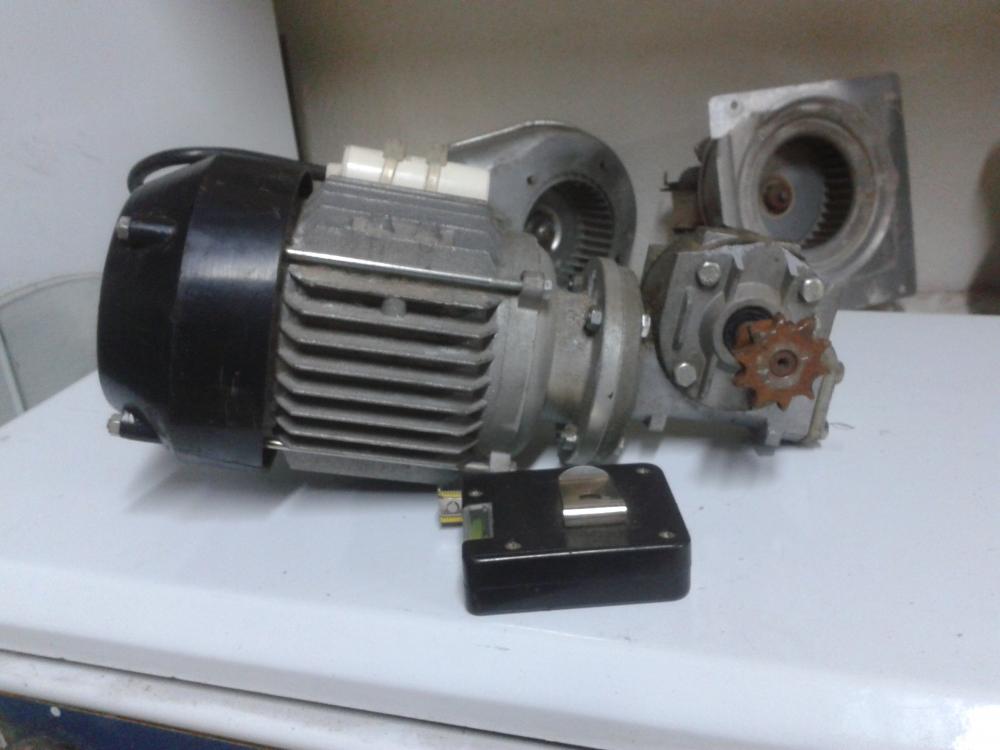

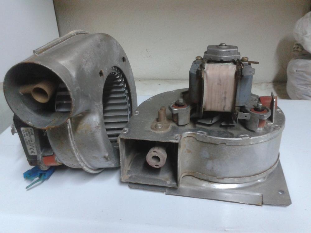

    Pues dicho y hecho, esta misma tarde en el bar he coincidido con un colega que venia de comprar un par de motores para hacer pruebas para un generador, aerogenerador mas concretamente y me ha contado que habia visto varios termos apilados en un rincon de la chatarreria asi es que le he invitado a café y dado que tenia la furgo a la puerta "vamos pallá" efectivamente habia un montón (literalmente) la mayoria de 30-50 litros, alguno de 80, un par de 100 aunque bastante abollados, ninguno de 200 y uno, !!!! solo uno de 150 ¡¡¡¡ mide 150cm de alto por 50 de diametro, se trata de un interacumulador preparado de fabrica para lo que yo necesito o sea que tiene entrada y salida de circuito primario de 1" y entrada de fria, salida de caliente y recirculación de 3/4, resitencia de apoyo de 1500w, termostato, interruptor, piloto, dos vainas y varilla de magnesio, vamos que casi perfecto si esta bien, cruzare los dedos.
    Lo que no se si lleva serpentin (creo que si) o se trata de un deposito dentro de otro, lo que si esta claro es que el serpentin si lo lleva no va introducido desde abajo porque el soporte donde van las vainas y la resistencia tiene unos 110mm, tendre que medir la capacidad del primario para averiguar que sistema tiene y comprobar por si hay fugas antes de nada.
    ¿Cual es el problema? pues que tenía un golpe del 15 y la "carroceria" bastante arrugada, vamos que para hacerle un completo por fuera y por dentro, por eso me lo ha dejado en !!! 10€ ¡¡¡ asi que lo hemos traido a casa y lo he dejado en pelotas, he tirado de radial y le he extirpado la chapa y toda la espuma los golpes afortunadamente no habian llegado al deposito esmaltado y a simple vista no hay sintomas de fugas, si las pruebas resultan bien habra que "revestirlo" de nuevo y una vez colgado hacerle un mueble.
    De paso ya que estaba alli me he traido dos turbinas de calderas de gas que ya habian desmontado y un mini-motorcillo con reductor a 90º con un piñon diminuto en el estremo que viene perfecto para el sinfin, todo por otros 10 leuros. mañana pongo unas fotos de las adquisiciones.
    Los he probado y funcionan perfectamente los tres falta ver que tal se comportan las turbinas con el naturela y el deposito.
    Ya veremos mañana.
    Ya veremos mañana.
    Menudo chollazo te has llevado a casa.

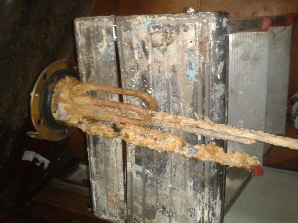

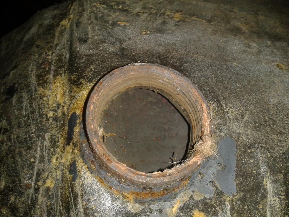

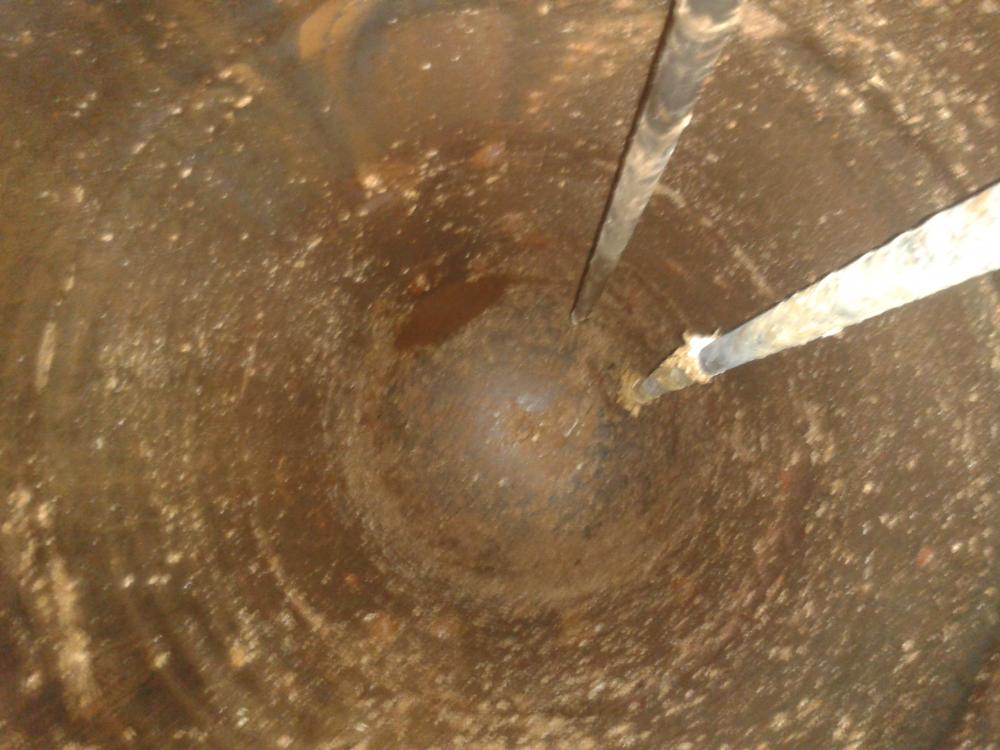

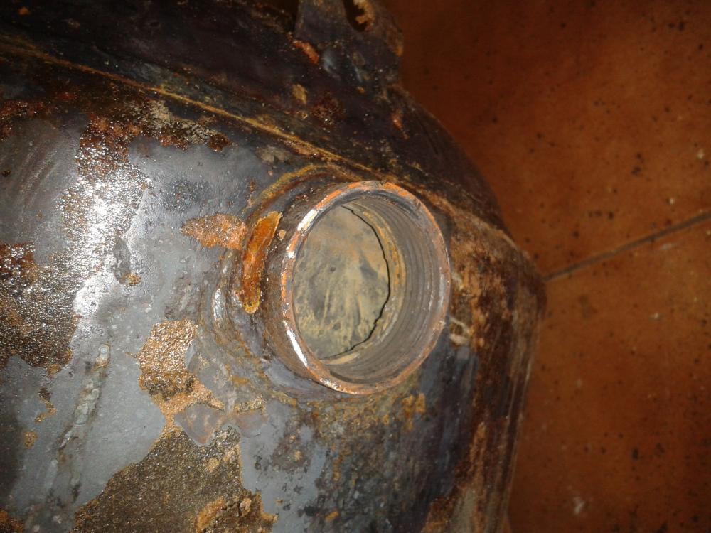

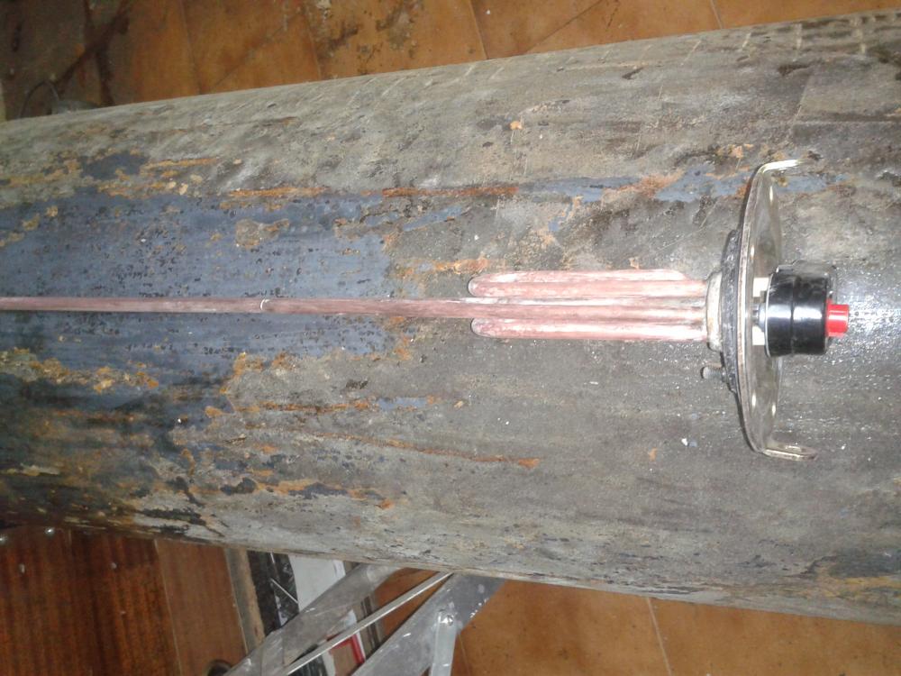

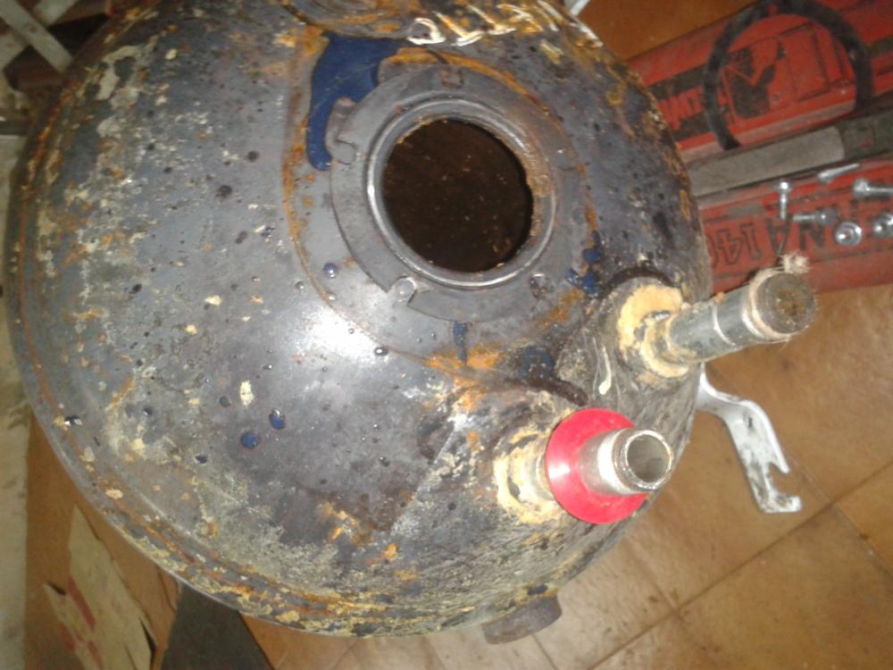

    Bueno, despues de despojar el termo de todo su revestimiento para evaluar daños me encuentro con que esta perfectamente, lo que parece oxido en realidad son restos de poliuretano o algun tipo de imprimación que he de eliminar. He desmontado totalmente tubos, sondas, resistecia, anodo y vainas y su estado es todo perfectamente como se puede ver salvo el anodo de magnesio que ya he comprado por 18€. El interior si bien esta sucio es solo barro que con la karcher queda como nuevo.
    Definitivamente son un deposito dentro de otro, solo hay 3 cm entre uno y otro como se puede ver lo que significa que no es posible mas superficie de intercambio. La resistencia funciona y las vainas estan perfectamente sin embargo del ánodo queda bien poco, a la vista el hueco donde se aloja la resistencia y la entrada y salida del circuito primario.
    Quemador de biomasa casero-2014-02-12-16.08.31.jpg Quemador de biomasa casero-2014-02-12-16.09.17.jpg Quemador de biomasa casero-2014-02-12-16.07.38.jpg Quemador de biomasa casero-2014-02-12-16.09.59.jpg Quemador de biomasa casero-2014-02-12-16.09.47.jpg Quemador de biomasa casero-2014-02-12-16.10.24.jpg Quemador de biomasa casero-2014-02-12-16.42.05.jpg Quemador de biomasa casero-2014-02-12-20.00.33.jpg Quemador de biomasa casero-2014-02-12-20.01.25.jpg Como puede verse con un poco de limpieza vuelve a ser nuevo, esas son las turbinas y el motor.
    Creo que tengo mucho trabajo por delante.

    Cita Iniciado por juancar269 Ver mensaje

    Cita Iniciado por antorchero Ver mensaje
    Buenas tardes ,
    Spaceman un saludo, he estado mirando Lo que comentaste y es muy parecido pero con fines distintos , en las calderas Lo que buscamos es una combustion espontanea para subir la temperatura del interior y en los coches se recirculan los gases para disminuir la temperatura en la combustión y así disminuir la proporción de oxido de nitrógeno al exterior . Dicho de alguna manera en los coches se insufla el mismo gas de escape, en las calderas insuflamos oxígeno mismo concepto diferentes resultados.
    He estado dándole vueltas al tema y he diseñado un sistema diferente al tuyo para aumentar la temperatura en el interior de la caldera, que al final es el objetivo que perseguimos para mejorar el rendimiento. Se trata de hacer una especie de serpentín con tubos de chimenea, a la salida del quemador, forzando al humo a fluir por todo el circuito. Con ello conseguiremos que el humo tarde más tiempo en salir al exterior con lo que podemos aprovechar ese calor adicional y no simplemente la llama.
  25. #1725
    antorchero está desconectado Forero
    dic 2013
    sabadell
    73
    Perfecto , sí es Lo que yo siempre he dicho que hay que conseguir calor dentro de la caldera , el como hacerlo cada uno tiene que ver las posibilidades de Su caldera haciendo inventos y pruebas con un poco de paciencia , en alguna ocasión ley de algún forero que la sonda de humos no debería superar ciertos grados pero yo dentro de mi ignorancia en algunos temas me pregunto; la temperatura de humos va relacionada con la temperatura de combustión ,entonces yo creo que a más grados en los humos más temperatura en la combustión y más rinde la caldera no es así? No entiendo por que la temperatura ha de ser baja , a ver sí alguien me aclara
    Spaceman yo es que estoy limitado porque mi caldera sólo tiene un orificio de 90 para ubicar la entrada del quemador , le has dejado algún hueco para que caiga la ceniza?
