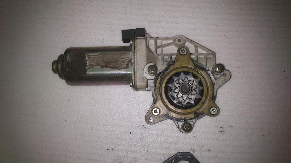

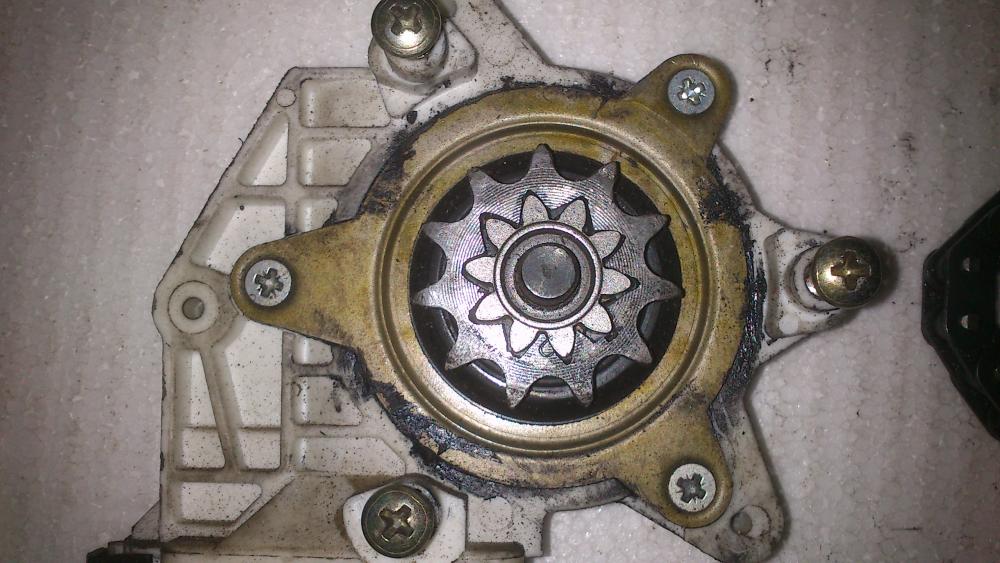

    Josep, el motor que tengo es de un portal de corredera creo bastante parecido al que aparece en tu video, este lo puede regular tanto en fuerza como en velocidad.. pienso que el motor no tendra problema... por eso te preguntaba si de 70 o 60 cual sera mejor la caldera tiene un buen hogar interior es una roca p-30.....
    un saludo.....

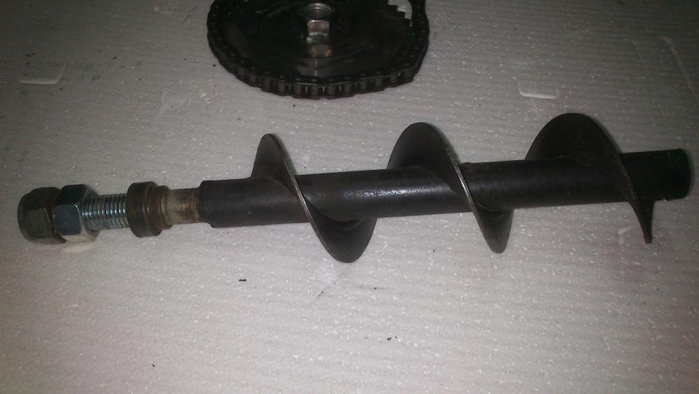

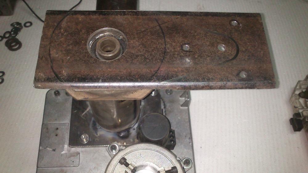

    Estas son las fotos del conjunto motor y sinfin,
    Quemador de biomasa casero-dsc_0011.jpgQuemador de biomasa casero-dsc_0015.jpgQuemador de biomasa casero-dsc_0012.jpgQuemador de biomasa casero-dsc_0018.jpgQuemador de biomasa casero-dsc_0020.jpg
    en esta ultima utilizo para el encendido un calentador de motor de gasoil,(muy buena idea JVH)

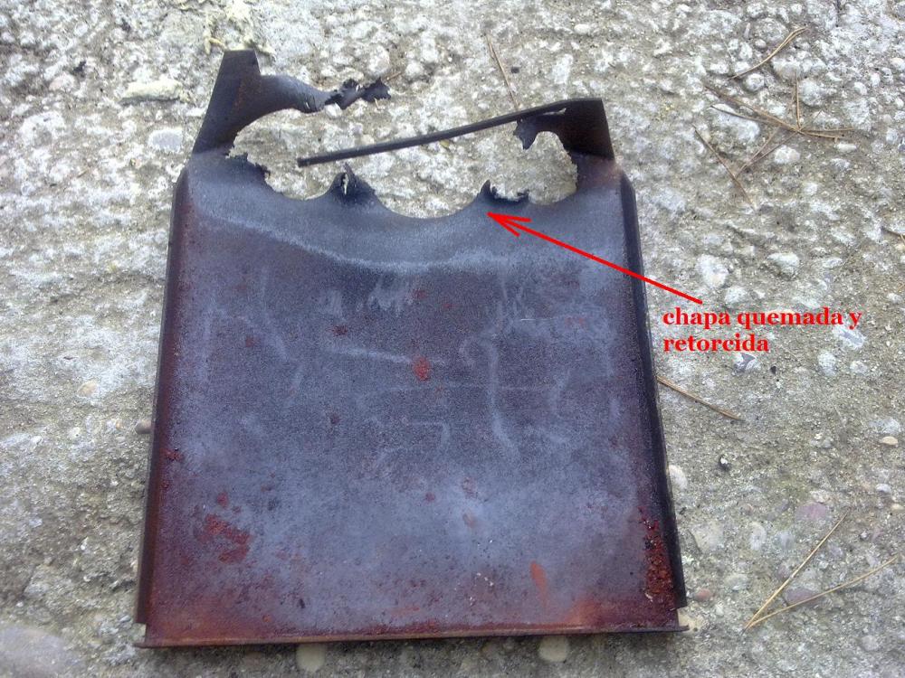

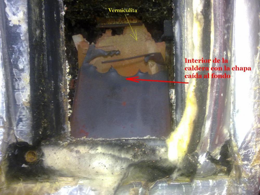

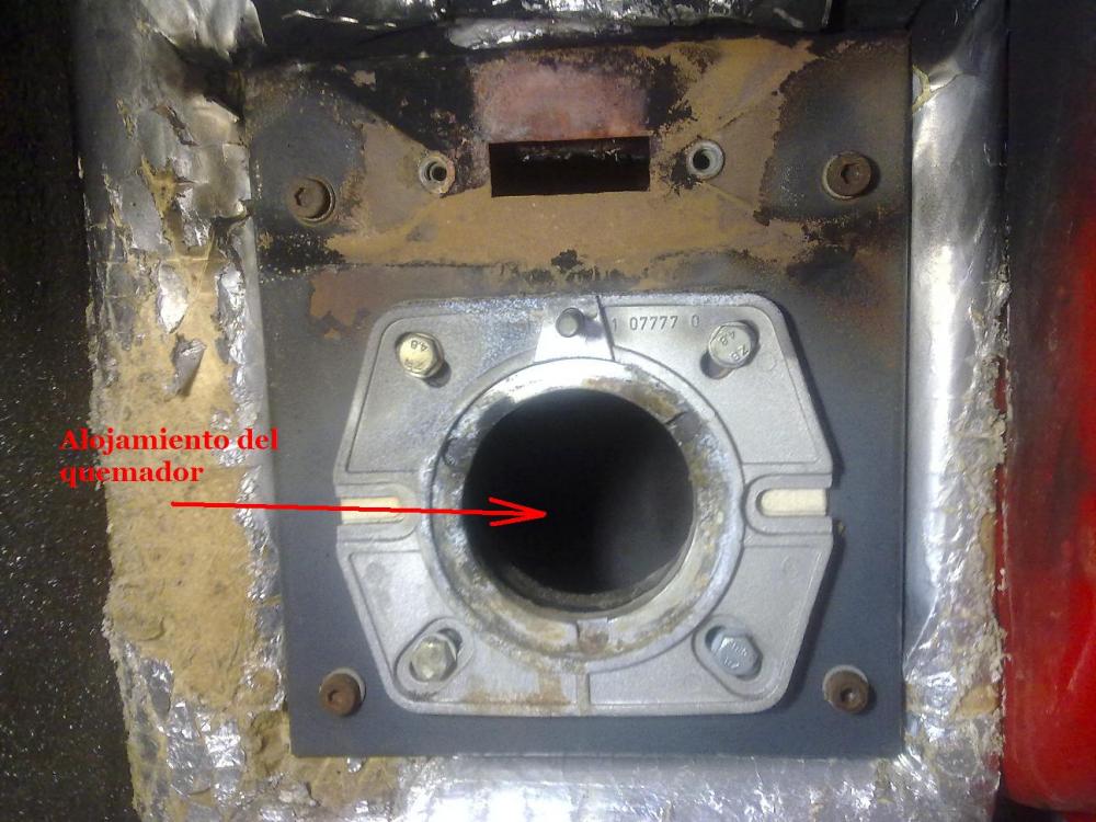

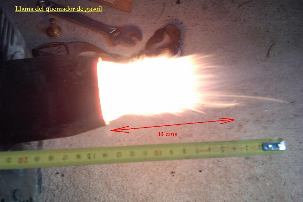

    Hola Alkytran; te comento a tí y a todos que tengais cuidado con la llama conseguida, si es demasiado grande se comerá el fondo de la caldera y tendreis un problema ( el fuego se come el hierro).
    Yo he estado meses para conseguir una llama de 40 cm estable y cuando fuí a ver que llama hacia mi quemador de gasoil resulta que medía solo 13 cms y tengo una cámara de 30 cms de profunda.
    Si os fijais en la pared del fondo de vuestra caldera vereis una superficie como de madera o cartón , es vermiculita, en la mayoría de las calderas está presente, aguanta 1300º C pero si está muy deteriorada al final se hace un agujero en el hierro.
    Os enseño unas fotos de como quedó la chapa que encontré en mi cadera, estaba en la parte superior para que el fuego no estuviese en contacto directo con los intercambiadores.
    Un saludo a todos.

    HOLA A TODOS. Hoy mire mi caldera al ver tu comentario javier13f , la mia tiene una especie de ladrillos ceramicos parecidos a los que se utilizan en las barbacoas para su construcción... pero lo tendre en cuenta.
    un saludo.....

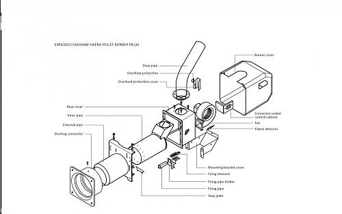

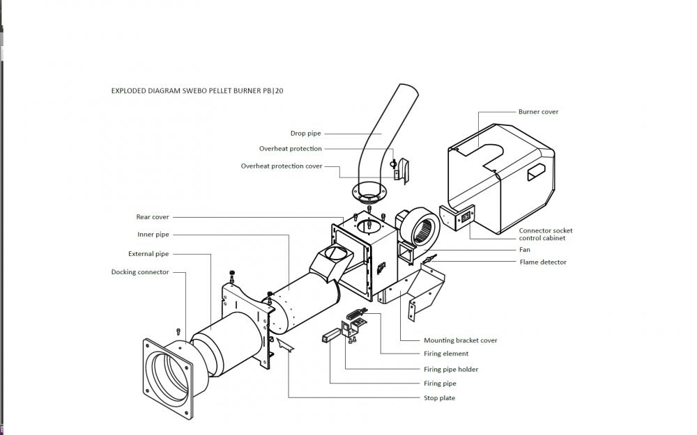

    lo de la sonda no lo tengo claro, hoy pasare por un desgüace de coches para pillar una haber si consigo entender su funcionamiento y adaptarla a la caldera...
    un saludo....
    despiece de un quemador de pellets...

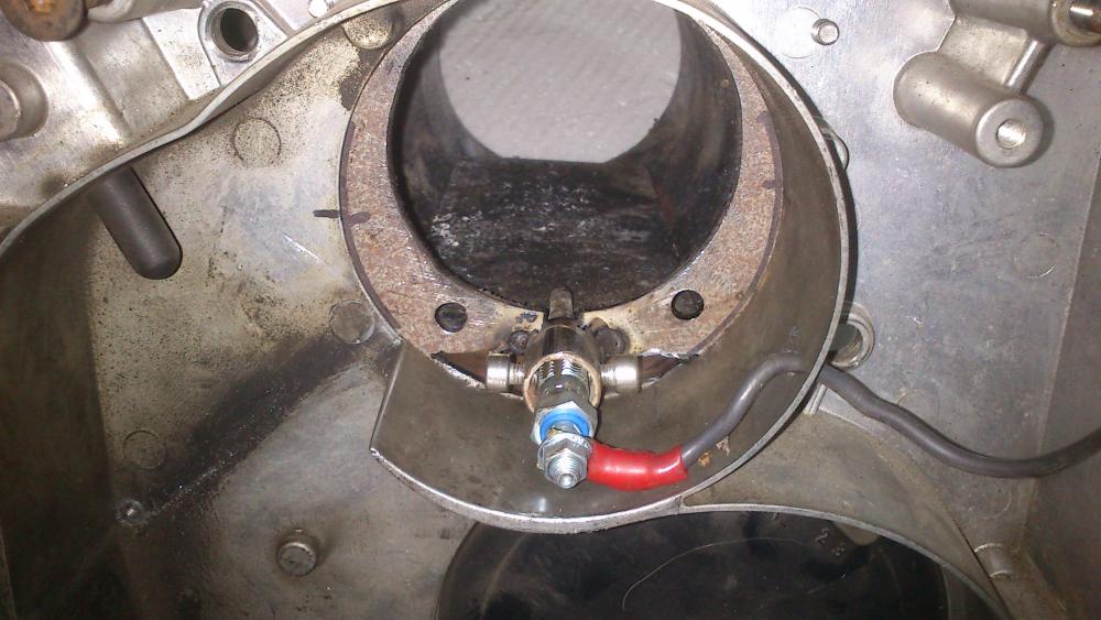

    Buenas,
    ayer hice la prueba y funciono de maravilla, la caldera es una tifell igual que el quemador un regalo de un usuario harto del precio del gasoil que me a ido de perlas para experimentar,
    el tubo es de 10cm de diametor y de largo 30,
    este fin de semana a sido un poco caotico e echo multitud de pruebas con la camara de combustion ahora toca rehacer todo para terminarlo definitivamente,
    por cierto ojo con algunos calentadores de coche se corta la resistencia si estan mas de un minuto encendidos por despiste me paso ayer con las que montan algun modelo de BMV Y OPEL 18 EUROS A LA PORRA ,la primera que compre tiene la punta de la resistencia mas gruesa y lo tuve un buen rato al rojo para probar y todavia funciona solo 13 euro.

    El rodamiento es simplemente una rueda con cojinete de las que se colocan en las puertas correderas metalicas recorto con la radial a la medida y lo sueldo al tubo no ay mas,
    con respecto al comentario de Javier tiene toda la razon yo en mi caso tengo colocada una chapa de acero de 10mm cortada a las medidas del interior de la caldera ya veremos resultados con el tiempo.
