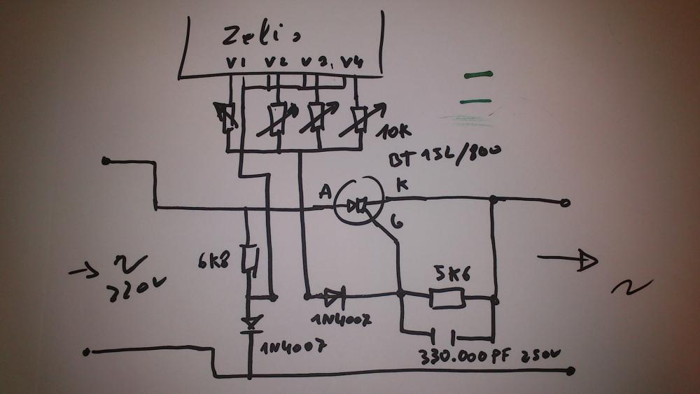

    Josep este es el controlador que tienes para el ventilador, donde podemos conseguirlo o te lo has echo tu
    Nos podrías pasar el esquema si es posible claro
    Muchas gracias

    [QUOTE=panky1978;218422]Josep este es el controlador que tienes para el ventilador, donde podemos conseguirlo o te lo has echo tu
    Muchas gracias[/QUOTE
    Si me lo fabrique yo mismo es muy simple,te e echo cuatro rayas espero que lo entiendas,

    Muchisimas gracias por el esquema creo que lo entiendo todo algun numero pero creo que son:
    4 resistencias ajustables 10K
    1 Triac 13?/800
    2 diodos 1N4007
    1 resistencias 5k
    1 resistencia 6K
    1 capacitador 330.000 pf 250v
    PD: Josep que reles tienes 12V

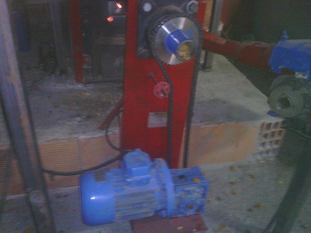

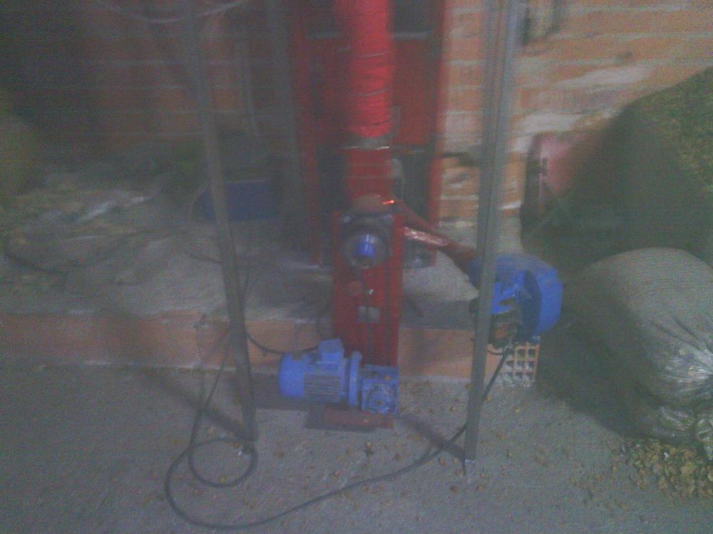

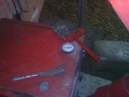

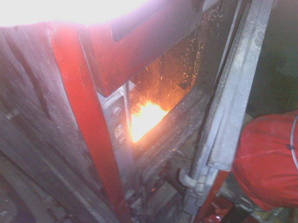

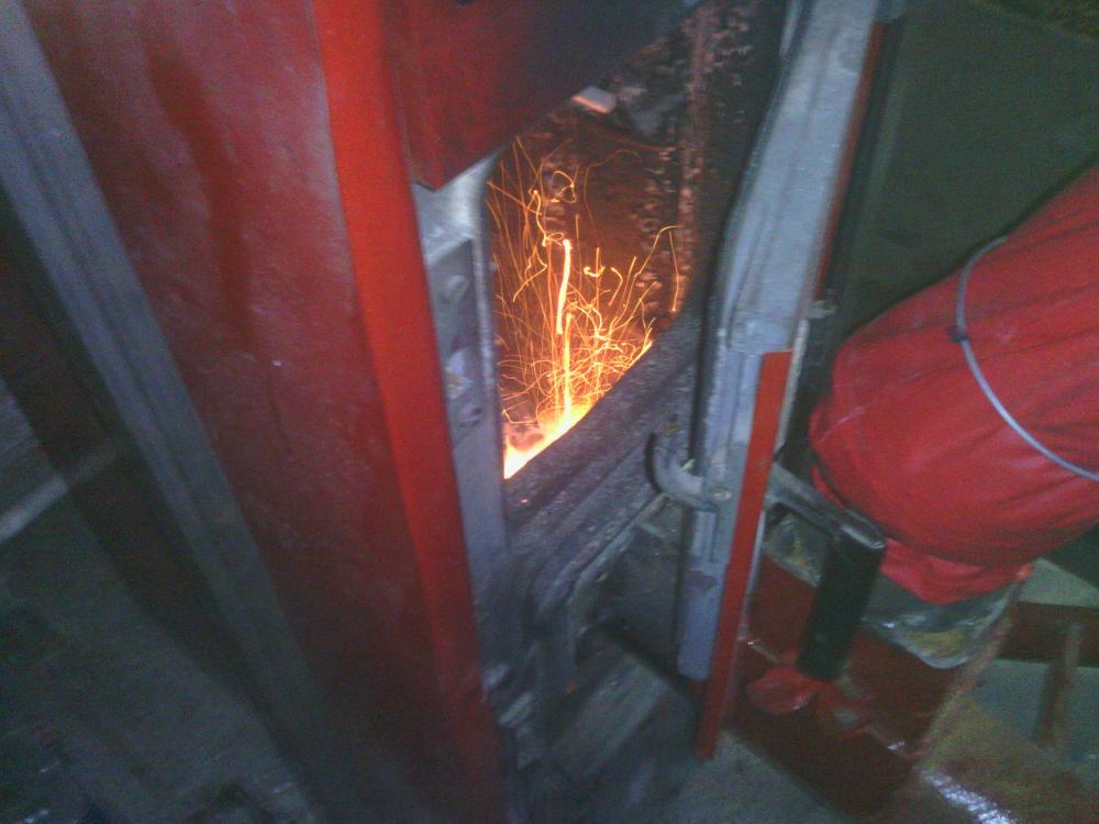

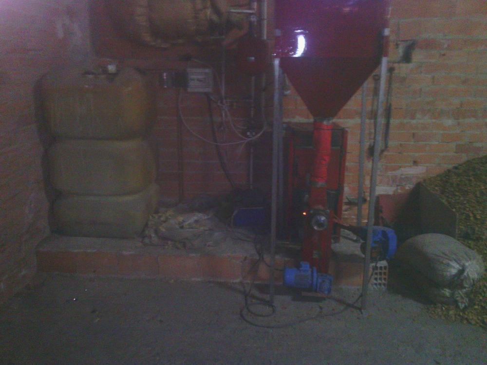

    hoy e echo unas fotillos al mio aqui os las dejo que lo veais
    Miniaturas adjuntadas Miniaturas adjuntadas Quemador de biomasa casero-img_20121209_152857.jpg

    Buenas ,
    El esquema no me va , me quema la resistencia 6k8 esta revisado y requeteprobado y siempre sale ardiendo, algún consejo

    El fin de semana revisare el regulador por si arre y te lo comento,en referente a la programacion del zelio no es facil de primeras explicartelo por web es algo complejo no es hacer varios temporizadores que si es facil de entender de todas maneras te ayudo en lo que se pueda,
    no acabo de ver que tipo de quemador as echo,es de llama vertical, funciona bien?

    al hacerlo vertical como haces para que caigan los posos y las cenizas fuera del tubo?¿
    o es que se quedan hay en el tubo de la llama?¿

    De esa manera cae el pellet
    Josep del Zelio si quiere hablamos mejor por teléfono siempre que no te moleste claro, haber si asi pilloo algo mas.
    La verdad es que funciona muy bien

    El tubo vertical tiene una rejilla que esta sujeta a cuatro tornillos que le hacen de pastas (como si fuera una mesa con cuatro patas) ademas esa parrila es de quita y pon para poder limpiarla, haber si este fin de semana le hago unas fotos y las cuelgo.
