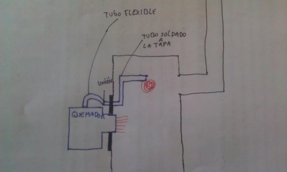

    Muy interesante el tema de la doble combustion, pero no veo como instalarlo en la mia que es la roca gt 50 gta (foto). Por la salida de humos no puedo ya que me encuentro con una pared de la caldera (lo que no sé si lleva agua o solo es paso de humos), tendria que ser por la puerta donde esta el quemador, o sea que tendria salir del ventilador, recorrer parte del cuerpo de la caldera para calentarse y entrar en la cámara por la parte superior de la puerta, con el inconveniente de tener un trasto a la hora abrir la puerta para limpiar la caldera, pero todo sea por subir la eficiencia a la caldera. Como lo veis, alguien lo ha probado en una caldera de este tipo?
    Saludos y a quemar pellet

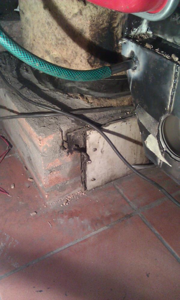

    grenyes t envio un pequeño dibujo de como lo haria yo , la tapa frontal es totalmente extraible y creo que no lleva ninguna conexion de agua he visto alguna foto de alguien que la ha sustituido no se si es la tuyaNombre:  6024d1356778024t-fotos-instalacion-quemador-caldera-roca-go-50-2.jpg
Visitas: 982
Tamaño: 7,1 KB
    recordad que el tubo en su extremo final ha de tener orificios pequeños en varias direcciones y taponar el tubo Quemador de biomasa casero-imag0367.jpg
    Nombre:  9104d1388274419t-quemador-biomasa-casero-imag0360.jpg
Visitas: 833
Tamaño: 5,1 KB tubo de salida

    Hola antorchero, la puerta es extraible , pero normalmente solo se quitan dos tornillos de un lado y te queda abisagrada y asi es mas facil para la limpieza. Sobre el dibujo que has puesto, con ese recorrido crees que habría suficiente para calentar el aire de entrada?, y como no creo que se pueda hacer esos dos recodos que has dibujado (la camara de esta caldera es cilindrica y no muy espaciosa), podria quedar el tubo como mucho a unos 10 cm por encima del tubo del quemador que entra en la cámara, sería suficiente?, por supuesto tendria que ser inox, sino duraria 2 telediarios. El que has usado tu parece de 20x20 mm, es así? y los orificios sólo al final o por todo el recorrido de la cámara?
    Muchas gracias
