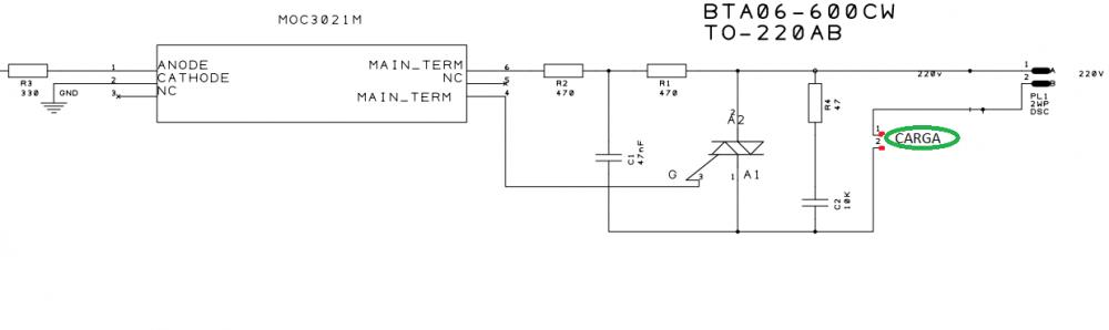

  3. #1178
    sergio04 está desconectado Forero
    feb 2012
    En un lugar de la Mancha
    255
    Cita Iniciado por chote Ver mensaje
    te refieres a esto. con esto condesadores ayer arranque el motor mio de 100w y van bien y ya me contaras respecto a lo demas.
    Espero que no se te queme nadaArchivo adjunto 8534
    ya me contarás

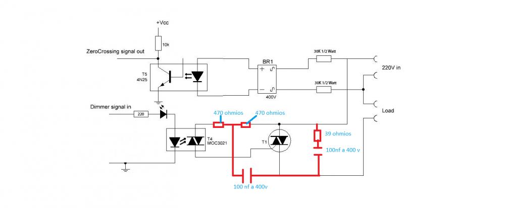

    Los condensadores estan equivocados. Tendrias que montar uno de 50nF y el otro de 10nf. Es importante que sean de ese valor.
    Cita Iniciado por martinluis2 Ver mensaje
    Hola a todos
    Sigo opinando que este circuito es un simple conmutator y en todo caso solo serviria para activar cargas resistivas, como bombillas o motore universales de corriente alterna CON ESCOBILLAS, es decir que para las cargas inductivas como son los motores de las turbinas DE INDUCCION solo valdrian los Variadores de frecuencia, pero bueno alomejor estoy equivocado. dejo a continuacion lo que dice la wikipedia sobre los variadores de Frecuencia. saludos a todos
    "Un variador de frecuencia (siglas VFD, del inglés: Variable Frequency Drive o bien AFD Adjustable Frequency Drive) es un sistema para el control de la velocidad rotacional de un motor de corriente alterna (AC) por medio del control de la frecuencia de alimentación suministrada al motor. Un variador de frecuencia es un caso especial de un variador de velocidad. Los variadores de frecuencia son también conocidos como drivers de frecuencia ajustable (AFD), drivers de CA, microdrivers o inversores. Dado que el voltaje es variado a la vez que la frecuencia, a veces son llamados drivers VVVF , variador de voltaje variador de frecuencia"
    Lo ideal seria un variador de frecuencia, pero con el dimmer funciona perfectamente.

  5. #1180
    joserubial está desconectado Forero Junior
    oct 2012
    Leon
    8
    Cita Iniciado por sergio04 Ver mensaje
    Yo utilizo un dimmer con paso por cero similar al de Inmojo.
    Para que no desesperéis como me paso a mí os diré que en teoría el rango de control es con valores de 0 a 127
    0 para totalmente encendido y 127 para totalmente apagado, pero en realidad yo estoy regulando velocidad en el rango de 105-60 (estos valores los conseguí a base de prueba y error)

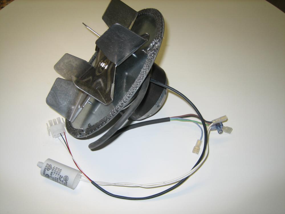

    El motor que regulo es un extractor de humo EBM R2E180-CG82Quemador de biomasa casero-r2e180-cg82.jpg
    En lugar de triac utilizo un SSR http://es.rs-online.com/web/p/reles-...olido/7385531/
    Acabo de ver este vídeo https://www.youtube.com/watch?v=PqaRrnBkwPY
    y parece que mejora la forma de la llama con una modificación en la boca de salida, con lo que parece el alma del estator de un motor.
    Que os parece?

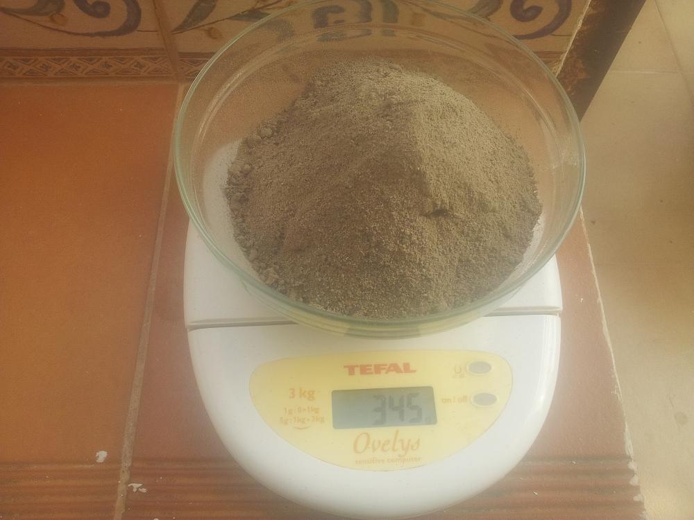

    Yo ya tengo el mio funcionando desde el dia 1 de Noviembre dia y noche bajo el control del termostato ambiente de casa,
    que lo tengo puesto a 21º. Desde entonces ha funcionado unas 40 horas con un consumo de unos 75 a 80 kilos de pellets.
    Todabia no hace frio, ya ire dando mas datos de consumo y horas de funcionamiento.
    Ah, el sabado toco limpieza de cenizas, todo completamente suelto y ningun inquemado.

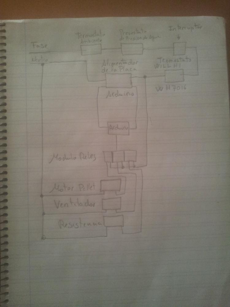

    ESQUEMA que esta funcionando en el quemador de javier:
    si me puedes pasar el programa que tienes cargado en el arduino lo podria probar yo tambien el el quemador mio. gracias

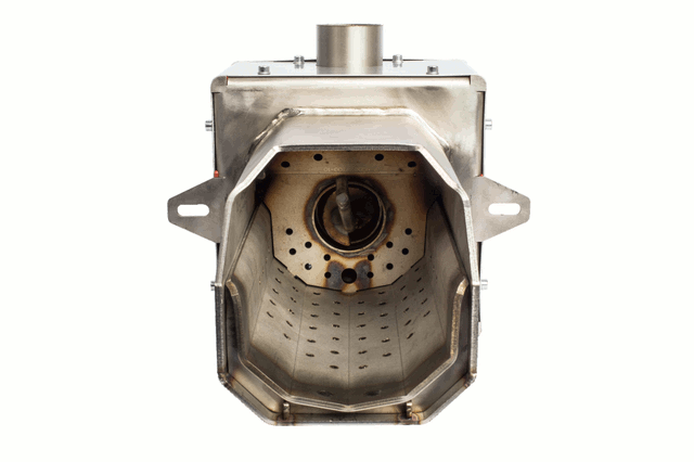

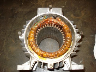

    Le pregunte a la persona que colgó esos videos pero no me responde.
    Pero en mi opinión es el núcleo de hierro de un estator de un motor similar a este:
    Nombre:  estator_motor.jpg
Visitas: 898
Tamaño: 26,2 KB
    El problema que se me plantea es que seguramente se obturaran las ranuras fácilmente.
    Conocéis los quemadores polacos Pellasx?
    Venden que tienen un sistema patentado de mezcla de combustible en la cámara de combustión que les otorga menor mantenimiento.
    Lo único que veo especial es la pieza en forma triangular al final del sinfín (en este vídeo se ve bien)
    http://www.youtube.com/watch?v=5SUmfBKIISM

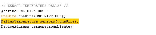

    he cargado tu programa y me ha salido este error Quemador de biomasa casero-error-carga.jpg
    he cargado tu programa y me ha salido este error Pulsa en la imagen para verla en tamaño completo
Nombre: error de carga.JPG
Visitas: 473
Tamaño: 17,9 KB
    No has puesto cual es el error. Esa linea de codigo esta bien. Has cargado las librerias Onewire y dallastemperature?
