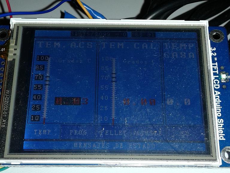

    Hola grangordo, en arduino como en cualquier ordenador las salidas son digitales que Solo son capaces de atacar la base de un transistor o a un optoacopldor y estos activan la bobina del rele.
    respecto a la fotocelula arduino ya te han dicho que utiliza sin embargo el controlador naturela admite cualquiera de las mas comunes.
    Desengañate (yo tambien empece con el) arduino no tiene suficiente capacidad ni recursos para manejar con soltura y garantias una caldera actual, digo esto consciente de que los defensores se me van a hechar encima 😢😢
    La resistencia ..... esa que comentas de tresmil y pico watios me parece una barbaridad, todo el ahorro se te va en luz 😂😂 yo uso una de 130w y te aaeguro que enciende en poco mas de un minuto.
    Otro aspecto muy importante es las revoluciones del ventilador, se que arduino es capaz de hacerlo perooo...... el naturela te permite hacerlo con mucha mas facilidad y sus salidas son a triac, casi como un rele pero solido, mas barato y permite regular.
    En fin hazme caso y paste a naturella aunque sigas trabajando inutilmente el lograr hacer lo mismo con arduino.

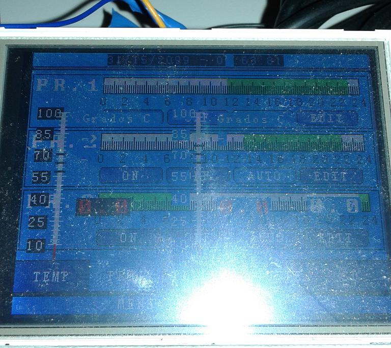

    Aqui tienes un enlace en alibaba, ahora mismo no encuentro dentro del foro (244pag) el correo del comercial, creo recordar que el compañero jesmasuso es quien les traduce los manuales, mandale un privado y seguro que te pone en contacto con ellos.
    Universal de pellet controlador con ampliado funciones-Otros Equipamientos Eléctricos-Identificación del producto:138356532-spanish.alibaba.com
    y esta es su pagina: Naturela - Intelligent electronic systems and devices
    Puedes pagar con paypal y en menos de una semana lo tendras en casa.
    Por cierto grangordo con arduino uno no vas a conseguir nada, es demasiado limitado de recursos yo lo intente con DOS Mega, una pantalla tft color tactil 5", reloj, sondas de temperatura, controlador pwc de motor pap, placa con 9 relés, etc (que por cierto tengo disponible a buen precio si a alguien le interesa) pues ni aun con esas, aunque he de reconocer que me gustaba como iba quedando pero hay mucho codigo que escribir y probar y eso no lo controlo en absoluto, en mi caso dependia de un amigo 100% que estaba empezando a dejar de serlo y tuve que cortar de raiz, solo en cervezas cuando nos reuniamos gaste mas de lo que me costó el naturela y bendita la hora aunque es cierto que el interfaz de naturela es mas feo.
    Unas capturas:Quemador de biomasa casero-20150831_205216.jpg Quemador de biomasa casero-20150831_205318.jpg como ves aun conserva el codigo dentro.
