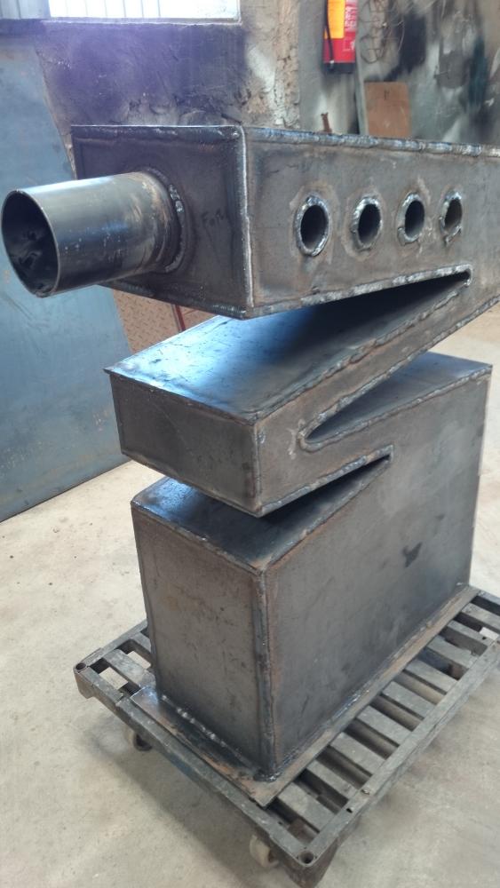

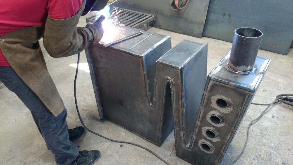

    Si se quiere realizar un proyecto conjunto me atrevo a decir que mejor una caldera con su quemador incorporado.
    Despues de la primera caldera fabricada con un sorprendente rendimiento nos hemos volcado a fabricar un modelo de menor tamaño del cual muestro el plano para daros una idea,
    caldera.pdf

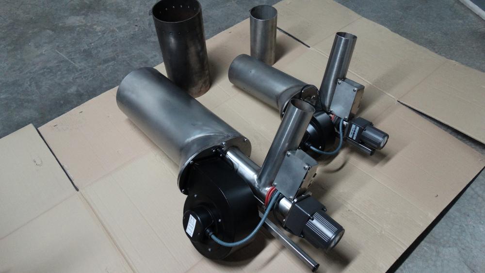

    Tambien pongo varias fotos del nuevo modelo de quemador de 170kw un verdadero cañón escupidor de fuego, igual que su hermano pequeño pero de mayores dimensiones.
    Quemador de biomasa casero-dsc00320.jpg Quemador de biomasa casero-dsc00332.jpg

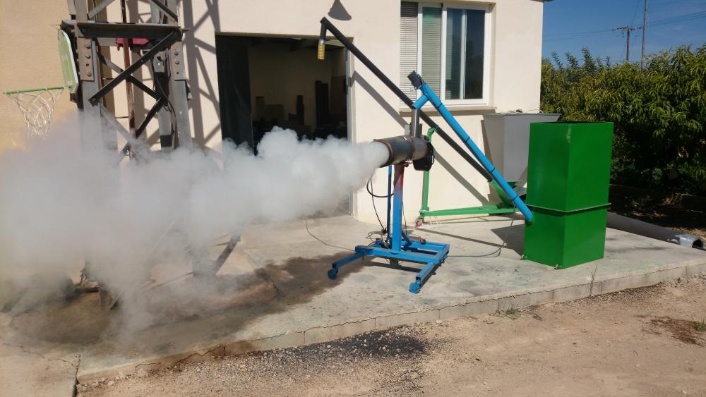

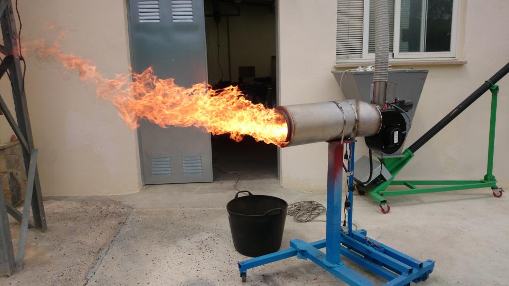

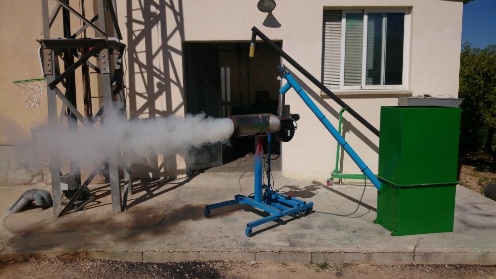

    Davose comparto contigo lo dicho,pongo varias fotos del primer encendido del quemador de 170 kw con hueso de aceituna.
    Archivo adjunto 13342Archivo adjunto 13343
    Aproveche la tarde que no tenia la parienta en casa sino me mata con tanto humo,des pues de varios reajustes enciende rapidisimo y con poco humo, dispone de dos resistencias de 170w.
    Archivo adjunto 13344

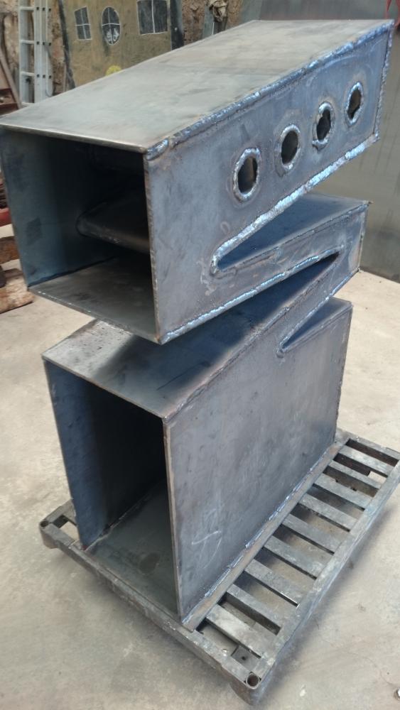

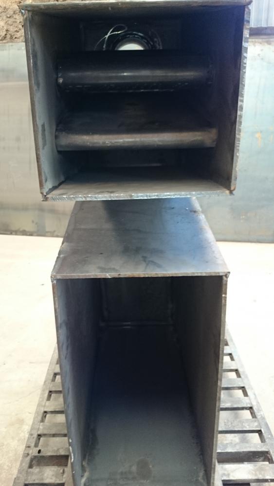

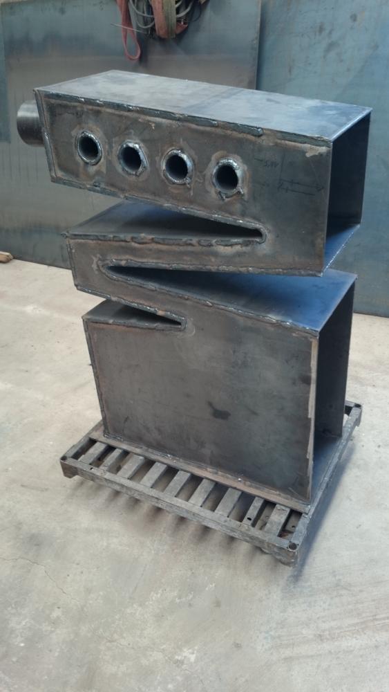

    Con respecto a la caldera esta mañana se a terminado de soldar el cuerpo interno, pongo varias fotos.
    Archivo adjunto 13345 Archivo adjunto 13346 Archivo adjunto 13349
    Archivo adjunto 13347 Archivo adjunto 13348
    Por cierto juancar,también extensible a demás foreros martes y miércoles aprovechando que se realiza la feria de BIOENERGIA en Valladolid podríamos tomar unos vinos.

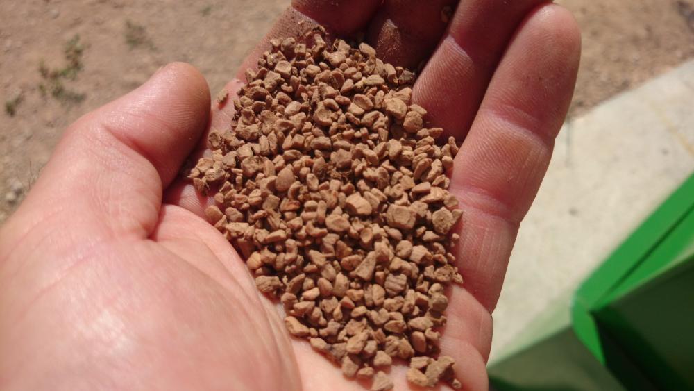

    Tienes razon Huesitos no se pueden ver la fotos,repito el comentario con las fotos.
    el rendimiento lo e calculado con respecto al poder calorico del hueso y quilos quemados,es un primer modelo fabricado para quemar astilla g30.
    Quemador de biomasa casero-dsc_0046.jpg Quemador de biomasa casero-dsc_0041.jpg
    Quemador de biomasa casero-dsc_0214.jpg Quemador de biomasa casero-dsc_0218.jpg
    Quemador de biomasa casero-dsc_0219.jpg Quemador de biomasa casero-dsc_0220.jpg
    Miniaturas adjuntadas Miniaturas adjuntadas Quemador de biomasa casero-dsc_0044.jpg

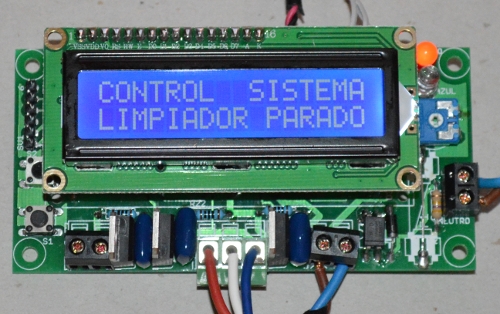

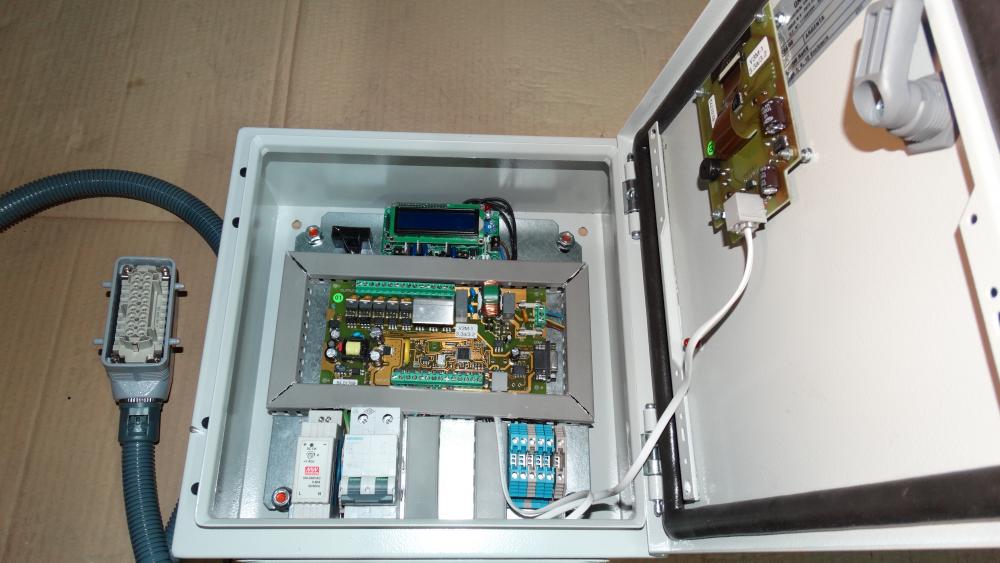

    Hola de nuevo.
    Vamos a ver si ya vamos preparando el invierno. Veo que esto esta un poco parado.
    Visto que algunos ya teneis un quemador realizado, o para los que estáis pensando como hacer uno, se trata de implementar el módulo de control de la limpieza, para evitar estar limpiando cada cierto tiempo.
    He trabajado bastante con él y creo que ya está listo.
    Deciros que lleva meses funcionando sin problemas en varios quemadores. El Josep Castells me ha ido pidiendo un montón de detalles y los he ido introduciendo, o sea que, esta muy, pero que muy currado.
    Se acopla perfectamente al Naturela.
    Os dejo el manual que he realizado para ir abriendo boca y podáis ir analizando hasta donde hemos llegado. Para ser un quemador casero creo que estamos bastante bien.
    HAY DOS COSAS MUY IMPORTANTES A TENER EN CUENTA.
    1. No puedo facilitar detalles de la mecánica, ya que está en proceso de homologación y yo no soy el propietario de la misma. Es decir, tendréis que tener un poco de imaginación, solo un poco ( que se que no os falta ) para que cada uno lo aproveche como pueda, ya que esto es acoplable a casi cualquier cosa.
    2. Para evitar malas interpretaciones. Si alguien quiere uno le facilitaré todos los datos, componentes, ficheros de las placas PCB para que pueda realizar uno. Sin embargo el código del micro no se entrega, hay mucho curro detrás y supongo que lo entendeis. Si alguien quiere alguno y a nivel de gente particular, la grabación del microcontrolador que lleva se la realizaré de forma totalmente altruista.
    A ver que os parece.

    Muy buenas, los sinfines se venden en muchos sitios, bueno no tantos pero donde mas facil es de encontrarlos es en tiendas de ganaderia pues son muy usados para llenar las tolvas de pienso. Su precio ronda los 5 euros metro mas o menos.
    Cuando termines lo del arduino podias comparcompartirlo, yo empece y la verdad quede atascado pero es cierto que apuntaba bien ni que decir tiene que esta a disposicion de quien quiera continuar con ello..
    Usaba pantalla tactil de 5" reloj y una placa de 10 reles.
    Lo dicho y mucho animo que al final sale.
