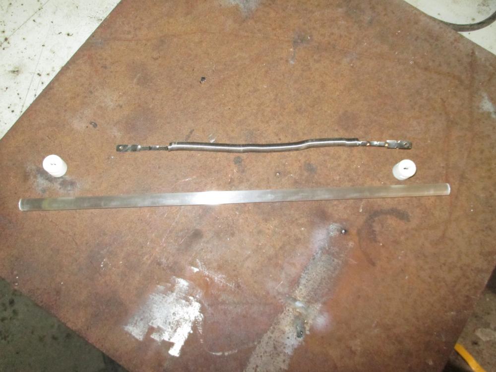

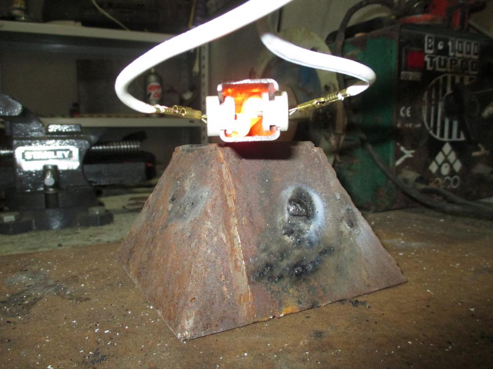

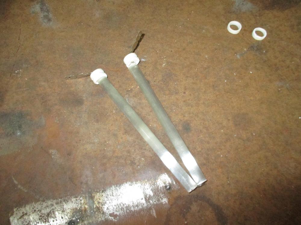

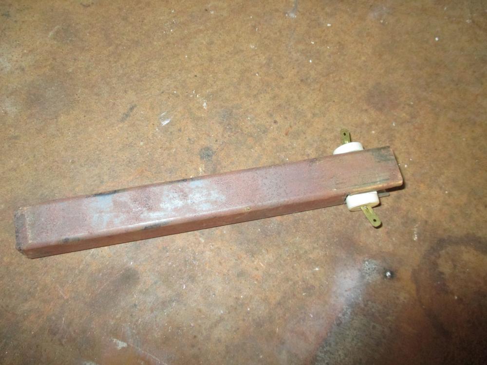

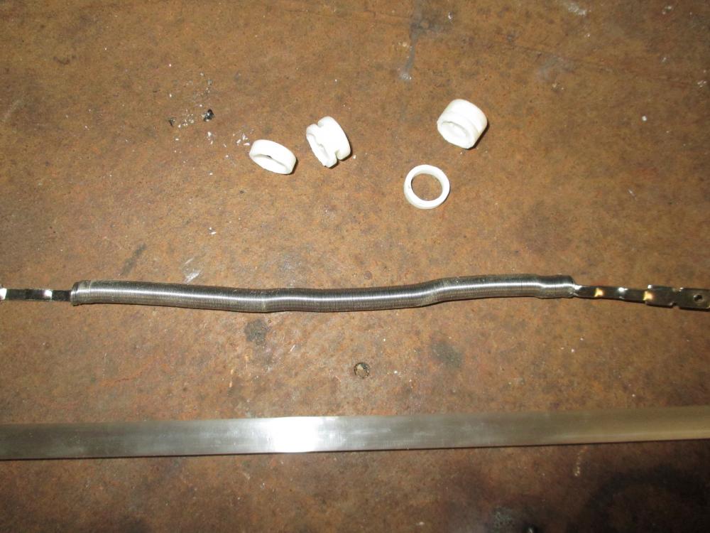

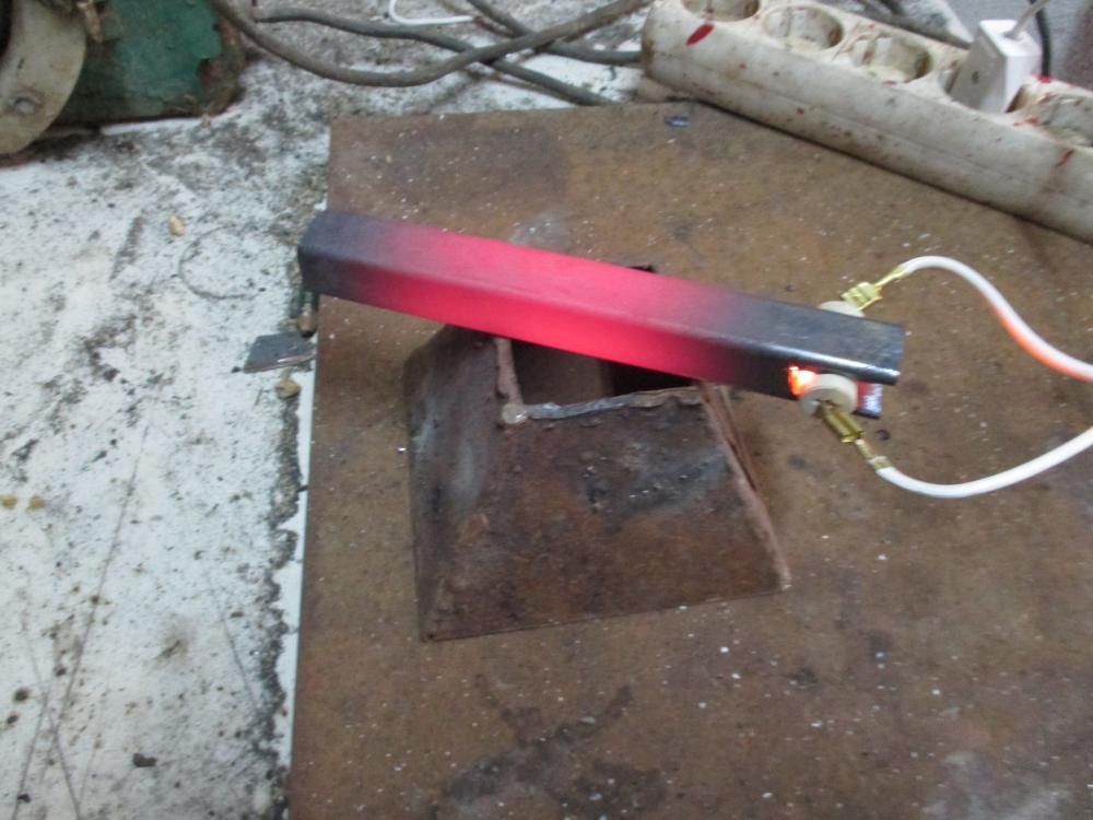

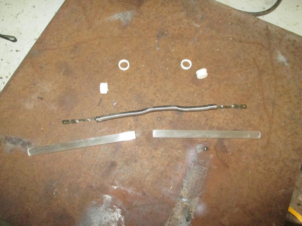

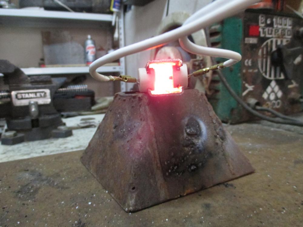

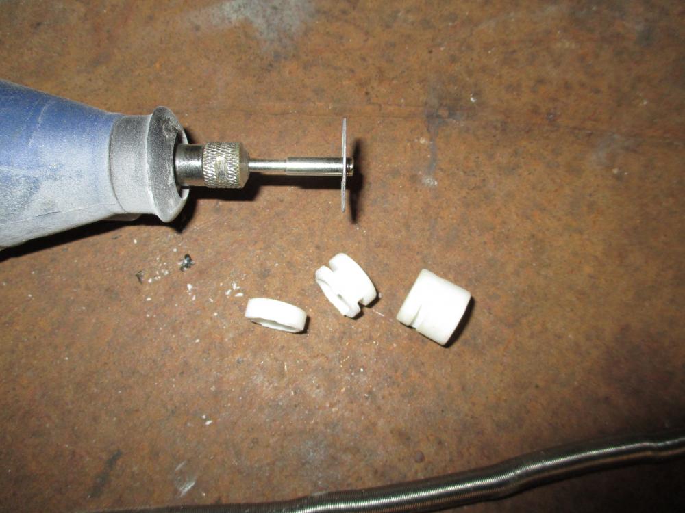

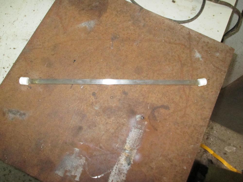

    Hola a todos, lokout bien venido al foro
    As comentado que te gustaría hacértelo todo tu, pues espero que te vaya bien.
    Aquí tienes una idea para la resistencia del encendido por aire calenté, la tengo probada y la tengo puesta en dos quemadores y sin problemas.
    Es una de cuarzo de los radiadores de toda la vida es económica, la encuentra en casi cualquier ferretería.
    Te pongo unas fotos por si te sirvieran de algo.

    Cita Iniciado por domingop Ver mensaje

    Muy buenas Domingo,por cuanto sale una resistencia de esas y cuanto tarda en ponerse incandescente?
    UN SALUDO Y BUENA 🔥

    Hola VAV78, más o menos 5€ las compre el año pasado y no me acuerdo exactamente, como una imagen vale más que mil palabras te pongo un vídeo.
    Si alguien decide usar este sistema de resistencia, aconsejo que la deje con holgura para cuando dilate la vaina no se rompa el cuarzo.
    Pues si que es rápida si,gracias Domingo
