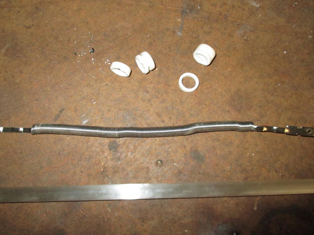

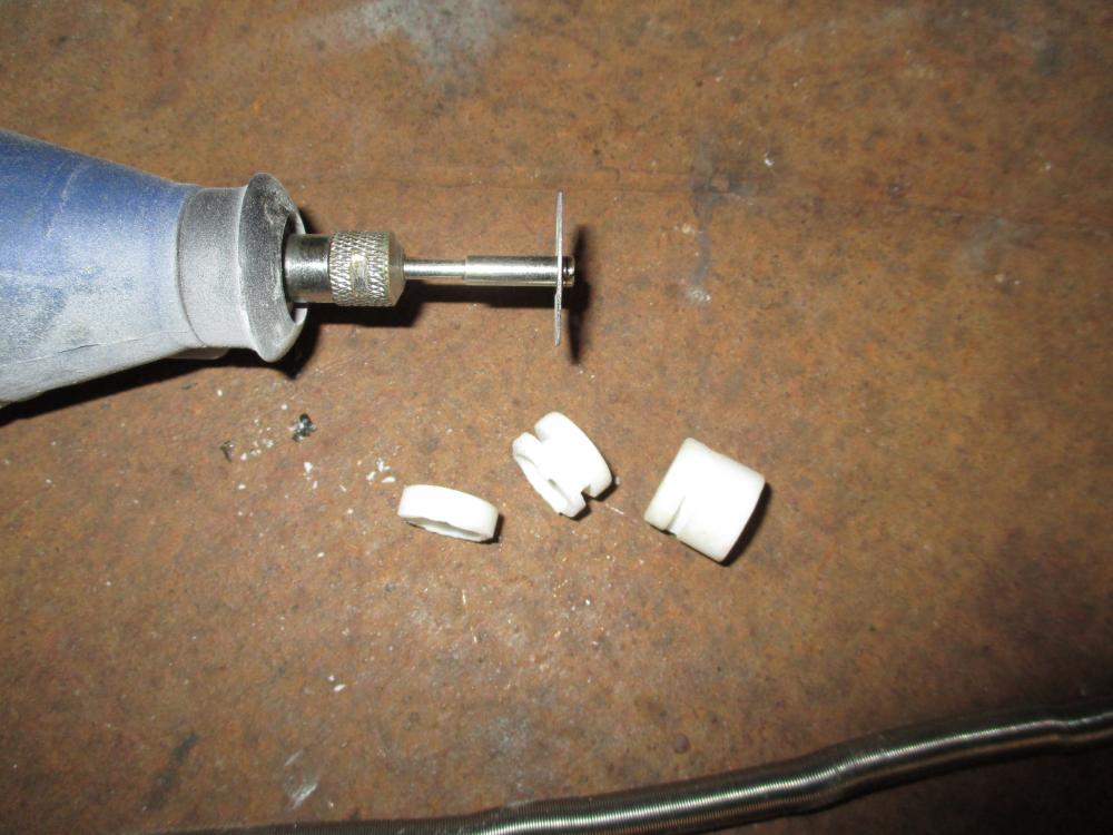

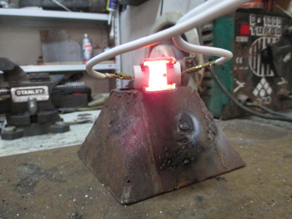

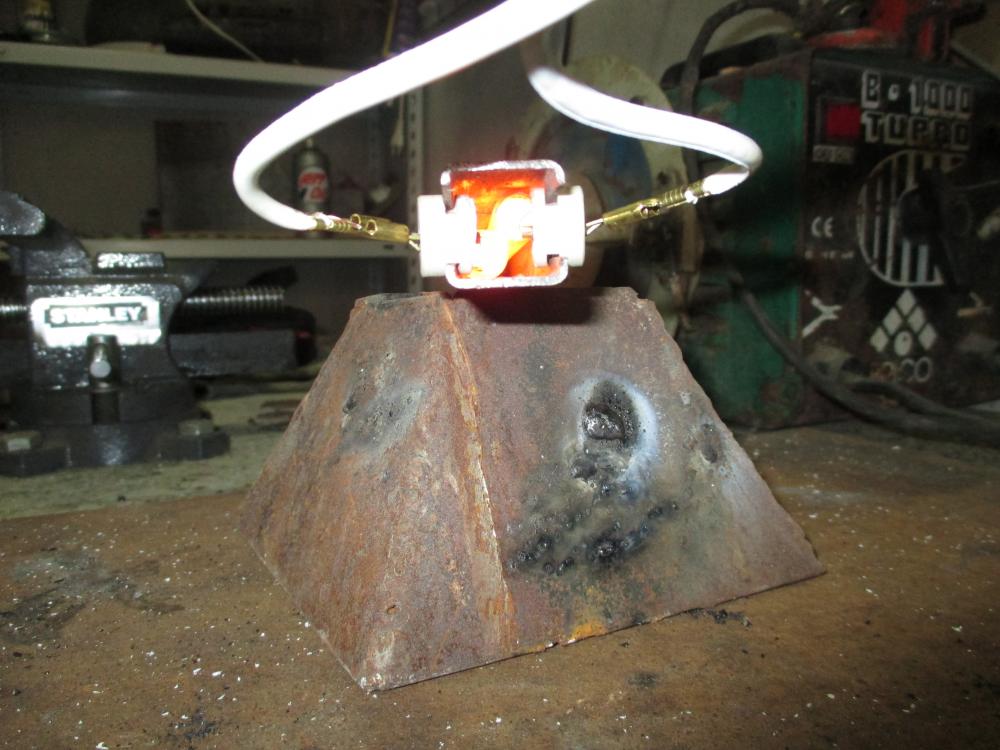

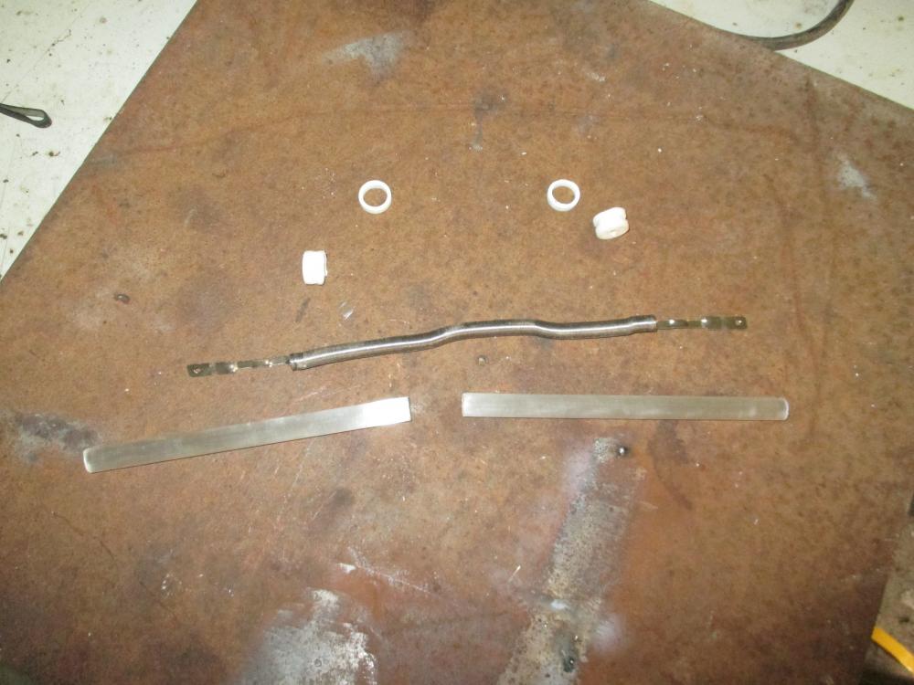

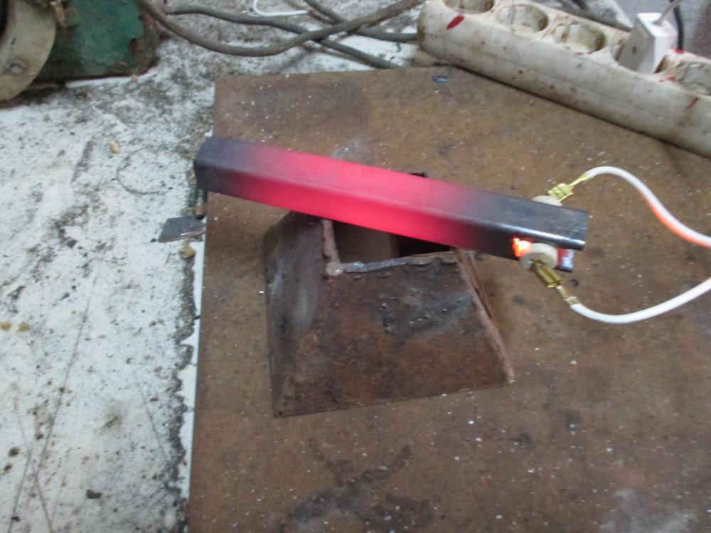

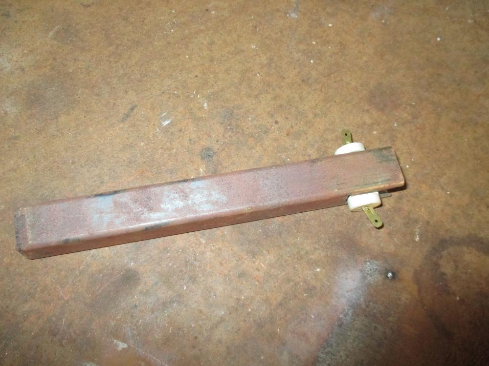

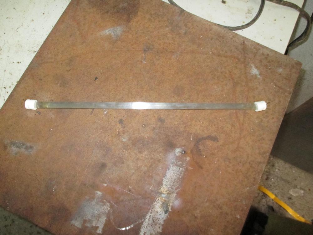

Aquí tienes una idea para la resistencia del encendido por aire calenté, la tengo probada y la tengo puesta en dos quemadores y sin problemas.
Es una de cuarzo de los radiadores de toda la vida es económica, la encuentra en casi cualquier ferretería.
Te pongo unas fotos por si te sirvieran de algo.
Archivo adjunto 11584Archivo adjunto 11582Archivo adjunto 11585Archivo adjunto 11586Archivo adjunto 11587Archivo adjunto 11588Archivo adjunto 11589Archivo adjunto 11590Archivo adjunto 11591

Hola VAV78, más o menos 5€ las compre el año pasado y no me acuerdo exactamente, como una imagen vale más que mil palabras te pongo un vídeo.
Si alguien decide usar este sistema de resistencia, aconsejo que la deje con holgura para cuando dilate la vaina no se rompa el cuarzo.
https://www.youtube.com/watch?v=GNI_Ol_43OM
