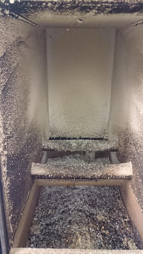

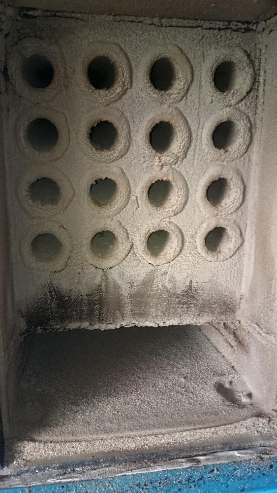

    Buenas noches y bien venidos a los que se incorporan al foro,no tengo mucha experiencia con la limpieza por compresor pero si realize alguna prueba con el tercer quemador que fabrique de forma experimental al cual le acople un actuador que accionaba una rasqueta digamos que es el antecesor al resultado final que ya conocéis,fue como digo para experimentar diferentes formas de autolimpieza y una de ellas le acople una boquilla para conectar la manguera del compresor y de forma manual le metía la presión de aire y si casi saltaba toda la escoria pero la parrilla no quedaba limpia del todo,el problema viene si utilizas diferentes tipos de biomasa con pellet si funciona perfectamente porque casi no deja cascarilla todo es ceniza el problema viene cuando utilizas hueso o cascara de almendra que dejan una cascarilla medio pegada y con un soplado a alta presión no se desprende del todo a diferencia que con rascado de la parrilla y la ayuda del ventilador a toda marcha lo expulsa todo quedando la parrilla en perfecto estado para un nuevo encendido.
    Puntualizo,es una prueba que la tenia como anécdota y la comento porque biné al caso, seguramente los instaladores que montan quemadores con este sistema como davose nos podrán dar mas detalles.
    quiquerb el hueso es muy puñetero en el primer encendido,ponle al controlador dos encendidos en la primera dosis solo tiene que tapar el orificio de la resistencia y poco mas al tiempo limite se encenderá pero al no detectar a tiempo la llama realizara otra carga de combustible y a los pocos segundos se encenderá con ello reducirás el humo considerablemente,también a tener en cuenta las fases del encendido nivel uno yo le pongo 150 y nivel dos 40 es bastante tiempo pero seguro para cascara de almendra solamente a diez segundos.
    Desde que monte la nueva caldera si os puedo decir que no e limpiado el quemador me e olvidado por completo y llevo gastados unos doscientos cincuenta quilos de hueso,desde mediados de mayo a estado el quemador funcionando para mantener una mínima de 50 grados la caldera para asegurarme que no tuviese fugas y esporádicamente el a.c.s,desde unas semanas atrás me mantiene el a.c.s y en flotación el suelo radiante.

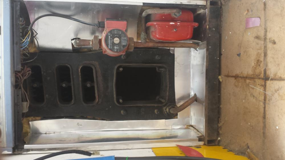

    Pongo varias fotos del estado de la cámara de combustión del quemador y de la caldera.

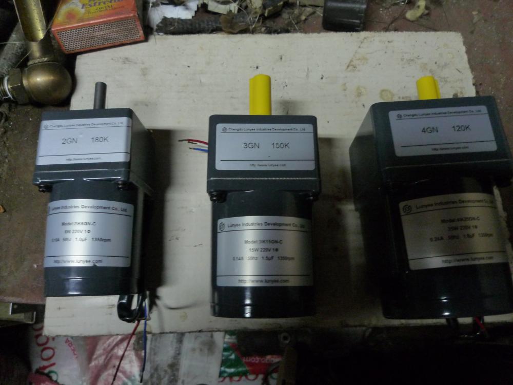

    Hola, buenos dias a todos encontre unvendedor chino que tiene una oferta hasta el dia 24 para los motores reductores para miestan bie de precio
    pogo el importe para 3 por si alguien esta interesado que ponga un privado.

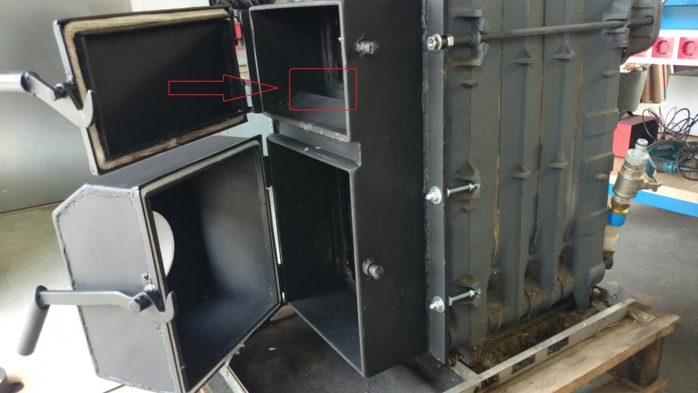

    Hola de nuevo:
    ya puesto si le aumentas la cámara de combustión y le agregas un nuevo paso tal como mostre en uno de los videos el aumento de rendimiento del conjunto caldera quemador sera considerable y mas si quemas hueso.

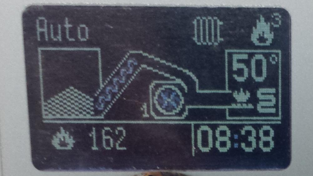

    Buenas tardes. Con respecto a la temperatura de los humos yo le hice la limpieza a la caldera con aire comprimido y una pistola de limpiar los filtros que tengo por casa y el resultado me ha dejado con la boca abierta ahora que la tengo encendida la caldera desde el dia 27 del mes pasado. Ha estado encendidoa en este periodo de tiempo 11 horas y los humos no llegan a 100°. El termostato de casa lo tengo 20° las 24 horas.

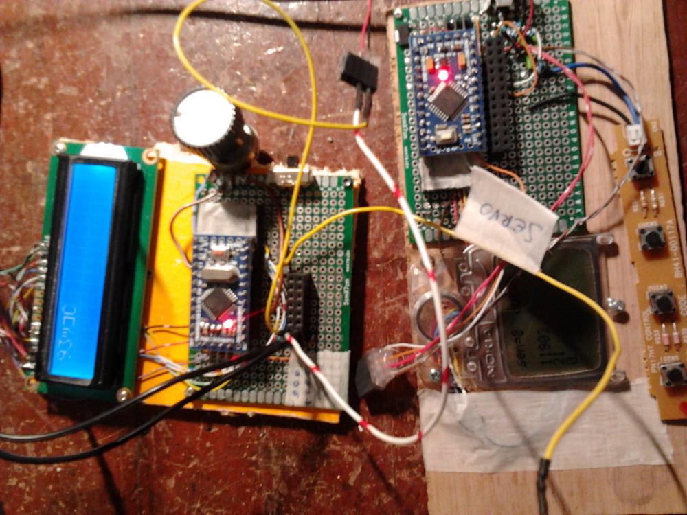

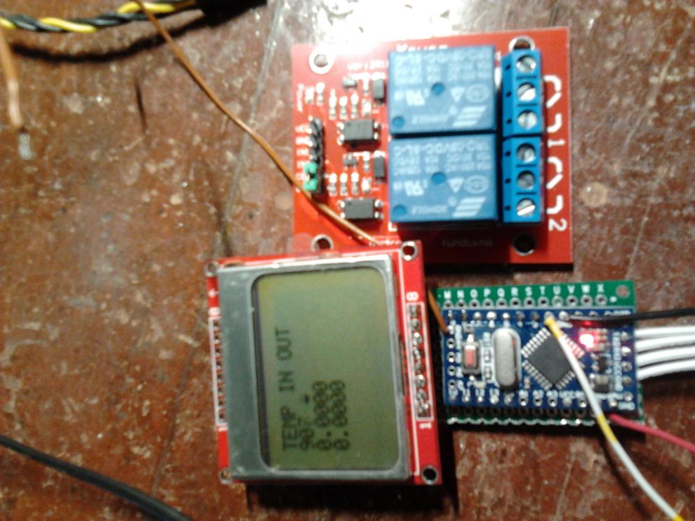

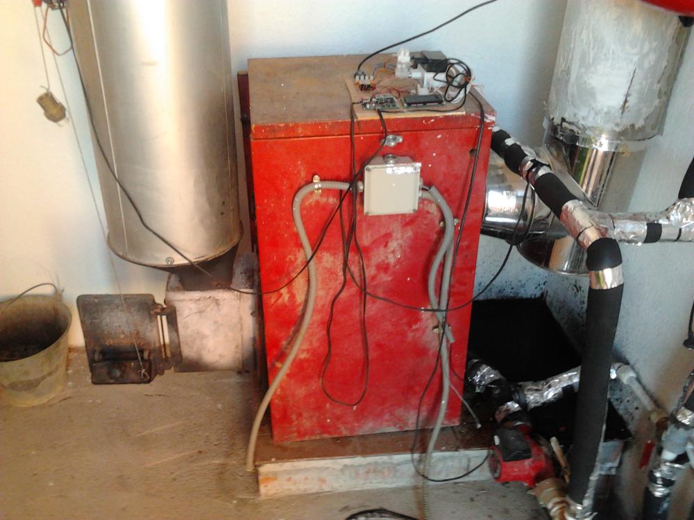

    buenas tardes, os enseño la adaptacion de caldera gasoleo a biomasa con un quemador de cascara almendra o hueso melocoton modelo tomas, seguro que todos la conoceis, el tiro se controla con un servo con el arduino y dependiendo de la temperatura del agua de la caldera que se le programe. el coste de los componentes con el arduino aproximadamente 30€, sin contar en las pruebas las piezas quemadas por error de conexiones y los servos hasta que he dado con el adecuado.Quemador de biomasa casero-2015-10-21-17.38.06.jpg
    primeras pruebas de pantallas y pulsadores para arduino para controlador de quemador pellet, pantalla lcd 2x16 y otra de nokia 5110, sondas de temperatura ds18b y reles.
    Quemador de biomasa casero-2015-10-27-20.09.09.jpgQuemador de biomasa casero-2015-10-27-20.09.26.jpg

    buenas tardes, os enseño la adaptacion de caldera gasoleo a biomasa con un quemador de cascara almendra o hueso melocoton modelo tomas, seguro que todos la conoceis, el tiro se controla con un servo con el arduino y dependiendo de la temperatura del agua de la caldera que se le programe. el coste de los componentes con el arduino aproximadamente 30€, sin contar en las pruebas las piezas quemadas por error de conexiones y los servos hasta que he dado con el adecuado.Pulsa en la imagen para verla en tamaño completo
Nombre: 2015-10-21 17.38.06.jpg
Visitas: 896
Tamaño: 90,8 KB
Nombre: 2015-10-27 20.09.09.jpg
Visitas: 638
Tamaño: 98,9 KB
ID: 13629Pulsa en la imagen para verla en tamaño completo
Nombre: 2015-10-27 20.09.26.jpg
Visitas: 807
Tamaño: 119,5 KB
    Desde luego no te falta ingenio buena adaptacion,ya comentaras que tal rinde e visto en funcionamiento estas calderas y la verdad sorprende lo simples que son por ello me llama la atencion.
Nombre: Screenshot_2015-11-03-16-19-52.jpg
Visitas: 445
Tamaño: 60,0 KB
Nombre: Screenshot_2015-11-03-16-19-28.jpg
Visitas: 475
Tamaño: 60,5 KB
    Con estos valores estas al rendimiento de una caldera de condensacion,tu caldera es adaptada de gasoil??

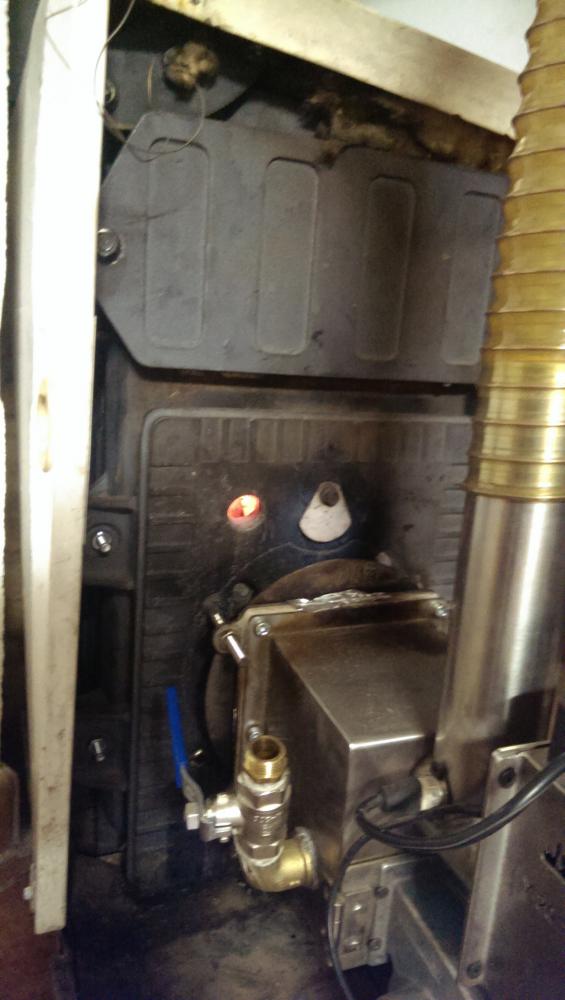

    Este verano estuve tentado a hacer un recuperador de calor en la salida de humos para subirle la temperatura de retorno a la caldera, pero al final por el espacio donde tengo la caldea montada no lo hice pues la mejor solución era ponerlo en el patio en el primer tramo de tubo de chimenea que tengo y por esta zona suele bajar la temperatura bajo cero y me daba miedo que reventase por el hielo algún día.
    Si Josep mi caldera era de gasoil. Este verano le hice una buena limpieza con aire comprimido y la revesti con aislante.
    Este es el resultado final.
Nombre: 20150822_122216.jpg
Visitas: 865
Tamaño: 72,9 KB
Nombre: 20150822_140744.jpg
Visitas: 767
Tamaño: 59,5 KB
    Con una temperatura tan baja en la salida de gases no tienes perdida de tiro y por consiguiente sobre presión en la caldera dando lugar a un mal rendimiento del quemador ?? o tienes intercalado un ventilador para forzar el tiro.

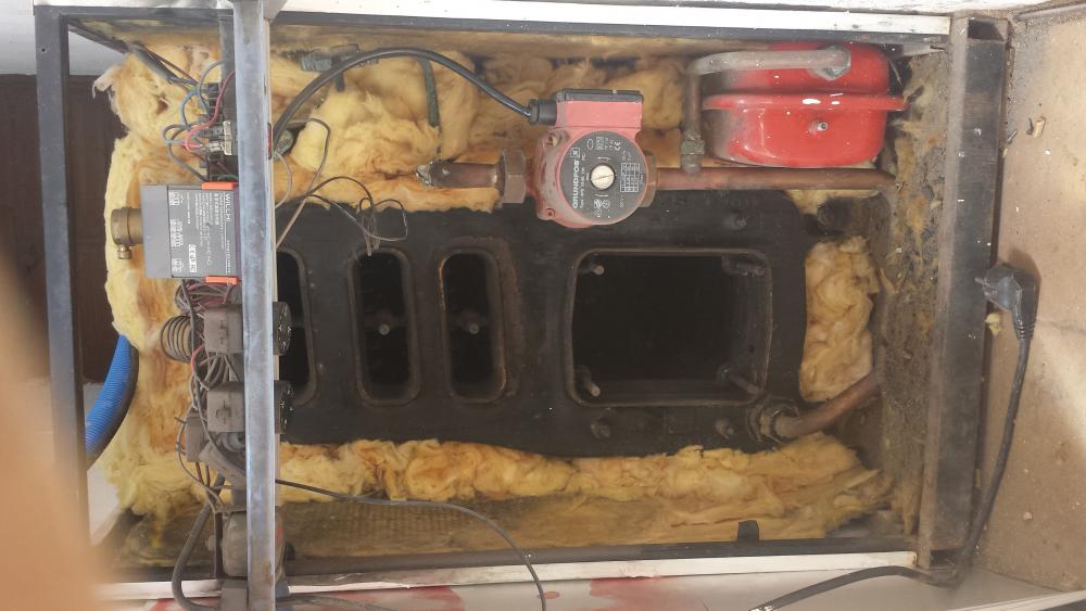

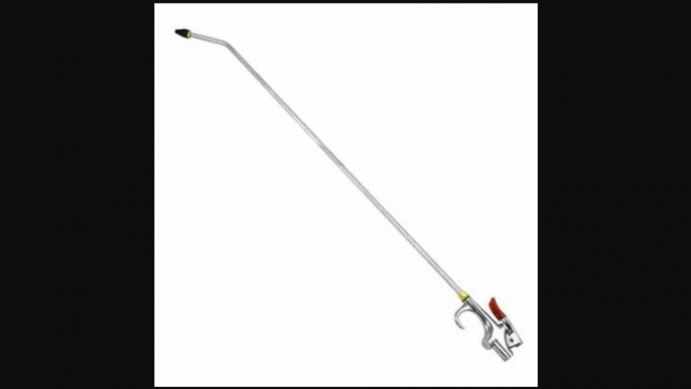

    Hola pegotes, tienes el mismo cuerpo de caldera que yo. ¿Como has podido limpiar bien el interior de la caldera?

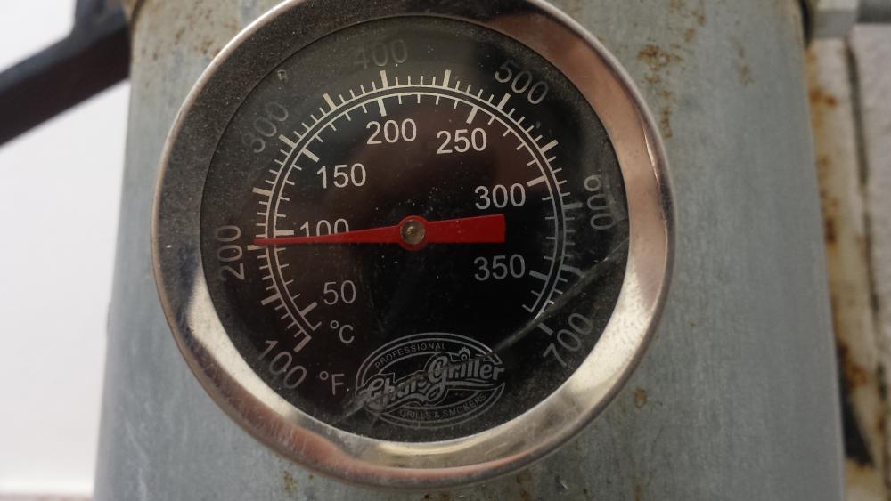

    Con un compresor de 10 bares de presion y dos pistola como la de la foto. Ha una de ellas le corte la curva para limpiar el frente en los tres pasos de unos.

    Hola a todos, la compra no salio tal y como esperaba, pues a los 172€ del total tuve que añadir: 46.01 por el IVA de importación + 41.47 de administración, de derechos de importación.
    estos 41.47€ creo que son lo que cobra el agente de aduana por el despacho.
    En fin creo que a este precio no vale la pena comprar a china.
    Un saludo a todos.
