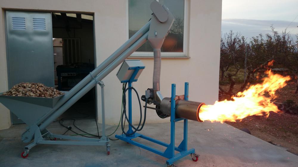

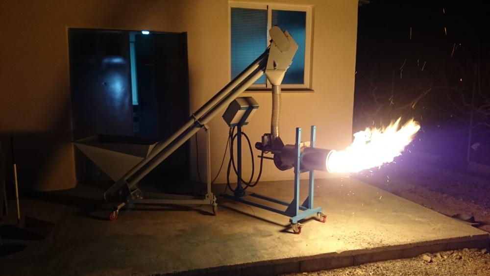

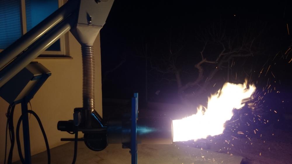

    Con respecto a las homologaciones lleva su tiempo en ello estamos,mientras tanto estoy realizando ensayos con astilla de diferentes calibres g50 de maximo para el quemador de 170kw y g10 para los quemadores de 35 kw.
    Pongo varias fotos de los ensayos con el quemador de 170 kw utilizando astilla g50,para ello e fabricado una tolva con sistema de arrastre.

    Madre mia josep pedazo de dragon.

    Buena afirmación panky,si que es verdad que impresiona el chorro de llama que sale por su boca.
    Muy bien Juancarlos pues lo mismo para todos los foreros FELIZ NAVIDAD.
    Pongo el enlace del video de la tolva diseñada para el uso de astilla.
    https://youtu.be/_ooQ-xB6OiY

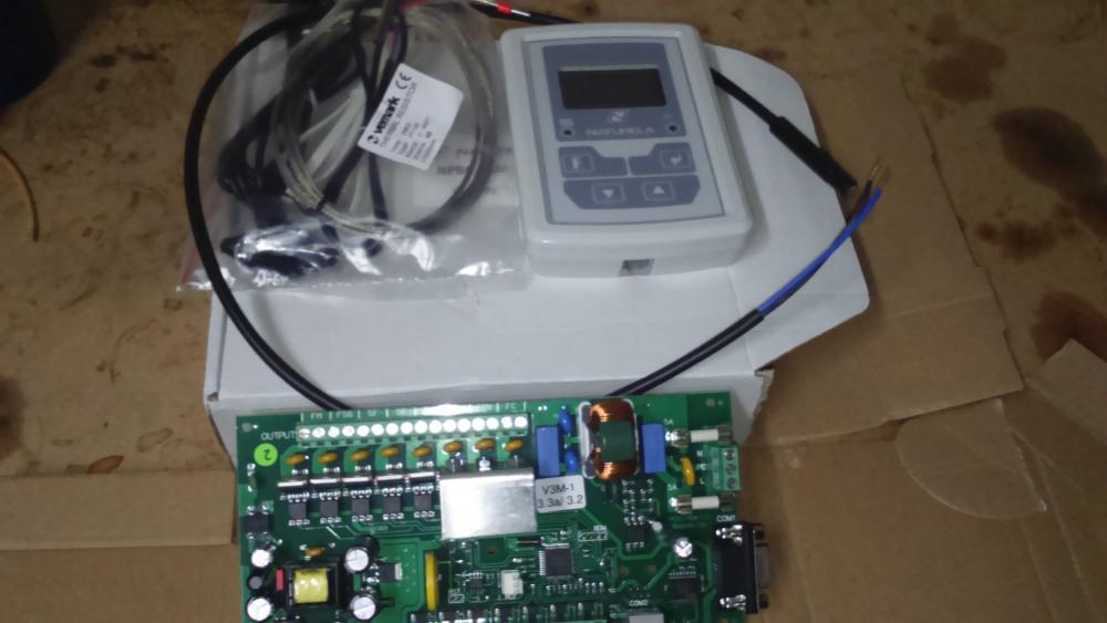

    Ayer a eso de las 12:00,llego mi controlador,muy rápido la verdad sea dicha,cuando abrí la bolsa,no salía de mi asombro;había una caja aplastada y con un agujero,������DIOS!!!!J...R,le digo al repartidor que se espere a que la abra,y me dice que tiene mucha prisa,pues te esperas!!!������,al abrirla veo que algunos componentes de la placa están doblados,le pido explicaciones al repartidor y me dice con toda la razón del mundo que un paquete desde tan lejos tiene que venir más aislado(bolsas con aire,corcho o algo así,y la verdad es que si,lo mandan en una simple caja y para más inri la meten en una bolsa,enderece los componentes y aparentemente la placa va bien,pero vaya susto,Quemador de biomasa casero-dsc_0011.jpg

    Una preguntilla,¿se puede alimentar un transformador 220/12 desde la salida del sinfin primario del controlador naturela?Pienso que sí,igual me equivoco.

    [QUOTE=VAV78;304800]Una preguntilla,¿se puede alimentar un transformador 220/12 desde la salida del sinfin primario del controlador naturela?Pienso que sí,igual me equivoco.[/QUO
    Hola, yo lo tuve montado con un rele,para proteger el controlador, hasta que monte un motor reductor de 220v.
    Tuve un problema ,se quedo pillado el rele y me lleno la caldera de hueso, menos mal que estaba en casa, creo que por esceso de consumo del motor que era de un limpiaparabrisas de un coche, el trasformador una fuente de alimentacion de un ordenador.

    Gracias quiquerb,lo pregunto porque utilizo motores de limpia para los dos sinfin y la verdad es que van bien hasta día de hoy,estoy mirando motores a 220 pero de momento estoy sin presupuesto,y no me convencen mucho los productos chinos,en realidad 220 con reductor es lo mejor si se quiere hacer algo con cierta garatia.
