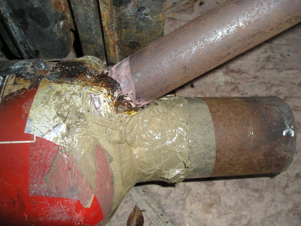

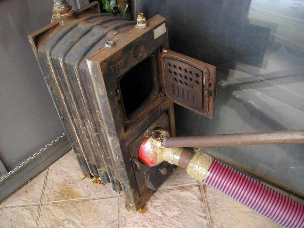

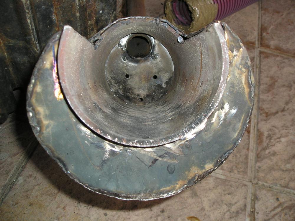

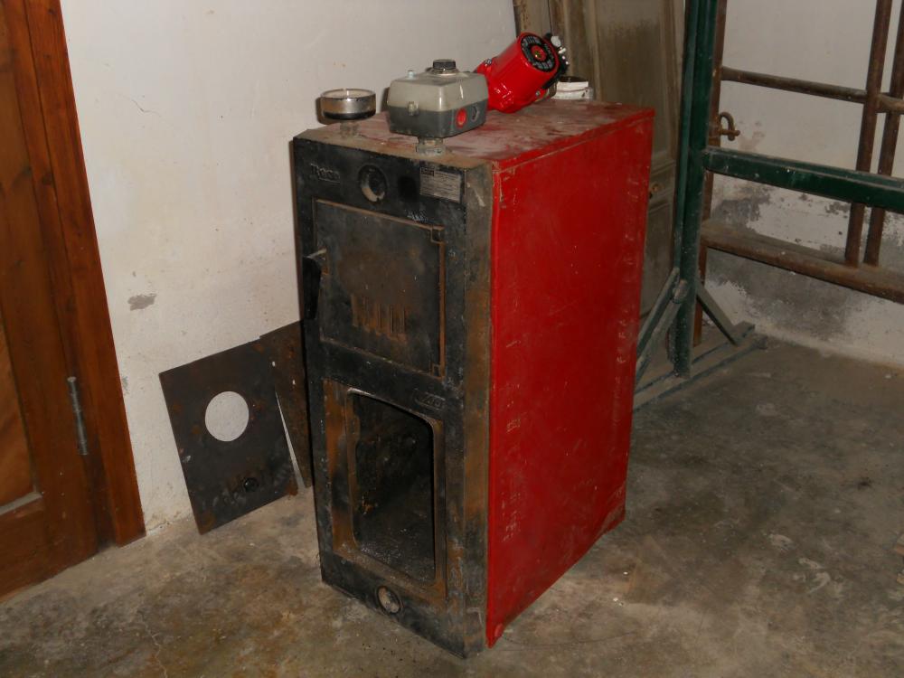

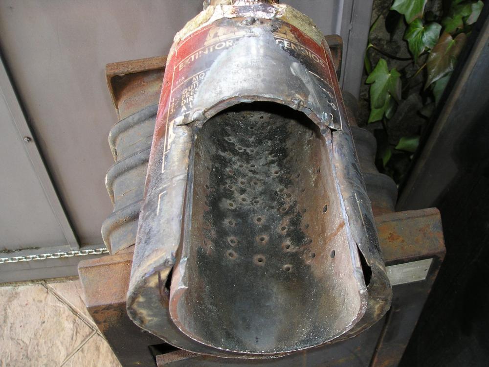

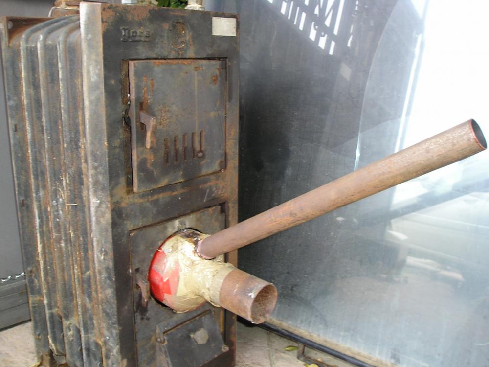

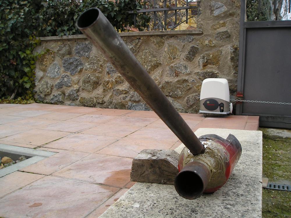

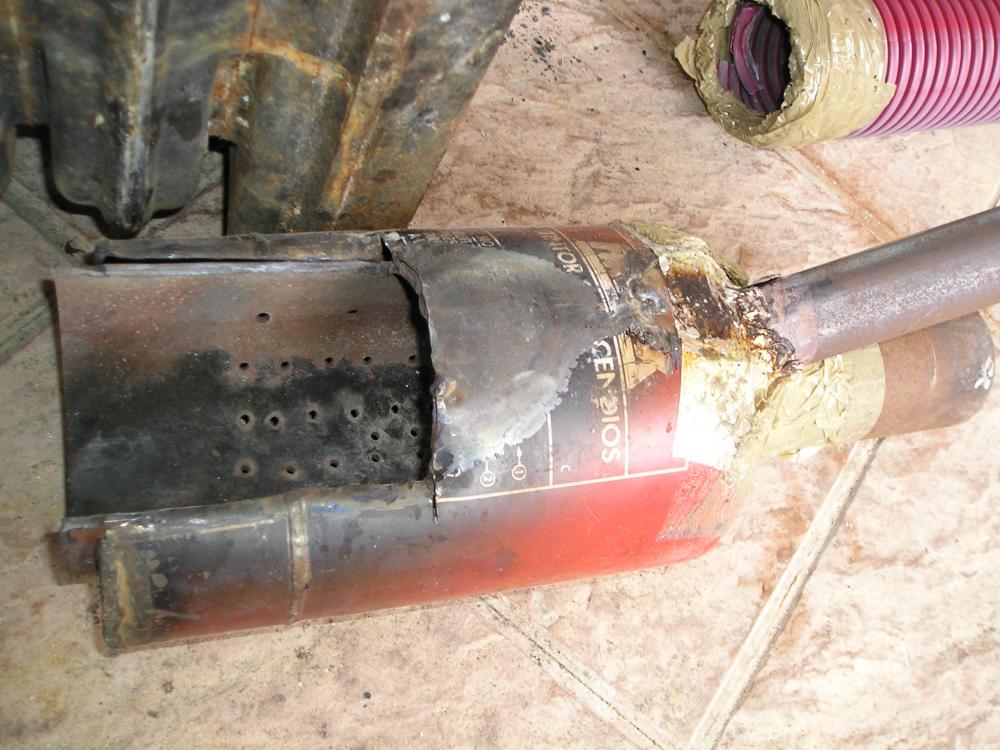

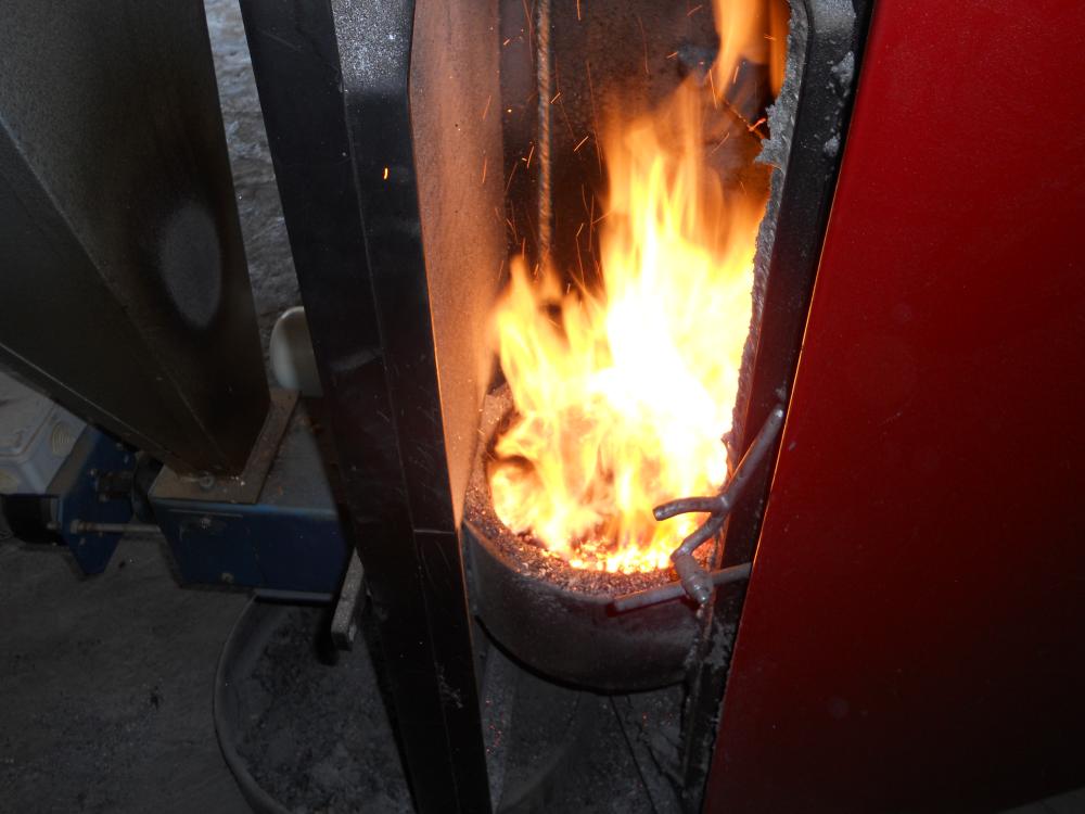

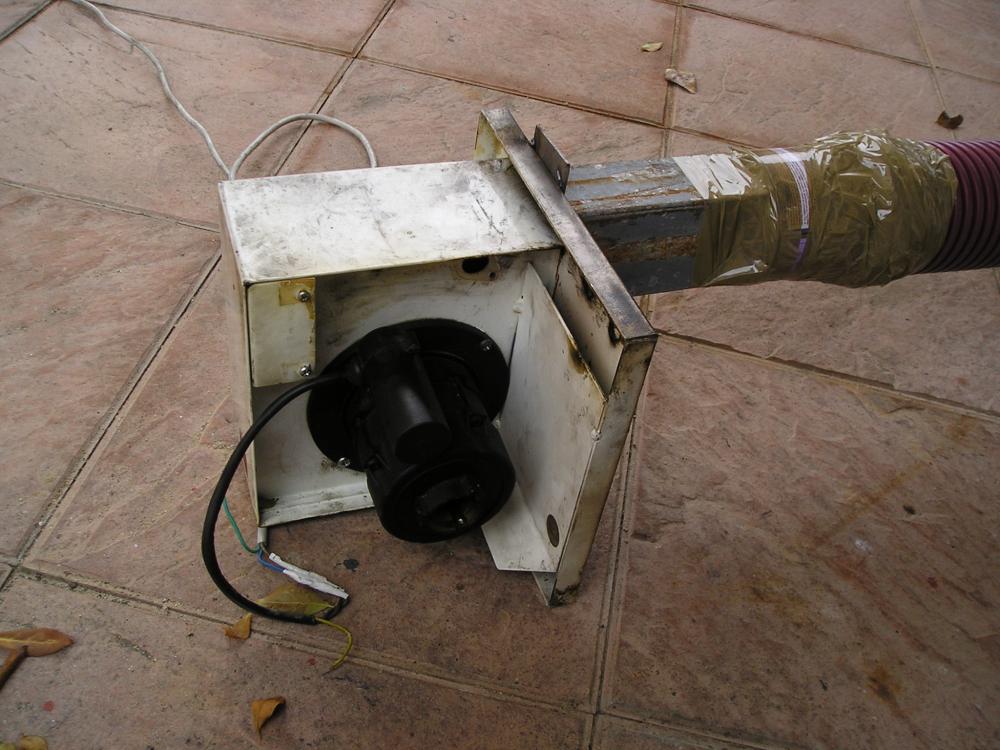

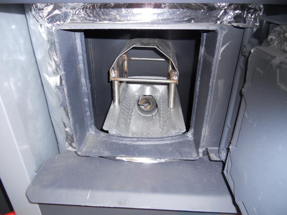

    Vino mi sobrino que es un fiera con el ordenata y ahi van las fotos.
    Además he encontrado este video y me gustaria hacer algo parecido. Como ves funciona bien sin calentar el tubo de alimentación de pellets.

    Prueba de meter admision de aire al tubo de entrada de pellets de esta forma evitaras el efecto tiro del tubo de alimentacion,tendrias que hacer una camara donde se genere corriente de aire hacia el quemador,ya nos comentaras resultados.

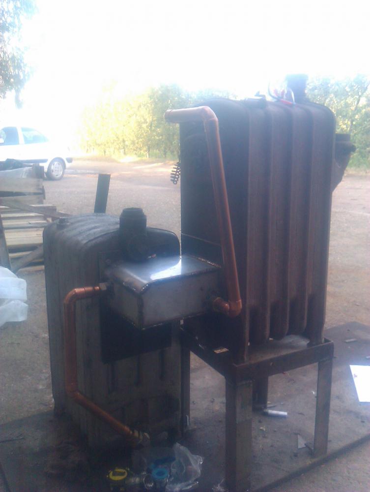

    1ª puedo hacer un hogar de hierro y con refractario seria un cubo mas menos de 0,5x0,5x0,5 mts donde poner en un lado el quemador y en otra cara una puerta de limpieza, aislar bien este hogar respecto al exterior y los humos calientes pasarlos por un tubo a la caldera roca conectandola donde estaba el quemador de gas oil.
    tambien habia pensado que podria colocar escima de este hogar que yo me fabrique otro espacio mas o menos de las mismas dimensiones para que sea un horno y poder hacer 4 cosillas como pan , almendras pimientos asados etc.
    No se si me he explicado..... y me gustaria que me dierais vuestras opiniones.......
    en difinitiva serian un muegle que abajo estaria el hogar, encima el horno y encima del horno la caldera todo bien aislado y con otra chapa esterior para porgerlo de las inclemencias.....

    Tambien quiero utilizar el hogar para utilzar leña de olivo que es lo que abunda por mi zona
    Por asi decirlo mi idea es hacerme yo el hogar y el horno y los humos llevarlo a la caldera roca....¿tendre muchas predidas de calor? ¿tendria que contemplar el separar el horno y que pasen los humos por el exterior de este o mas bien cuando ya este el horno en su temperatura de regimen lo mismo sera el que este o no este esta masa que representa el horno?.

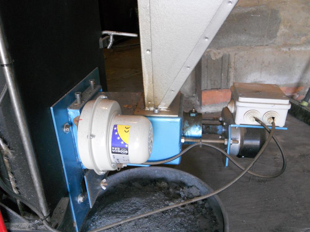

    Siroco4, tu quemador es parecido a uno mio y el problema que tenia que la entrada de pellets se atascaban en el interior creo que tendrias que dar mas inclinacion, ahora estoy probando con un sinfin en la entrada de la caldera y otro en el deposito, parecido al de JosepCastells parece mas estable.

    Bayena, todo es probarlo pero no se si te rendira demasiado, no es lo mismo tener fuego dentro la caldera que pasen los humos calientes.
    Podrias apañarte una caldera vieja y hacer pruebas

    Verdaderamente es fantastico es resultado, ademas por lo que veo en bloc le estas dando una solucion sostenible al bienestar de tu casa.
    A ver si nos haces un resumen de como esta funcionando tu casa en consumo energetico, porque si todo lo que veo de eolica tambien esta funcionando tendras un consumo minimo en tu casa. Eres un modelo a seguir.
    Me gusta como lo resuelves y algunos veo que tu con tus medios, porque tiene faena curvar chapa de 4mm para hacerte el deposito de inercia para energia solar. y te pregunto si todos los soportes y curvas los has hecho con tus propios medios, que no es un taller caldereria?.
    Yo estoy pensando en hacerme mi hogar de biomasa encima el horno y la salida de humos a una caldera roca, pero habia pensado en que me cortaran las piezas en una cizalla y una plegadora hiciera los plieges.
    Por otra parte el quemador de hueso de aceituna he pensado en reconvertir yn quemador crono el a quemador de biomasa, yo creo que dara suficiente caudal de aire como para quemar la biomasa, alguien lo ha hecho alguna vez?

    El quemador que tengo en funcionamiento el sinfin me lo regalaron 0 € los motores reductores son de una cama de hospital que encontre en la chatarra porque fallaba la centralita es que lo tiran todo son de 24 v y los graduo por tension 0€ las chapas y tubos son restos que tenia en el taller 0€ el extractor es de una caldera estanca vieja 0€ unos kits electronicos de cebek unos 40 € y la electronica completa una prevision de unos 200€ y el tiempo que no se cuenta.

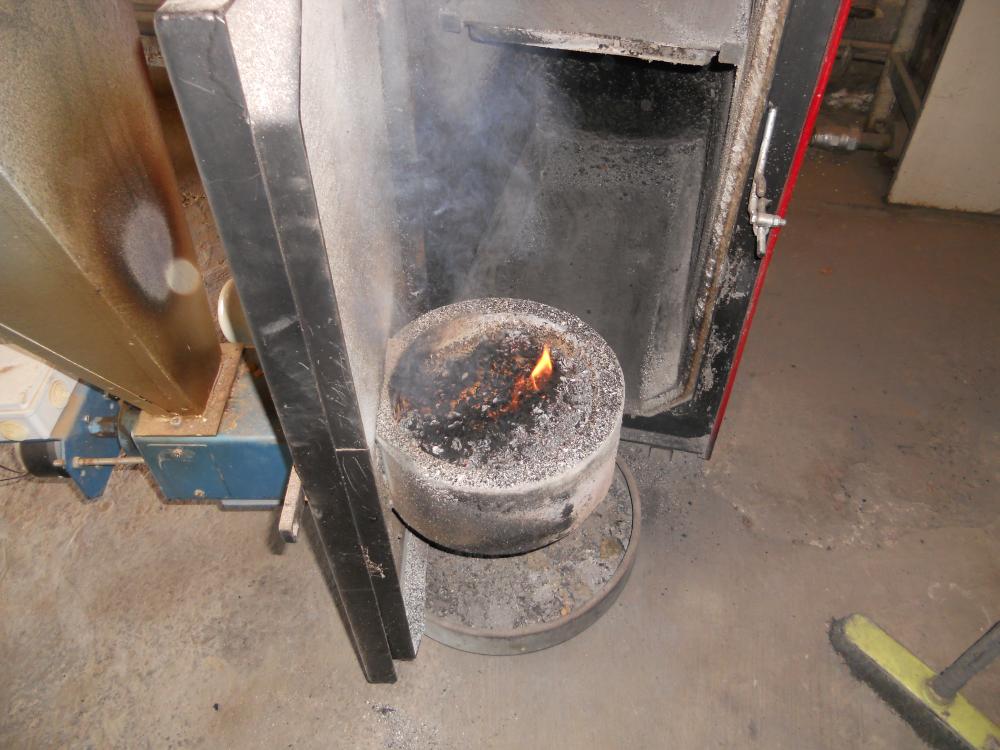

    Viendo tu comentario hize la siguiente prueba, tengo dos calderas en paralelo una de gasoil y otra de gasoil adaptada a pellets como la salida de humos me salen a unos 200 o mas la emboque con un flexible de aluminio a la boca de la otra caldera de gasoil sacando el quemador y consigo poner la caldera a 70º solo con la temperatura de humos, la salida de humos de la segunda caldera aun no la he tomado, con el termometro manual a lo bruto poniendo la mano en la chimenea no creo que pase de 50º. Ahora probare de modificar la instalacion que el retorno pase por la segunda caldera y luego entre en la primera.

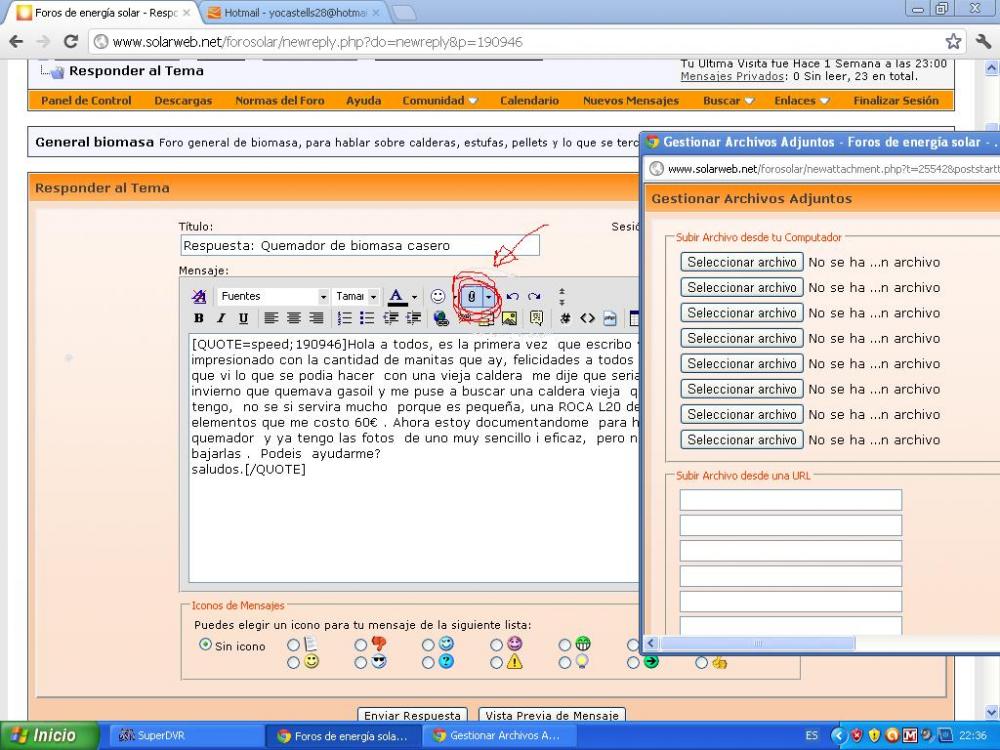

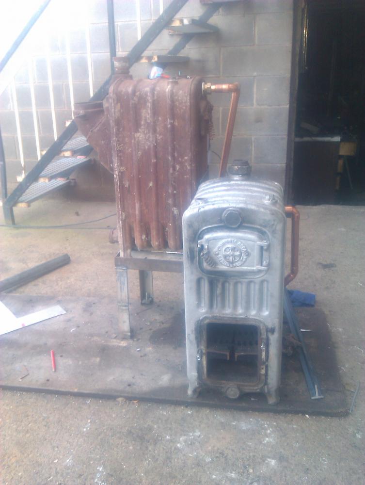

    Hola a todos, es la primera vez que escribo y estoy impresionado con la cantidad de manitas que ay, felicidades a todos . Desde que vi lo que se podia hacer con una vieja caldera me dije que seria el ultimo invierno que quemava gasoil y me puse a buscar una caldera vieja que ya tengo, no se si servira mucho porque es pequeña, una ROCA L20 de 7 elementos que me costo 60€ . Ahora estoy documentandome para hacer un quemador y ya tengo las fotos de uno muy sencillo i eficaz, pero no se como bajarlas . Podeis ayudarme?
    saludos.

    hola speed,
    Puedes subirlas a imagashaq y despues poner el enlace en un post y ya esta, yo lo uso y me va bien.

    de das a archivos adjuntos - seleccionar archivo buscas las fotos y le das a subir.
    Miniaturas adjuntadas Miniaturas adjuntadas Quemador de biomasa casero-dibujo.jpg

    hola speed la caldera ROCA L20 no te sera pequeña, yo e montado 2 calderas ROCA SERIE 0 la primera que es de 6 elementos tengo montado el quemador, que los humos de esta los ago pasar por la segunda caldera de 5 elementos, para poder sacar mejor rendimiento.
  24. #199
    speed está desconectado Forero Junior
    feb 2012
    Lleida
    10
    Predeterminado Respuesta: Quemador de biomasa casero
    Gracias por indicarme para subir las fotos , no me havia fijado en la pestaña ( avanzados) aquí teneis las fotos de mi caldera Roca L-20/7 i de algun quemador.
    Ahora estoy buscando un motoreductor economico que tenga un relacion de como minimo 1/100, pero no sera facil si no quiero pagar los 200€ que mas o menos vale. El quemador que vereis en una de las fotos lleva un motorreductor pequeño con una turbina SODECA creo que el motoreductor es un paso a paso muy simple i solo vale para cascara de almendra triturada porque si no se frena , no se ni marca ni modelo. El otro quemador lo fotografie en la 1ª feria de biomasa de Vic la semana pasada.
  25. #200
    feb 2012
    Lleida
    10
    Cita Iniciado por gbioscat Ver mensaje
Nombre: foto1 148.jpg
Visitas: 5102
Tamaño: 73,3 KB
Nombre: foto1 147.jpg
Visitas: 7482
Tamaño: 56,5 KB
    Hola, no te iria mejor primero hacer circular el agua por la caldera de cinco elementos i despues ya caliente el agua hacerla pasar por la de seis que es donde tienes el quemador, y no al reves?
    Lo digo porque me parece ver en las fotos que el circuito va al reves.
