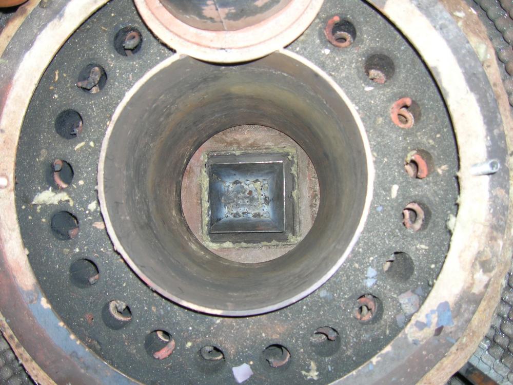

    Buenas tardes a todos los foreros,tengo una duda que tal vez ya se haya expuesto:
    yo desmonté el quemador de gasoil funcionando perfectamente entonces mi duda es si seria posible controlarlo a traves del controlador que incorpora de serie para quemar diesel no se es solo una duda pero si funcionara seria interesante

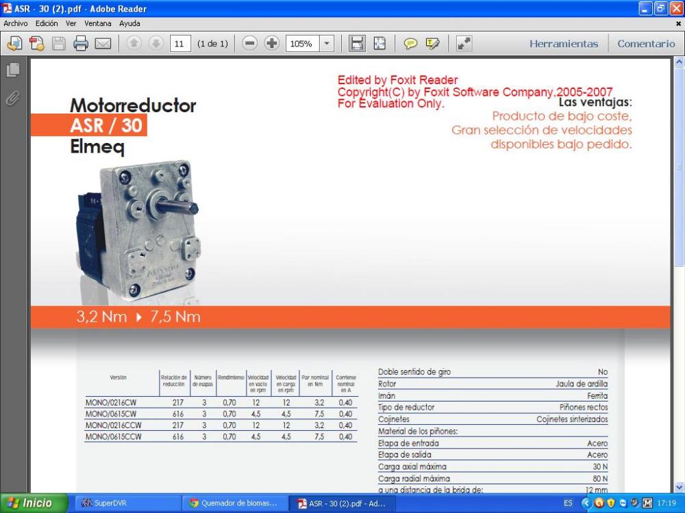

    Cita Iniciado por josepcastells Ver mensaje
    Tengo pedido este motorreductor lo montan algunas caderas de biomasa (70 euros) + gastos de envio,
    Archivo adjunto 6061
    puede ser una buena opcion.
    Josep que modelo fue el que pediste, por que solo les queda este MONO/0615CCW y me piden 79€ mas iva

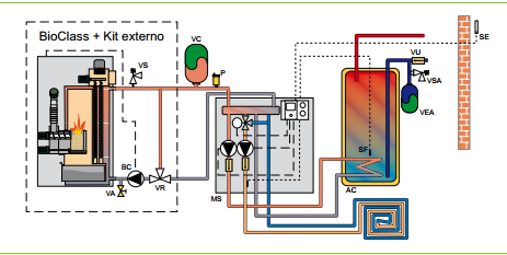

    Hola ,tengo una duda respecto a la temperatura del circuito de calefaccion .Yo tengo una casa unifamiliar de 160 mt.suelo radiante ,gasto unos 1500euros al año en calefaccion y acs,tengo apoyo solar con un equipo forzado que a partir de abril tengo agua suficiente para los cuatro asta octubre .la temperatura del suelo radiante no puede superar los 50cº, he leido que el agua dela futura caldera es de 80cº,como regulais el agua de calefaccion para q no sea tan excesiva.tengo caldera vieja de gasoil ferroli30000kcal/h.supongo q sera suficiente para la casa.
    Gracias sois unos craks.

    HOLA Laban, la temperatura de funcionamiento la regulas en la caldera mediante un termostato que por lo normal dan para ajustar desde 0º hasta 90º, si no lo posee es fácil acoplarle uno así que no tendrás problema para regular la temperatura del suelo radiante que este no puede superar los 50º. en cuanto a la caldera ba sobrada es lo que da como máximo 30kw pero lo que realmente tiene que funcionar es el quemador, para una casa de 160m2 un quemador de 20kw te llega. bueno espero haberte ayudado.
    mira mi consejo es que la temperatura de funcionamiento de la caldera sea de 60-65 minima 75-80 maxima para su buen funcionamiento si dices que tu caldera es una ferroli segun recuerdo ferroli les colocaba ya de serie un termostato que te regulaba la temperatura de funcionamiento con una variacion de 2 grados ese mismo termostato te valdria para el nuevo quemador
    con esa caldera te sobra caldera para toda la casa yo tengo 250m2 y lo tengo puesto con una roca P30 mixta de 38,9 kw y esta muy sobredimensionada eso pasa por comprar sin suficiente informacion pero bueno ahora voy a ampliar algo mas y esos KW de mas se compensara mejor mas un acumulador de 1500 L

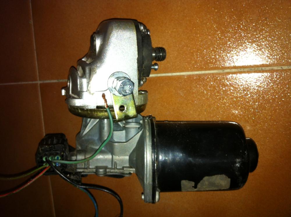

    HOLA VAV78, UNAS PREGUNTAS QUE MOTOR USAS PARA MOVER EL SINFIN???
    EL ENCENDIDO LO HACES POR CALENTADOR DIESEL???
    YO DE MOMENTO TENGO FUNCIONANDO EN LA CALDERA EL PRIMER PROTOTIPO QUE HICE FUNCIONA BIEN Y NO TENGO RETROCESO, AHORA ESTOY CON OTRO QUEMADOR PERO CON MAS CALMA REUNIENDO DATOS E IDEAS DE OTROS FOREROS COMO TU SIEMPRE ES BUENO MIRAR Y OBSERVAR LOS PROTOTIPOS DE LOS DEMAS.
    BUENO UN SALUDO A TODOS....
    Buenas tardes HURACANNOVO,mira el motor que utilizo es de un limpia-parabrisas(ROVER45),le he acoplado el reductor de una radial pequeña(CASAL),para conseguirlo he taladrado con una broca cónica el piñón pequeño de la radial para conseguir la forma del eje del motor,para unir ambos(motor-reductor)he utilizado la arandela de un puntal(de los de la construcción)y un par de pletinas para atornillarlo,transformador uno de los chinos de momento y el sinfin un muelle de moto estirado y calentado arojo vivo para ello utilice el mismo quemador estaba listo en 0,2 seg.Quemador de biomasa casero-caldera-006.jpg
    Y el encendido si,lo hago con calentador diesel y de momento un transformador de halogenas,digo de momento porque ayer me pillé un de ordenador.Los calentadores son de la marca BOSCH ya te dire cual en concreto.Esta la he introducido en la vaina de un espirro de esos para el hormigón.
    Espero habertelo dejado claro si no es asi nada mas decirlo.SALUDOS A TODOS Y BUENA LLAMA

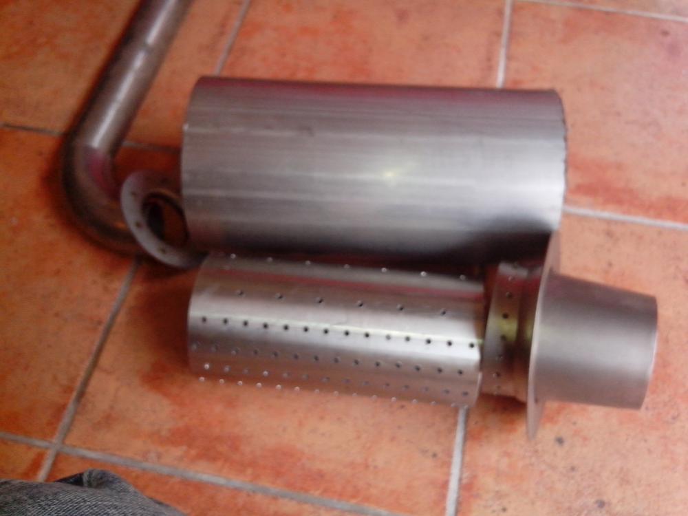

    BUENO,ESTA MAÑANA TENIA GANAS DE INVENTAR Y HE HECHO ESTO NO SE SI FUNCIONARA AL100% PERO TAMPOCO CREO QUE ME DE MUCHOS PROBLEMAS.VOY A INTENTAR TARPAR DE FORMA ARTICULADA EL TUBO DE ALIMENTACION CREO QUE PUEDE VALER NO SÉ ESTA NOCHE LO PROBARÉ CON LLAMA Y HACIENDO REPOSOS CUANDO EL QUEMADOR ESTÉ QUEMANDO A TOPE A VER QUE PASA ANTES COMO BIEN SABES HURACANNOVO ME RETROCEDIA UN POCO DE HUMO CON ESTO VOY A INTENTAR DISMINUIRLO TAMBIEN HE COLOCADO EL TUBO SINFIN INCLINADO HACIA ARRIBA ESTE ES EL VIDEO DECIDME COMO LO VEIS ME GUSTARIA TAPARLO MAS PERO DE MOMENTO HARÉ LAS PRUEBAS ASI. SALUDOS Y BUENA LLAMAhttp://www.youtu.be/Wu0HENlwtW8

    La caldera independientemente de el tipo de instalacion, sea radiadores o suelo radiante, tiene que trabajar por encima de los 60 grados para que no tengamos condensaciones y terminemos por estropear la caldera, lo que se tiene que hacer es por medio de una valvula motorizada de tres vias bajar la temperatura a 45 grados para que funcione sin problemas el sueloNombre:  ESQUEMA.png

    HOLA A TODOS, MONCHU LA CALDERA SE PUEDE PONER PARA QUE FUNCIONE A 50º PARA EL SUELO RADIANTE ESTO SE LLAMA (PUNTO FIJO) SIEMPRE CIRCULA A ESA TEMPERATURA, LO QUE TU PONES EN EL ESQUEMA ES UN CONTROL POR TEMPERATURA EXTERIOR ES MUY CARO ESTE SISTEMA, FUNCIONA BIEN SUELEN TENER SISTEMAS PREDICTIVOS DE LOS CICLOS DE TEMPERATURA EXTERIOR E INTERIOR PARA ANTICIPARSE A LOS CAMBIOS DE TEMPERATURA, PERO COMO DIJO ES UN SISTEMA MUY CARO, UN EJEMPLO LA CALDERA QUE USABA ANTES UNA SAUNIER DUVAL SI YO COJIA LA OPCION DE SUELO RADIANTE EN EL MENU NO DEJABA PASAR EL AGUA MAS DE 50º EN EL CIRCUITO, UN SUELO RADIANTE SIEMPRE TRABAJA A 50º NUNCA POR ENCIMA.A NO SER QUE LA CALDERA NO ESTE PREPARADA PARA TRABAJAR A BAJAS TEMPERATURAS QUE CREARIA CONDENSACION Y ACORTARIA LA VIDA UTIL DE LA MISMA COMO TU DICES, SI ESTE ES ASI, LA UNICA SOLUCION DE BAJO COSTE Y FUNCIONAL ES PONER UNA VALVULA MEZCLADORA QUE COJA AGUA DE LA CALDERA A 70º O 80º Y LOS MEZCLE CON EL RETORNO DEL SUELO RADIANTE QUE ESTE ESTARA MAS FRIA Y CUANDO ALCANCE LA TEMPERATURA DE 50º MEDIANTE UN TERMOSTATO Y UNA ELECTROVALVULA CORTARA EL SUMINISTRO DE LA CALDERA Y EL SUELO RADIANTE SEGUIRA FUNCIONANDO EN CIRCUITO CERRADO. HASTA QUE TENGA DEMANDA DE TEMPERATURA.

    Hola muy buenas....esto es una muy buena idea ...es un corta-fuegos muy eficaz ....esta es una gran solucion a muchos retrocessos de llama que todos hemos tenido cuando el quemador no arrancado bien y se queda en modo pausa o fallo(esto con centralita o automata)....pronto veras que las marcas de quemadores se van a copiar estas brillantes ideas que teneis...un saludo...

    ok lo que dices es correcto, puse el primer esquema que encontre para que se hiciera una idea, de todas formas en esquema hidraulico es correcto como esta en la foto

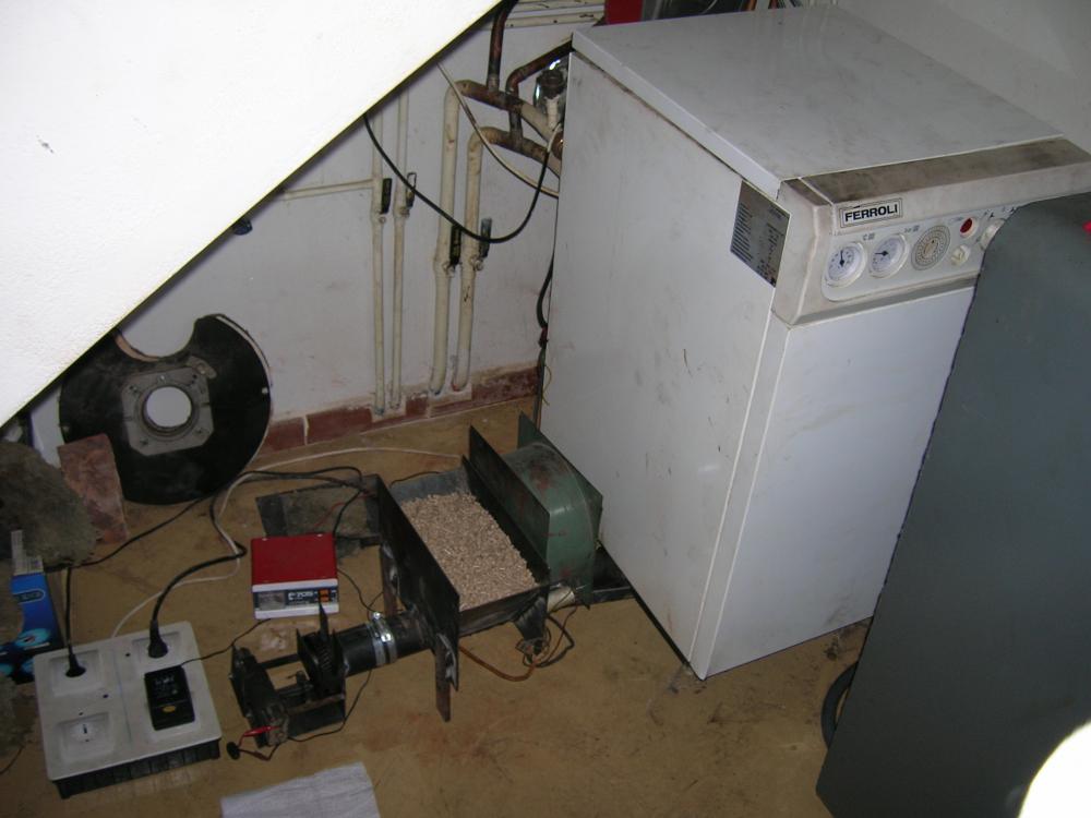

    Hola a todos los delforo agradecido a todos por compartir vuestras experiencias sigo es foro desde hacetiempo y espero compartir las mías con vosotros.
    VAV78 Me guastaría saber si ya as probado tu quemador en la caldera si sabrías decirme el consumo y la temperatura máxima que alcanza.
    Tengo una parecida a la tuya ice barios quemadores y no alcanzaba lo que yo quería.

    Todavía no se colgar fotos ni videos haber si a la próxima lo hago mejor.
