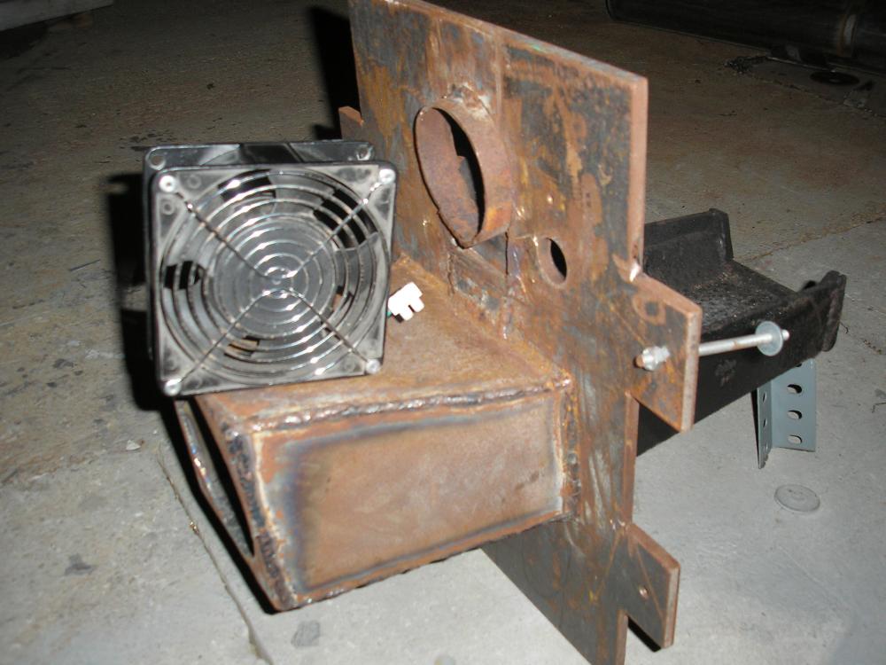

    Me parecen un poco bestias esas tubinas de las fotos del quemador, este tamaño de ventilador lo llevan los quemadores de 200Kw o mas. Para un quemador casero de 20 a 50Kw con uno pequeño tipo caldera de gas estanca es suficiente (que lo puedes conseguir de una caldera vieja o comprarlo como recambio en Roca p.e) En salvador escoda hay uno pequeño de 420m3/h por 95€+iva

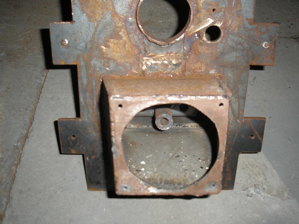

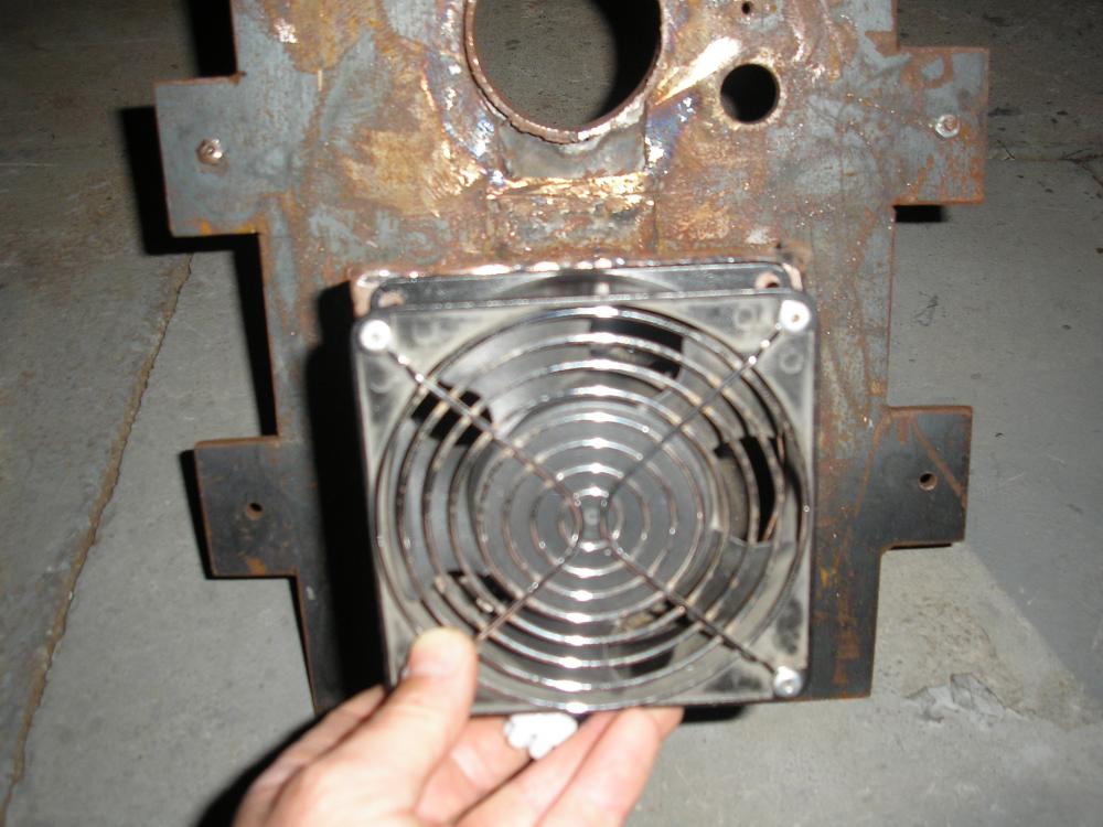

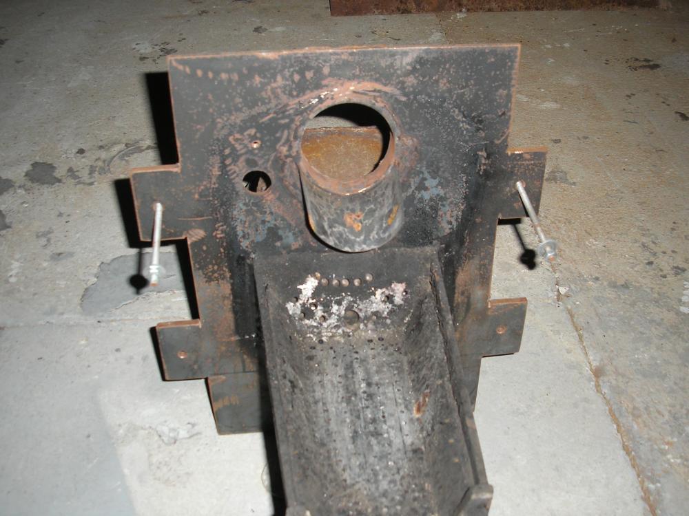

    Hola compañeros,el tema de la turbina veo que os lleva de cabeza en mi primera prueba utilize un simple ventilador de los que se utilizan para refrigerar la fuente de alimentacion de los pc y funcionaba perfecto,el problema lo tuve cuando acople el quemador en el interior de la caldera salia el humo por el tubo del sinfin y la llama pobre sin llegar a gasificar por falta de tiro.
