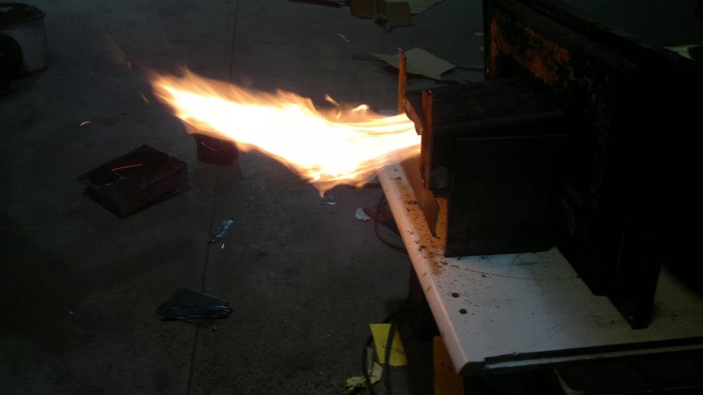

    despues de todo el dia y parte de la noche , esto funciona y parece que basatante bien.Quemador de biomasa casero-quemador.jpg
    Mañana compartire mas fotos , datos , y pruebas.

    se ve una buena llama taxipaez, espero poder ver mas fotos, bueno hoy día libre empezare a cortar mi quemador para hacer mas pruebas y a rebajar el sinfin haber que consigo, lo del motor a lo mejor anda justo pero mueve puestas de hasta 60kg no debería tener problema, el otro que tengo es de corredera pero cuando hace mucha fuerza en un sentido se cambia el solo hacia otro sentido y no tiene ningún tipo de circuito no se de que puede ser, bueno ya diré algo a la noche haber que logro...
    un saludo....

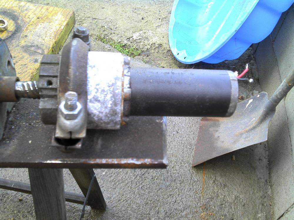

    HURACANNOVO está desconectado Forero
    sep 2012
    A CORUÑA
    126
    hola..
    acabo de hacer una pruebas después de rebajar el sinfin funciona mucho mejor pero realmente creo que mi fallo estaba en la fuente de alimentación el motor funciona muy bien, con anterior fuente me pasaba lo mismo cargado no funcionaba bien se paraba pero después de cambiar la fuente de alimentación por una mas potente el motor rompe los pellets sin ningún problema... por la noche pondré alguna foto..
    otra cosa para la tolva alguien a pensado en usar el vaso de un termo eléctrico son de acero y con un corte en la parte superior para hacer la puerta con un bisagra y donde va la resistencia de agua normalmente suelen tener una boca de 80 o 90 mm y aqui se pondría el sinfin o la manguera, ya trae las pestañas para sujetar a la pared y poco más hay que hacerle. o eso pienso yo el las chatarrerias uno de 100L los venden por 40€, y creo que sale mas económico que comprar el material y soldarlo.

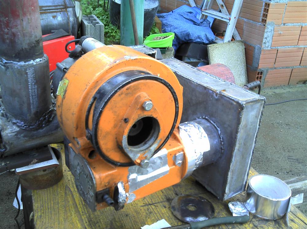

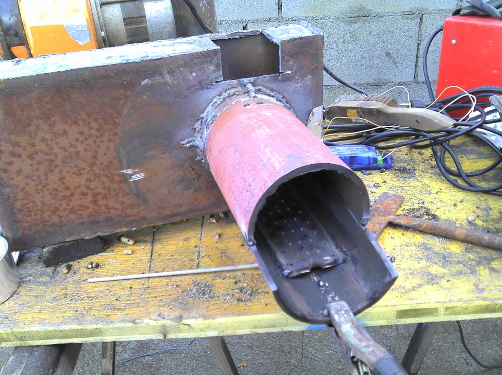

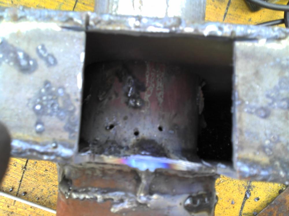

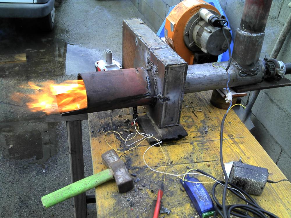

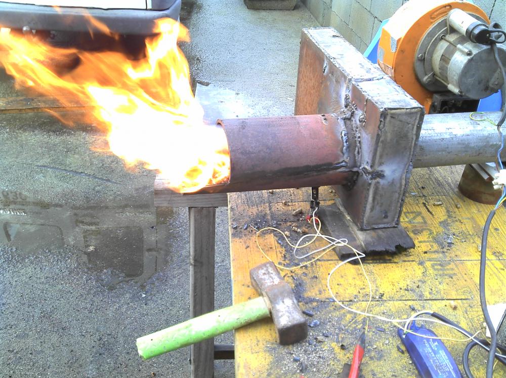

    hola
    pongo unas fotos del quemador vamos solucionando fallos...
    es pequeño pero matón funciona muy bien y me evito poner otras piezas va directo al sinfin tiene interiormente una caga con reductora para mas fuerza, el fallo estaba en la fuente de alimentación...
    en la cámara de aire hice tres tomas de aire inclinadas hacia el quemador...
    ventilador de la antigua caldera de gasoil...
    quemando a los 10 minutos..
    la cámara de combustión la corte a la mitad para taponar las salidas de aire las superiores creaban remolino en el interior y acentuaba el pase de humos por el sinfin.. cuando realice el final lo construiré con materiales mas gruesos y desmontable este es para probar y probar cortar y soldar jajaja... pasar el rato
    bueno mañana o el lunes paso a coger un termo eléctrico en la chatarrero para hacer la tolva y haber si consigo uno para hacer el deposito de agua caliente así aprovecho la caldera mas si hay uno con serpentín interior mejor... a probar suerte...
    otra cosa hoy por curiosidad llene de nuevo la caldera y medí la cantidad de agua que lleva en su interior 30 litros es normal que lleven tanta agua o es este modelo al ser tan viejo.
    un saludo....

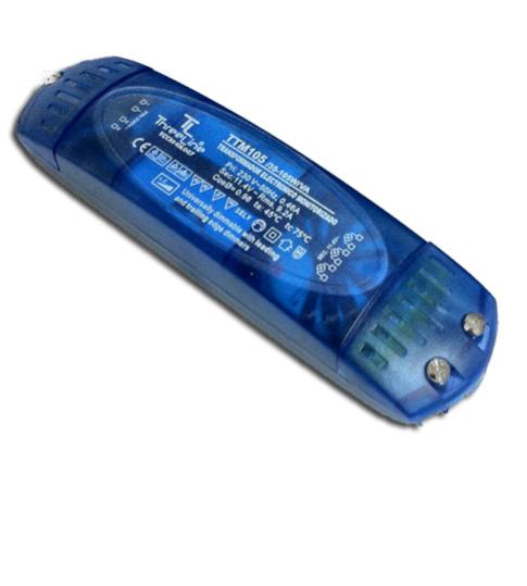

    Huracannovo, que tipo de transformador usas para los calentadores diesel, y de cuantos amperios, por que yo con un transformador normal, de 220 a 12 v no consigo ni que se caliente, sera por que es de solo 2 amperios, pero con una bateria de coche se pone al rojo. De momento utilizo una resistencia de las que llevan las lavadoras para el encendido y me va bien, en un minuto tiene llama.

    El utilizar un calentador diesel es casi perfecto por su reducido tamaño el inconveniente son los 15amperios que necesita para iniciar el encendido bajando su consumo progresivamente hasta quedar en unos 8 amperios,o se utiliza una fuente de pc de 16 amperios de desguace de un pc es lo mas economico,pero sino en un comercio de electronica las encontraras similares para uso industrial 20A sobre 70 euros,mejor utilizar resistencia de 220 en un comentario anterior se comentaba de ellas.
    yo utilizo este transformador para el calentador y lo e puesto mas de 5 horas continuas funcionando y sin ningún problema.... tiene 9.2 A (( precio 12€ )) se utiliza para lamparas halogenas..
    los calentadores diesel que uso son de un FIAT STILO

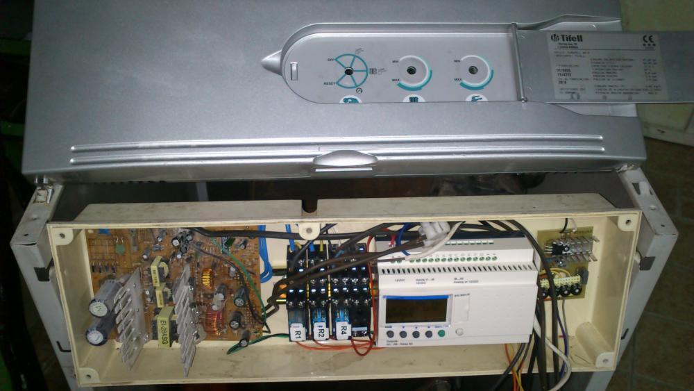

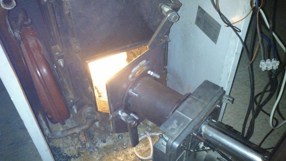

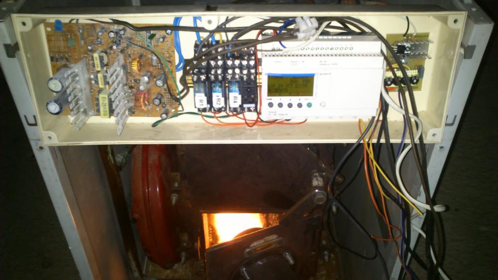

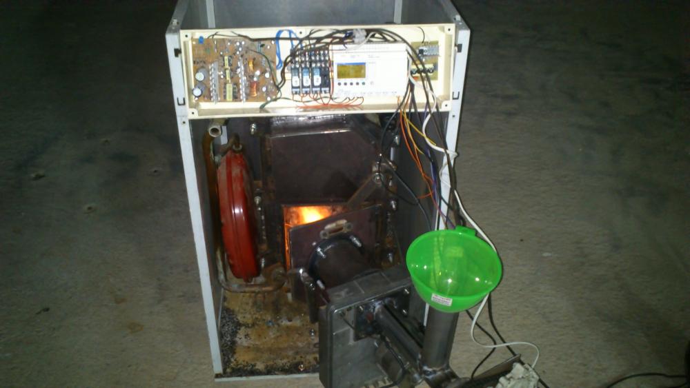

    Varias fotos del quemador con el panel reutilizado de serie donde me cave todo el control electronico zelio,reles,modulo alimentacion de pc y regulador del ventilador con cuatro velocidades,
    Quemador de biomasa casero-dsc_0025.jpgQuemador de biomasa casero-dsc_0026.jpg

    Si no te atreves a fabricartelo tu mismo el p7 puede ser una buena opcion,tiene que llevar su sistema de control lo unico que se debe aprovechar son los termostatos de la caldera (creo yo),
    de todas maneras tendras que modificar la tapa de acceso a la caldera,el surco donde le meto el cordon lo ago soldando pasamano y despues rebajandolo con la amoladora.
    Cita Iniciado por juanfotos Ver mensaje
    Mi caldera es tambien tifell por lo que veo igual que la tuya josepcastell perdona por lo de jastell que te puse en otro comentario, muchas gracias por tu comentario yo lo que creo es que los instaladores de calderas de gasoil n quieren mojarse y prefieren decir como me dijo a mi que se me iba a atascar continuamente por los humos pero ya me lo habeis aclarado totalmente gracias, otra cosa sin querer ser cansino, estoy dandole vueltas a lo del quemador ferroli sun p7 que me dice las caracteristicas que es automatico totalmente, que instalacion electronica conlleva si lo sabeis y si creeis que me funcionara con los controles directos de la propia caldera, y al acumulador de 100 litros que lleva solo para el verano sera posible tambien utilizarlo solo sin calefaccion, creo que si pero vosotros que teneis mas experiencia en estos temas darme vuestra sabia opinion, lo de la limpieza y humos me ha quedado claro, mi casa tiene 160 m2 y 132 elementos creeis que ese quemador esta bien para estas medidas y otra cosa josep, lo que no veo claro es como haces la ranura para meter el cordon en la puerta lo puedes explicar un poquito mas, y muchas gracias de nuevo.
    El modulo rele programable zelio me cuesta 135,86 +iva + 50 euros el conector interface para conectar el pc(precio instaldor),aparte componentes complementarios.
