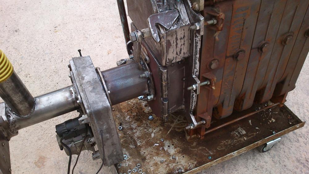

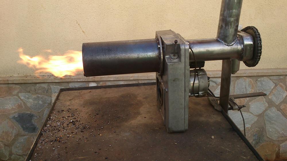

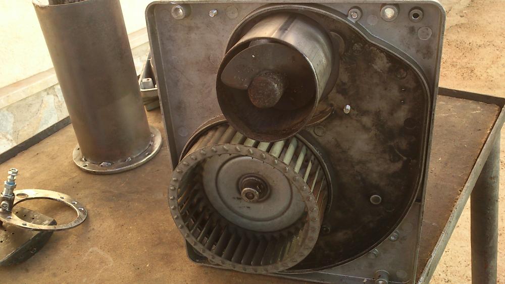

pongo mas fotos del quemador reconvertido casi terminado,
Archivo adjunto 5505Archivo adjunto 5506Archivo adjunto 5507

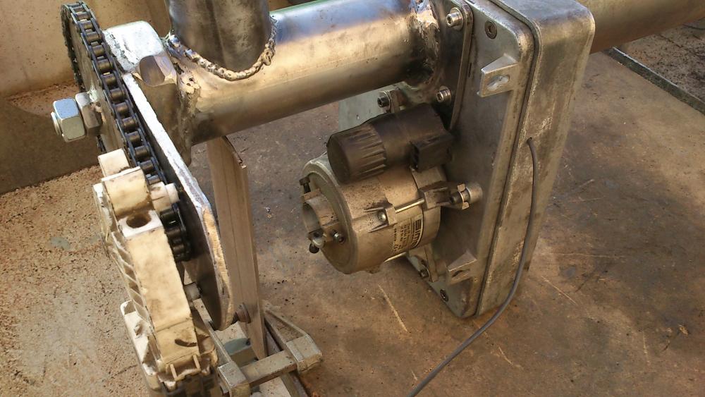

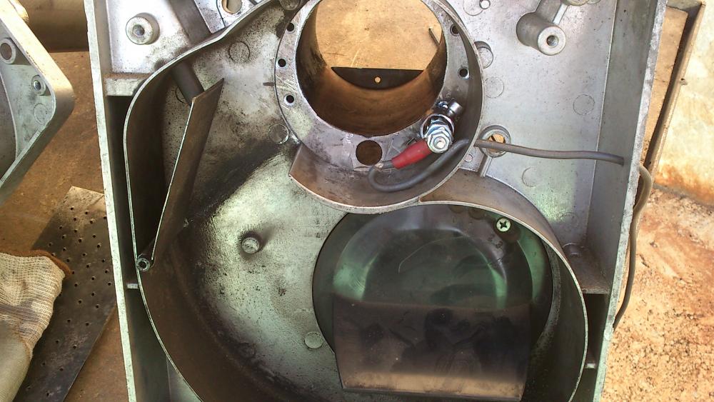

parte interna donde se be el ventilador centrifugo la resistencia de calentador,mas economica y parece que sera mas duradera y la pieza mas simple pero la mas puñetera con esta ya e fabricado ocho hasta dar con las medidas exactas de entrada aire.
Archivo adjunto 5508Archivo adjunto 5509

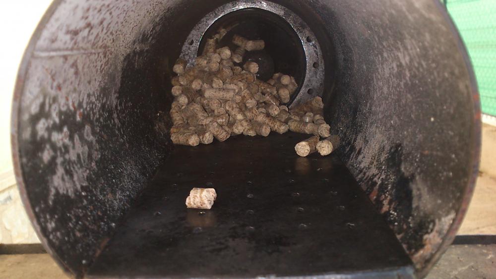

parrilla con los pasos de aire de 2mm,la camara de combustion esta formada por un tubo de 100 de diametro x 300 de largo, a la izquierda se asoma la resistencia.
Archivo adjunto 5515Archivo adjunto 5516Archivo adjunto 5517

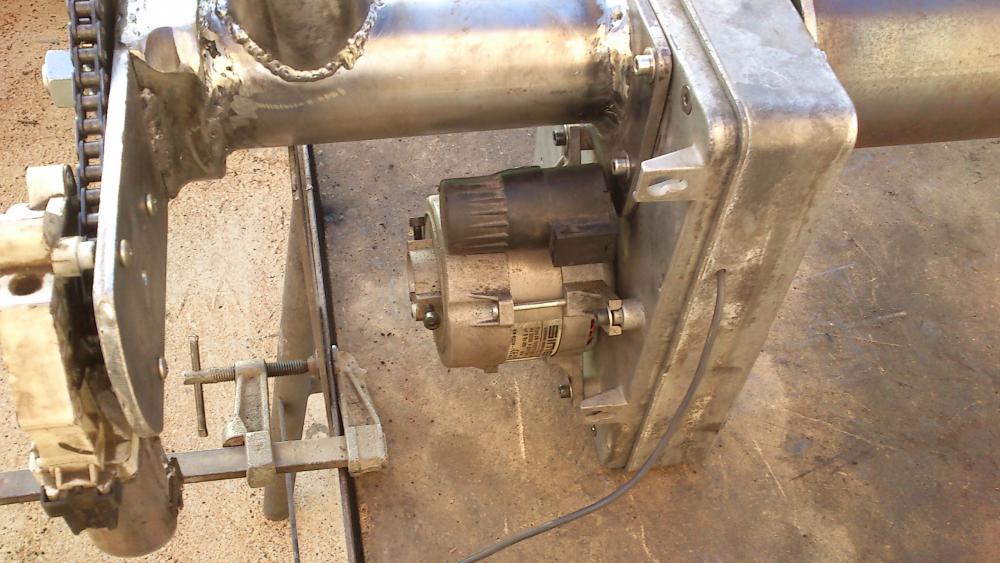

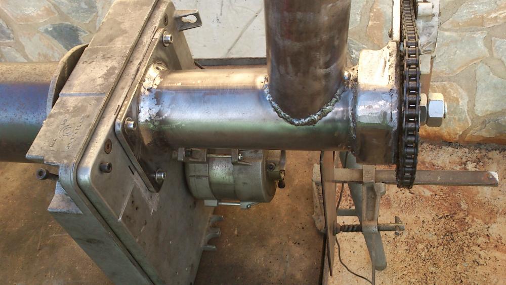

conjunto sinfin con motor de elevalunas de Opel terminado,arrastra de sobras orujillo,pellets y cascara de almendra.

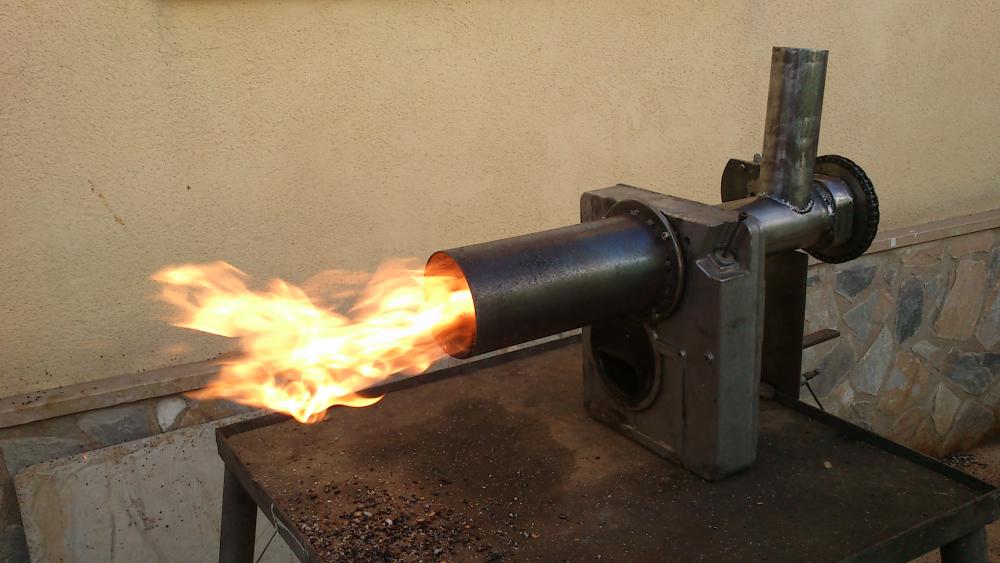

Archivo adjunto 5519Archivo adjunto 5518Archivo adjunto 5520

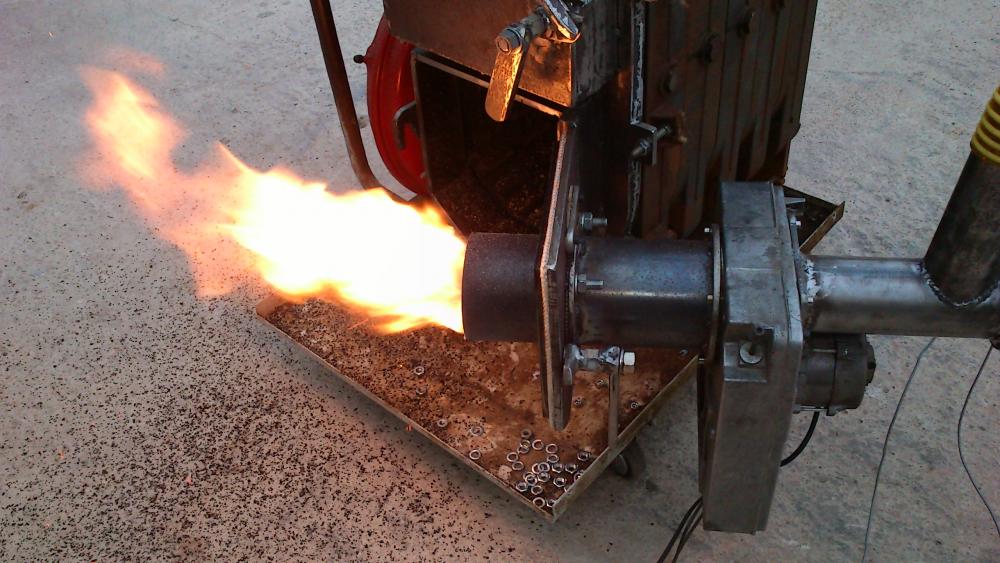

quemando pellets,pruebas realizadas con orujillo,cascara de almendra y pellets con todos quema perfectamente pero con el orujillo se nota que tiene mas poder calorico.
Archivo adjunto 5521Archivo adjunto 5522

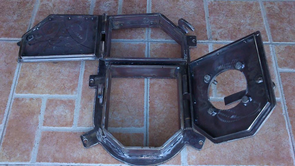

ahora toca fabricar la tapa para colocar el quemador,un marco de chapa de hierro de 10mm de grosor con dos puertas con bisagra revestidas interna mente con refractarios, una para el quemador y la superior para limpiar el intercambiador y en la parte inferior un cajon para sacar las cenizas,
el fin de semana que viene os dare mas detalles.

Josep, si tienes problemas con el motorcillo del elevalunas prueba con uno de limpiaparabrisas, es el doble de fuerte, tambien el doble de grande lo que es el motor, el reductor es mas o menos igual que el del elevalunas.
He probado con un sifin de 40 mm, el único que he podido conseguir por aqui. Josep, seguramente te pida el favor de que me mandes uno, el que has usado en las fotos es de 60 o de 70 mm ??? Otra cosa, tú tienes un zelio, ¿el cable para conectarlo al pc lo tuviste que comprar aparte? es que mi hijo me trajo un zelio hace unos meses y ahora ha pedido el cable y le vale casi lo mismo que el zelio.

El motor del limpia es de vw, skoda, audi. El anclaje es muy similar al que tienes tú.
Te he mandado un correo por lo del sinfin.

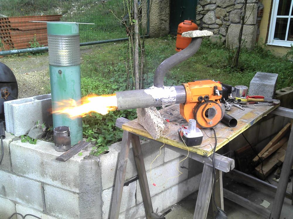

Hola, aprovecho para presentarme en este foro, ya lo hice en el general, y hacer una consulta: los que encendeis con calentador de motor diesel, ¿que transformador usais? yo he hecho pruebas con uno pero solo con la bateria del coche, así se pone al rojo y en un minuto esta con llama el orujo, si bien este no me sirve por que como es muy corto no llega a caerle encima el orujo, tengo el alimentador por gravedad en un extremo del quemador. He probado con resistencias de las que llevan las lavadoras, y enciende en muy poco tiempo, pero no se lo que aguantara por que el orujo la pone al rojo, si bien estas vienen bien por que son mas largas y les cae muy bien el combustible encima para el encendico. El quemador lo estoy haciendo para adaptarlo a una caldera de leña Franco-Belga.
Re: Respuesta: Quemador de biomasa casero
Hola Klaus2, yo uso una resistencia de B..sh de 10 centímetros, las hay incluso más largas, y a mi no se me ha roto como les ha pasado a otros foreros, puede ser por estar la conexión en el chorro de aire.
El tiempo que tarda en encender nunca hasta ahora ha sido superior a 2 minutos, y con una resistencia de 30cm de calentador tarda 2,30 minutos en encender con el mismo tipo de combustible.
un saludo
Hola Klaus.
La mía es la siguiente. Marca BERU Código 0 100 226 385 11,5V.
Tampoco me da problemas. La enciendo con una fuente de ordenador ( 29 euros ) y no falla el encendido ni queriendo.
La mía también se queda roja pero tengo en un post anterior como la tengo colocada. Como dice franki64 si le da el chorro de aire no se rompe, al menos hasta ahora y mira que ya he superado los 100 arranques entre pruebas y puestas en marcha ( entre sábado y hoy 14 veces ).
Primera prueba solo para comprobar el encendido, usando el mismo tubo 100mm de gasoil y acoplando un calentador diesel de un Fiat stylo, es bastante rudimentario la colocación solo era para probar, acepto sugerencias para la cámara de combustión...

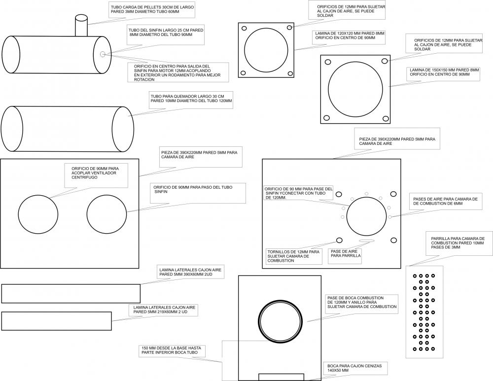

Hola... hoy probé el quemador con un tubo mas largo de 30 cm de largo por 98 mm de boca y mas o menos como tendría que quedar al final, tengo una buena llama pero no consigo quitar el retroceso de llama por el tubo de carga de pellets, alguien tiene una idea o será mejor plantearlo como Josep y meter directamente el sinfín en la cámara...
Archivo adjunto 5551
Un saludo...
hola Josep, una pregunta la cámara de combustión que utilizas ba sobrepuesta a la entrada del sinfín??, la parrilla que utilizas cubre el largo de la cámara de combustión dices un tubo de 30 de largo la parrilla también?? y la final a este sistema que utilizas hay implantarle otro sinfín donde este la tolva para evitar el contacto del quemador con la tolva por retroceso de llama...
un saludo...
huracanovo mira una cosita que a mi me a venido bien si metes el sinfin hasta el final del tubo (o sea hasta dentro de la camara de combustion) evitaras que tengas el retorno de la llama y si aparte por la entrada de pellets (o lo que uses en mi caso cascara de almendra) pongas un tubo de plastico (o otro material que sea flamable) para meterle el combustible evitaras tambien que la llama queme el deposito o silo que pongas
otra cosa que e visto en esa foto es que el tubo que usas para el sinfin parece muy endeble ese tubo lo vas a quemar en 4 dias hay debes ponerle un tubo mas recio te aconsejo que si estas pensando en meter ese tubo en la caldera lo cambies por uno con algo mas de pared (por lo menos de 8mm de pared en adelante) es un consejo
Hola Huracannovo.
Mi primer intento de quemador era muy similar al tuyo, con alimentacion de hueso por gravedad, mientras funcionaba el soplador muy bien porque ho habia retroceso de llama, pero en cuanto parabas el soplador la llama retrocedía por el tubo de alimentación.
Al final hice uno como el de josepcastell, el sinfin mete por detras el hueso y como el tubo del sinfin está lleno de hueso, la llama no puede retroceder, además cuando apagas el ventilador y falta el aire el hueso se apaga solo enseguida.
Buenas,
en mi caso yo planteo el quemador con alimentacion directa del sinfin por las caracteristicas del combistible que utilizo (orujillo),en una de las fotos ultimas se ve claramente la camara de combustion con el tubo sinfin,
la parrilla tiene la misma medida 30 cm,la idea es poner una tolva y la alimentacion al quemador se realice por gravedad en tal caso tendre que poner un sinfin de 4o5 metros para llenarla desde el remolque. Cita:

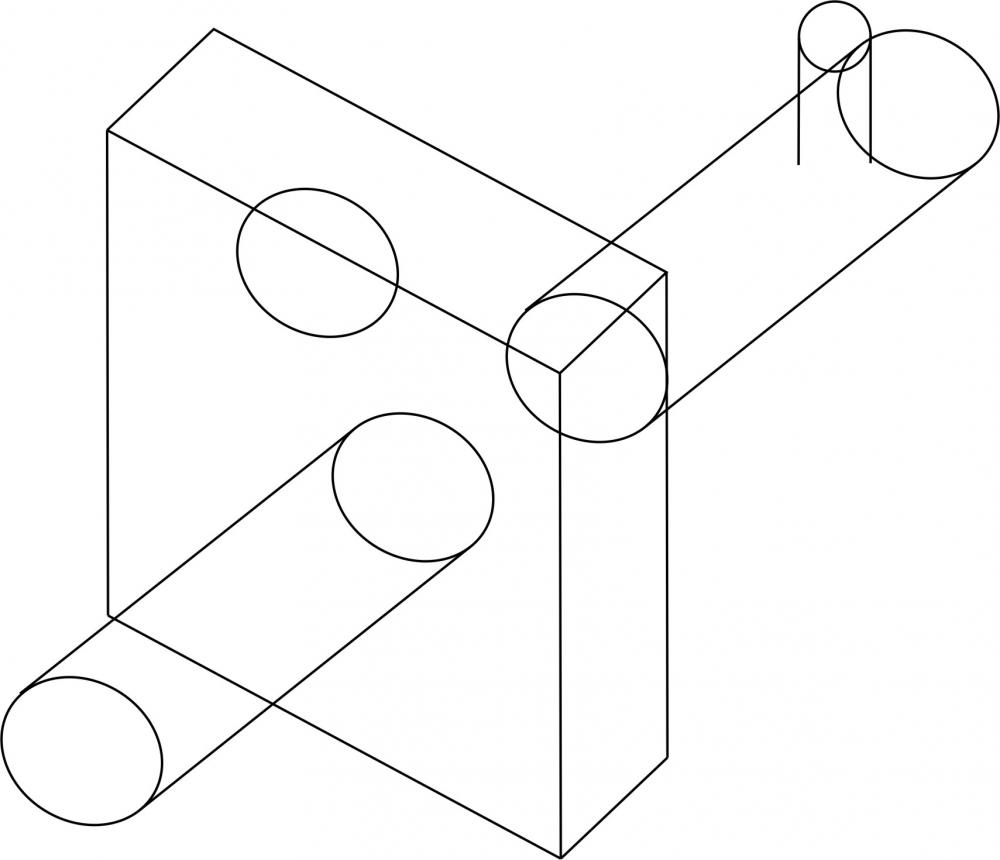

HOLA
ACABO DE HACER UN MODELO DE COMO DEBERÍA QUEDAR EL QUEMADOR ECHARLE UN VISTAZO HABER SI ENCONTRÍIS ALGÚN FALLO
EN EL PLANTEAMIENTO O ALGUNA IDEA......
UN SALUDO...

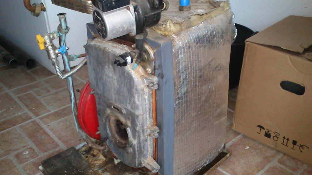

Para los gurus de la electronica tengo muchas preguntas, a ver si me podeis ayudar.
La caldera dispone de un quemador que viene provisto de una central de control Brahma G33, fotoresistencia y mas cosas.
Puedo hacer uso de esta central para controlar el sinfin, el ventilador y la resistencia? o mejor me compro el arduino? e intento programarlo.

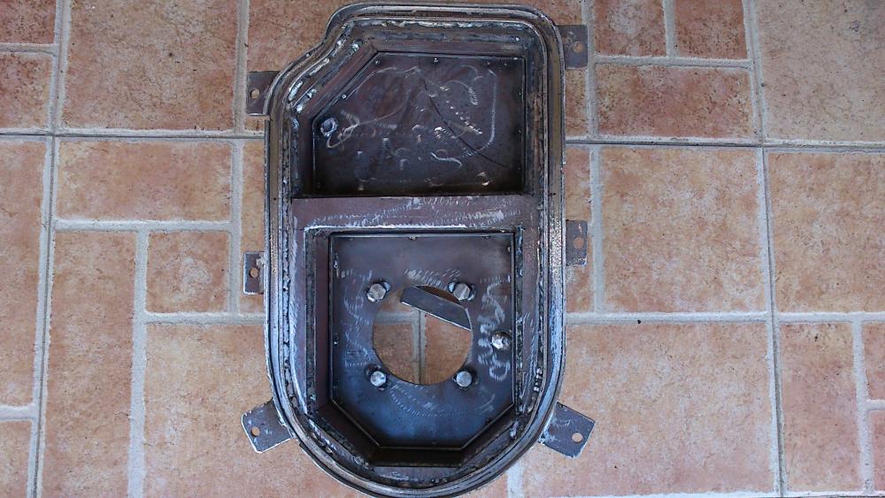

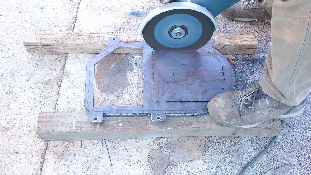

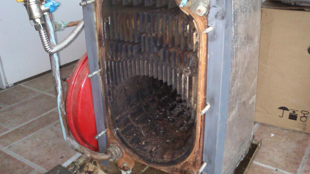

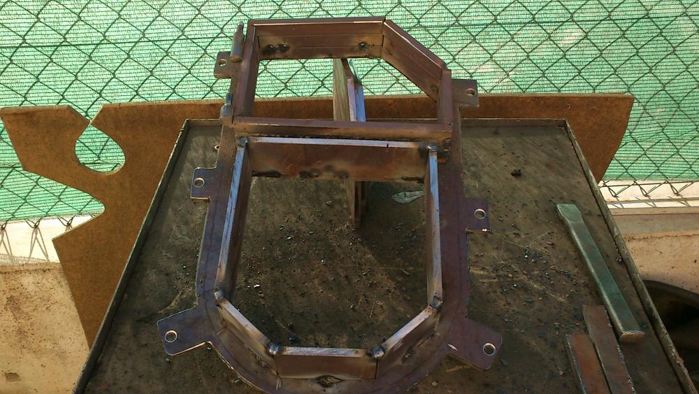

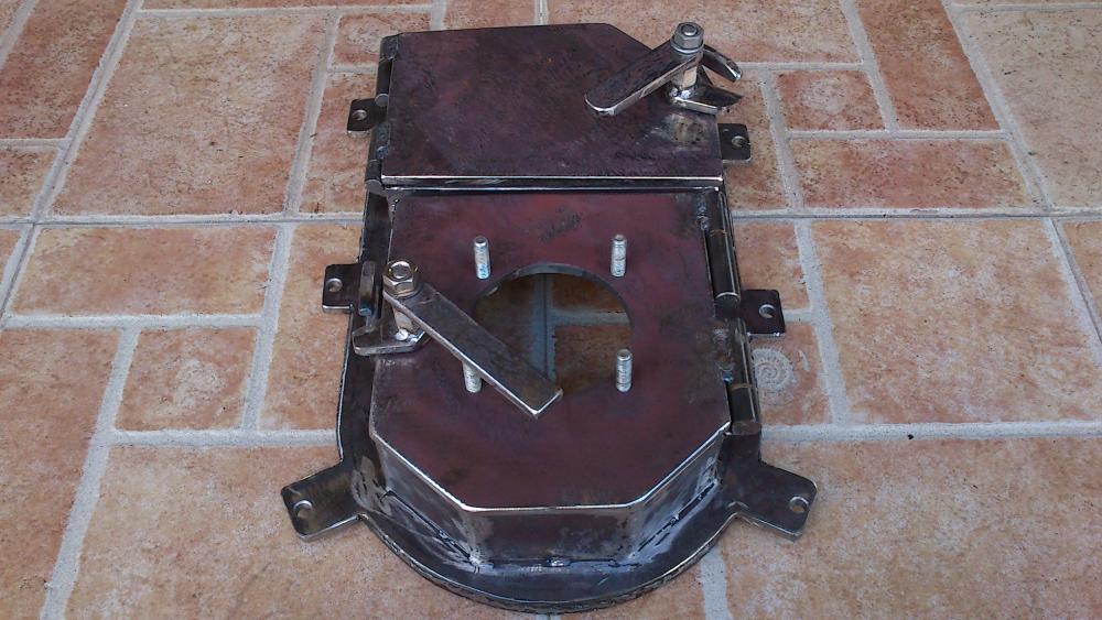

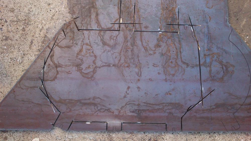

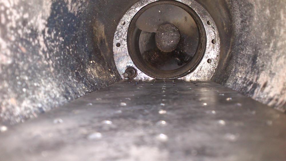

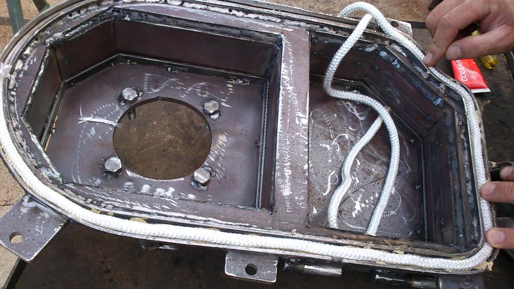

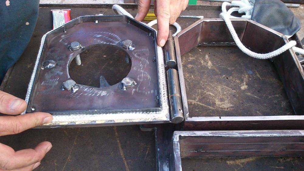

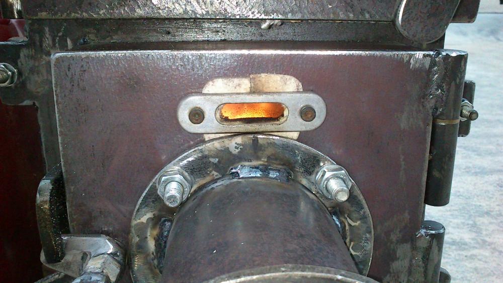

Os pongo al dia de los avances del fin de semana,
Archivo adjunto 5564Archivo adjunto 5563Archivo adjunto 5561Archivo adjunto 5562
primeros pasos cortar chapa de 8mm y soldar,
Archivo adjunto 5565Archivo adjunto 5566Archivo adjunto 5567Archivo adjunto 5560
pegado del cordon de fibra de vidrio con cola refractaria,
Archivo adjunto 5568Archivo adjunto 5569Archivo adjunto 5570Archivo adjunto 5571Archivo adjunto 5571

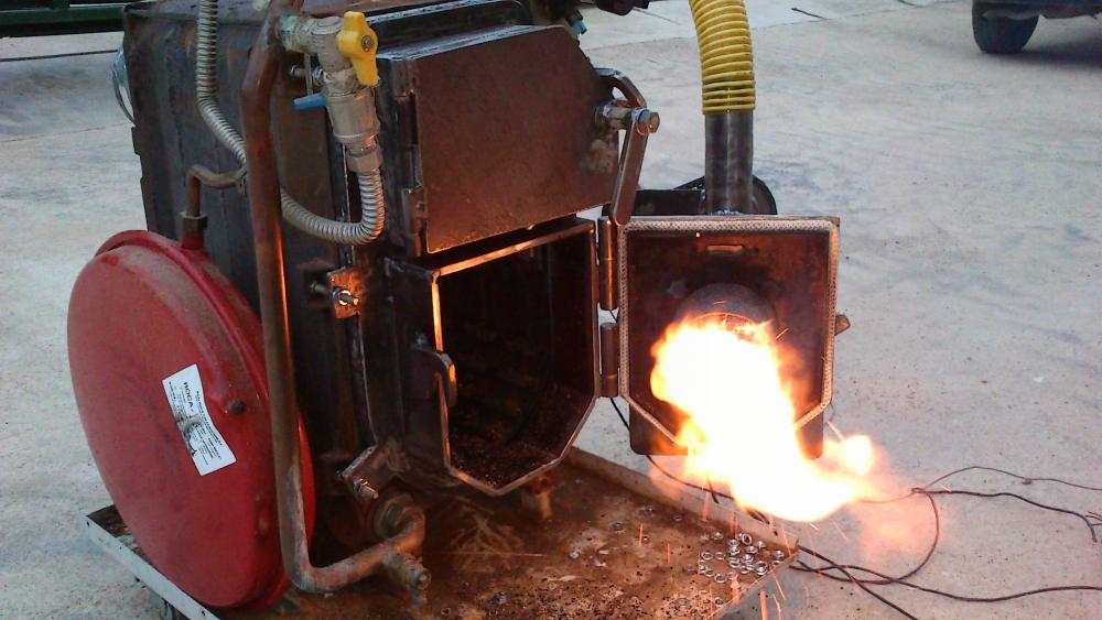

apunto para encender y comprobar si ay fugas de humo por las juntas de la tapa,
Archivo adjunto 5572Archivo adjunto 5573Archivo adjunto 5574
la prueba se a realizado en tan solo cinco minutos con la llama en el interior de la caldera, se encuentra sin agua y solo era para comprobar la estanqueidad de las juntas.
