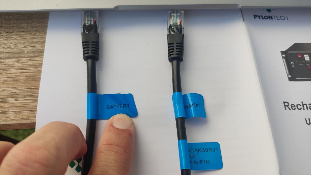

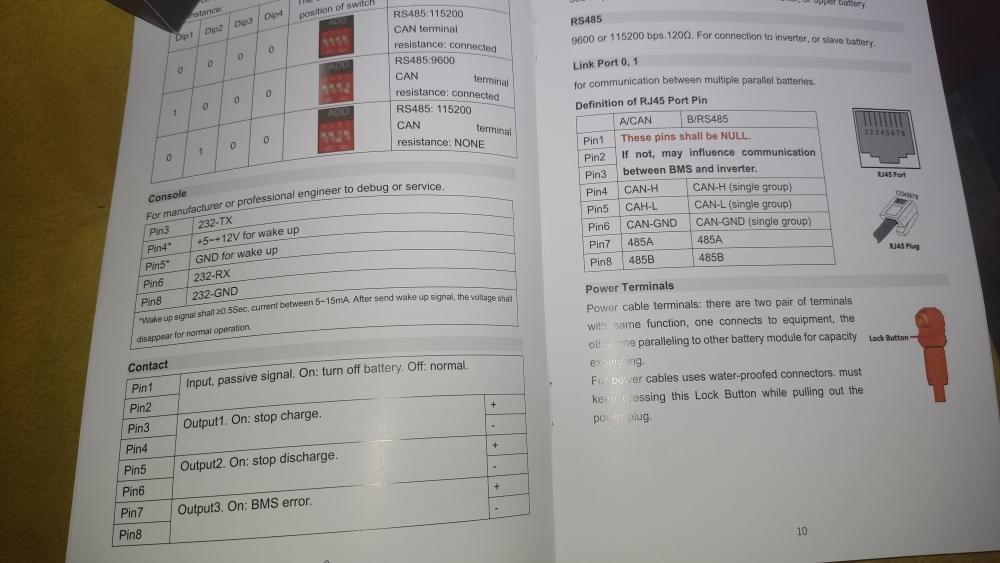

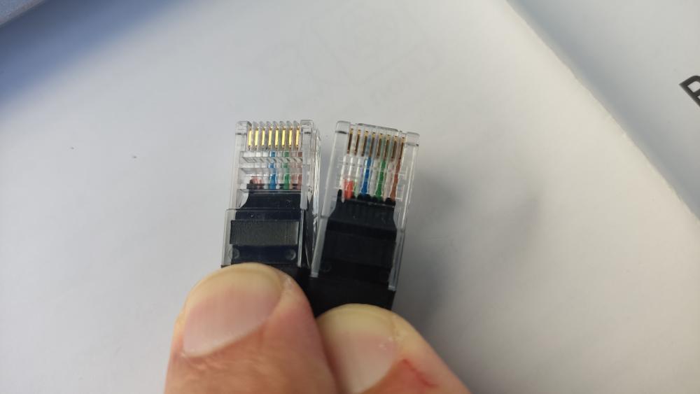

    Sin embargo tengo una duda con respecto a la conexión con las baterías. Se tratan de 2 US3000C que, según el instalador, daban problemas con el BMS y el Voltronic, así que me las pusieron en USE.
    Mi primera duda es respecto al cable para comunicar la batería con la raspberry y con el PC. Sería de agradecer enlace a un post donde aparezca bien descrito porque, he visto varios y no todos coinciden en los conectores, ni en las conexiones ni en los hilos a conectar.
    ¡Sé que debería leer más antes de preguntar!
    Supongo que debería tener un terminal RJ45 y el que va al PC o rasp debería ser USB.
    ¿Vale uno como el del inversor con el cable USB-RS232 con el PL2303?

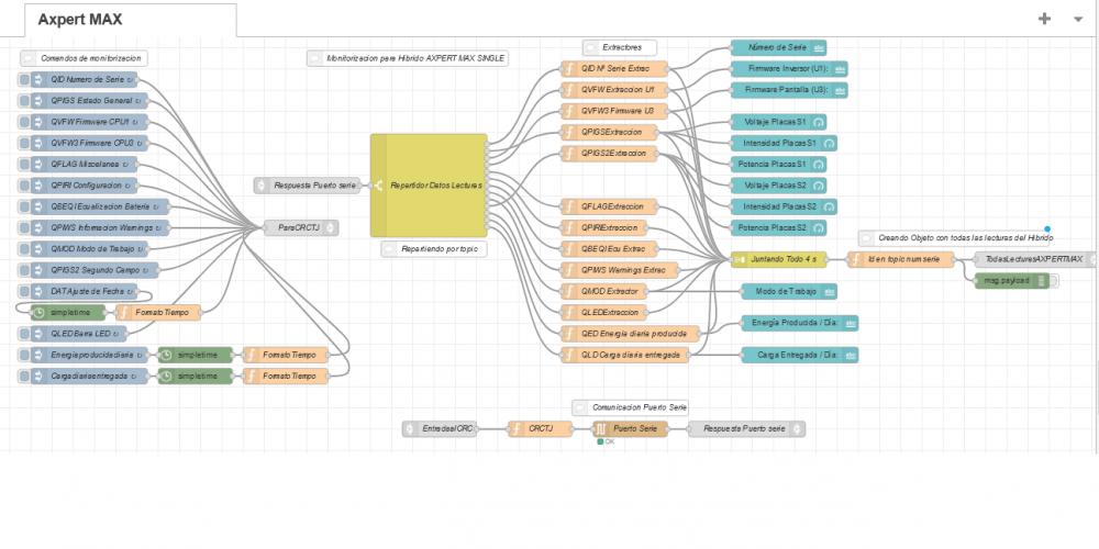

    Los cables que te hacen falta los puse en #4 tanto para la bateria como para el inversor. Pueden ser conversores del tipo PL2303, CH340 o FTDI. Pero siempre niveles RS232 a USB. No valen los conversores TTL a USB. Los primeros excursionan a +-12V y los segundos excursionan a +-5V o +-3V
    Con esa raspi y un ssd es mas que suficiente. Puedes poner en la 3b un raspbian a 64bits? Si usas una sdcard ira mas lenta. Creo que la 3b si esta actualizada en el firmware puede arrancar desde un ssd externo usb. Ira mas rapida que con la sdcard.
    De todas formas puedes instalar todo en la sdcard y cuando tengas el ssd hacer un mirror hacia el ssd y arrancar desde el ya.

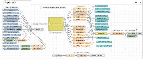

    Nodered es nodejs puro y duro. Supongo que no tendras problema en codigos javascript.... algunos nodos hay que picarlos en codigo a la vieja usanza. Otros se pueden hacer con los nodos del core nodered.
    Cuando tengas los cables, busca algun hilo mio o algun post donde habra codigos para los voltronics para sacar los datos. La intencion es sacar un objeto en donde esten todas las keys y sus valores del inversor cada 5 segundos o asi. Y ya despues con ese objeto cada 5 segundos hacer lo que sea necesario: graficas, almacenar en bbdd para timeseries, tablas, etc.
    Despues esta el tema de control, es decir, mandar comandos de setup al inversor para que haga lo que tu quieres en base al objeto de datos cada 5 segundos.
    Idem con las pylontech. Lo que pasa que de eso no hay practicamente nada en el foro, es decir, sacar datos de las pylontech (objeto) cada 5 segundos y parsear los datos para tener tablas, graficas, etc.

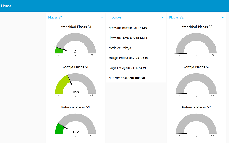

    Por ejemplo, esto seria un dashboard interactivo hecho con nodered para 16 pylontech sacando los datos por puerto consola con un cable de esos rs232-usb.
    Como podras observar, si tienes los datos de las baterias y tienes los datos del inversor, puedes manejar el inversor segun se estan cargando o descargando las baterias haciendo un algoritmo de carga propio sin depender de si estan conectados el inversor y las baterias, se hablen y se entiendan. Es decir, tu entiendes lo que habla la bateria, tu entiendes lo que habla el inversor y por tanto el inversor va a hacer lo que yo le diga segun vaya diciendome cosas la bateria. O sea, tu tienes todo el control.

    1.- Como quiero empezar por el principio, me gustaría tener el control a bajo nivel de la comunicación, es decir, poder acceder al puerto y observar lo que realmente envía el inversor, ya sea volcándolo a un archivo de texto o capturando comunicaciones por Wireshark (lo he hecho con otros interfaces pero nunca con el puerto serie, así que no sé siquiera si se puede). Agradecería tu orientación.
    2.- No me queda claro el tema de la conexión con lass baterías Pylontech. Según he entendido tendría que usar un cable USB-RS232 (PL2303) cambiando el terminal SUB-D9 por uno RJ45 usando simplemente algunos hilos. ¿ A qué puerto habría que conectarlo CONSOLE / ACAN / BRS485?
    3.- Mis baterías están conectadas ambas entre sí pero, veo que en la configuración de los ADD está en ambas a 0 los 4. Sin embargo, en lo que he leido sobre ellas he creido entender que la master debe llevar el 1 a 0. ¿Me podrías aclarar esto?
    4.- Idem al punto 1 para las baterías. Una vez conectada y, suponiendo que el cable está correcto ¿cómo lo testeo? ¿Puedo capturar la comunicación para ver que efectivamente hay transmisión de la información? En algunos post he visto que capturas la información directamente con node-red. ¿Me podrías aclarar esto?

    Lamentablemente tengo que volver a pediros ayuda ya que no
    tengo claro cuál es el cable que me hace falta para comunicar la batería maestra con la raspi.
    Adjunto fotos del manual y del cable queme dejó el instalador.
    Sistema de monitorización para instalación fotovoltaica-img_20220802_190754.jpg
    Sistema de monitorización para instalación fotovoltaica-img_20220802_193549.jpg
    Sistema de monitorización para instalación fotovoltaica-img_20220802_193713.jpg
    No sé si se llega a apreciar que los hilos 1, 2 y creo que 3, no están en los terminales.
    No tengo ningún problema en grimpar un cable lo único que quiero es tener la certeza de en qué puerto de la batería si el console o el A/CAN o el RS485 y cuales son los hilos a grimpar. Por último tengo un cable USB - RS232 con PL2303 para conectar a la raspi.
    Gracias por todo. Un saludo.
    Vamos a ver... la pylontech maestra para sacar los datos con nodered sin usar el rs485 que es para comunicacion con el inversor, se saca desde el puerto consola, que es otro rj45 y necesitas otro conversor usb-rs232 como el que has usado para el inversor, lo que pasa que lleva otro pinout diferente. Te lo puse en el post #4 como ya te dije anteriormente.

    Bueno compañeros:
    Influxdb la tengo instalada en su versión de repositorio, la 2 creo.
    En cuanto al disco ssd y la raspberry 3, por ahora, lo tengo pendiente de montar y configurar. Hoy le he querido echar un rato a los datos y al node-red.
    Por ahora es muy básico lo que tengo pero, ya puedo mostrar datos.
    Y siempre, siempre, mi reconocimiento a las aportaciones de TJ, en este caso.
    Ahora lo que más me interesa es poder guardarlos para poder consultarlos con posterioridad. No sé qué uso les dais vosotros, si mirais estadísticas de generación para ver las mejores horas o si detectais algún problema de orientación o qué. ¿Podría usar MariaDB o MySQL mientras aprendo influx?
    Muchísimas gracias por la paciencia TJ. Ya tengo el cable pendiente de que me llegue el conector SUB-D9. Perdona la pregunta de ayer pero, como había leido sobre la posibilidad de cargarse algo y, yo la electricidad no es mi fuerte, me siento inseguro y, como he visto tantos esquemas y configuraciones en tan poco tiempo, dudo mucho.
    Prometo seguir estudiando y aportar en lo que buenamente pueda.
    Un saludo a tod@s.
