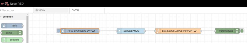

    Este es nuestro flujo para exportar y llevarlo a este foro por ejemplo:
    [NODERED] Importacion-Exportacion de flujos y nodos. Instalacion desde manage palette-flujoinicioexportacion.jpg

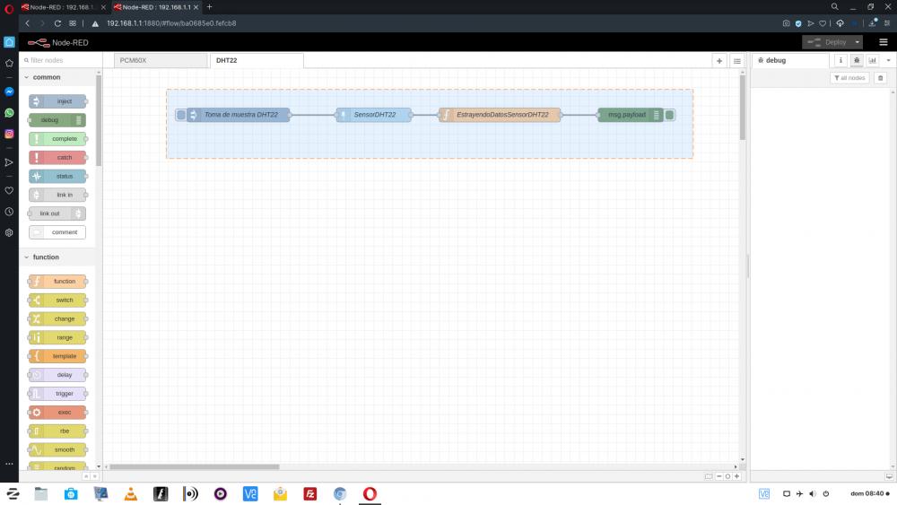

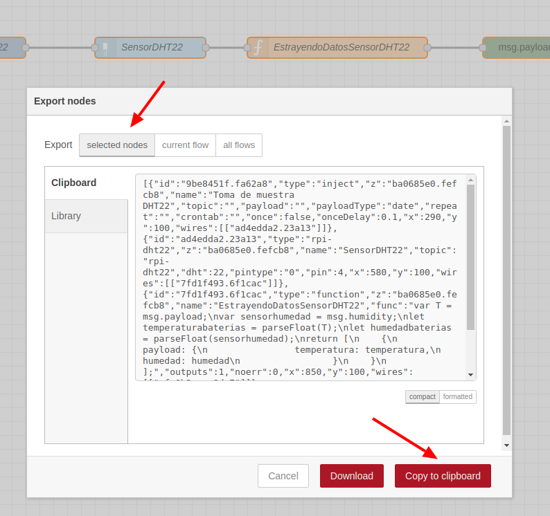

    Seleccionamos los nodos que queremos exportar con el raton:
    [NODERED] Importacion-Exportacion de flujos y nodos. Instalacion desde manage palette-captura-pantalla-2020-06-14-08-40-55.jpg

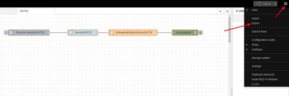

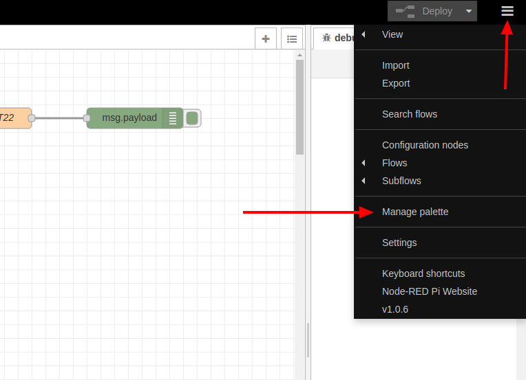

    Abrimos menu desplegable del boton arriba a la derecha y ya vemos los import-export:
    [NODERED] Importacion-Exportacion de flujos y nodos. Instalacion desde manage palette-acceso-exportacion.jpg
    Damos a export y nos saldran en texto los nodos seleccionados:
    [NODERED] Importacion-Exportacion de flujos y nodos. Instalacion desde manage palette-menuexportacionportapapeles.png

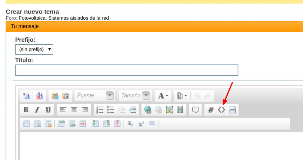

    Copiamos al clipboard y ya tenemos los nodos seleccionados en el portapapeles para pegarlo en el foro bajo las etiquetas HTML:
    [NODERED] Importacion-Exportacion de flujos y nodos. Instalacion desde manage palette-pegar-html.jpg
    CTRL+V entre los HTML
    Entonces nos quedara una linea en el foro tal que asi:

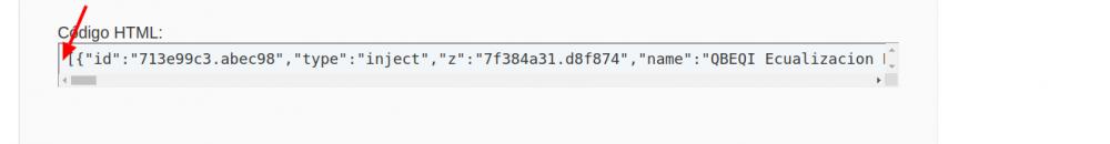

    Primero tendremos que copiar CTRL+C toda la linea de las etiquetas HTML:
    [NODERED] Importacion-Exportacion de flujos y nodos. Instalacion desde manage palette-quesepongaazultodalalinea.jpg Truco: picar varias veces en la flecha de la foto para que la linea larguisima se ponga toda azul. Despues CTRL+C y ya tenemos la linea larguisima en nuestro portapapeles.

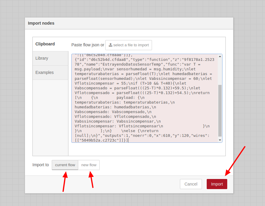

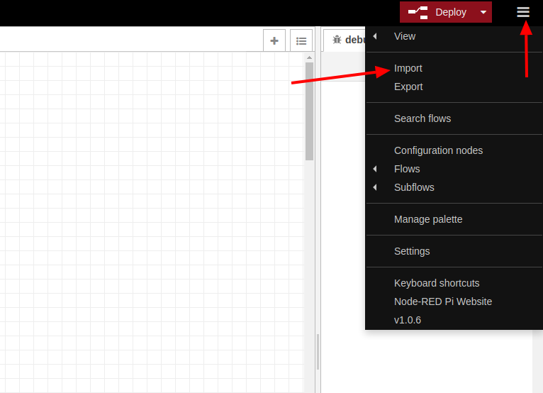

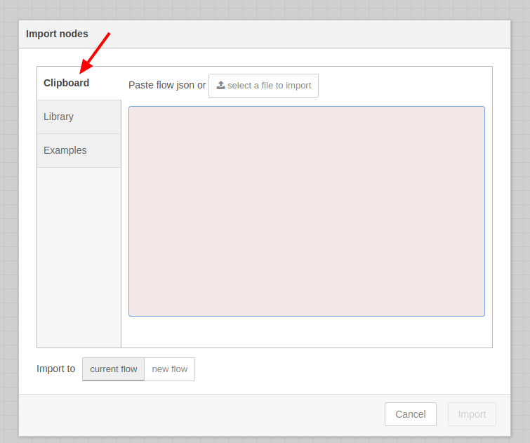

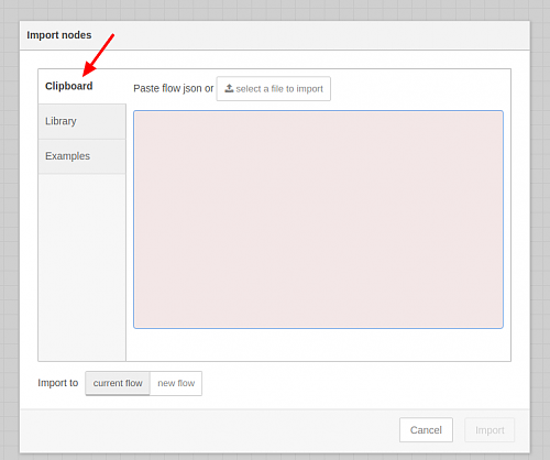

    Vamos al NODERED y abrimos el menu de importacion (import):
    [NODERED] Importacion-Exportacion de flujos y nodos. Instalacion desde manage palette-acceso-importacion.png
    [NODERED] Importacion-Exportacion de flujos y nodos. Instalacion desde manage palette-menuimportacion.png.png
    CTRL+V
    [NODERED] Importacion-Exportacion de flujos y nodos. Instalacion desde manage palette-menuimportacionfinal.png

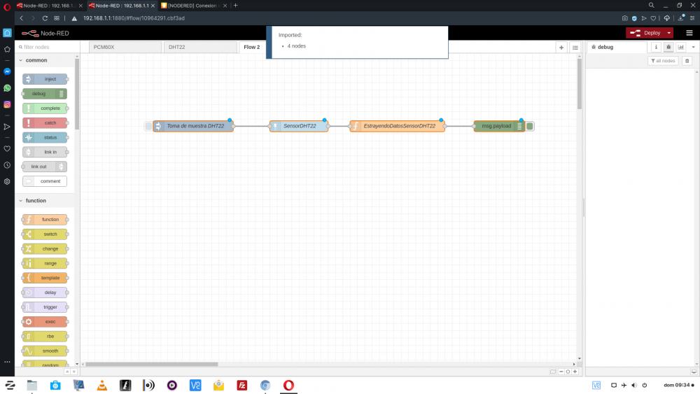

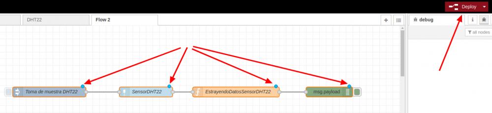

    Al importar nos aparecera en nuestra plataforma los nodos importados:
    [NODERED] Importacion-Exportacion de flujos y nodos. Instalacion desde manage palette-captura-pantalla-2020-06-14-09-34-09.jpg
    Los nodos con el punto azul significa que no estan ejecutados todavia. Para eso usaremos el boton DEPLOY:
    [NODERED] Importacion-Exportacion de flujos y nodos. Instalacion desde manage palette-puntosazulesydeploy.jpg

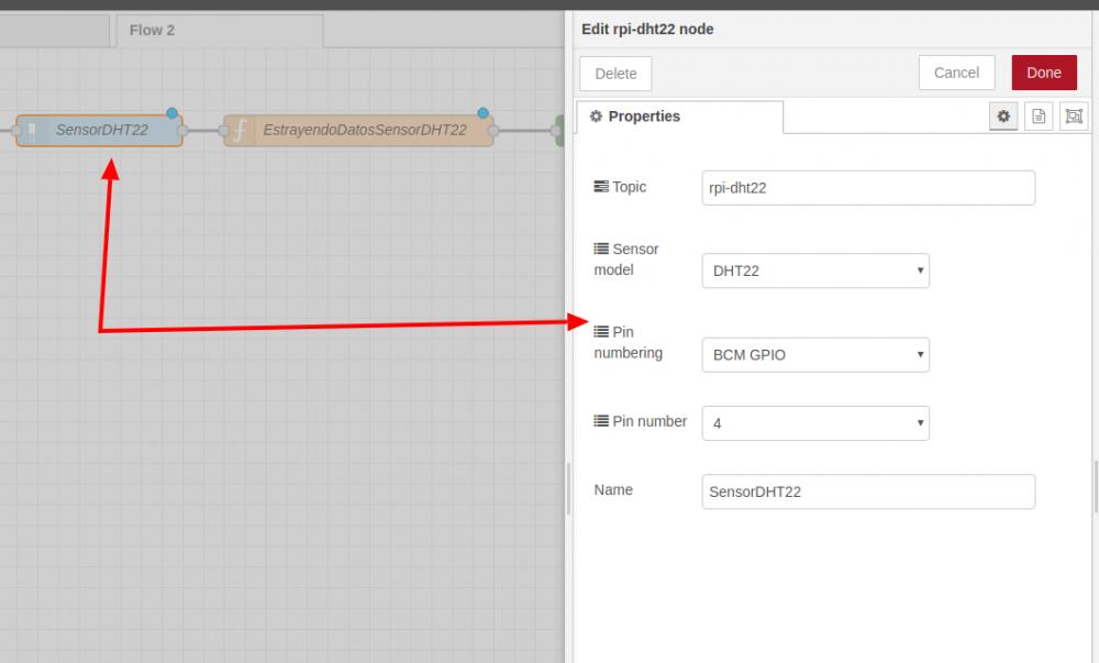

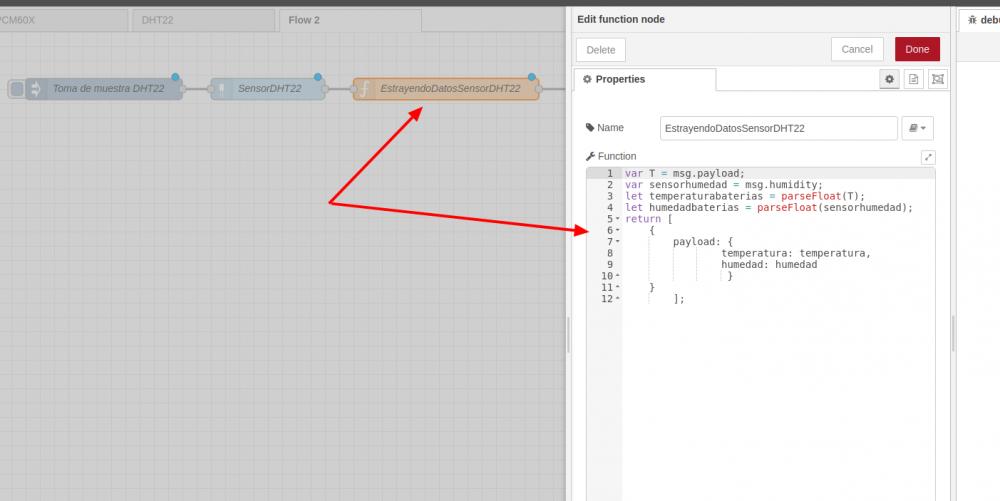

    Una vez los nodos en nuestra plataforma ya podemos editarlos o ver que pasos ha seguido el que lo ha hecho:
    Clicando dos veces al nodo se abren estas pantallas:
    [NODERED] Importacion-Exportacion de flujos y nodos. Instalacion desde manage palette-editandonodo.jpg
    [NODERED] Importacion-Exportacion de flujos y nodos. Instalacion desde manage palette-editandonododht22.jpg
    Este flujo de prueba es un sensor DHT22 conectado al PIN4 del GPIO de la raspberry Pi. El nodo DHT22 tiene que estar instalado antes en la plataforma ya que no viene de serie. Lo digo por si intentais importar ese flujo y al importarlo os dice que os falta el nodo dht22.

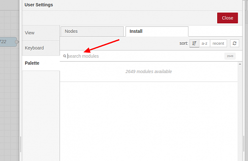

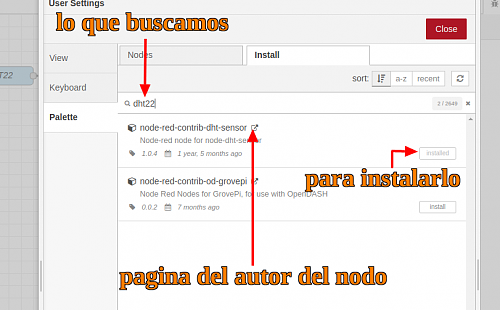

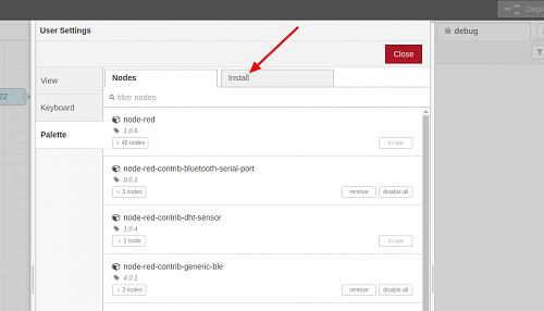

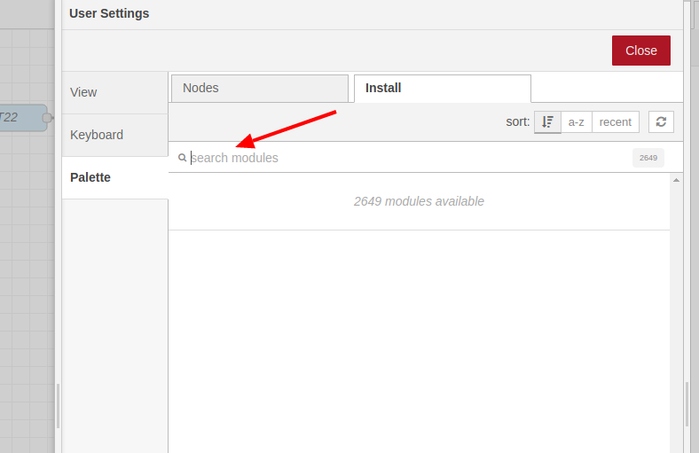

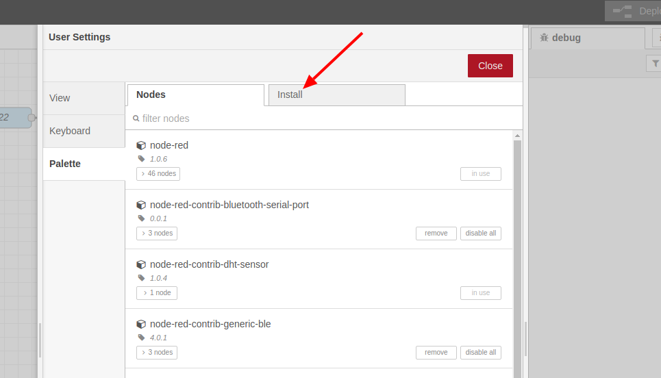

    Para instalar nodos que no vienen de serie como sensores y cosas muy especificas hay que usar el manage palette (install) buscando lo que nos hace falta. En este caso:
    [NODERED] Importacion-Exportacion de flujos y nodos. Instalacion desde manage palette-managepalette.png
    [NODERED] Importacion-Exportacion de flujos y nodos. Instalacion desde manage palette-installnodes.png
    [NODERED] Importacion-Exportacion de flujos y nodos. Instalacion desde manage palette-search-modules.png
    [NODERED] Importacion-Exportacion de flujos y nodos. Instalacion desde manage palette-instalarnododeautor.png

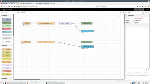

    Predeterminado Re: [NODERED] Importacion-Exportacion de flujos y nodos. Instalacion desde manage palette

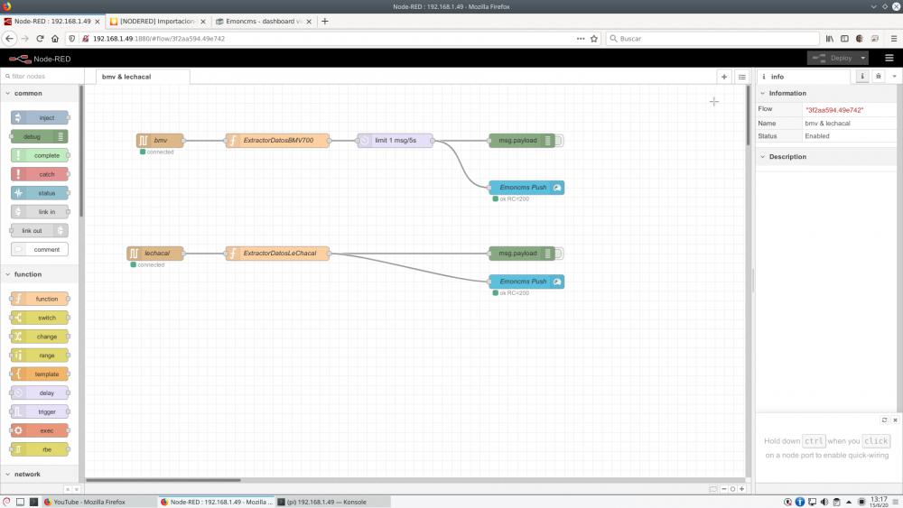

    Genial! yo lo estoy usando para el BMV700 y una tarjeta lechacal de 4 sensores de consumo con pinzas
    [NODERED] Importacion-Exportacion de flujos y nodos. Instalacion desde manage palette-nodered_20200615_131801.jpg

    Lo del BMV supong que sera el streaming que saca continuamente. Hay otro protocolo que coexiste con el streaming, en donde la comunicacion es de buffer a buffer y es para configurar el bmv sin tocar el teclado, desde parametrizacion del 1 al cincuenta y pico que hay, pasando por retroiluminacion del display y activacion del rele remotamente. Cuando tenga un rato ya posteare el hilo de BMV que lleva su dificultad sobre todo si en vez de usar cable USB a TTL usas un BLE como el original.
    Un BLE es Bluetooth Low Energy. No hace falta alimentarlo externamente.... con el cuarto pin del JST del BMV se alimenta y funciona.... asi es el original dongle ese de Victron que vale 50 leuros. Un BLE generico tipo HC-06 vale 4 euros. Eso si, la currada de tratar ese protocolo hexa vale el resto.... jajajaja. Yo estoy usando un BLE H3 para compatibilizar con algun BT 2.0 del año de la polca. Hay muchos BLEs .... y no todos valdran para el BMV o seran mas complicados de ateclar.
    Bueno pero esto lo dejaremos para otro hilo.... que si no se mezclan las cosas....
    Este hilo era para que la gente vea como se puede importar-exportar un flujo o un nodo hecho por cualquiera. Y como instalar un nodo o grupo de nodos con el manage palette. No hace falta instalar un monton de nodos del manage....solo los que nos hacen falta y a veces hay que instalar aparte alguna dependencia. ES importante si no nos instala el nodo en el manage ir a la pagina del que ha hecho el nodo para que veamos las dependencias que nos faltan e instalarlas en linea de comandos con apt-get install .... Una vez instaladas todas las dependencias, ya podemos instalar desde el manage palette y se supone que no dara error.
