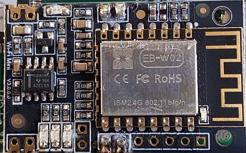

    Yo me referia al wifi del MAX porque ese conversor wifi que lleva interno en el MCU lo que hace es asociar un ip local al hibrido. Lo que pasa que para habilitarlo tienes que darlo de alta en los sistemas chinos de Voltronic. Es decir, les dejas la puerta abierta de tu hibrido a ellos.
    Y esta es una politica de intromision a tus datos y por extension al control de tu dispositivo por terceros. Esto no lo van a reconocer nunca pero a poco que sepas como funcionan esos conversores ya sabes de lo que son capaces. Creo que tengo una foto por aqui del MCU donde se ve el conversor wifi. Si te fijas es una referencia desconocida por lo que sera un conversor de tipo propietario exclusivo para Voltronic. Y ahi pueden cargar lo que quieran.
    Yo no lo uso. De hecho esta en AP mode. En cuanto toque red internet de salida cuando lo des de alta en los servidores chinos ya tienen todo lo que necesitan.
    Pero claro eso a la gente en general no le preocupa y es una practica habitual de todos los fabricantes de cualquier dispositivo ip. Creo que esto deberia de estar regulado a nivel LOPD. Y de esto nadie habla.
  12. #187
    Au-PRX está desconectado Forero
    sep 2020
    Cataluña
    316
    Predeterminado Re: [Voltronic] AXPERT MAX review en profundidad
Nombre: Frontal4.jpg
Visitas: 136
Tamaño: 69,6 KB

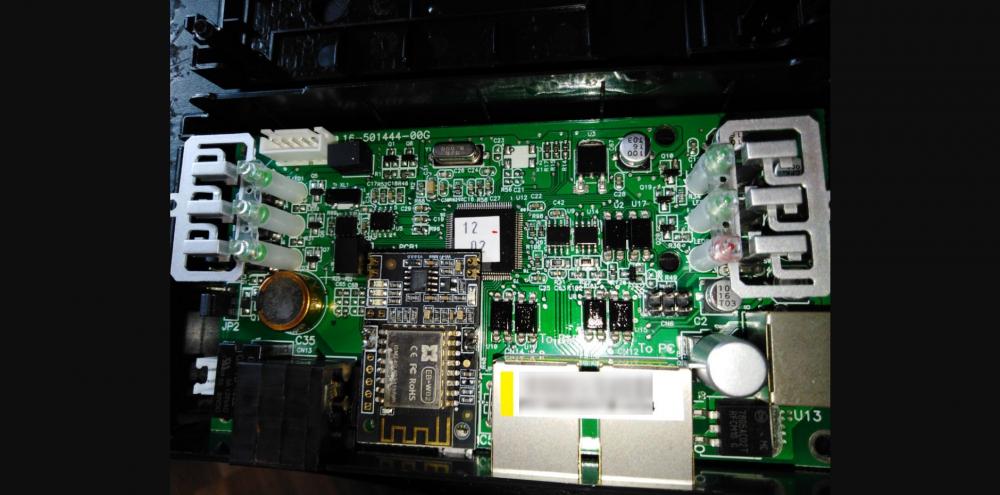

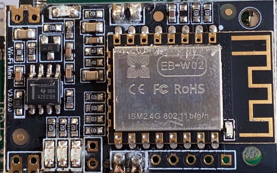

    No puedo estar mas de acuerdo, me paso media vida securizando redes, y no veas los que escupen algunos aparatitos chinos y no tan chinos, llenan los log del firewall de miles de peticiones de conexión no solicitadas, por supuesto todas son tratadas igual. En estos momentos es tan peligrosa le red externa como la intranet , cada programa cada aparato , todo intenta conectarse sin pedir permiso, y claro sin control del usuario que desconocedor lo que se cuece bajo el capot , están alimentando de metadatos al "ladrón" y exponiendo su sistema sin saberlo, yo me asombro que aun algunos usuarios después de explicarles el problema, es como que prefieren mirar hacia otro lado,,, total que mas da si no soy nadie , si ya controlan todo... prefieren no pensar, esta es la actitud que nos codena al resto. Esto tenia que estar regulado, pero por el momento es la selva.
    Hace unos días precisamente desmonte el MCU para indagar en la conexión wifi, me entraron ganas de desconectarla ... por que no estoy muy seguro de si dejara de funcionar algo mas,... es dicho claramente una puerta trasera con pinta de caramelito , te lo ponen fácil para que con la excusa de que todo el mundo pueda , ello se cuelan por el camino.
    Creo que terminare montando una maquina con un par de puertos serie en la sala de maquinas de la FV, y conectare todo en local y esa maquina a la red y listo, creo que es lo mas fácil.
    Mira termino de recordar una anécdota, en otro día encontré una cámara de red, sin wifi, que se paso un buen rato interrogando al servidor de vozIp , así como el que no quiere la cosa, no analice las peticiones por falta de tiempo, pero me parece de lo mas curioso .
    No se ven muy limpias las soldaduras.

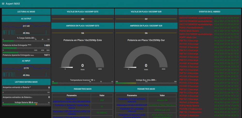

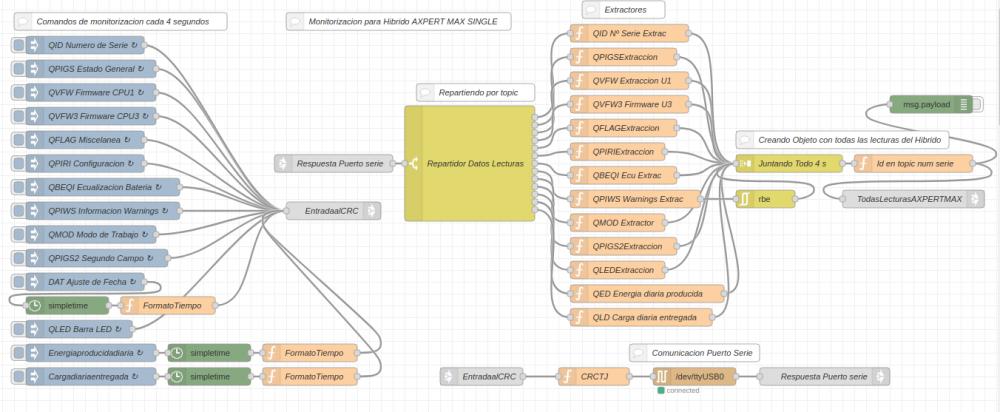

    Predeterminado [NODERED] Monitorizacion AXPERT MAX
    Monitorizacion de un AXPERT MAX mediante NODERED.
    Aunque este modelo dispone de un display inteligente (MCU) capaz de recolectar datos por si solo y de disponer de un gateway wifi con una app china para su control y monitorizacion lo que voy a contar a continuacion sirve tambien para controlar y monitorizar con nuestra propia aplicación sobre un hardware ARM como es una raspberry Pi y un sistema operativo RASPBIAN con NODERED como plataforma de desarrollo de nuestra app.
    La forma de conectarse al MAX es por puerto serie, bien sea desde un conversor USB-RS232 o bien desde un conversor RS-232-TCPIP descritos en los hilos:
    https://www.solarweb.net/forosolar/f...60x-resto.html
    https://www.solarweb.net/forosolar/f...232-tcpip.html
    Como es un hibrido un poco diferente a los offgrid standard, logicamente lleva comandos nuevos de control y monitorizacion.
    Al llevar control de tiempo (fecha y hora) tambien hay comandos nuevos que se basan en esta variable.
    Vamos a comenzar por los flujos de monitorizacion, es decir, de solo lectura. Este hibrido trabaja en protocolo P30.
    Flujo presentado:
    Código HTML:
    [{"id":"9bc9a9f6.d07ec8","type":"tab","label":"Axpert MAX","disabled":false,"info":""},{"id":"509893d1.98ab3c","type":"function","z":"9bc9a9f6.d07ec8","name":"CRCTJ","func":"    //  Algoritmo para lanzar los comandos hacia Voltronics con CRC propietario\n    //  Algoritmo realizado por Tejota   \n    var topic = (msg.payload) + (\" \") + (msg.topic); // Topic con el comando string y posible descripcion\n    var comandobuffer = Buffer.from(msg.payload);   // pasando a buffer el string del comando          \n    var crc = 0x0000;                              //  inicio del crc\n    for (tj = 0; tj < comandobuffer.length; tj++)    // scaneo del buffer\n            {\n        const byte = comandobuffer[tj];          // analizando el byte para aplicarle el crc16xmodem\n        tejota = (crc >>> 8) & 0xff;\n        tejota ^= byte & 0xff;\n        tejota ^= tejota >>> 4;\n        crc = (crc << 8) & 0xffff;            //  Algoritmo\n        crc ^= tejota;                       //  crc16 xmodem \n        tejota = (tejota << 5) & 0xffff;    //   sin tabla estatica\n        crc ^= tejota;\n        tejota = (tejota << 7) & 0xffff;\n        crc ^= tejota;\n            }                            // resultante crc numerico \n    var crchexastring = crc.toString(16).padStart(4,'0');  // crc numerico a string hexa añadiendo ceros a izquierda si es preciso\n    var crchexabuffer = Buffer.from(crchexastring, \"hex\"); // buffer del crchexa\n    for (mdk=0; mdk < crchexabuffer.length; mdk++)  // scaneo del buffer\n            {\n            if (crchexabuffer[mdk]==10 || crchexabuffer[mdk]==13 || crchexabuffer[mdk]==40)   // Exceptuando estos bytes mdk \n                    {\n                        crchexabuffer[mdk]++;  // se pone el byte siguiente si es alguno de las excepciones mdk\n                    }\n            }        \n    const retornodecarro = Buffer.from(\"\\r\");\n    var crctotalbuffer = [comandobuffer, crchexabuffer, retornodecarro];  // construyendo el buffer final hacia el hibrido\n    msg.payload = Buffer.concat(crctotalbuffer);\n    msg.topic = topic;\n    return msg;","outputs":1,"noerr":0,"initialize":"","finalize":"","x":1020,"y":640,"wires":[["8bc4fb15.08c6c8"]]},{"id":"645a2e8b.dcbcb","type":"debug","z":"9bc9a9f6.d07ec8","name":"","active":false,"tosidebar":true,"console":false,"tostatus":false,"complete":"false","statusVal":"","statusType":"auto","x":1590,"y":180,"wires":[]},{"id":"22222d68.bf0a42","type":"link out","z":"9bc9a9f6.d07ec8","name":"Respuesta Puerto serie","links":["4faa967b.783d88"],"x":1410,"y":640,"wires":[],"l":true},{"id":"ff4e665c.3a6d68","type":"comment","z":"9bc9a9f6.d07ec8","name":"Comunicacion Puerto Serie","info":"","x":1190,"y":600,"wires":[]},{"id":"ab516497.6a2e48","type":"switch","z":"9bc9a9f6.d07ec8","name":"Repartidor Datos Lecturas","property":"topic","propertyType":"msg","rules":[{"t":"eq","v":"QID Numero de Serie","vt":"str"},{"t":"eq","v":"QPIGS Estado General","vt":"str"},{"t":"eq","v":"QVFW Version CPU1","vt":"str"},{"t":"eq","v":"QVFW3 Firmware CPU3","vt":"str"},{"t":"eq","v":"QFLAG Miscelanea","vt":"str"},{"t":"eq","v":"QPIRI Configuracion","vt":"str"},{"t":"eq","v":"QBEQI Ecualizacion Bateria","vt":"str"},{"t":"eq","v":"QPIWS Informacion Warnings","vt":"str"},{"t":"eq","v":"QMOD Modo de Trabajo","vt":"str"},{"t":"eq","v":"QPIGS2 Campo2","vt":"str"},{"t":"eq","v":"QLED Barra LED","vt":"str"},{"t":"cont","v":"energiaproducidadiaria","vt":"str"},{"t":"cont","v":"cargadiariaentregada","vt":"str"}],"checkall":"true","repair":false,"outputs":13,"x":810,"y":280,"wires":[["9c689710.cb0018"],["e4137dce.db47"],["4423063a.c56eb8"],["198b4fc2.1fca4"],["8d3d9618.158258"],["bd349fa8.774d1"],["dd066a1.e232a98"],["af0311cf.2cd99"],["3a0b2dac.6bc8a2"],["fcd12eb.29738d"],["3b4d261d.daba4a"],["c2c747ec.cc0b58"],["f5269e19.63df9"]]},{"id":"63fac829.9a70a8","type":"comment","z":"9bc9a9f6.d07ec8","name":"Repartiendo por topic","info":"","x":820,"y":160,"wires":[]},{"id":"8d3d9618.158258","type":"function","z":"9bc9a9f6.d07ec8","name":"QFLAGExtraccion","func":"var output = msg.payload.substr(1, 11);\nvar E = output.indexOf(\"E\")+1;\nvar D = output.indexOf(\"D\");\nvar enables = output.substr(E, (D-E));\nvar disables = output.substr(D+1);\nswitch (enables.includes(\"a\")){\n    case true:\n        buzzer = 1;\n        break;\n    case false:    \n        buzzer = 0;\n}    \nswitch (enables.includes(\"b\")){\n    case true:\n        bypassoverload = 1;\n        break;\n    case false:\n        bypassoverload = 0;\n        break;\n} \nswitch (enables.includes(\"k\")){\n    case true:\n        guardapantallalcd = 1;\n        break;\n    case false:    \n        guardapantallalcd = 0;\n}    \nswitch (enables.includes(\"j\")){\n    case true:\n        powersaving = 1;\n        break;\n    case false:\n        powersaving = 0;\n        break;\n} \nswitch (enables.includes(\"u\")){\n    case true:\n        overloadrestart = 1;\n        break;\n    case false:    \n        overloadrestart = 0;\n}    \nswitch (enables.includes(\"v\")){\n    case true:\n        overtemperaturerestart = 1;\n        break;\n    case false:\n        overtemperaturerestart = 0;\n        break;\n}\nswitch (enables.includes(\"x\")){\n    case true:\n        luzlcd = 1;\n        break;\n    case false:\n        luzlcd = 0;\n        break;\n} \nswitch (enables.includes(\"y\")){\n    case true:\n        pitidosifuenteprimariafalla = 1;\n        break;\n    case false:\n        pitidosifuenteprimariafalla = 0;\n        break;\n} \nswitch (enables.includes(\"z\")){\n    case true:\n        grabarerrores = 1;\n        break;\n    case false:\n        grabarerrores = 0;\n        break;\n} \nreturn [\n    {\n        payload: {\n                buzzer: buzzer,\n                bypassoverload: bypassoverload,\n                guardapantallalcd: guardapantallalcd,\n                powersaving: powersaving,\n                overloadrestart: overloadrestart,\n                overtemperaturerestart: overtemperaturerestart,\n                luzlcd: luzlcd,\n                pitidosifuenteprimariafalla: pitidosifuenteprimariafalla,\n                grabarerrores: grabarerrores,\n                 }\n    }\n]\n","outputs":1,"noerr":0,"x":1070,"y":220,"wires":[["40daa278.7eaa8c"]]},{"id":"e4137dce.db47","type":"function","z":"9bc9a9f6.d07ec8","name":"QPIGSExtraccion","func":"var output = msg.payload.split(\" \");\nlet voltajered = parseFloat(output[0].slice(1, 5));\nlet frecuenciared = parseFloat(output[1]);\nlet voltajesalida = parseFloat(output[2]);\nlet frecuenciasalida = parseFloat(output[3]);\nlet potenciaparentesalida = parseInt(output[4]);\nlet potenciaactivasalida = parseInt(output[5]);\nlet porcentajecargasalida = parseInt(output[6]);\nlet voltajebusalta = parseInt(output[7]);\nlet voltajebateria = parseFloat(output[8]);\nlet amperioscargabat = parseInt(output[9]);\nlet capacidadbateria = parseInt(output[10]);\nlet temperaturainversor = parseInt(output[11]);\nlet amperiosenplaca = parseInt(output[12]);\nlet voltajeenplaca = parseInt(output[13]);\nlet voltajescc = parseFloat(output[14]);\nlet amperiosdescargabat = parseInt(output[15]);\nlet prioridadSBU = parseInt(output[16].slice(0,1));\nlet estadoconf = parseInt(output[16].slice(1,2));\nlet estadoscc = parseInt(output[16].slice(2,3));\nlet cargasconectadas = parseInt(output[16].slice(3,4));\nlet voltajeconstantemientrascarga = parseInt(output[16].slice(4,5));\nlet estadodecargageneral = parseInt(output[16].slice(5,6));\nlet estadodecargasolar = parseInt(output[16].slice(6,7));\nlet estadodecargared = parseInt(output[16].slice(7,9));\nlet potenciaenplaca = parseInt(output[19]);\nlet estadodelmppt = parseInt(output[20].slice(0,1));\nlet estadodelswitch = parseInt(output[20].slice(1,2));\nreturn [\n    {\n        payload: {\n                voltajered: voltajered,\n                frecuenciared: frecuenciared,\n                voltajesalida: voltajesalida,\n                frecuenciasalida: frecuenciasalida,\n                potenciaparentesalida: potenciaparentesalida,\n                potenciaactivasalida: potenciaactivasalida,\n                porcentajecargasalida: porcentajecargasalida,\n                voltajebateria: voltajebateria,\n                amperiosdescargabat: amperiosdescargabat,\n                amperioscargabat: amperioscargabat,\n                temperaturainversor: temperaturainversor,\n                potenciaenplaca: potenciaenplaca,\n                voltajeenplaca: voltajeenplaca,\n                estadodelmppt: estadodelmppt,\n                cargasconectadas: cargasconectadas,\n                voltajebusalta: voltajebusalta,\n                capacidadbateria: capacidadbateria,\n                amperiosenplaca: amperiosenplaca, \n                voltajescc: voltajescc,\n                prioridadSBU: prioridadSBU,\n                estadoconf: estadoconf,\n                estadoscc: estadoscc,\n                voltajeconstantemientrascarga: voltajeconstantemientrascarga,\n                estadodecargageneral: estadodecargageneral,\n                estadodecargasolar: estadodecargasolar,\n                estadodecargared: estadodecargared,\n                estadodelswitch: estadodelswitch\n                }\n    }\n];","outputs":1,"noerr":0,"initialize":"","finalize":"","x":1070,"y":100,"wires":[["40daa278.7eaa8c"]]},{"id":"bd349fa8.774d1","type":"function","z":"9bc9a9f6.d07ec8","name":"QPIRIExtraccion","func":"var output = msg.payload.split(\" \");\nlet voltajeredconf = parseFloat((output[0].slice(1, 5)));\nlet amperiosredmaxconf = parseFloat(output[1]);\nlet voltajesalidaconf = parseFloat(output[2]);\nlet frecuenciasalidaconf = parseFloat(output[3]);\nlet amperiossalidaconf = parseFloat(output[4]);\nlet potenciaaparentesalidaconf = parseFloat(output[5]);\nlet potenciaactivasalidaconf = parseFloat(output[6]);\nlet voltajebateriaconf = parseInt(output[7]);\nlet voltajelimitedescargabatconf = parseFloat(output[8]);\nlet voltajelimiterecargabatconf = parseFloat(output[22]);\nlet voltajeminimoparacorteconf = parseFloat(output[9]);\nlet voltajeabsorcionconf = parseFloat(output[10]);\nlet voltajeflotacionconf = parseFloat(output[11]);\nlet tipodebateriaconf = parseInt(output[12]);\nlet amperiosmaxcargadorbatconf = parseInt(output[13]);\nlet amperiosmaxtotalesabatconf = parseInt(output[14]);\nlet rangovoltajedentradaconf = parseInt(output[15]);\nlet prioridadfuentesalidaconf = parseInt(output[16]);\nlet prioridadcargadorbatconf = parseInt(output[17]);\nlet maximonumeroparalelosconf = parseInt(output[18]);\nlet tipodemaquina = parseInt(output[19]);\nlet tipodehibridoconf = parseInt(output[20]);\nlet tipodesalidaparaleloconf = parseInt(output[21]);\nlet potenciasolarparaleloconf = parseInt(output[23]);\nlet potenciasolarbalanceconf = parseInt(output[24]);\nglobal.set('voltajeabsorcionconfmax0' , voltajeabsorcionconf);\nglobal.set('voltajeflotacionconfmax0' , voltajeflotacionconf);\nreturn [\n    {\n        payload: {\n                voltajeredconf: voltajeredconf,\n                amperiosredmaxconf: amperiosredmaxconf,\n                voltajesalidaconf: voltajesalidaconf,\n                frecuenciasalidaconf: frecuenciasalidaconf,\n                amperiossalidaconf: amperiossalidaconf,\n                potenciaaparentesalidaconf: potenciaaparentesalidaconf,\n                potenciaactivasalidaconf: potenciaactivasalidaconf,\n                voltajebateriaconf: voltajebateriaconf,\n                voltajelimiterecargabatconf: voltajelimiterecargabatconf,\n                voltajelimitedescargabatconf: voltajelimitedescargabatconf,\n                voltajeminimoparacorteconf: voltajeminimoparacorteconf,\n                voltajeabsorcionconf: voltajeabsorcionconf,\n                voltajeflotacionconf: voltajeflotacionconf,\n                tipodebateriaconf: tipodebateriaconf,\n                amperiosmaxcargadorbatconf: amperiosmaxcargadorbatconf,\n                amperiosmaxtotalesabatconf: amperiosmaxtotalesabatconf,\n                rangovoltajedentradaconf: rangovoltajedentradaconf,\n                prioridadfuentesalidaconf: prioridadfuentesalidaconf,\n                prioridadcargadorbatconf: prioridadcargadorbatconf,\n                maximonumeroparalelosconf: maximonumeroparalelosconf,\n                tipodemaquina: tipodemaquina,\n                tipodehibridoconf: tipodehibridoconf,\n                tipodesalidaparaleloconf: tipodesalidaparaleloconf,\n                potenciasolarparaleloconf: potenciasolarparaleloconf,\n                potenciasolarbalanceconf: potenciasolarbalanceconf\n                }\n    }\n]","outputs":1,"noerr":0,"initialize":"","finalize":"","x":1060,"y":260,"wires":[["40daa278.7eaa8c"]]},{"id":"4423063a.c56eb8","type":"function","z":"9bc9a9f6.d07ec8","name":"QVFW Extraccion U1","func":"var output = msg.payload;\nlet Firmware = (output.slice(10, 15));\nreturn [\n    {\n        payload: {\n                Firmware: Firmware\n                 }\n    }\n]","outputs":1,"noerr":0,"x":1080,"y":140,"wires":[["40daa278.7eaa8c"]]},{"id":"198b4fc2.1fca4","type":"function","z":"9bc9a9f6.d07ec8","name":"QVFW3 Firmware U3","func":"var output = msg.payload;\nlet Firmware3 = (output.slice(10, 15));\nreturn [\n    {\n        payload: {\n                Firmware3: Firmware3\n                 }\n    }\n]","outputs":1,"noerr":0,"initialize":"","finalize":"","x":1080,"y":180,"wires":[["40daa278.7eaa8c"]]},{"id":"dd066a1.e232a98","type":"function","z":"9bc9a9f6.d07ec8","name":"QBEQI Ecu Extrac","func":"var output = msg.payload.split(\" \");\nlet activacionecualizacion = parseInt(output[0].slice(1, 2));\nlet tiempoecualizacion = parseInt(output[1]);\nlet diasentreecualizaciones = parseInt(output[2]);\nlet maxamperiosparaecualizar = parseInt(output[3]);\nlet diasquefaltanparaecualizar = parseInt(output[4]);\nlet voltajedeecualizacion = parseFloat(output[5]);\nlet tiempodeabsorcion = parseInt(output[6]);\nlet timeoutecualizacion = parseInt(output[7]);\nreturn [\n    {\n        payload: {\n                activacionecualizacion: activacionecualizacion,\n                tiempoecualizacion: tiempoecualizacion,\n                diasentreecualizaciones: diasentreecualizaciones,\n                maxamperiosparaecualizar: maxamperiosparaecualizar,\n                diasquefaltanparaecualizar: diasquefaltanparaecualizar,\n                voltajedeecualizacion: voltajedeecualizacion,\n                tiempodeabsorcion: tiempodeabsorcion,\n                timeoutecualizacion: timeoutecualizacion\n                 }\n    }\n]","outputs":1,"noerr":0,"initialize":"","finalize":"","x":1070,"y":300,"wires":[["40daa278.7eaa8c"]]},{"id":"9c689710.cb0018","type":"function","z":"9bc9a9f6.d07ec8","name":"QID Nº Serie Extrac","func":"var numerodeserie = msg.payload.slice(1, 15);\nflow.set('numerodeserie', numerodeserie);\nreturn [\n    {\n        payload: {\n                numerodeserie: numerodeserie\n                 }\n    }\n];\n// Numero de Serie va a flow o incluso podria ir a global para identificar en paralelos ","outputs":1,"noerr":0,"initialize":"","finalize":"","x":1080,"y":60,"wires":[["40daa278.7eaa8c"]]},{"id":"d4064c8b.a9e53","type":"comment","z":"9bc9a9f6.d07ec8","name":"Extractores","info":"","x":1070,"y":20,"wires":[]},{"id":"af0311cf.2cd99","type":"function","z":"9bc9a9f6.d07ec8","name":"QPIWS Warnings Extrac","func":"var output = msg.payload;\nlet reservado = parseInt(output.slice(1, 2));\nlet falloinversor = parseInt(output.slice(2, 3));\nlet fallo08voltajebusalto = parseInt(output.slice(3, 4));\nlet fallo52voltajebusbajo = parseInt(output.slice(4, 5));\nlet fallo09softwarebus = parseInt(output.slice(5, 6));\nlet peligronoacinput = parseFloat(output.slice(6, 7));\nlet peligrocortopv = parseInt(output.slice(7, 8));\nlet fallo58voltajeinversorbajo = parseInt(output.slice(8, 9));\nlet fallo06voltajeinversoralto = parseInt(output.slice(9, 10));\nlet peligro02sobretemperatura = parseInt(output.slice(10, 11));\nlet peligro01ventilador = parseInt(output.slice(11, 12));\nlet peligro03altovoltajebateria = parseInt(output.slice(12, 13));\nlet peligro04bajovoltajebateria = parseInt(output.slice(13, 14));\nlet peligro07sobrecargar = parseInt(output.slice(14, 15));\nlet peligrobateriashutdown = parseInt(output.slice(15, 16));\nlet peligro10bateriaderating = parseInt(output.slice(16, 17));\nlet peligroeeprom = parseInt(output.slice(17, 18));\nlet fallo51sobrecorriente = parseInt(output.slice(18, 19));\nlet fallosoftwareinversor = parseInt(output.slice(19, 20));\nlet falloautotest = parseInt(output.slice(20, 21));\nlet fallo55continuaenac = parseInt(output.slice(21, 22));\nlet fallo56bateriaabierta = parseInt(output.slice(22, 23));\nlet fallo57sensorcorriente = parseInt(output.slice(23, 24));\nlet fallocortobateria = parseInt(output.slice(24, 25));\nlet peligrolimitepotencia = parseInt(output.slice(25, 26));\nlet peligro13altovoltajeplaca = parseInt(output.slice(26, 27));\nlet fallompptsobrecarga = parseInt(output.slice(27, 28));\nlet peligro14mpptsobrecarga = parseInt(output.slice(28, 29));\nlet peligro12bateriabajaparamppt = parseInt(output.slice(29, 30));\nreturn [\n    {\n        payload: {\n            falloinversor: falloinversor,\n            fallo08voltajebusalto: fallo08voltajebusalto,\n            fallo52voltajebusbajo: fallo52voltajebusbajo,\n            fallo09softwarebus: fallo09softwarebus,\n            peligronoacinput: peligronoacinput,\n            peligrocortopv: peligrocortopv,\n            fallo06voltajeinversoralto: fallo06voltajeinversoralto,\n            peligro02sobretemperatura: peligro02sobretemperatura,\n            peligro01ventilador: peligro01ventilador,\n            peligro03altovoltajebateria: peligro03altovoltajebateria,\n            peligro04bajovoltajebateria: peligro04bajovoltajebateria,\n            peligro07sobrecargar: peligro07sobrecargar,\n            peligrobateriashutdown: peligrobateriashutdown,\n            peligro10bateriaderating: peligro10bateriaderating,\n            peligroeeprom: peligroeeprom,\n            fallo51sobrecorriente: fallo51sobrecorriente,\n            fallosoftwareinversor: fallosoftwareinversor,\n            falloautotest: falloautotest,\n            fallo55continuaenac: fallo55continuaenac,\n            fallo56bateriaabierta: fallo56bateriaabierta,\n            fallo57sensorcorriente: fallo57sensorcorriente,\n            fallocortobateria: fallocortobateria,\n            peligro13altovoltajeplaca: peligro13altovoltajeplaca,\n            fallompptsobrecarga: fallompptsobrecarga,\n            peligro14mpptsobrecarga: peligro14mpptsobrecarga,\n            peligro12bateriabajaparamppt: peligro12bateriabajaparamppt\n                 }\n    }\n]","outputs":1,"noerr":0,"initialize":"","finalize":"","x":1090,"y":340,"wires":[["5b6d382c.101f88"]]},{"id":"40daa278.7eaa8c","type":"join","z":"9bc9a9f6.d07ec8","name":"Juntando Todo 4 s","mode":"custom","build":"merged","property":"payload","propertyType":"msg","key":"topic","joiner":"\\n","joinerType":"str","accumulate":false,"timeout":"4","count":"","reduceRight":false,"reduceExp":"","reduceInit":"","reduceInitType":"","reduceFixup":"","x":1350,"y":280,"wires":[["d4e52660.0f5988"]]},{"id":"3a0b2dac.6bc8a2","type":"function","z":"9bc9a9f6.d07ec8","name":"QMOD Extractor","func":"var output = msg.payload;\nlet mdts = output.slice(1, 2);\nlet mododetrabajo;\nif (mdts === \"P\") {\n    mododetrabajo = 0;\n} else if (mdts === \"S\") {\n    mododetrabajo = 1;\n} else if (mdts === \"L\") {\n    mododetrabajo = 2;\n} else if (mdts === \"B\") {\n    mododetrabajo = 3;\n} else if (mdts === \"F\") {\n    mododetrabajo = 4;\n} else if (mdts === \"H\") {\n    mododetrabajo = 5;\n}    \nreturn [{\n    payload: {\n         mododetrabajo: mododetrabajo\n             }\n        }\n       ];","outputs":1,"noerr":0,"initialize":"","finalize":"","x":1060,"y":380,"wires":[["40daa278.7eaa8c"]]},{"id":"fcd12eb.29738d","type":"function","z":"9bc9a9f6.d07ec8","name":"QPIGS2Extraccion","func":"var output = msg.payload.split(\" \");\nlet amperiosenplaca2 = parseInt(output[0].slice(1, 5));\nlet voltajeenplaca2 = parseInt(output[1]);\nlet potenciaenplaca2 = parseInt(output[2]);\nreturn [\n    {\n        payload: {\n                potenciaenplaca2: potenciaenplaca2,\n                voltajeenplaca2: voltajeenplaca2,\n                amperiosenplaca2: amperiosenplaca2\n                }\n    }\n];","outputs":1,"noerr":0,"initialize":"","finalize":"","x":1070,"y":420,"wires":[["40daa278.7eaa8c"]]},{"id":"3b4d261d.daba4a","type":"function","z":"9bc9a9f6.d07ec8","name":"QLEDExtraccion","func":"var output = msg.payload.split(\" \");\nlet led = parseInt(output[0].slice(1, 2));\nlet ledvelocidad = parseInt(output[1]);\nlet ledefectos = parseInt(output[2]);\nlet ledbrillo = parseInt(output[3]);\nlet ledcosa = parseInt(output[4]);\nlet colorred = (output[5].slice(0,9));\nlet colorsolar = (output[5].slice(9,18));\nlet colorbateria = (output[5].slice(18,27));\nreturn [\n    {\n        payload: {\n                led: led,\n                ledvelocidad: ledvelocidad,\n                ledefectos: ledefectos,\n                ledbrillo: ledbrillo,\n                ledcosa: ledcosa,\n                colorred: colorred,\n                colorsolar: colorsolar,\n                colorbateria: colorbateria\n                }\n    }\n];","outputs":1,"noerr":0,"initialize":"","finalize":"","x":1060,"y":460,"wires":[["40daa278.7eaa8c"]]},{"id":"c2c747ec.cc0b58","type":"function","z":"9bc9a9f6.d07ec8","name":"QED Energia diaria producida","func":"var energiadiaria = parseInt(msg.payload.slice(1, 9));\nreturn [\n    {\n        payload: {\n                energiadiaria: energiadiaria\n                 }\n    }\n];","outputs":1,"noerr":0,"initialize":"","finalize":"","x":1110,"y":500,"wires":[["40daa278.7eaa8c"]]},{"id":"f5269e19.63df9","type":"function","z":"9bc9a9f6.d07ec8","name":"QLD Carga diaria entregada","func":"var cargadiariaentregada = parseInt(msg.payload.slice(1, 9));\nreturn [\n    {\n        payload: {\n                cargadiariaentregada: cargadiariaentregada\n                 }\n    }\n];","outputs":1,"noerr":0,"initialize":"","finalize":"","x":1100,"y":540,"wires":[["40daa278.7eaa8c"]]},{"id":"1dd162e5.f2db9d","type":"inject","z":"9bc9a9f6.d07ec8","name":"QPIRI Configuracion","props":[{"p":"payload"},{"p":"topic","vt":"str"}],"repeat":"4","crontab":"","once":false,"onceDelay":0.1,"topic":"Configuracion","payload":"QPIRI","payloadType":"str","x":160,"y":280,"wires":[["61ce5339.3ff7ac"]]},{"id":"bb6879c0.e826a8","type":"inject","z":"9bc9a9f6.d07ec8","name":"QFLAG Miscelanea","props":[{"p":"payload"},{"p":"topic","vt":"str"}],"repeat":"4","crontab":"","once":false,"onceDelay":0.1,"topic":"Miscelanea","payload":"QFLAG","payloadType":"str","x":160,"y":240,"wires":[["61ce5339.3ff7ac"]]},{"id":"60ba838c.a6dd2c","type":"inject","z":"9bc9a9f6.d07ec8","name":"QBEQI Ecualizacion Bateria","props":[{"p":"payload"},{"p":"topic","vt":"str"}],"repeat":"4","crontab":"","once":false,"onceDelay":0.1,"topic":"Ecualizacion Bateria","payload":"QBEQI","payloadType":"str","x":190,"y":320,"wires":[["61ce5339.3ff7ac"]]},{"id":"a17ca4f5.bae9e8","type":"inject","z":"9bc9a9f6.d07ec8","name":"QPIWS Informacion Warnings","props":[{"p":"payload"},{"p":"topic","vt":"str"}],"repeat":"4","crontab":"","once":false,"onceDelay":0.1,"topic":"Informacion Warnings","payload":"QPIWS","payloadType":"str","x":190,"y":360,"wires":[["61ce5339.3ff7ac"]]},{"id":"5acbc736.c03538","type":"inject","z":"9bc9a9f6.d07ec8","name":"QPIGS Estado General","props":[{"p":"payload"},{"p":"topic","vt":"str"}],"repeat":"4","crontab":"","once":false,"onceDelay":0.1,"topic":"Estado General","payload":"QPIGS","payloadType":"str","x":170,"y":120,"wires":[["61ce5339.3ff7ac"]]},{"id":"a6e956bb.15a808","type":"inject","z":"9bc9a9f6.d07ec8","name":"QID Numero de Serie","props":[{"p":"payload"},{"p":"topic","vt":"str"}],"repeat":"4","crontab":"","once":false,"onceDelay":0.1,"topic":"Numero de Serie","payload":"QID","payloadType":"str","x":160,"y":80,"wires":[["61ce5339.3ff7ac"]]},{"id":"d882e049.679d1","type":"inject","z":"9bc9a9f6.d07ec8","name":"QVFW Firmware CPU1","props":[{"p":"payload"},{"p":"topic","vt":"str"}],"repeat":"4","crontab":"","once":false,"onceDelay":0.1,"topic":"Version CPU1","payload":"QVFW","payloadType":"str","x":170,"y":160,"wires":[["61ce5339.3ff7ac"]]},{"id":"251c2eb7.ca3252","type":"inject","z":"9bc9a9f6.d07ec8","name":"QVFW3 Firmware CPU3","props":[{"p":"payload"},{"p":"topic","vt":"str"}],"repeat":"4","crontab":"","once":false,"onceDelay":0.1,"topic":"Firmware CPU3","payload":"QVFW3","payloadType":"str","x":170,"y":200,"wires":[["61ce5339.3ff7ac"]]},{"id":"61ce5339.3ff7ac","type":"link out","z":"9bc9a9f6.d07ec8","name":"EntradaalCRC","links":["2756c316.eadf3c"],"x":580,"y":360,"wires":[],"l":true},{"id":"497e6e1c.0ee55","type":"comment","z":"9bc9a9f6.d07ec8","name":"Comandos de monitorizacion cada 4 segundos","info":"Comandos de Monitorizacion","x":220,"y":40,"wires":[]},{"id":"39202c23.e6ea64","type":"inject","z":"9bc9a9f6.d07ec8","name":"QMOD Modo de Trabajo","props":[{"p":"payload"},{"p":"topic","vt":"str"}],"repeat":"4","crontab":"","once":false,"onceDelay":0.1,"topic":"Modo de Trabajo","payload":"QMOD","payloadType":"str","x":170,"y":400,"wires":[["61ce5339.3ff7ac"]]},{"id":"c82b0d71.22c3c","type":"inject","z":"9bc9a9f6.d07ec8","name":"QPIGS2 Segundo Campo","props":[{"p":"payload"},{"p":"topic","vt":"str"}],"repeat":"4","crontab":"","once":false,"onceDelay":0.1,"topic":"Campo2","payload":"QPIGS2","payloadType":"str","x":180,"y":440,"wires":[["61ce5339.3ff7ac"]]},{"id":"4813b372.e9c16c","type":"inject","z":"9bc9a9f6.d07ec8","name":"DAT Ajuste de Fecha","props":[{"p":"payload"},{"p":"topic","vt":"str"}],"repeat":"","crontab":"00 04 * * *","once":false,"onceDelay":0.1,"topic":"ajustedetiempo","payload":"DAT","payloadType":"str","x":160,"y":480,"wires":[["da8cd6b5.8dc498"]]},{"id":"da8cd6b5.8dc498","type":"simpletime","z":"9bc9a9f6.d07ec8","name":"","mydate":true,"myymd":true,"myyear":true,"mymonth":true,"mymonthn":true,"mydom":true,"mydoy":true,"myday":true,"myhourpm":true,"myhour":true,"mytime":true,"mytimes":true,"myminute":true,"myminutes":true,"mysecond":true,"mymillis":true,"myepoch":true,"myrawdate":true,"mypm":true,"x":130,"y":520,"wires":[["7ca8dbdc.f345e4"]]},{"id":"7ca8dbdc.f345e4","type":"function","z":"9bc9a9f6.d07ec8","name":"FormatoTiempo","func":"var comando = msg.payload;\nvar aa = msg.myyear.slice(2,4);\nvar mm = msg.mymonthn;\nvar dd = msg.mydom;\nvar hh = msg.myhour;\nvar ff = msg.myminute;\nvar ss = msg.mysecond;\nmsg.payload = comando + aa + mm + dd + hh + ff + ss;\nreturn msg;","outputs":1,"noerr":0,"initialize":"","finalize":"","x":300,"y":520,"wires":[["61ce5339.3ff7ac"]]},{"id":"445143c5.a5e9fc","type":"inject","z":"9bc9a9f6.d07ec8","name":"QLED Barra LED","props":[{"p":"payload"},{"p":"topic","vt":"str"}],"repeat":"4","crontab":"","once":false,"onceDelay":0.1,"topic":"Barra LED","payload":"QLED","payloadType":"str","x":150,"y":560,"wires":[["61ce5339.3ff7ac"]]},{"id":"aa4c4d04.97883","type":"inject","z":"9bc9a9f6.d07ec8","name":"Energiaproducidadiaria","props":[{"p":"payload"},{"p":"topic","vt":"str"}],"repeat":"60","crontab":"","once":false,"onceDelay":0.1,"topic":"energiaproducidadiaria","payload":"QED","payloadType":"str","x":170,"y":600,"wires":[["aafe8fbb.da251"]]},{"id":"aafe8fbb.da251","type":"simpletime","z":"9bc9a9f6.d07ec8","name":"","mydate":true,"myymd":true,"myyear":true,"mymonth":true,"mymonthn":true,"mydom":true,"mydoy":true,"myday":true,"myhourpm":true,"myhour":true,"mytime":true,"mytimes":true,"myminute":true,"myminutes":true,"mysecond":true,"mymillis":true,"myepoch":true,"myrawdate":true,"mypm":true,"x":370,"y":600,"wires":[["2f807913.a65ce6"]]},{"id":"d4afdba8.6582e8","type":"inject","z":"9bc9a9f6.d07ec8","name":"Cargadiariaentregada","props":[{"p":"payload"},{"p":"topic","vt":"str"}],"repeat":"60","crontab":"","once":false,"onceDelay":0.1,"topic":"cargadiariaentregada","payload":"QLD","payloadType":"str","x":170,"y":640,"wires":[["dc6f9b44.a170f8"]]},{"id":"dc6f9b44.a170f8","type":"simpletime","z":"9bc9a9f6.d07ec8","name":"","mydate":true,"myymd":true,"myyear":true,"mymonth":true,"mymonthn":true,"mydom":true,"mydoy":true,"myday":true,"myhourpm":true,"myhour":true,"mytime":true,"mytimes":true,"myminute":true,"myminutes":true,"mysecond":true,"mymillis":true,"myepoch":true,"myrawdate":true,"mypm":true,"x":370,"y":640,"wires":[["985cc328.92477"]]},{"id":"2f807913.a65ce6","type":"function","z":"9bc9a9f6.d07ec8","name":"FormatoTiempo","func":"var comando = msg.payload;\nvar aa = msg.myyear;\nvar mm = msg.mymonthn;\nvar dd = msg.mydom;\nmsg.payload = comando + aa + mm + dd;\nreturn msg;","outputs":1,"noerr":0,"initialize":"","finalize":"","x":540,"y":600,"wires":[["61ce5339.3ff7ac"]]},{"id":"985cc328.92477","type":"function","z":"9bc9a9f6.d07ec8","name":"FormatoTiempo","func":"var comando = msg.payload;\nvar aa = msg.myyear;\nvar mm = msg.mymonthn;\nvar dd = msg.mydom;\nmsg.payload = comando + aa + mm + dd;\nreturn msg;","outputs":1,"noerr":0,"initialize":"","finalize":"","x":540,"y":640,"wires":[["61ce5339.3ff7ac"]]},{"id":"6919b517.d1e43c","type":"comment","z":"9bc9a9f6.d07ec8","name":"Monitorizacion para Hibrido AXPERT MAX SINGLE  ","info":"","x":690,"y":40,"wires":[]},{"id":"4698e682.977198","type":"link out","z":"9bc9a9f6.d07ec8","name":"TodasLecturasAXPERTMAX","links":[],"x":1560,"y":340,"wires":[],"l":true},{"id":"bd8fa222.184f2","type":"comment","z":"9bc9a9f6.d07ec8","name":"Creando Objeto con todas las lecturas del Hibrido","info":"","x":1440,"y":240,"wires":[]},{"id":"d4e52660.0f5988","type":"function","z":"9bc9a9f6.d07ec8","name":"Id en topic num serie","func":"var topic = flow.get('numerodeserie');\nmsg.topic = topic;\nreturn msg;","outputs":1,"noerr":0,"initialize":"","finalize":"","x":1560,"y":280,"wires":[["4698e682.977198","645a2e8b.dcbcb"]]},{"id":"2756c316.eadf3c","type":"link in","z":"9bc9a9f6.d07ec8","name":"EntradaalCRC","links":["61ce5339.3ff7ac"],"x":830,"y":640,"wires":[["509893d1.98ab3c"]],"l":true},{"id":"4faa967b.783d88","type":"link in","z":"9bc9a9f6.d07ec8","name":"Respuesta Puerto serie","links":["22222d68.bf0a42"],"x":580,"y":280,"wires":[["ab516497.6a2e48"]],"l":true},{"id":"5b6d382c.101f88","type":"rbe","z":"9bc9a9f6.d07ec8","name":"","func":"rbe","gap":"","start":"","inout":"out","property":"payload","x":1310,"y":340,"wires":[["40daa278.7eaa8c"]]},{"id":"8bc4fb15.08c6c8","type":"serial request","z":"9bc9a9f6.d07ec8","name":"","serial":"f455d2af.938f","x":1190,"y":640,"wires":[["22222d68.bf0a42"]]},{"id":"f455d2af.938f","type":"serial-port","z":"","serialport":"/dev/ttyUSB0","serialbaud":"2400","databits":"8","parity":"none","stopbits":"1","waitfor":"","dtr":"none","rts":"none","cts":"none","dsr":"none","newline":"\\r","bin":"false","out":"char","addchar":"","responsetimeout":"10000"}]
    Corresponde a este flujo en la plataforma:
    Algunas consideraciones de este flujo:
    1.- Esta hecho para conversor USB-RS232 tipo PL2303.
    2.- La salida obtenida es un JSON con todos los parametros solicitados y topic el numero de serie del MAX.
    3.- La solicitud de datos es cada 4 segundos.
    4.- Hay un ajuste de fecha y hora una vez cada 24 horas siendo a las 4:00 cuando se hace.
    5.- Da datos cada minuto de energia producida por campos solares (los dos) diarios.
    6.- Da datos cada minuto de energia consumida en ACOUT diaria.
    7.- Es necesaria la instalacion del nodo simpletime. Se busca en la paleta de nodos instalables.
    Para proximas entregas queda pendiente un dashboard alimentado por ese JSON como podria ser este:
    sep 2020
    Cataluña
    316
    Predeterminado Re: [NODERED] Monitorizacion AXPERT MAX
    Flujo presentado:
    Código HTML:
Nombre: FlujomonitorizacionMAX.jpg
Visitas: 204
Tamaño: 66,9 KB
Nombre: dashboardprovisional.jpg
Visitas: 194
Tamaño: 61,1 KB
    Buen trabajo te pegaste Tejota ,,, ya estoy obteniendo datos en modo gráfico de los valores principales , pero la verdad con esta riqueza de información merece la pena hacer un panel en condiciones, a ver si hoy me llega el cable que necesito y lo pongo en marcha.
    Muchas gracias. ¡¡¡

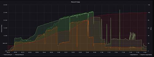

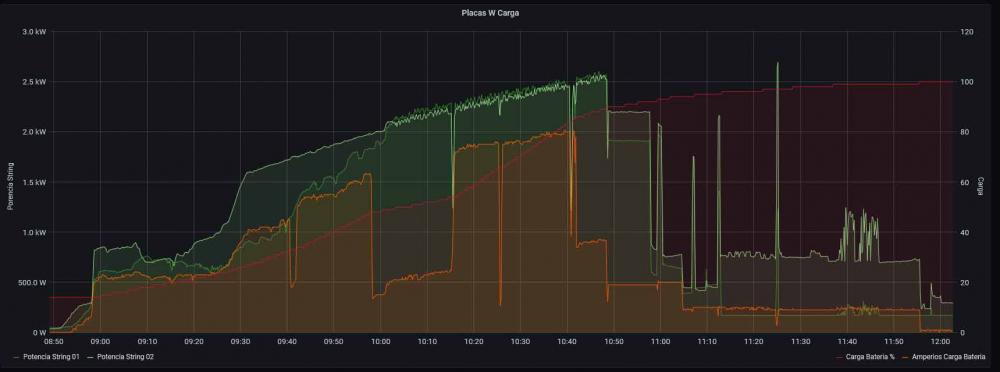

    No hay nada como ver gráficas para entender que está pasando....
    Tejota, al final recuperé una Rasb que tenía con un PiHole en desuso y la estoy haciendo trabajar recogiendo la telemetría del inversor, hoy ya pude ver un ciclo de carga completo, y descubrí algo curioso, que supongo que será normal, pero que desconocía, y es que los springs no solo van por su cuenta cuando alguno recibe una sombra, sino que cuando le parece o frena y suministra más carga también trabajan de forma independiente, no sé muy bien como o cuál es el criterio para hacer trabajar a uno más que al otro, y en otro momento justo lo contrario.
    El escenario es un soporte de paneles en dos filas una sobre otra 8x8 paneles de 465W
    En la gráfica que adjunto se puede ver muy bien el efecto de una sombra, un poco después de las 8:50 comienzan los primeros valores de carga, sobre las 9 arranca claramente la carga y comienza el juego de la sombra, es una sombra estrecha que afecta solo al Spring 01 , es la punta de un árbol cuando el sol está aun muy bajo, después de las 10:00 ya no hay sombras y se igualan (aprox) las producciones de los dos String , alcanzando los 80A de carga aporx sobre las 10:30, sobre las 10:50 la batería alcanza el 90% de carga y reduce a 20A y despus a 10A al alcanzar el 95% de carga, como verás las gráficas de potencia de los springs, hacen lo que quieren, pero son muy simétricas y cuanto más se separa la gráfica de la zona de carga fuerte, más diferentes son las potencias que dan cada spring .
    Esto me hace preguntarme si en realidad existen diferencias de producción entre los dos springs
    Yo es que tengo los dos strings en diferentes orientaciones y no puedo hacer esas comparaciones. Uno esta al Este con 16x250Wp y el otro al Sur con 10x250Wp. Lo que si he notado es que cuando le da la gana un campo (o ambos) se queda a cero produccion durante unos segundos y despues vuelve al maximo o hasta donde le pida la carga.
    Tampoco le he dedicado tiempo a ver que pasaba...
    Con Rpi el conversor rs232-usb va mejor o hace lo mismo que el SO del puertas??
  21. #196
    sep 2020
    Cataluña
    316
    Pues el cable serie funciona mejor con la Rpi, al final logre que funcionara con el windows, pero la Rpi funciona especialmente bien para cosas como esta, solo le falta un puerto IDE ... 😆, hace años que uso Rpi para cosas de poco recursos, lo malo es que antes o después, la sd se fastidia, y los imventos para poner arranque desde usb tampoco son una maravilla, en ese sentido bananapi esta mejor

    Lo de que recolecten tus datos esta perfectamente regulado. Tiene que venir por lei en los terminos cuando aceptas su servicio. Cualquier medianamente serie empresa te lo va a poner. Que alguien se lo lea es otra cosa.
    Mientras se haga de manera anonima que es como dice la lei yo estoy a favor. Es la mejor manera de mejorar un producto.
  23. #198
    Avatar de Tejota
    ago 2015
    Inmortal Ciudad de Zaragoza
    3.411
    Pues eso yo no lo he leido en el manual de instrucciones.
    De hecho si no sabes como esta diseñado ese modulo wifi no deberias de preocuparte de nada. Lo que pasa que si nunca has manejado un modulo de esos no sabes de lo que es capaz. Y tal cual esta montado y donde esta montado, lo que menos me preocuparia seria que recolectasen los datos. Ese modulo es un conversor wifi-ttl, es decir, lo que viene y va por el wifi pasa directamente al hibrido, sean datos de solo lectura asi como datos de escritura, es decir, pueden controlar el hibrido sin tu saberlo. Y eso, ya no mola tanto.
  24. #199
    ene 2013
    Leon
    1.522
    Si hacen eso estan incurriendo en un delito ya que eso esta perfectamente regulado en la lei.
  25. #200
    sep 2020
    Cataluña
    316
    Permíteme que discrepe Pidjey, para mi el fin no justifica los medios nunca, y recogiendo datos de esa forma, se están haciendo las cosas bastante mal.
    Primero eso de que para desapoyar un producto tenga yo que ceder mis datos, por supuestos cargando yo con el costo de sesión de los mismos, no me parece para nada bien, si tuviesen un mínimo, este tipo de prácticas iría acompañada de alguna ventaja como compensación por correr yo con la generación y trasporte de esos datos, que al fin y al cabo son míos, esta ventaja bien podría ser algún tipo de descuento o periodo de soporte gratuito. Segundo es práctica muy, pero muy habitual, aceptes o no el contrato, que todos y cada unos de los dispositivos que conectas a la red, intentan comunicarse sin tu permiso, prácticamente en cuanto disponen red, están llamando a casa, yo esto lo llamo espionaje sin eufemismos, y te puedo asegurar que es así, esta es una de las áreas que toco por mi trabajo, y tendrías que ver los logs que salen, y no, no son solo llamadas para actualizaciones de lo que sea, que aun así, tendrían que ser notificadas y autorizadas, se trata de telemetría pura y dura, esto es una intrusión bastante deshonesta en nuestra privacidad, y no por extendida es menos grave, y por último, de dire que el anonimato no existe, solo es una falsa impresión, vamos que si pretendo saber cosas de ti, te sorprenderías hasta que punto puedo descubrir quien eres y que haces, si colocas uno de mis productos en tu casa, y si tienes más de uno, y si cruzo información con otras empresas "aliadas" o la compro, te aseguro que no es anónimo para nada.
