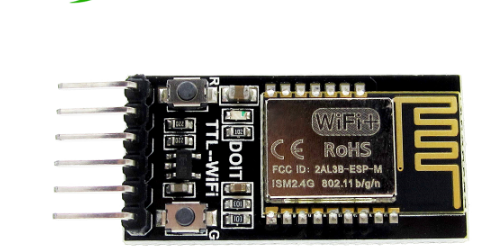

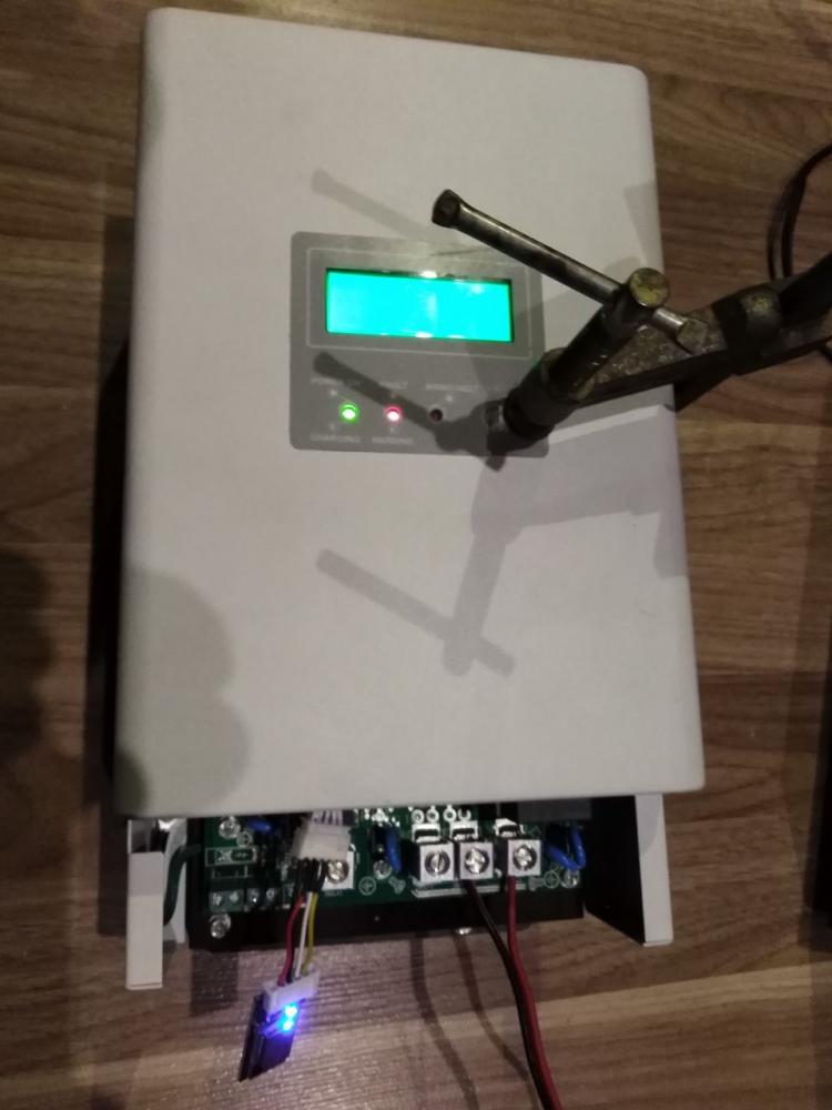

    Tambien se podrian usar conversores wifi-ttl y atacar directamente la placa de control del PCM60X pero eso implica abrir el pcm60x y colocarlo dentro. Con lo cual no tendriamos que cablear nada por fuera y con el wifi de la raspberry pi concentrar los wifis de los reguladores. Pero esto ya da para otro hilo.
    Pues que tenia un DT-06 (3 euros) por aqui y lo he colocado anulando la placa de comunicaciones del regulador.
    Esto es un DT-06:Nombre:  DT-06.png
Visitas: 4692
Tamaño: 148,1 KB
    Y aqui sacando el cable que enchufa la placa de comunicaciones pero al DT-06 directamente:
    [NODERED] Conexion con Axperts por puerto serie RJ45 (PCM60X y el resto)-modulowifipcm60x.jpg
    Lo del gato, es una larga historia....

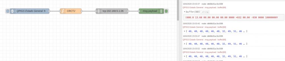

    Se enlaza con el wifi de la Rpi. Esto es wifi, no es bluetooth. El DT-06 convierte wifi a ttl.
    Lo meto en el NODE RED y sorpresa.... que funciona y todo.
    [NODERED] Conexion con Axperts por puerto serie RJ45 (PCM60X y el resto)-noderedmodulowifipcm60x.jpg
    Bueno, en realidad ya sabia que iba a funcionar.
    El DT-06 lo deje en AP mode (Acces Point) pero si hubiera que manejar varios PCM60X, seria bueno poner los DT-06 en STA y la Rpi en AP mode para que se conectaran todos los PCM60X a la Rpi y asi gestionar conjuntamente todos a la vez.
    Veo mas versatil un wifi que un bluetooth para estos menesteres. No se porque les ha dado a los de Voltronic usar Bluetooth en los King y los VMIII. Como no sea por consumo, pero el DT-06 esta alimentado con los 5V de la placa de control y no pasa nada.

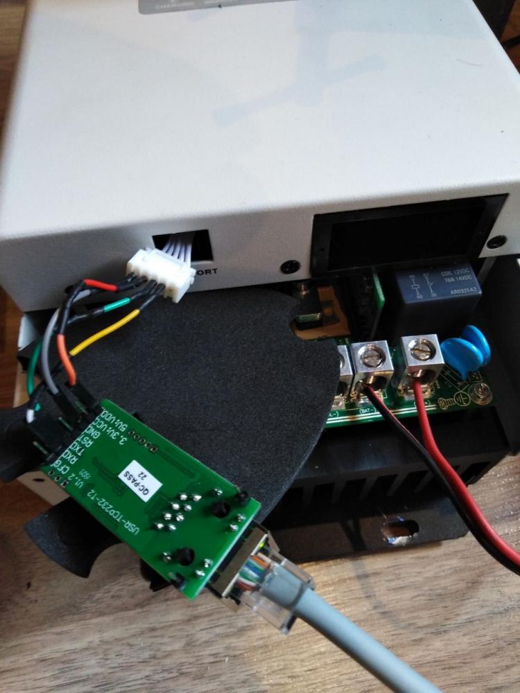

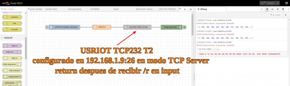

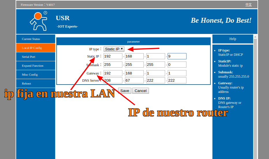

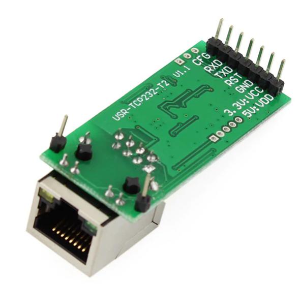

    Pues he probado el tcpip a ttl de UsRiot y me ha convencido, la alimentacion de 5V procedente de la placa de control es suficiente. Pero tengo que estudiar los aislamientos del conversor. En principio la masa de la placa de control no sale por el tcpip del conversor en ningun pin ni nada. Luego no deberia de haber problema. En teoria claro...
    [NODERED] Conexion con Axperts por puerto serie RJ45 (PCM60X y el resto)-tcpipttl.jpg
    Al ponerlo en modo tcpserver te permite fijar una ip para el conversor, de tal forma que el hibrido o el dispositivo ttl que sea pasa a ser un identificador ip conectable a tu red lan o incluso accesible desde inet con la securizacion correspondiente. Lo veo ma versatil que un modbus a mi modo de ver. Quizas porque los tcp son mas faciles de gestionar en NODERED que en el modbus pero bueno... todo se puede hacer.

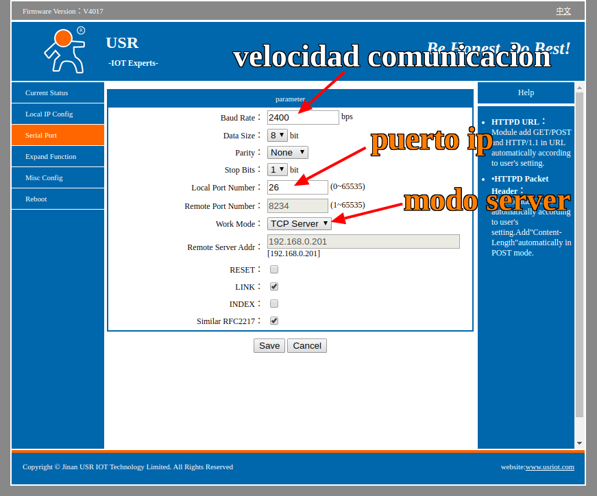

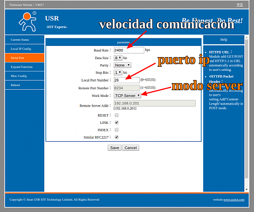

    Bueno pues el USRiot funciona correctamente atacando la placa de control por los pines UART. Igual que el DT-06, la salvedad es que esto ya no es inhalambrico y pasamos a cable de red puro y duro en LAN. Yo creo que en principio no deberia de haber problema con los aislamientos de tierras como ocurre con los conversores USB-TTL y RS232.
    [NODERED] Conexion con Axperts por puerto serie RJ45 (PCM60X y el resto)-pcm60xconusriot.jpg
    La configuracion del USRIOT seria esta:
    [NODERED] Conexion con Axperts por puerto serie RJ45 (PCM60X y el resto)-usriotparatcp.png[NODERED] Conexion con Axperts por puerto serie RJ45 (PCM60X y el resto)-usriotparatcp2.png
    Y una vez llevado a la plataforma NODERED:
    [NODERED] Conexion con Axperts por puerto serie RJ45 (PCM60X y el resto)-noderedmodulousriot.jpg

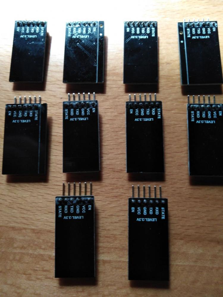

    Os podeis creer que me han llegado hoy 10 (diez) DT-06 de la China y solo funciona uno !!!!
    Y lo mas espectacular de todo. Atentos a la foto que no tiene desperdicio:
    [NODERED] Conexion con Axperts por puerto serie RJ45 (PCM60X y el resto)-photo6008314653744149017.jpg
    Vamos que los voy a descartar para estos menesteres de por vida. O tengo muy mala suerte. O algo se me escapa.

    Lo que se te escapa es que el que funciona esta cargado con un firmware diferente a los otros 9. Que pareces nuevo Tejota. Y el chino.. pues eso.... de chinos, chinadas. El orden de los pinout en los dt-06 es irrelevante ya que dandole la vuelta va a funcionar.... unicamente tener cuidado de si hay que darle la vuelta o no. Si todos fueran iguales no habria que estar mirando en dar la vuelta al modulo.
    He estado mirando la conexion saltando la placa de comunicaciones y no es buena idea para nada. Hay que pasar por los optoacopladores si o si, para evitar sustos tanto por la tierra digital como porque cualquier cosa que ocurra en el conversor que se use afectara directamente a la placa de control del hibrido y puede ser peligroso.
    Lo que pasa que hay que usar un cable preparado para usar el rj45 del hibrido. No vale el que trae ese de rj45 a db9 ya que no usa la patilla 4 que saca una alimentacion exclusiva para los conversores a +12V. Esa alimentacion de +12V se usa para alimentar tambien el propio conversor USB HID que lleva el hibrido, luego es una alimentacion que se puede usar externamente para otros conversores, ya sean ttl-tcpip, ttl-wifi, ttl-bluetooth.
    El RJ45 que lleva el PCM60X no saca +12V por la patilla 4 pero si saca +12V, -12V, tierra no digital y datos por el gold finger. Para esto igual seria bueno meter los conversores en una placa prototipo gold finger y no usar para nada el rj45 del PCM60X. Algo me inventare para no estar pendiente de alimentaciones externas.

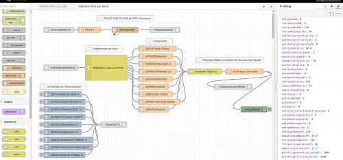

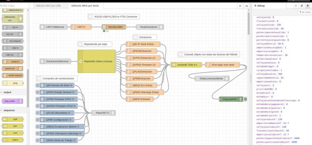

    Os dejo por aqui el flujo para una conexion por puerto serie RJ45 con un conversor USB-RS232 transparente tipo PL2303 o FTDI232. Es un flujo para Axpert, Voltronic de tipo standard tanto modelos de 12, 24 y 48V. Puede que haya algun comando o parametro diferente pero facilmente solventable cambiando lo necesario en el flujo.
    Es basicamente igual al flujo para una conexion USB sin conversores pero sin los nodos y adaptaciones del HID.
    Este tipo de flujo lo vengo usando desde hace años y sin problemas. Es mas, quizas se podria forzar mas la peticion de datos por serie que por USB ya que el protocolo serie es sincronizado totalmente mientras que el USBHID es asincrono en lecturas y puede haber mas fallos.
    De hecho creo que cualquier conversor adaptador transparente por RJ45, ya sea bluetooth o tcpip encapsulandolo en protocolo serie funcionara bien y mejor incluso que el USBHID.
    Con esto no quiero decir que el USBHID sea malo. Funciona razonablemente bien pero puestos a elegir me decanto por el RJ45 en su protocolo serie aunque haya que poner conversores hacia RS232.
    [NODERED] Conexion con Axperts por puerto serie RJ45 (PCM60X y el resto)-voltronicmksporrj45nodered.jpg
    Flujo en Linea:

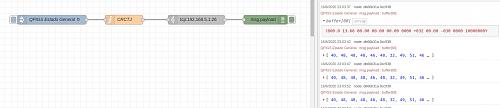

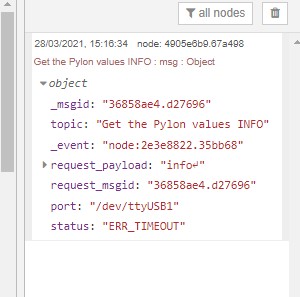

    Tejota, estoy experimentando con tu codigo en un MAX, y parece que funciona bien, solo que veo continuamente en el nodo serie (Waiting , Timeout) y la velocidades de actualización son bajas , del orden de 2 minutos, parece que es un poco critico el puerto serie, no logro que sincronice a mas de 2400 baudios, supongo que es la velocidad del voltronic. Aun así me para demasiado tiempo 2 minutos.
    Creo que los Timeout no tendrían que producirse, puede que tenga algo mal en mi adaptador ...
    Despues de bajar el Default response timeout de 10s a 5 se nota un aumento de refesco, pero también aparece de tanto en tanto algún error. lo mas rápido que puede alcanzar fueron los 45"".
    Tu lograste refrescos mas altos ?

    A mi no me salen timeouts... Y estoy usando simultaneamente 5 adaptadores rs232-usb transparentes con peticion de datos cada 4 segundos.
    Algo te pasa en ese puerto serie.
    2400 baudios es la velocidad de conexion con los Voltronics. Esta limitado a esa velocidad por los optoacopladores que usa para aislamiento de la placa de control.

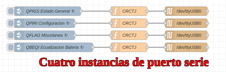

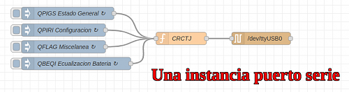

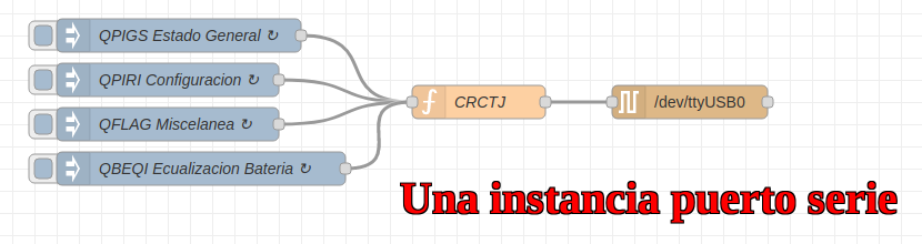

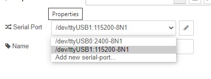

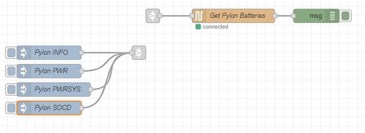

    De todas formas tambien hay que tener en cuenta otra cosa y es a la hora de diseñar el flujo con dispositivos serie.
    No es lo mismo diseñar 4 instancias hacia puerto serie que una instancia hacia puerto serie. Funciona muchisimo mejor una sola instancia de puerto serie y usar nodos link in-out como hago yo en los flujos que meter 4 instancias de puerto serie para cada comando u orden. Si usas varias instancias te va a dar timeouts seguro.
    Con las instancias me refiero a esto:
    [NODERED] Conexion con Axperts por puerto serie RJ45 (PCM60X y el resto)-cuatroinstanciaspuertosserie.png
    [NODERED] Conexion con Axperts por puerto serie RJ45 (PCM60X y el resto)-unainstanciapuertoserie.png
    Au-PRX está desconectado Forero
    sep 2020
    Cataluña
    316
    Predeterminado Re: [NODERED] Conexion con Axperts por puerto serie RJ45 (PCM60X y el resto)

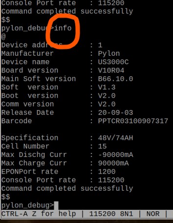

    I can get the data with Minicom terminal...
    pylon_debug>pwrsys
    Power System Information
    System is charging
    Total Num : 3
    Present Num : 3
    Sleep Num : 0
    System Volt : 49584 mV
    System Curr : 8157 mA
    System RC : 88875 mAH
    System FCC : 221556 mAH
    System SOC : 40 %
    System SOH : 100 %
    Highest voltage : 3306 mV
    Average voltage : 3305 mV
    Lowest voltage : 3305 mV
    Highest temperature : 26000 mC
    Average temperature : 25700 mC
    Lowest temperature : 25100 mC
    Recommend chg voltage : 53250 mV
    Recommend dsg voltage : 46000 mV
    Recommend chg current : 37000 mA
    Recommend dsg current : -37000 mA
    system Recommend chg voltage: 53250 mV
    system Recommend dsg voltage: 46000 mV
    system Recommend chg current: 111000 mA
    system Recommend dsg current: -111000 mA
    Command completed successfully
    pylon_debug>
    <INTERRUPT>pylon_debug>
    CTRL-A Z for help | 115200 8N1 | NOR | Minicom 2.7.1 | VT102 | Offline | ttyUSB1
    And the USB port I'm using is
    raspberrypi:~ $ lsusb
    Bus 002 Device 001: ID 1d6b:0003 Linux Foundation 3.0 root hub
    Bus 001 Device 004: ID 1a86:7523 QinHeng Electronics HL-340 USB-Serial adapter -- (Pylon)
    Bus 001 Device 003: ID 067b:2303 Prolific Technology, Inc. PL2303 Serial Port -- (MAX)
    Bus 001 Device 002: ID 2109:3431 VIA Labs, Inc. Hub
    Bus 001 Device 001: ID 1d6b:0002 Linux Foundation 2.0 root hub
    I'm not sure how to put nodes on Node Red to get the different data streams?
    Also what do you mean.....
    "P: If you use the same chipset converter (USB-RS232) in both cables (MAX and Pylon) you need to modify rules (/etc/udev/rules.d/archive.rules) to identifier converters.
    This is very important."

    Predeterminado Re: [NODERED] Connection with Axperts per RJ45 serial port (PCM60X and the rest)

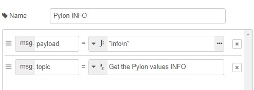

    I have added the serial node...
    And then also created a few nodes injectors with debug commands....
    With the msg.payload info\n....
    When I inject the Pylon Debug: INFO I can see it inserted on the Pi MiniCom terminal and then see the values display....
    But in Node Red in the debug all I get back is a message with no data and the serial node shows 'timeout'...
    What am I doing wrong?...

    Export flow and paste here please.
