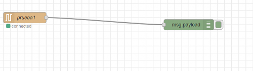

    Hola muy buenas a todos. Me presento soy Gonzalo y e adquirido un Voltronic axpert vm3
    os comento mi problema haber si alguien me puede ayudar. Me e comprado un cable usb a rs 232 lo conecto a mi pc
    pero usando el wachpower no consigo conectar el inversor nunca leo nada. por bluetoot con la app si consigo conectarme.
    E instalado node red para intentar hacer lo que vosotros haceis pero ni aun asi recibo nada en la pantalla del puerto serie.
    [NODERED] Conexion con Axperts por puerto serie RJ45 (PCM60X y el resto)-captura1.png
    ¿alguien puede decirme que estoy haciendo mal?
    Cuando solucione eso seguire intentado y ya ir depurando datos del inversor pero poco a poco
    Gracias por la ayuda

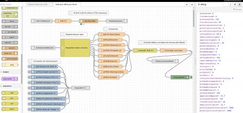

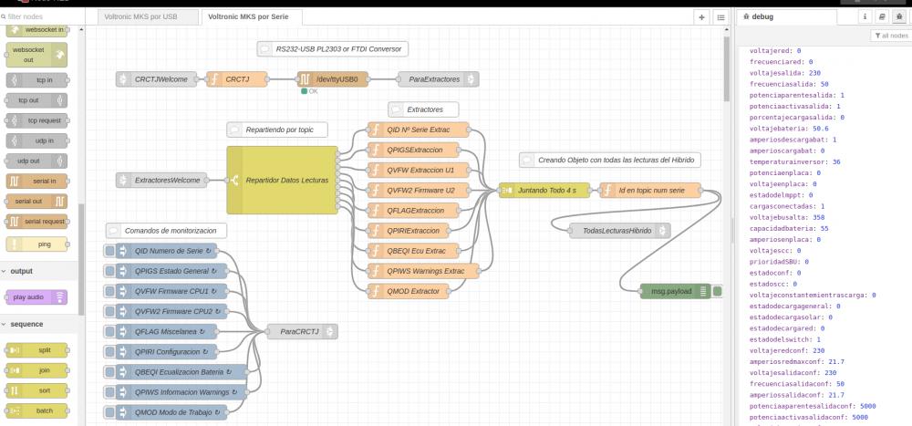

    Hi Gonzalo
    Look at the post earlier on in this topic from Tejota message #10... you need to inject some data into the inverter for it to respond.
    Copy the nodered flow from this message #10 and use it to start your testing...
