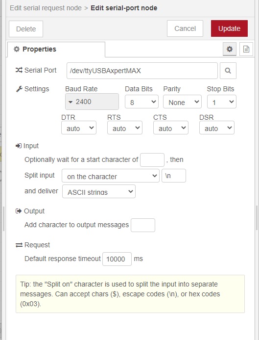

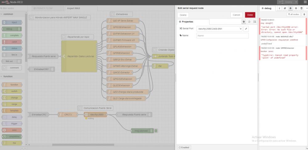

    muy buenas foreros. hace poco compre un axpert max de 8000w y estoy intentando conectarlo por rj-45 a node-red con el flow que has pasado en otro post del voltronic MKS via serie RS-232.
    Cuando configuro el serial request node. en el apartado Serial Port tengo puesto /dev/ttyUSB0:2400-8N1, ahi es el usb donde tengo conectado el max a la raspberry pero en el debug me sale lo siguiente.
    "serial port /dev/ttyUSB0 error: Error: Error: No such file or directory, cannot open /dev/ttyUSB0"
    podria alquien echarme una mano? gracias.
    La configuración parece estar correcta en cuanto a velocidad etc, pero yo me aseguraría que tu equipo está reconociendo el USB, en node red te apareció el puerto en la primera ocasión que intentaste conectar, o lo pusiste tú manualmente, lo digo por qué es muy probable que no esté encontrando el dispositivo, o tenga un nombre diferente, puede ser el cable que este mal, con lo que no lo encuentra, o puede ser que si lo encuentre pero tú lo estés buscando con un nombre incorrecto.
    En un terminal de tu Raspberry puedes ver que te detecta cuando conectas el usb, te tiene que aparecer entre otras cosas el nombre del dispositivo, si no recuerdo mal si pones (sudo dmesg -w) y después conectas el usb te tiene que chivar que dispositivo que stá detectando.

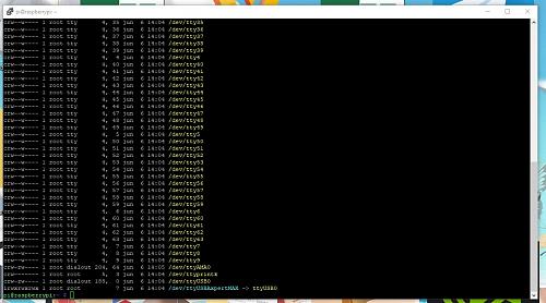

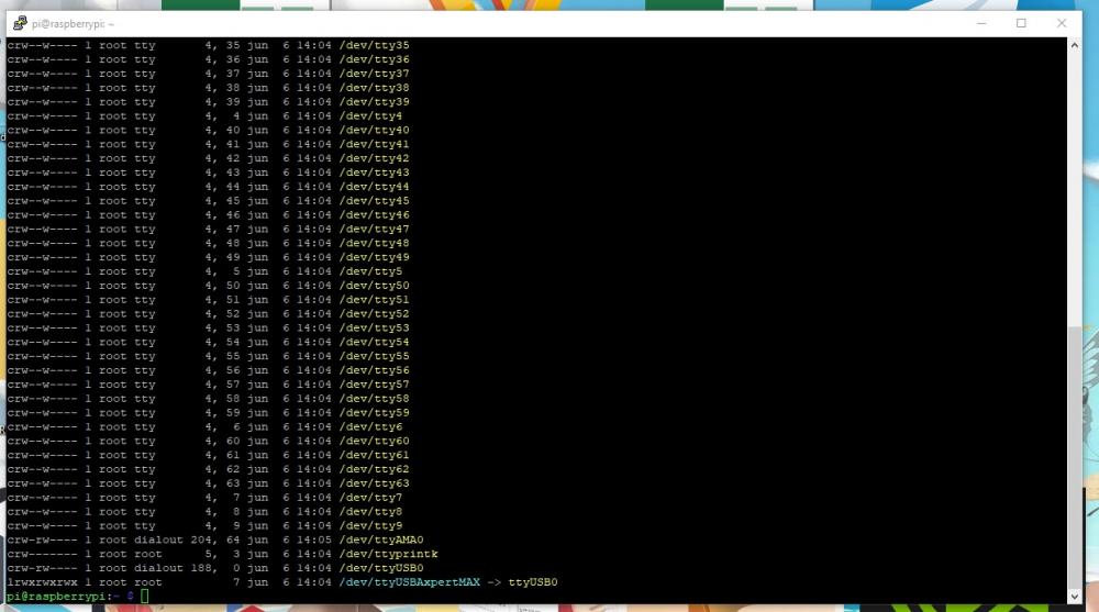

    Gracias por responder tan rapido. Hice un sudo dmesg y me reconoce el usb cuando conecto y desconecto. Cuando configure tan solo abrí el nodo le día a editar y del desplegable seleccione el usb. Puse lo baudios y no modifique nada. También el flow que he copiado es para un Voltronic MKS 3 de otro post. Nose si eso afectará. Leí en este post que había un flow para el Axpert Max pero no lo he encontrado. Acabo de compra el cable que había puesto hoy a ver si es por eso pero si reconoce desde terminal no creo que sea el cable no?

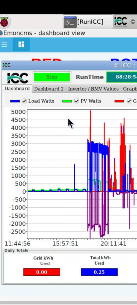

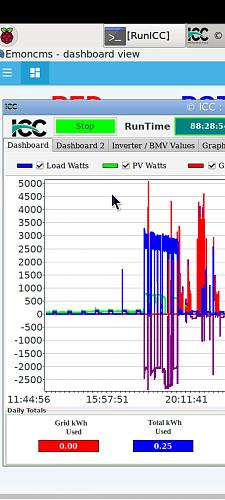

    Yo he pedido en Amazon el que has dicho vamos a ver si hay suerte en cuanto a lo que puse del tema de la carga con el generador pienso que algo hay mal ayer estuve toda la tarde haciendo pruebas ya que estuvo toda la tarde nublado metiéndole una carga de 3000 vatios hasta que conseguí bajar la batería al 20% en SBU hasta que no llego al 20 % no empezó entrar a del generador pero lo malo es que cuando subía del 20% la batería el generador separaba o sea el inversor daba la orden de parar el generador y hasta que no volvía a caer por debajo de 20 no arrancaba en USB el problema es que de repente te mete 40 A y a los 4 segundos baja 0 o sea unos acelerones terribles al generador lo más estable es SUB que si cargaba 700 vatios de placas del generador chupaba 2300 y si cargaba 500 de placas del generador cargaba el resto pero solamente alimentaba las cargas no cargaba más para cargar la batería voy a probar con desconectar la batería y el inversor dejarlo 15 minutos desconectado volverla a conectar y a ver si vuelve a funcionar correctamente no se me ocurre nada más como bien sabéis el parámetro 2 el parámetro 12 los maneja la batería con lo cual yo no puedo modificar los no sé si hay algún otro parámetro de los que yo puedo modificar que no lo tenga yo correctamente no se me ocurre nada
    Hola, con otro cable te pasará lo mismo, según parece la conexión existe y es detectada, tiene que tener algún error en el código, revisa bien el código, revisa otra vez el nombre del dispositivo USB, no sea que el sistema lo cambiase, que ya me sucedió en alguna ocasión.
    Sobre ese flujo, no te puedo decir nada, no lo conozco ni lo tengo, el que yo uso, está basado en una versión de Tejota de hace algún tiempo, con algunas modificaciones, pero la base es buena y funciona, lo único ten cuidado de donde lo bajas porque tenía un error que encuentre, después de indicarlo al autor, lo corrigió y subió en este post corregido, no sé si aparece en otros post con el error, o se modificó en todos. Te pongo el enlace con la corrección.

    Acabo de importar el nuevo flujo que me has pasado. el que yo tenia no tenia nada que ver, pero sigo teniendo el mismo problema. para asegurarme he cambiado el nombre del usb0 en el archivo de reglas para segurarme de que reconoce el usb como se ve en el comando (ls -l /dev/tty*)
    en node-red me tan solo he modificado el nodo serial-port como adjunto he probado a poner el nombre cambiado en las reglas y el nombre como ttyUSB0

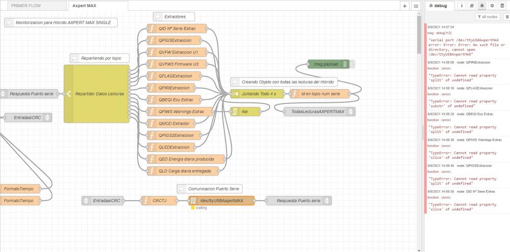

    y esto seria una captura de node-red con el error en el debug que me aparece.
    ahora mismo no he querido tocar nada, tan solo estaba empezando a para hacer la conexion y ver los resultados para después ir haciendo un dashboard y hacer cálculos con ellos.
    que piensa que puede pasar?

    Si tienes datos ya te digo yo que tu cable función, y el que pongas si funciona y tendrá los mismos datos.
    Como tienes la prioridad de carga del inversor?
    Es posible configurar el inversor para trabajar con la Weco (o con otras baterías) sin usar conexión con BMS , el fabricante de las baterías, indica como hacerlo y cuáles son los límites de voltajes etc.. Tiene menos rendimiento que con comunicación BMS, pero están igualmente protegidas por el BMS.
    Ese modo en el inversor aparece como USE. y puedes configurar todos los parámetros que no te permite con la comunicación, pero tiene algunos inconvenientes , el SOC que te dará el inversor no es real, es una aproximación, y en ocasiones está muy desfasada, esta más limitados en carga y no es posible llegar el 100% de SOC, por otra parte es interesante no llegar el 100% si te lo puedes permitir, un 80 es ideal para alargar la vida de la batería.
    Todo esto se puede hacer sin inconvenientes, si accedes a los datos del BMS y el inversor directamente, sin programas ni automatismos, (lo programas tu claro)
    Yo leo el BMS de las Weco y la telemetría del Inversor para usar una estrategia de carga conservadora, cargo hasta el 80% SOC, momento en el que corto la carga por completo, y dejo la batería para descarga hasta el límite que también programe de 25%, momento en que repito el ciclo, esto puede producirse en un día o dos, depende del consumo y del sol, y es ideal para ciclar lo menos posible y hacer ciclo plano sin grandes picos en celdas ni estrés, esto prolonga la vida útil de las celdas.
    De esta forma se puede hacer lo que se quiera con más precisión que solo con el BMS de las Weco, aunque hay que decir que si no tienes experiencia en programación y estás un poco puesto con estos equipos, no es la solución más recomendable.

    Ese nombre que pones no puede estar bien, tienes que poner algo así como /dev/ttyUSB0 y rellenar los datos de velocidad parida y stop correctos, y él té pondrá algo como esto /dev/ttyUSB0:2400-8N1
    El nombre de tu dispositivo es ttyUSB0.
    Pon un nodo de debut en la salida del serial request, que veamos si saca algún dato o no. Por lo que veo no estás muy puesto en node red, de programación tienes nociones? Lo primero es intentar entender que estamos haciendo, si no es imposible, el más pequeño error, nos puede tener aquí para siempre. Si no estás familiarizado con el entorno, te recomiendo que dediques algunos días , que realices algunos ejemplos y comprendas como funciona, hay que tener un mínimo de base para poder moverse sin que todo sea un problema. Insiste revisa comprueba verífica una y otra y otra, tienes que comprender como funciona, no es muy difícil, cuando lo entiendas, te será mucho más sencillo encontrar los problemas y resolverlos, en este caso parece que reconoce el dispositivo, tendría que leerlo, sigue la línea lógica y busca el error.
    Animo, que al final funcionara.

    de programacion tengo algunas nociones, en el ciclo de informatica medio hicimos programacion shell de linux y algo de php y luego por cuenta propia un poco de arduino.
    Estoy empezando a ver Node-red por lo tanto estoy un poco verde pero pensé que al cojer el flow de Tejota seria configurar el puerto serial request y saldria algun dato de lectura, ya hice algunas pruebas en node-red de leer un shelly via mqtt y me salieron bien. lo del nombre fue siemplemente una prueba. tengo puesto el USB0 asi (/dev/ttyUSB0:2400-8N1) como puedes ver en la siguiente imagen.
    he puesto el debug a la salida del serial request, pero el problema que veo es que no llega a conectarse al propio dispositivo, como si no tubiera permisos o algo asi (suposiciones) en el debug se ve que cuando el serial request da un timeout lanza un error undefined.
    debo decir que instale node-red a travez de docker, por si afectara en algo, leí tambien por otra web que podria hacer falta activar en la configuracion de raspberry que se pueda comunicar por puerto serie y lo he activado.
    en el flow habria que configurar algo mas a parte del propio serial request? gracias por vuestra paciencia.
    Ves ya dimos con el problema, pensé que estabas en una raspberrypi sin más, la raspb , por defecto si instala raspbian, ya trae instalado node red.
    Doker es un gestor de contenedores, esto es harina de otro costal, los contenedores son un tipo de visualización, y como se ejecutan dentro de otra máquina, todo lo que sean puestos virtuales conectado con puertos reales, es un poco más lioso, hay permisos por medio y zarandajas de asignaciones etc, te recomiendo que de no ser que sepas exactamente lo que haces con doker, no añadas más dificultad el tema y ejecútalo directo sobre una raspb, si es que no tienes, te tocara encontrar como solucionarlo, pero ya sabes donde está el problema.

    kunfundido está desconectado Forero Junior
    jun 2021
    12
    Predeterminado Re: [Voltronic] AXPERT MAX review en profundidad
    Cita Iniciado por Au-PRX Ver mensaje
    Muchísimas gracias Au-PRX. Ya lo solucione desinstale el contenedor de docker y lo instalé de nuevo en la máquina sin contenedor ya le da conexión y respuesta. Tengo una consulta/duda
    He visto que en las respuestas me da información de los watt que cada string están suministrando para cubrir las cargas que se le exigen al inversor. Ha posibilidad de ver cuánto generan los string?
    Me explico con un ejemplo y datos. Tengo 2 string con 5 placas cada una de 415 watt (2075w de pico cada string) imaginemos que la casa tiene un consumo de 1000w entoces los string suministran 400w y 600w. Yo puedo ver eso a través del flujo pero a medio día las placas dan más potencia. Podríamos ver la potencia máxima que dan las placas aunque no esté consumida?
    Gracias de nuevo.

    Cita Iniciado por kunfundido Ver mensaje
    De nada... ;-) que todos los problemas sean como ese ¡¡¡¡ ...
    Gracias de nuevo.
    De forma directa no hay manera, de no ser que esté produciendo esa energía, piensa que estos equipos, cuando no tienen demanda, no producen, y no conozco ningún parámetro que nos dé esa estimación. Ya hace algún tiempo que me surgió esa misma necesidad, sobre todo para saber si puedo o no añadir una carga, pero por el momento lo tengo aparcado. Una posibilidad es usar un sensor de radiación externo, los tienen tipo modus, y seria cosa de calibrarlo contra el inversor, para saber con alguna precisión la producción potencial posible.

    Esta tarde lo reinicie como me dijistes y ahora va como un avion, y nunca mejor dicho. Con el parametro 2 en 80A y el 11 en 2A, ha llegado a cargar a mas de 84A, (eso si sin el BMS) se han desatascado hasta los string, nor-este a tope 9.7 A y sur-este a 6.1 A. No he conseguido cargar la bateria mas de 53V, pues empece a las 5 de la tarde,pero mañana llegara a flotacion. Como decia Asl12 esto al final funciona.
    Lo del BMS me tardara en llegar (250A -125A carga), pero espero controlar con el balanceador activo de 2A, el BMV y los parametros del inversor.
    Ahora me toca empezar con las comunicaciones, y como os dije empezare con el ICC para rasp. No veo lo de empezar a programar a estas alturas, por eso espero que no sea tal dificil instalar correctamente el ICC en la rasp y conectarlo al inversor. Todo seguro y poco a poco. Aunque ahora el inversor se calienta cada vez mas.
