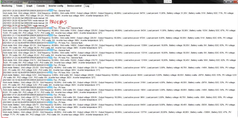

    Bueno he actualizado el firmware del Voltronic Axpert Max de 7.2kW, con los firmwares de la pagina checa:
    lcd 12.03 -> 12.06
    mcu 45.03 -> 45.07
    En principio el inversor sigue igual, me atrevería a decir que da fallos menos frecuentemente, pero los sigue dando...
    Los fallos PV loss han pasado de 5 a 6 al día, a 2 o 3... aunque estos resultados puede que se deban a condiciones climáticas...
    Por otro lado, en cuanto a que uno de los MPPT se quede atascado y empiece a tirar de la red de repente, pues no lo he visto pasar de nuevo...
    Lo que mas me preocupa es que sigo viendo fallos de tipo "Eprom fault" (esto pasaba también con el firmware antiguo): Según el log del software MultiSibControl, se reportan de esta manera:
    [20210531 17:37:04] INVERTER ERROR [92932010105432]: Wxx - Eprom fault; Fxx - General fault;
    Work mode: Grid ; Grid voltage: 233,7V ; Grid frequency: 49,90Hz ; Grid watts: 610W ; Output voltage: 233,7V ; Output frequency: 49,90Hz ; Load active power: 590W ; Load percent: 8,00% ; Battery voltage: 50,20V ; Battery watts: 251W ; Battery SOC: 60% ; PV voltage: 383,8V ; PV watts: 345W ; PV2 voltage: 403,3V ; PV2 watts: 239W ; Inverter bus voltage: 415V ; Inverter temperature: 34°C

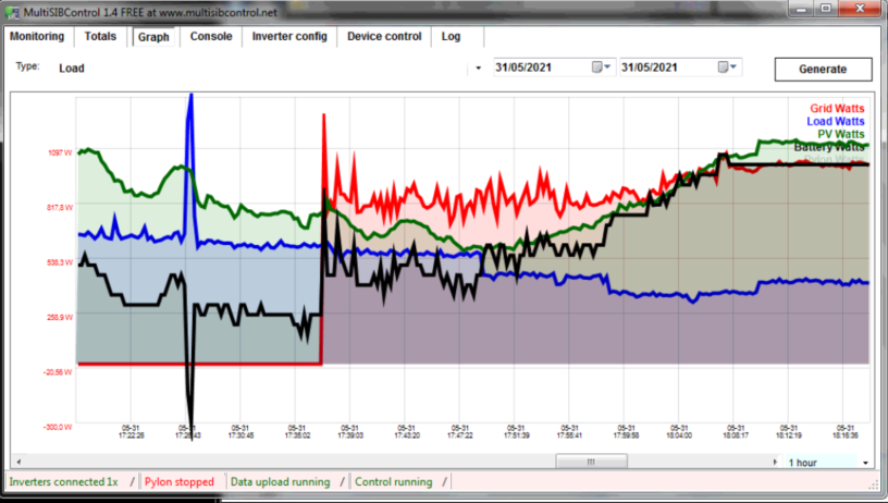

    Y cuando esto pasa, el inversor parece empezar a coger energia de la red para cargar las baterias, pese a tenerlo configurado para solo cargar de la fotovoltaica. Adjunto imagen:
    Se ve como a las 17:37h justo tras el fallo, el inversor empieza a coger energia de la calle (Linea roja), para suministrar a las cargas (linea azul). En este evento se ve como la bateria (linea negra) pasa de cargar a 250W a cargar a unos 500W... mientras la produccion fotovoltaica y las cargas se mantienen mas o menos estables...
    Luego es curioso ver como a medida que hay mas sol y menos consumo, la potencia invertida en cargar las baterias es mayor, pero la potencia que coge de la calle tambien!...
    Cada dia entiendo menos... Han visto este tipo de fallos con el software ICC?

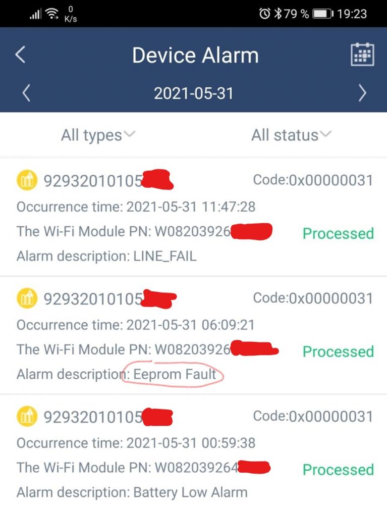

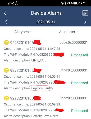

    La memoria EEprom es donde se escribe el firmware... y supongo que tambien la configuración del inversor, para que no se pierda en caso de perdida total de energía. Lo curioso es que este error sale tambien en la aplicacion watchpower para movil, pero no encuentro ninguna referencia a este error, en el manual del Axpert Max. Esta imagen corresponde al Max 7.2kW (ignorar el line fail esto era una prueba):
    [Voltronic]  AXPERT MAX  review en profundidad-inkedcapturaalarmawatchpower2_li.jpg
    Tambien he visto estos errores en otra instalacion donde tengo dos MAX de 8.0kW conectados en paralelo.
    Y dudo que sea realmente problema del hardware, porque he visto lo mismo en los 3 MAX que he montado, y tambien en otros 3 Axpert King. No creo que me haya tocado tan mala suerte como para que todos ellos vinieran mal, yo creo que es simplemente cuestion de optimizacion del firmware.

    Para que te hagas una idea de la cantidad de errores "PV loss" (y otros) que da en un dia, aqui el log del 7.2kw:
Nombre: InkedErroresJuan_LI.jpg
Visitas: 182
Tamaño: 116,2 KB
    No lo dudo, la instalacion con 2 x 8.0kW conectados en paralelo da el triple de fallos que la del 7.2kW individual. No he probado a configurarlos para trabajar individualmente, sospecho que seria problematico en cuanto a que podrian no trabajar "al unisono" en cuanto a las fases de carga de la bateria. Igualmente el 7.2kW ya da fallos estando solo, asi que no creo que sea esta la solucion definitiva.
    Esto podria estar relacionado con la activacion del bypass: Cuando se activa el bypass se esta conectando una instalacion que esta flotante (AC out con neutro no conectado a tierra) a otra que no esta flotante (AC in, con neutro conectado a tierra) (Bien en tu domicilio, o bien en el centro de transformacion de la distribuidora). Dependiendo de "cuan flotante" este el neutro en el momento de activacion del bypass, una pequeña corriente de defecto podria producirse al bajar la tension flotante del neutro hasta 0v(=tierra), y esta corriente de defecto podria estar haciendo saltar el diferencial que tienes en AC in. Habría que meter un analizador de redes o un osciloscopio para confirmar la teoria... de momento solo veo dos soluciones:
    -Conectar el neutro de la AC out a la misma tierra a la que esta conectada el neutro de la AC in. (De esa forma ambas AC in y AC out estarán referenciadas a tierra)
    -Poner diferencial solamente en la salida AC out (opcion peligrosa, ojo con lo que tocas despues desde la entrada de AC de la vivienda hasta el inversor, pues ahi no estaras protegido)
    Como tú dices no puede ser tanta mala suerte, yo también monitoreo los fallos del inversor, pero los monitoreo de otra forma, no uso ningún programa, leo en el puerto del inversor los datos en bruto y los interpreto en nodered, este aparato agrupa los "sucesos" en dos grupos los warning y los Fault. El caso es que en el manual de protocolo, tanto el Eeprom fault como el PV loss , están descritos como Warning, cosa que tiene más sentido que hablar de fallo. Intentaré registrar todos los eventos y veremos que me aparece en mis equipos.
    Por cierto ya recordé lo del PV loss, en un anterior comentario mío decía que no me sobaba de nada .. pero ya lo recuerdo, es que en realidad no es un fallo, por eso no me sonaba.
    Sobre la ausencia de información en el manual, digamos que estos equipos no tienen una gran documentación.
    Si necesitas el manual de protocolo, dejo el enlace, aquí aparecen más datos, pero con ninguna o muy escasa explicación, se trata del protocolo P30, común para los King y MAx , con pequeñas diferencias, en este documento puedes encontrar en el apartado 2.12 la entrada "QPIWS<cr>: Device Warning Status inquiry " donde se enumeran todos los avisos y sus tipos. Yo veo normal un aviso por PV loss, pero considerarlo un fallo creo que es un error del software que estás usando, los Eeprom fault no termino de entender que quieren decir con esto, me extraña mucho que tenga que ver en realidad con la Eeprom, la verdad, tiene que ser algún tipo de interpretación que hacen asociándolo al nombre, algo del tipo, "si pierdo la comunicación con la Eeprom digo que es un Eeprom fault"
    Desde luego la solución no es separar dos equipos que trabajan en paralelo, pero saber que esto puede ser parte del problema, puede ser una pista importante.
    Separarlos tal cual, probablemente no sería posible de no ser que separases también las cargas, de otra forma, no se sincronizarían, en mi caso tengo dos grupos de cargas bien diferenciados y me puedo permitir funcionar de esta forma, por un lado esta la casa, y por otro la climatización, donde está la piscina el garaje y algunos equipos de clima.
    Sobre el tema de mi instalación, como bien dices yo también pienso que tiene relación con la entrada del bypass, aunque en mi caso ningún neutro está conectado a tierra, y toda la instalación tiene tierras comunes, exceptuando una tierra separada para las descargas atmosféricas, pero esto no tiene relación, después del diferencial, no hay que conectar neutros a tierra, porque precisamente eso puede ocasionar el salto del diferencial, supongo que la compañía si tiene el neutro "aterrizado" , el voltaje que puedo ver entre neutro y tierra es muy bajo, en algún momento 3 o 4 v, pero solo con esto no se puede decir mucho, estoy esperando una pinza para medir las fugas, y ver que está pasando. Otra posibilidad es que por alguna razón, el equipo genere algún pico de armónicos en alta frecuencia, en muchas ocasiones, estas fugas disparan los diferenciales corrientes, este es inmunizado, pero aun así es posible que en algún caso salte. Desde luego yo no tendré en mi instalación ningún equipo sin protección, un accidente es más fácil de lo que parece, y más aun en un equipo que está trabajando a tres bandas cc ac/imput y ac/ouput tiene que estar todo protegido de forma adecuada.

    Que tal Danitegue, Tu estás seguro que ese programa que estás usando para leer los Max, está actualizado para ese firmware, porque esto viendo alguna inconsistencia en los mensajes de error, parece que los Max y los King comparten algún mensaje, pero no todos, si el software que usas no tiene en cuenta esto puede que de algunos mensajes mal.
    Esta tarde, después de "meter el dedo en el ojo" al inversor, le corte el AC en el momento malo, saltaron algunas alarmas. En el LCD solo aparece F07 que según el manual es Overload time out, pero en la telemetría que active para recoger todo lo que esté disponible, aparecieron unos cuantos, enumero.
    AC input lost , ( este no te sonara pero es descripivo, corresponde con el OPVShort, pero tengo comprobado que siempre aparece si cortas la entrada AC)
    Eeprom fault aparece simultáneamente y desaparece tan pronto reinicia el equipo
    Fallo Inversor, lo mismo simultáneo y la misma duración
    Fallo Sensor de Corriente aparece cuando reinicio el equipo un segundo y desaparece
    Fallo Software Bus aparece también al reiniciar, y desaparece un poco después que el de sensor de corriente.
    El fallo PV Warnig aparece después de arrancar el equipo y desaparece en 2 minutos
    El otro inversor tiene las mismas placas con la misma orientación y no da el PV Warnig, así que interpreto que no es por la puesta del sol.
    Al final sacaremos alguna conclusion ....
    Lo termino de comprobar , los PV warning aparecen tan pronto baja el voltaje de los 80v aproximadamente, pero como decíamos, esto no es una alarma, solo es un aviso, parece que algunos programas lo interpretan como una alarma o un fallo.

    este aparato agrupa los "sucesos" en dos grupos los warning y los Fault. El caso es que en el manual de protocolo, tanto el Eeprom fault como el PV loss, están descritos como Warnings, cosa que tiene más sentido que hablar de fallo.
    Cierto: "PV loss" y "Eeprom fault" aparecen como warnings en el software de watchpower. Esto es algo que deberian diferenciar mejor en el software MultiSibControl.
    Por otro lado, me aparecen unos fallos/warnings "Fxx - General fault" en el MultiSib, que no aparecen en la aplicacion watchpower, por lo que no sabria decir si son warnings o fallos... (no hay numero de fallo, sino xx)

    La prueba fue, dejar un inversor sin cargas funcionando y con bypass activo, teóricamente la única carga es el propio equipo.
    Como seguro todos ya sabéis los mptt de estos equipos al amanecer y anochecer tiene unos minutos de comportamiento errático, con conexiones y desconexiones.
    Pues bien esta mañana este periodo inicio a las 5:40 en los dos mptt y termino a las 6:10, durante este periodo la advertencia apareció y desapareció inicialmente unos 5 minutos, para terminar estabilizándose y permanecer estable desactivada otro 10 minutos, después de los cuales vuelve a activarse con oscilaciones on/off durante otros 20 minutos, es al inicio de este segundo periodo, cuando se produce el disparo del diferencial.
    Tengo que hacer algunas pruebas más, pero esto puede coincidir con tus deducciones, y es posible que se pueda detectar antes del salto de diferencial y actuar para evitarlo, por ejemplo poniendo un contactor que corte el AC input durante este periodo para evitar el salto del diferencial, usar un diferencial autorearmable, tiene el inconveniente de que puede saltar 5 o 10 veces. También puede ser que si cambio de modo de trabajo el equipo, quiero decir tiro de batería durante ese periodo y desconecto el bypass, se puede evitar el salto del diferencial.
    Me parece interesante que con 300ma ya no salte, esto parece indicar que si existe una corriente de fuga real en algún momento, y que esta por debajo de los 300ma, lo malo de usar un diferencial de 300ma es que este no protege de contacto directo, en caso de contacto indirecto, y contando con una buena puesta a tierra, puede que si proteja a las personas, pero no hay que perder de vista que de 50ma en adelante, ya se puede producir fibrilación, que es lo que te mata en una descarga eléctrica.

    Talvez no me explique muy bien, lo que pretendía era que el equipo trabajase con corriente AC, que estuviese conectado a la red eléctrica, para hacer esto simplemente desconecte todo, le di corriente de entrada AC sin conectar baterías, configure SUB y conecte los paneles, que por ser de noche no estaban produciendo, en esta configuración, la carga del equipo, los 50W si no recuerdo mal, los saca de la red eléctrica, y unos 150w más de algunas cargas pequeñas también estaban trabajando con AC. Lo que pretendía en esta prueba, es comprobar si al iniciar los mptt, se producían problemas en el diferencial, y parece que es así.
    Aún es un poco pronto, pero creo que funciona. Ya no estoy viendo saltos de diferencial. Hace un atardecer y un amanecer que configure un pequeño programa para cambiar de modo durante los eventos de arranque y parada de los mptt, muy simple, tan solo cambia el modo de trabajo para que no consuma corriente de AC durante estos momentos críticos, lo hace poniendo el equipo en SBU en unos periodos de tiempo prefijados, si veo que funciona bien, intentaré hacer una detección precisa no basada en la hora, de forma que se autorregule durante todo el año. Lo malo de este sistema, es que hay que disponer de suficiente batería para mantener el equipo y las cargas durante una hora y media, que es el periodo crítico donde los mptt oscilan.
