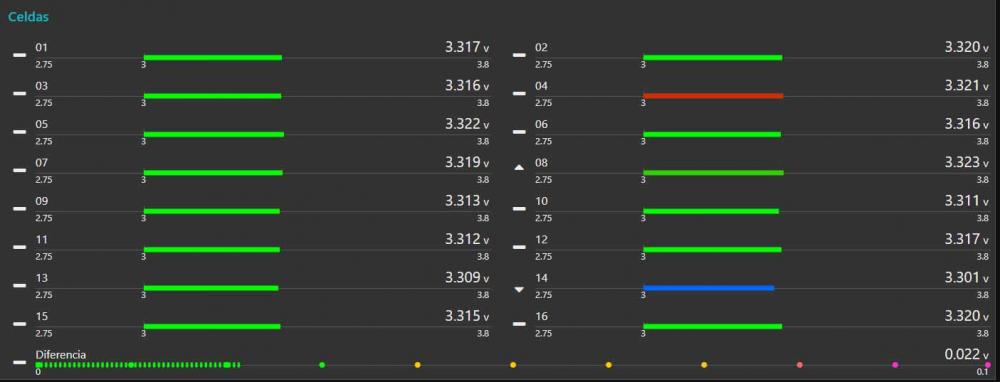

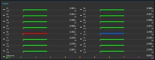

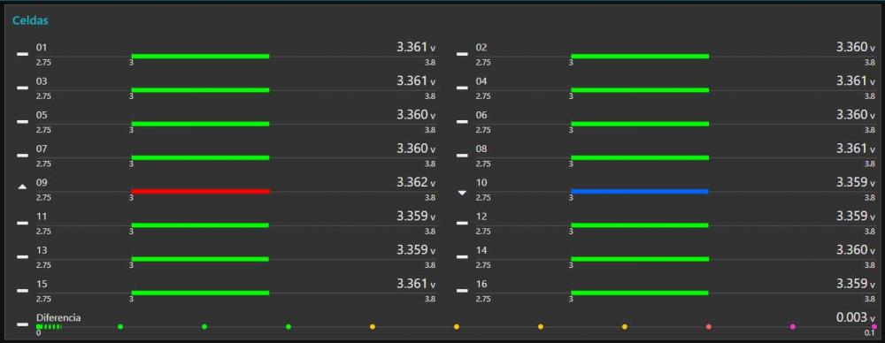

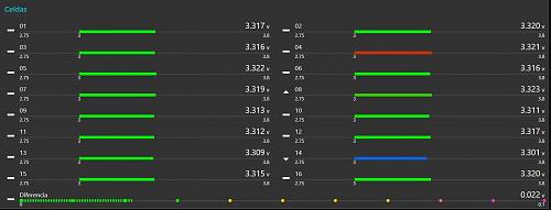

    Cita Iniciado por asl12 Ver mensaje
    En relación a la batería, tengo una celda que me tiene mosca, es la que más sube de tensión cuando carga y la que más baja cuando descarga... igual suelto el banco de celdas y miró si cambiando el orden me mejora el tema... (puede que con desensamblar y ensamblar el problema se solucione...) pero no tiene la mejor pinta del mundo
    Sobre la celda "sospechosa" es relativamente normal, en todas las baterías hay celdas que suben o bajan más que el resto, lo que marca la diferencia es cuanto sube o baja, eso si es importante.
    Yo en su momento realicé pruebas y pude ver que efectivamente en un porcentaje alto de ocasiones, la más baja resultaba ser la misma, y la más alta entre un grupo de tres una u otra, pero hablamos de diferencia de 0,0XX.
    Si la diferencia es importante, hay que ver si está trabajando bien el balanceador y como tú dices cambiando el lugar de la celda, es posible que esto cambie un poco, pero no creo que sea mucho, si está bien montado todo, tiene que ser una diferencia poco apreciable.
    Lo ideal para auditar algo así, tener conexión con el bms y poder analizar series de datos largas de horas o días, para poder saber que está pasando. Yo realicé un programa para analizar los datos del bms en tiempo real y recoger la telemetría cada 10s, almacendola en una BD para generar gráficas y estadísticas, de esta forma si puedes ver que está pasando con facilidad.
    Las dos imágenes son de un estado balanceado y de otro ligeramente desbalanceado

    Gracias Au-PRX, la verdad es que es una maravilla el sistema que has montado, yo a ver si pido hoy otras dos celdas y hago el pack 18s...
    He recolocado las celdas en la batería y la que estaba un poco más descentrada se ha ajustado...no sé el motivo, pero ahora puedo cargar a 80a, así que si alguien tiene problemas de balance con las prismáticas, hay que volver a montar para evitar que los contactos no sean incorrectos.

    No hay de que, es mucho más fácil de lo que parece, la lastima, es que está íntimamente relacionado con esta batería en concreto, y no es aplicable a otros tipos de bms, habría que reprogramarlo para eso.
    Pues si recolocando las celdas mejoro, piensa que es posible que tuviese algún fallo en la conexión, en teoría, parte del mantenimiento es revisar los aprietes de las bornas, por algo será. Sobre le ICC no tengo ni idea, no lo tengo y no sé cómo funciona, pero seguramente si no este foro, en otro, encontraras info

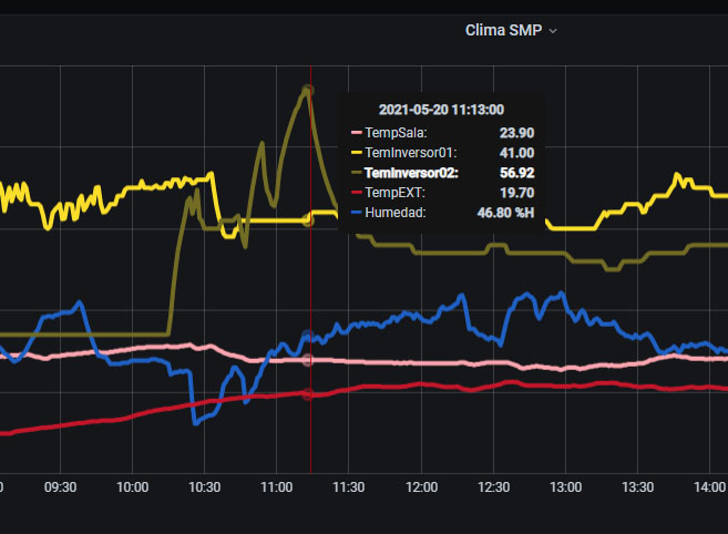

    Como decía el otro día, parece que los Max cuando dicen de subir de temperatura lo hacen, pero bien, os cuento mis pruebas, y mis deducciones:
    Durante unos días estos manteniendo tanto la temperatura como la humedad de la sala controlada en todo momento, estos son los parámetros. Temperatura objetivo 24 (oscila entre 23 y 25) humedad cuando alcanza los 50% se activa el deshumidificador.
    Con esta configuración hoy durante unos minutos sometí a un inversor a una carga fuerte, y la temperatura se disparó hasta los 56º, mientras la humedad de la sala estaba en 46% y la temperatura en 23.9, tengo la impresión de que estos cambios tan fuertes aun manteniendo un ambiente más que aceptable, tiene que ser debidos al lugar donde está colocada la sonda de temperatura, es probable que este muy cerca del componente que más calor genera y por esta razón los cambios pueden ser tan rápidos, parece que no tenga prácticamente ninguna inercia térmica, por otro lado, si añadimos que la ventilación aumenta exponencialmente con la temperatura, y disminuye con la misma, es posible que aun en una sala "fria" en equipo continúe subiendo bastante de temperatura sin que podamos hacer mucho, de no ser que le meta un flujo de aire refrigerado directo, no parece que un ambiente fresco mejore mucho estos índices. Probablemente con temperaturas ambientales mucho mayores se comporte de forma similar, mientras conserve capacidad de disipación, y será cuando se alcance el límite de esta, (desconozco cuál será), cuando realmente se aprecie la diferencia de una sala fría con una con temperatura ambiente.
    Resumiendo, creo que no es necesario andar refrigerando este equipo aun que veamos picos de 50º o más, hasta que las temperaturas ambientales no sean mayores, y la rotura o perdida de eficacia de los ventiladores, casi que es la muerte del equipo, como no funcione rápidamente el corte por temperatura, es posible que algún componente se fría, por esta razón, no esta de más revisar anualmente los ventiladores y en caso necesario limpieza o sustitución.

  19. #394

    Cita Iniciado por Au-PRX Ver mensaje
Nombre: Temp.jpg
Visitas: 76
Tamaño: 64,7 KB
    Muchas gracias por la aportación, me parece muy buen trabajo, tendremos que tener los ventiladores limpios y algún recambio también,
