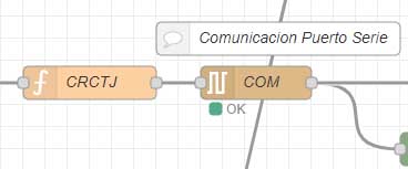

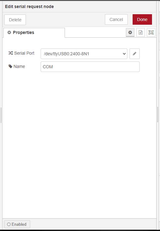

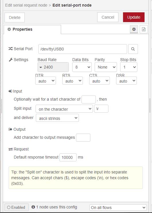

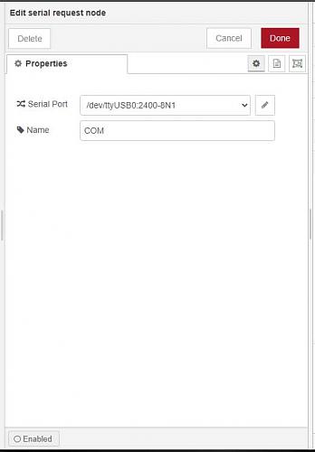

    No estoy seguro de en que punto estas, así que comienzo con una visión general.
    Lo primero es tener conexión con el inversor, esto se puede hacer de varias formas, pero lo mejor es usar un cable conversor seria USB y conectarlo con una rasb, también se puede conectar con un pc, pero por alguna razón la implementación serie en pc es más lenta y durante mis pruebas encuentre algunos inconvenientes, así que mejor dejar un ras dedicada para el caso.
    Estos inversores devuelve información por según el comando que les mandas, e igualmente puedes mandarles un comando para que cambien un parámetro determinado.
    En este post puedes encontrar un flujo completo de lectura de muchos parámetros, están casi todos, made Tejota, solo le faltan los comandos que cambien la configuración, esos te los paso yo , pero primero asegúrate que este flujo funciona correctamente, y puedes leer datos del inversor.
    Ojo que en el flujo original de Tejota descubrí un par de errores y en este post, Tejota, publica el flujo corregido, asegúrate de copiar el flujo correcto.
    https://www.solarweb.net/forosolar/f...undidad-9.html
    Estoy dando por supuesto que sabes como importar flujos, si no es asi, avisa y te explico.
    Desconozco tu nivel en programación, no sé cómo de familiarizado estas con comunicaciones puertos y estas zarandajas, te hablo como si ya tuvieses nociones del asunto y si ven que no es suficientemente claro, te doy más detalles.
    El flujo de Tejota tiene mucha mucha información, demasiado y todo, así que yo lo use de base para dejar solo lo que me interesa y añadir los comandos de gestión.
    Te recomiendo que lo trastees un poco para ver como funciona, no es complicado, esto es una explicación sencilla de lo que hace para que te puedas orientar.
    La base del flujo es un nodo (serial request) este es el que comunica con el inversor usando el puerto serie, y es la configuración básica para ponerlo en marcha, tendrás que editar el parámetro Serial Port y configurar el puerto de comunicación en 2400 Baudios 8 Bits de datos Sin paridad y un bit de Stop, tu puerto en concreto puede variar de nombre dependiendo de la configuración del equipo y en tipo de cable que uses, pero tiene que tener una pinta tal que esta (/dev/ttyUSB0) en Windows aparecerá como un (com2, com3, etc)

    Este nodo está alimentado con otros nodos tipo inyección (injet) que están programas para cada x segundos mandar un comando, el comando en cuestión es un grupo de letras que el inversor interpreta y devuelve como un grupo de lecturas, cada comando por lo general devuelve un "chuzo" de datos que hay que interpretar para que resulten legibles.
    En el flujo está todo ya programado , tanto el CRC de entrada para alimentar la entrada de comandos, como la interpretación de lecturas por grupos.
    Para añadir un comando de la forma más sencilla, es tan simple como añadir un nodo injet editarlo para que el payload sea un strig que contenga el comando por ejemplo (PBT02) y conectarlo con la entrada de alimentación del nodo com, en este caso hay que conectarlo delante del nodo CRCTJ para que pase por el filtro CRC.
    Para ver si está funcionando bien, puedes mandar un comando del tipo que sea y después leer los parámetros del inversor que incluyen este comando para ver si este cambio.
    En el siguiente link encontraras un pdf con la version mas reciente que yo encontre de la lista de comando del protocolo P30
    https://www.solarweb.net/forosolar/a...k-protocol.pdf
    Es posible que exsista elguno mas actualizado, en este no estan los comando especificos par el Max, el resto funcionan casi todos.

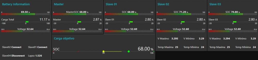

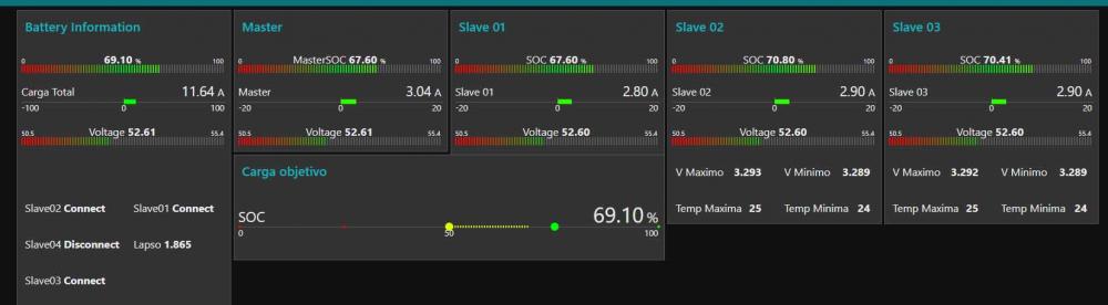

    Por cierto... esta es la pinta que tiene el control de carga, no está aun terminado, pero ya tiene casi toda la información que manejara
    Está formado por las lecturas 4 baterías de forma independiente y en conjunto como una sola unidad, y un indicador de carga objetivo, en este caso está programado en 50/75
    Miniaturas adjuntadas Miniaturas adjuntadas [Voltronic]  AXPERT MAX  review en profundidad-004.jpg
