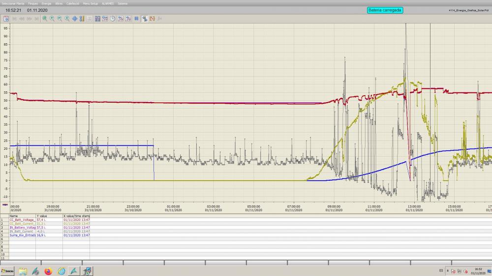

    Actualmente lo tengo puesto como te comentaba (campo solar de 4000W al Outback FM80 y 1300w al Must solar) no veo que haga cosas raras, creo ;P.
    En cuant lo ponga en marcha os mando la versión del firmware, lo compre en rebacas, entes de enviarmelo me dijeron que actualizaron para sulucionar bugs en el cargador lito o BMS.
    Atentamente.

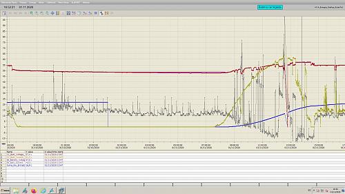

    Cita Iniciado por groige Ver mensaje
Nombre: Hoy.jpg
Visitas: 262
Tamaño: 90,9 KB
    Atentamente.
    Las curvas I-V te lo dicen todo. Mientras el FM80 hace una carga mas o menos normal.... parece que lleva la iniciativa. El regulador del MUST no hace mas que entrar y salir, los picos en los amperios son concluyentes. Es decir, no hace mas que estorbar a la carga del outback haciendo la etapa de absorcion muy sucia. No se si habria nubes cuando sacaste esa grafica pero si hacia sol radiante y sale asi.... no me quiero imaginar cuando haya nubes rapidas.
    En plomo aun se pueden aguantar esos picos pero en litio no se que tal le irian esos vaivenes de picotazos de intensidad.
    Cuidado con esto. Compaginar dos reguladores solares sin comunicacion entre ellos no es lo adecuado.
    Si es un MAX de rebacas llevara el 90.13. Ya me dices cuando lo pongas que menus lleva enel parametro 5. Gracias.

    Hola, no he explicado la grafica perdon, era un día sin nubes.
    Curva 1 (rojo) es tensión de bateria según outback
    Curva 2 (caqui) es intensidad de carga según outback
    Curva 3 (lila) es tensión según Inversor
    Curva 4 (gris) es la intensidad de carga/consumo inversor en positivo consumo en negativo carga
    Curva 5 (Azul) Kw cargados, suma de inversor/regulador más regulador
    Sobre las 12:30 se paro por sobre corriente P > 5kw induccion + lavadora + lavabajillas
    A las 13:00 entramos en absorción.
    a las 14:45 en flotacion.
    Gracias por los aportes.
    Te animo a que te pases a la energia solar, es muy satisfactorio crear tu propia energía.
    Aquí encontraras gente muy capacitada, siento no poderte ayudar en el tema del voltronic, en mi umilde opinion creo que el solarpower24 es una copia de max, me da la sensación de que lo único que cambia es el exterior, espero que me corrijan.

    Pues si vas con esas cargas, te recomiendo mas placa hasta llegar a los 8 kWp en el MAX. Sera todo mas estable y las baterias lo agradeceran porque esas curvas de carga no son nada limpias debido a demasiado consumo para tan poca placa y esas baterias.
    La configuracion que tienes ahora en las placas no te valdran para el MAX ya que usa alta tension en placa. Tendras que hacer series mas largas.
    El SolarPower24 ese es Voltronic original. Lo que pasa que se lo han hecho personalizado (fabrica Voltronic) para esa tienda tanto cosmeticamente (caja y logos) como tambien algo de software personalizado a nivel de parametro 5 (tipo de baterias propias). No se mas de esto porque deben de estar distribuyendo estos softwares personalizados desde hace poco. Hay saltos de firmware de 45.xx a 90.xx y eso es debido a lo que digo. A ver si alguno tiene los 90.xx y comenta los cambios que hay en algun parametro referente a las baterias.
