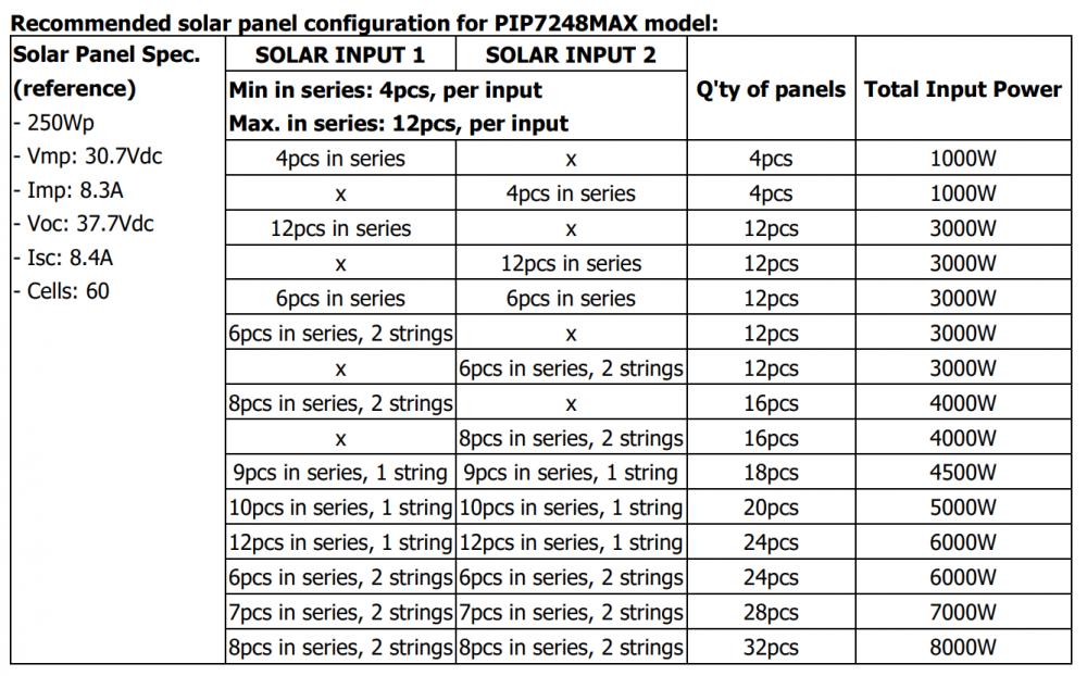

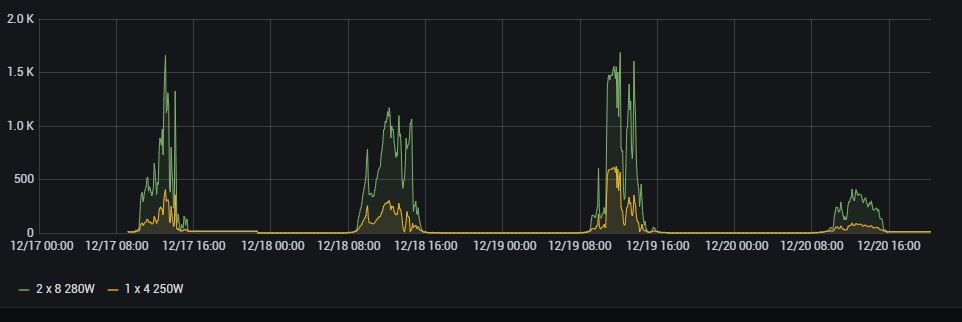

  13. #163
    kjm57 está desconectado Forero Junior
    nov 2020
    France
    4

    Avatar de Tejota
    ago 2015
    Inmortal Ciudad de Zaragoza
    3.411
    Predeterminado Re: [Voltronic] AXPERT MAX review en profundidad
    Cita Iniciado por paradinaico Ver mensaje
    Entonces la mejor opción será añadir un panel al campo de 4 placas para que pueda funcionar el MPPT, descartando el tema de poner otro tipo de inversor y para las 4 placas un regulador aparte
    Igual si pillaba las 4 placas en serie de 280Wp.... este mppt es un poco mas sensible que otros de otros voltronic. NO me habia fijado en la tabla esta de manual:

  16. #166
    nov 2020
    France
    4
    funciona mucho mejor que un esmart3 por ejemplo que yo tenía con los 4 paneles de 250W
