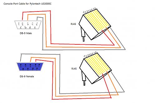

    Tras muchas pruebas, crimpados y soldados, conseguí conectar las baterías Pylontech US3000C a una raspberry pi 4 y que lo detectara el programa ICM.
    IMPORTANTE: El programa ICM de por sí no detecta automáticamente el cable, debes ir a settings y en la opción Use Battery Values from seleccionar Pylon Console Port RS232 y luego en el apartado RS232/RS485 seleccionar el usb al que tenéis conectado el cable: en mi caso USB2. Cuidado con esto porque a lo mejor el cable lo tenéis bien y el programa no lo reconoce porque la configuración en settings no es adecuada. Yo me di cuenta al conectar el cable a windows con el programa batteryview versión 3.0.28. Este programa me lo bajé de powerforum y tengo entendido que desde la versión 3.0.22 debe reconocer la baterías US3000C pero creo que los anteriores no lo hacen, así que, cuidado con esto también.
    1. Lo primero es comprar los cables correctos. Yo he optado por crimpar. En este caso te hará falta una crimpadora, la pieza que hace de rj45 y unas guías de cable que se quedan dentro del rj45. Los cables que he usado son: uno que es de la marca UGREEN que se vende en amazon USB macho a DB9 macho y otro de la marca Xiatiaosann DB9 hembra a RJ45 macho (también en amazon).
    https://www.amazon.es/Ugreen-20210-C...s%2C203&sr=8-1
    https://www.amazon.es/Xiatiaosann-Se...s%2C274&sr=8-2
    2. Crimpado. Aquí viene gran parte del problema. El crimpado va en el RJ45 macho pero en este tipo de cable el esquema no está claro, es decir, no sabes qué cable del rj45 va a cada agujero de la hembra del db9. Yo lo que hice fue usar un multímetro. Como la punta del multímetro no entra en los agujeros del db9 hembra, introduje un trozo de cable (de los 8 que vienen en el rj45), pelado a ambos lados, en cada agujero del db9 hembra. Así te aseguras de qué color es el cable que va a cada agujero del db9 hembra. Una vez los tienes localizados el esquema es el siguiente. Atención el nuestro es FEMALE:
    Tutorial Conectar Baterías Pylontech US3000C a programa ICM (Raspberry Pi)-xaoe4fb.jpg
    3. Teniendo el cable correctamente crimpado hay que conectar el rj45 al puerto CONSOLE de la batería máster. El db9 hembra va al macho del cable de UGREEN y la salida usb macho a un puerto de la raspberry pi. Yo he usado uno 2.0 y no he probado en los más antiguos.
    4. No ha sido necesario reiniciar las baterías para que ICM o batteryview me reconozcan las pylontech.
    Espero que os sirva y aclare algunas dudas. Un saludo a todos.
    Edito: os añado un documento de la propia pylotnech ahí veis una foto de cómo quedan los dos cables conectados. Y también incluye un tutorial del programa batteryview: https://portal.segensolar.co.za/rese...20Guidance.pdf

    El recrimpado es necesario en los 3 cables porque la masa (gnd) no coincide con la masa del puerto consola pylontech.

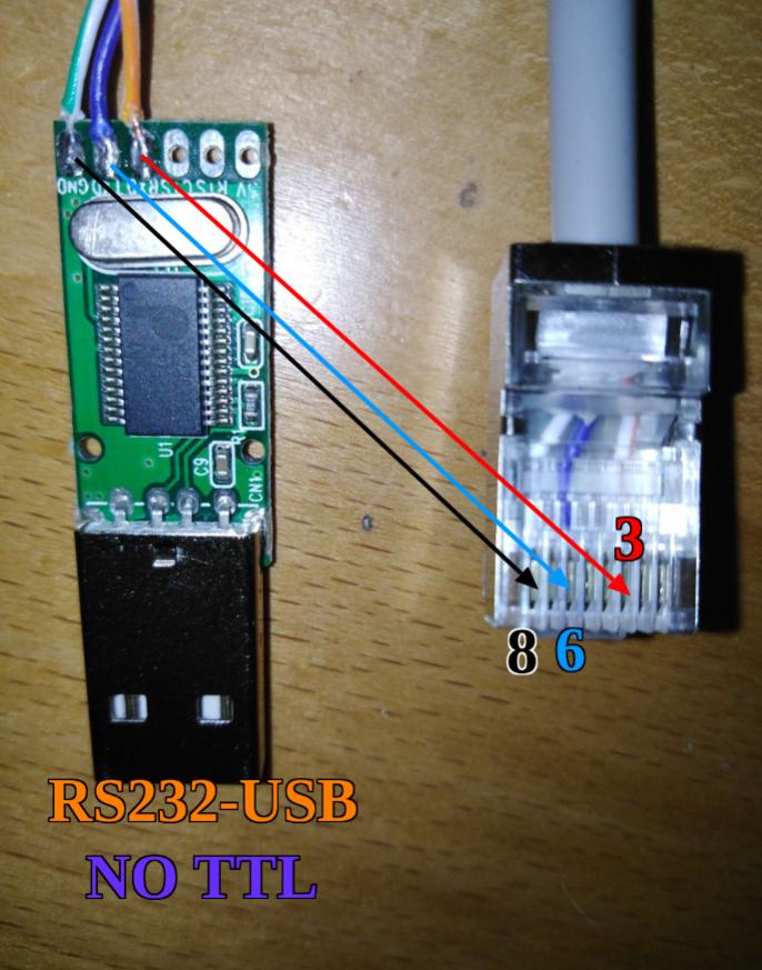

    Tutorial Conectar Baterías Pylontech US3000C a programa ICM (Raspberry Pi)-rs232-usb-nottl-.jpg
    Ese cable esta funcionando en bastantes sitios con pylontech e ICM. Te lo puedo asegurar. De hecho lo que hay dentro del UGREEN DB9 Macho es esa placa.
    Lo que le ha pasado al Manie con los cables estos es de nub total. Enlazó las entradas USB de la Rpi al fabricante (vendor) y al modelo (id) del chipset ya que los fabricantes asignan unos codigos al chipset. Eso implicaba usar solo los cables de ese fabricante y de ese modelo. Y claro habia que pasar por el aro del fabricante.
    No se si la gente se quejo o la gente empezo a modificar cosas del ICM para saltarse esa limitacion. Yo lo hize en varias instalaciones con los cables del BMV700 ya que si querias usar el BMV700 con el ICM tenias que usar el cable original de Victron que vale una pasta, mientras que usando un generico valia 4 veces menos.
    Idem le pasaria con los cables pylontech del console port que es por donde saca los datos de las pylontech para el ICM.

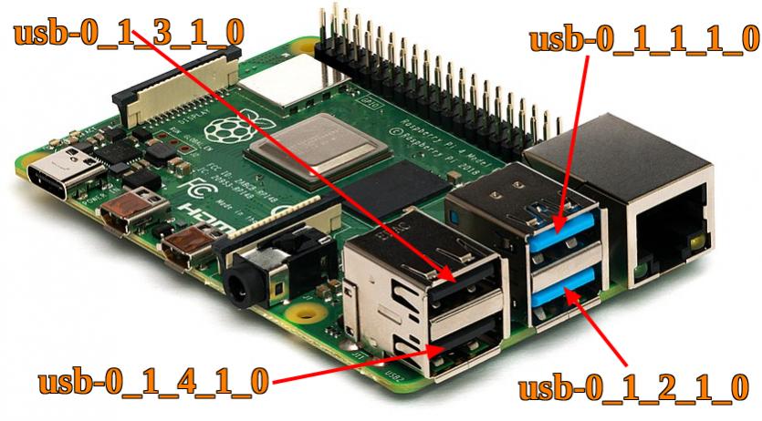

    Asi que ahora las entradas USB de la Rpi estan enlazadas en el ICM por su direccion fisica:
    Tutorial Conectar Baterías Pylontech US3000C a programa ICM (Raspberry Pi)-conectoresusbplatformpi4.jpg
    Correspondiendo desde el ttyUSB0 al ttyUSB3 a esas direcciones o incluso mas si se usa algun tipo de hub usb. Mirando las rules que ha definido Manie en el udev se podra saber cual es cual ya que seguro que ha metido algun atributo symlink en las rules.
    Para saber que ttyUSBx esta activo solo tienes que ir al directorio /dev listar los devices con ls -l y ver que ttyUSBx esta visible. Ese sera el que tengas que configurar en el ICM. Y seguramente ese conector usb de la Rpi con el ICM siempre tendra ese ttyUSBx porque lo habra fijado en las rules. Si lo cambias a otro conector USB de la Rpi tendra otro ttyUSBx.

    Para conectar al console port de la pylon solo nos hacen falta 3 hilos: RXD (negro al pin3), TXD (amarillo al pin 6) y GND (rojo o verde al pin 8). Luego el recrimpado sera asi:
    Lo conectamos al puerto consola y a un USB de la Rpi y ya vemos desde linea de comandos que el conversor aparece:

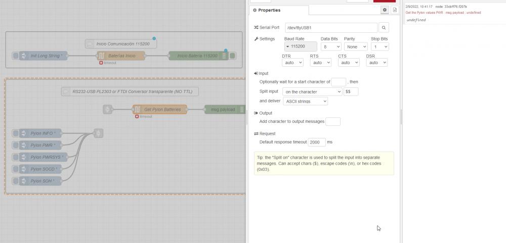

    Luego en una instancia node red vemos que el ttyUSB0 lanzando el comando pwr a la pylontech por puerto consola, esta responde los datos de la bateria:

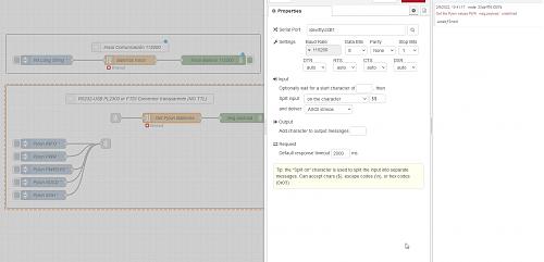

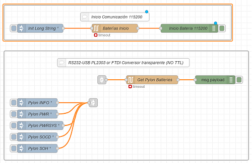

    En una instancia de flujo nodered para ver si funciona ya salen datos:

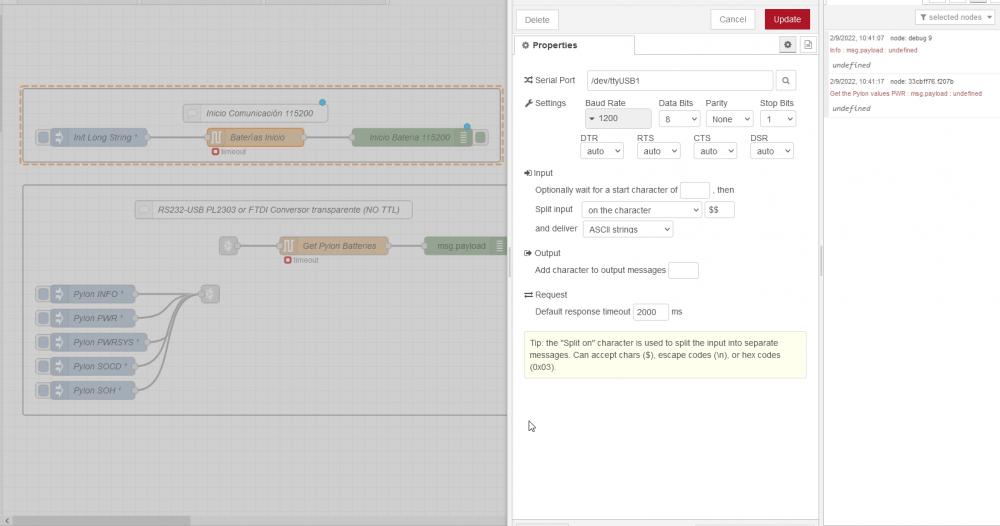

    Hola otra vez!
    He conseguido hacer que funcione por fin! Por si a alguno más le pasa... en mi caso era que, en vez de usar 4 o 5 para tierra en el pin 8, tengo que usar los dos!, 4 y 5 y... magia! todo funciona ahora.

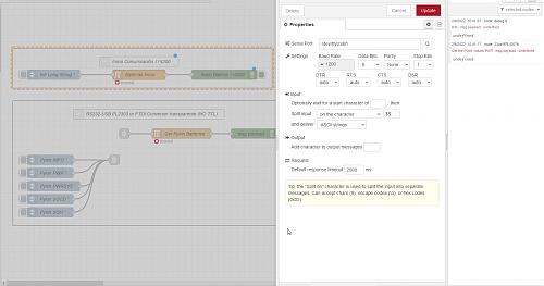

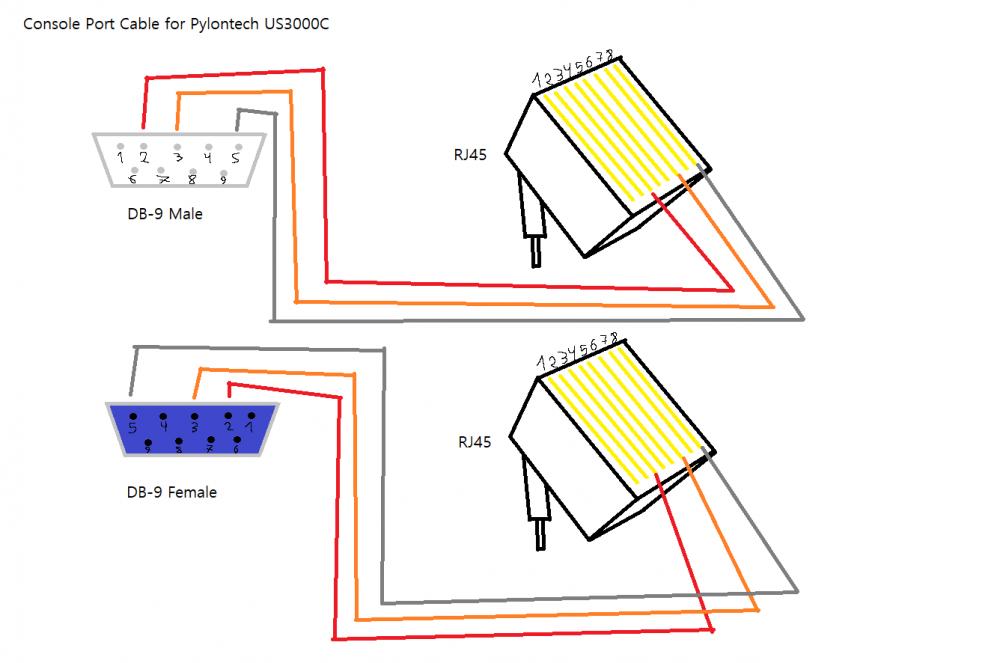

    He creado el cable RS-232 RJ45-DB9 siguiendo las indicaciones del post, he conectado a una batería Pylontech US-3000C en el puerto Console y el otro extremo a un cable USB-SERIAL de la familia PL2303 y conectado a la Raspberry 3B.
    Tutorial Conectar Baterías Pylontech US3000C a programa ICM (Raspberry Pi)-2022-09-02-10_43_20-node-red-_-baterias01.png

    Según he entendido, habría que enviar un primer mensaje a las baterías para activar la comunicación a 115200.
    Este es el flujo en el que he importado los encontrados en el foro:

    Pero todo lo que consigo en Debug es "msg.payload: undefined" y Timeout en el nodo de la conexión.
    Sin embargo, en ocasiones veo que al mandar el mensaje me aparece en el nodo "Connected" en verde, pero sigo sin respuesta en el debug.
    Cualquier pista será bienvenida. Muchísimas gracias.
    sereuca está desconectado Forero
    jul 2022
    26
    Predeterminado Re: Tutorial Conectar Baterías Pylontech US3000C a programa ICM (Raspberry Pi)
    Resuelto.
    Tenía soldado el DB-9 al revés.
    Una vez corregido, comunico con las baterías perfectamente.
    Aunque hay transacciones que no me funcionan, como "socd".
    Así que seguiremos leyendo la documentación de las baterías.
