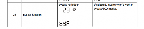

    En el mío se hace con el parámetro 23
    BYE= bypass enabled
    BYF= bypass forbidden (prohibido) Con esta opción no lo hace

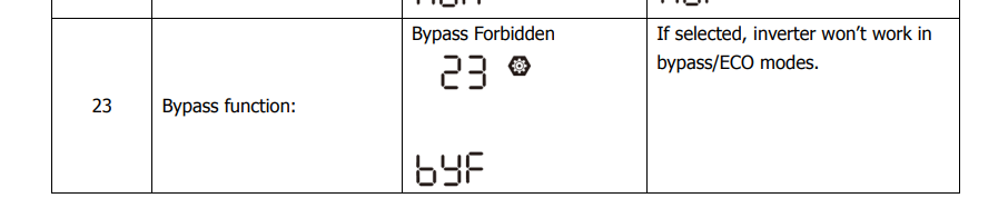

    Ante todo gracias por la ayuda, a mi me aparece esto que nada tiene que ver creo yo.
    23
    Bypass de sobrecarga: Cuando está habilitada, la unidad se transferirá al modo de línea si se produce una sobrecarga en el modo de batería.
    Nada mas sobre bypass.
