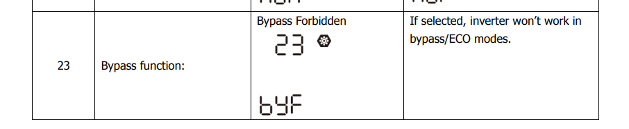

Re: Problema con generador y Axpert VMIII
En el mío se hace con el parámetro 23
BYE= bypass enabled
BYF= bypass forbidden (prohibido) Con esta opción no lo hace
Ante todo gracias por la ayuda, a mi me aparece esto que nada tiene que ver creo yo.
23
Bypass de sobrecarga: Cuando está habilitada, la unidad se transferirá al modo de línea si se produce una sobrecarga en el modo de batería.
Nada mas sobre bypass.
Yo creo que eso es una mala traducción del chino.
Archivo adjunto 29447
