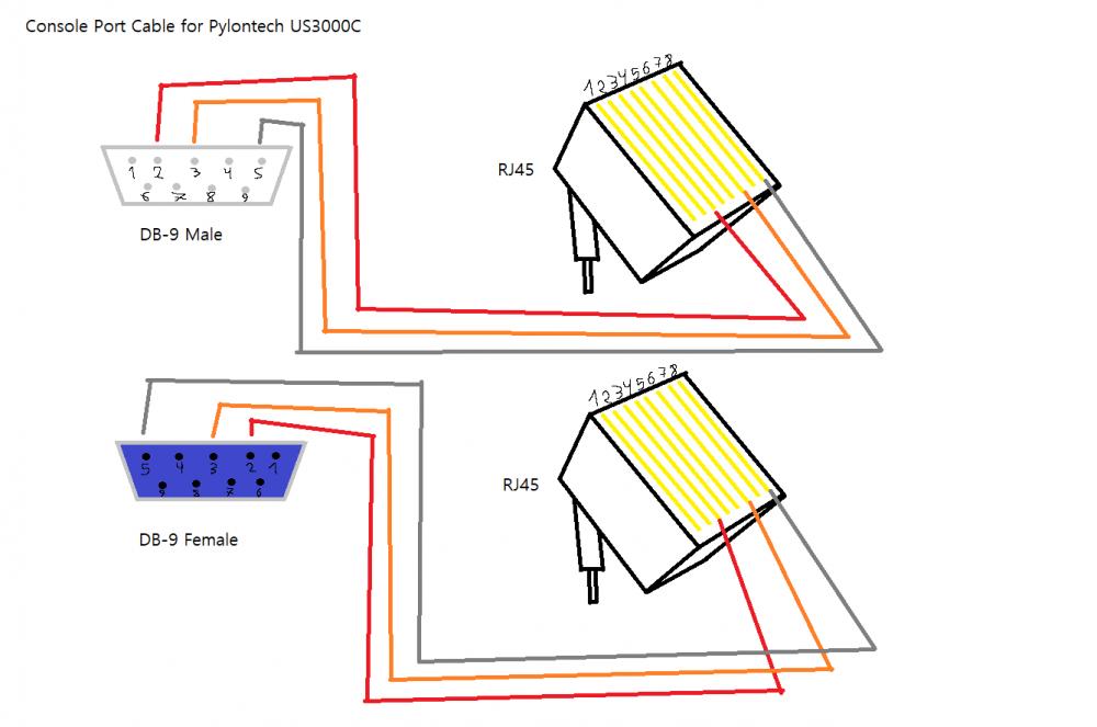

1. Lo primero es comprar los cables correctos. Yo he optado por crimpar. En este caso te hará falta una crimpadora, la pieza que hace de rj45 y unas guías de cable que se quedan dentro del rj45. Los cables que he usado son: uno que es de la marca UGREEN que se vende en amazon USB macho a DB9 macho y otro de la marca Xiatiaosann DB9 hembra a RJ45 macho (también en amazon).

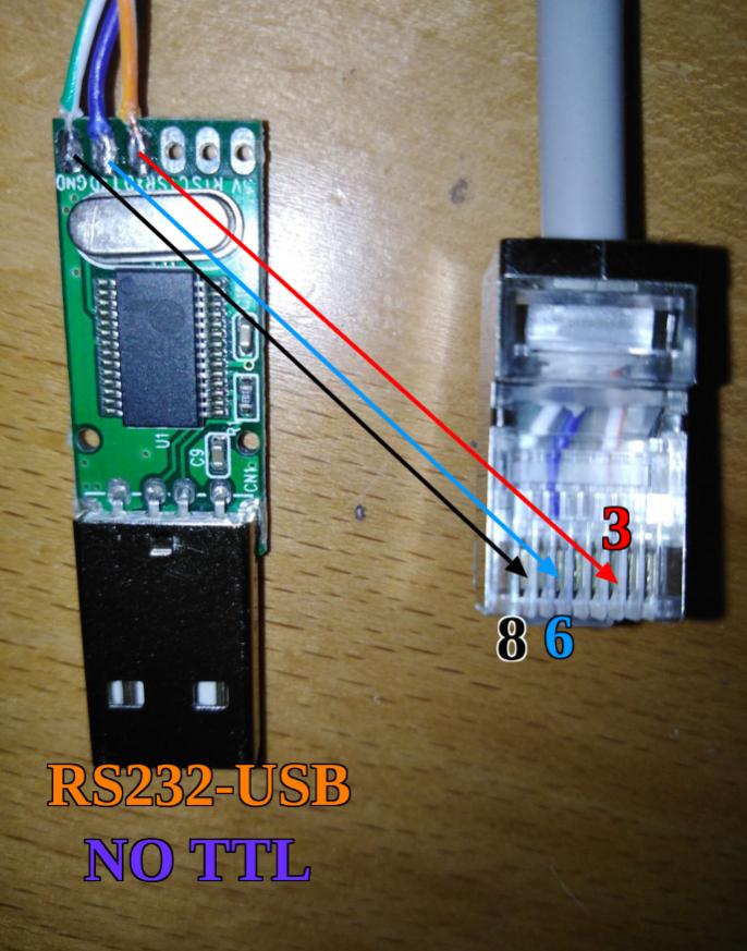

2. Crimpado. Aquí viene gran parte del problema. El crimpado va en el RJ45 macho pero en este tipo de cable el esquema no está claro, es decir, no sabes qué cable del rj45 va a cada agujero de la hembra del db9. Yo lo que hice fue usar un multímetro. Como la punta del multímetro no entra en los agujeros del db9 hembra, introduje un trozo de cable (de los 8 que vienen en el rj45), pelado a ambos lados, en cada agujero del db9 hembra. Así te aseguras de qué color es el cable que va a cada agujero del db9 hembra. Una vez los tienes localizados el esquema es el siguiente.
Atención el nuestro es FEMALE:
Archivo adjunto 27609
3. Teniendo el cable correctamente crimpado hay que conectar el rj45 al puerto
CONSOLE de la batería máster. El db9 hembra va al macho del cable de UGREEN y la salida usb macho a un puerto de la raspberry pi. Yo he usado uno 2.0 y no he probado en los más antiguos.
